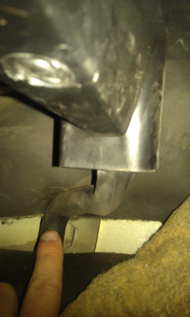

посмотрел...я понял, что мой забит!!! только теперь нужно понять как его снять?! я только, что обнаружил одну шлангочку, которая выходит с низа печки в салоне и уходит в отсек двигателя. Вот только она мягкая и при работе печки не греется...позже скину фотку

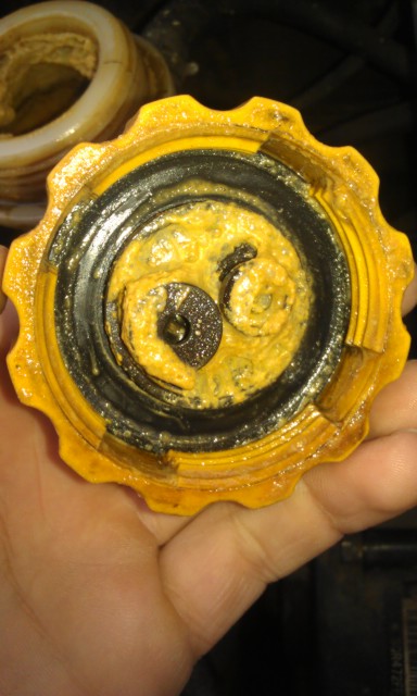

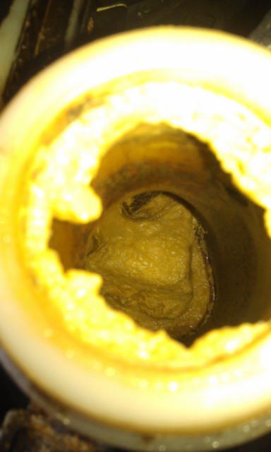

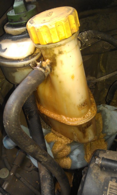

Итог...машина на СТО...Я В шоке!!! проблема в прокладке головки.(прогорела), и выхлопные газы валили в ОЖ. То что на фотках, это результат. Я даже еще не знаю во сколько мне ремонт выльется(((
