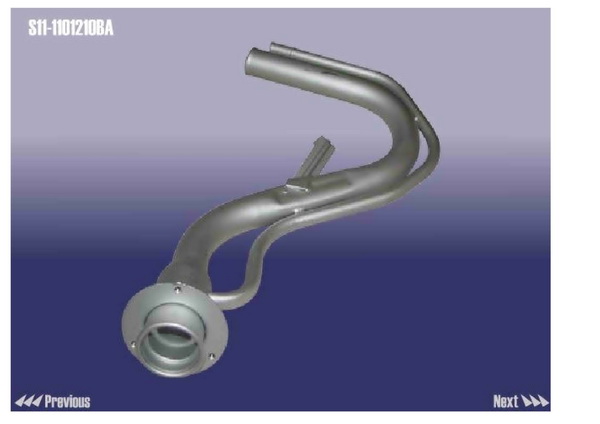

:grin:Хотелось бы узнать с заправкой бензина увсех всё нормально?У меня при заправке безин вытекает назад через горловину.Чтоб заправится надо потратить кучу времени и нервов на объяснения специфики заправки моего авто заправщику и всёравно,результат облитое крыло и маты выше упомянутого заправщика.Кто знает причину этой неисправности подскажите пожалуйсто.
Нед лютого 03, 2008 22:51
хм я так понимаю что это либо криворукость заправщиков
либо на заправке продают этилированый бензин там диаметр в пистолете больше

Дмитрий32 написав:
И такое на всех заправках ? У все вроде нормально. Если при заправеке булькает бензин возможно забита трубка для выхода воздуха.

Носиком заправочного пистолета нужно нажать на подпружиненную заслонку отверстия заливной горловины и вставить носик в горловину через это отверстие вглубь сантиметров на 10. И ничего брызгать не будет.
Носик заправочного пистолета для неэтилированного бензина имеет диаметр 16 мм, а для этилированного - 19 мм. Поэтому, ежели на заправке пистолет "неправильный" - его носик просто не влезет в отверстие заливной горловины...

:grin: Проблема в том, что это началось с самого начала. Покупал я машину в экспрэсе выехал нормально не считая писка ремня гениратора, плохо закрывающегося бардачка,из чего зделал вывод ,что предпродажки толком не проводили всё это мной было замечено но ждать больше не мог, потому что ехать мне далеко 300км. авремя до темна оставалось немного.Заехал на первую же заправку которая была по дороге и тут началось, заправщик писталет вбак бензин через верх, вот тут я и узнал всё, что он думает о китайском автопроме.Тоже происходит на всех остальных заправках.Если вливать топливо тоненькой струйкой,то всё нормально.Я заметил что перед баком есть какаето квадратная баклуша,по ходу фильтр может он забит.Завтра или после завтра еду на ТО-0,но берут меня сильные сомненья что там быстро разберутся с этой проблемой.Был там в суботу со своим ТО уже начались проблемы смаслом ифильтром .На моё предложение превезти это всё в течении 30мин отказались,мол надо посоветоваться с начальством,Мол таких машин ещё не обслуживали.Может кто в ближайшем времени будет на СТО и там пораспрашивает о моей проблеме.Зарание благодарен.

У меня таких проблем с заправкой небыло никогда. Может действительно воздушная обратная трубка забита?

:-D Проблему с баком устранил при ТО ,окозалось был перегнут шланг отвода воздуха из бака.На ТО обнаружили ещё один косяк.При предпродажке оборвали резбу на трёх болтах на двух у них была возможность поставить гайки,а один на длинной кривой поперечной тяге впереди(незнаю как она правильно называется) так и оставили.Пришлось перерезать резьбу с10 на 12.В остальном вроде порядок.
