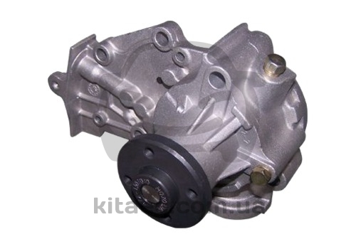

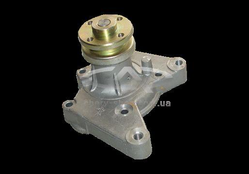

Мальчики я вас помирю. Я уже когда-то тут писала как я меняла помпу. Это была слава Богу за пять лет самая страшная "поломка" за 5 лет в моей кобылке. Я на замене помню не просто "собаку съела", а прям целого Сейнт Бернара с выносом мозга. На обеих изображениях - самая настоящая помпа, кто бы там что не говорил. Обе их лично в руках держала, одну держу по сей день иногда. Эти помпы отличаются креплением.
http://www.autochina.in.ua/parts/chery/qq/472-1307010-1 - вот это конкретно такая как у меня стоит и думаю наверно у большинства из нас. на мою механику 1.1. база 2008 г.в. - стала именно эта помпа. - 250-300 грн нормальная цена.
http://asiaparts.com.ua/pompa_ohlazhden ... 1307010-KM - вот это уе...ще (прошу прощенья за французский, больная тема) - тоже помпа. Один спец пояснил на 0.8 двиг она, второй сказал что с таким двиглом где такая помпа только по Китаю ездят. Не суть. Стоит она 150 грн - потому что придурки по Китайским каталогам нагребают шо надо и не надо в свои магазины - а потом парят людям. Она на фиг никому не нужна, потому что если и есть и нас такие машины - то их единицы - и помпа не самая востребованная запчасть - вот и стоит копейки - чтоб напарить тем кто не знает какая у него помпа. В моем случае так и было. Сначала мастер дыбил (раз в жизни поехала не к своему мастеру и никогда этого не забуду) сказал брать вот ту что за 150 грн - когда я ему принесла распечатки фото - типа я смотрел - бери, эта подойдет. В итоге - время, деньги - не она. Методом исключения купила и вторую - оказалось она. Но проблема оказалось и вовсе не в помпе. А в прокладке, которая вырезается за 5 минут или покупается за десятку, и замена помпы тут не обязательна. Мастер еб..тый, а я осталась в минусе на 150 грн (помпа) + 250 (вторая помпа) + 250 грн (работа), минус время и нервы.Надеюсь мой горький опыт Вам поможет. Так что нужно выяснить в помпе ли проблема вообще. Что значит люфт? Течь из под помпы есть?

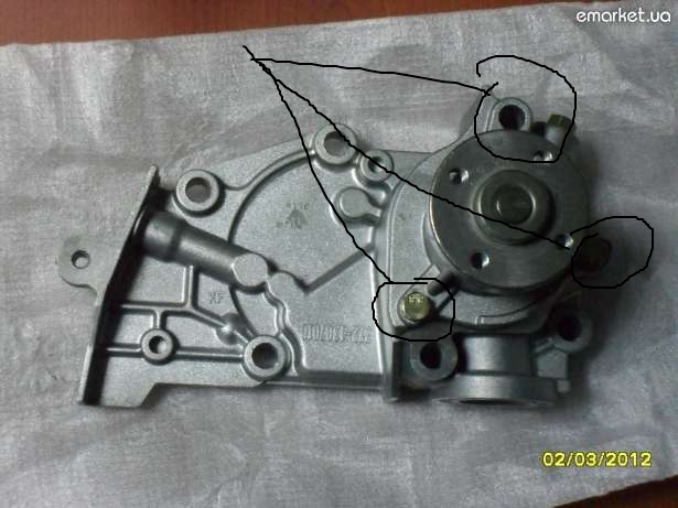

Mar'ka написав:
http://asiaparts.com.ua/pompa_ohlazhden ... 1307010-KM - вот это уе...ще (прошу прощенья за французский, больная тема) - тоже помпа. Она на фиг никому не нужна, потому что если и есть и нас такие машины - то их единицы - и помпа не самая востребованная запчасть - вот и стоит копейки - чтоб напарить тем кто не знает какая у него помпа.

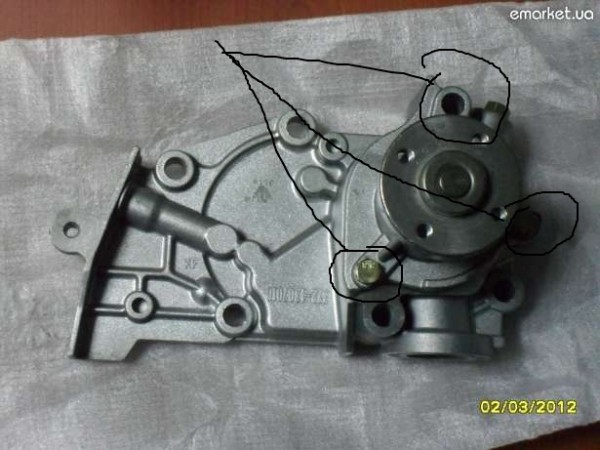

Я себе поставил именно такую, все подошло! Машина у меня самая распространеная 1,1л 16 клапанов механика 2008 года! И все там подходит аж бегом! На фото показал три болта, которые надо открутить и вы получите точно такуюже помпу как на фото! Смысл менять в зборе?!? С крышкой которая прожевет больше двигателя, наверное. И прокладка под ней металлическая, которую можно промазать герметиком и поставить обратно, ничего не вырезая! Там все элементарно просто. Открутить шкив, открутить три болта крепление самой помпы, открутить крышку, чтобы все снять. Оставляем крышку старую, в нее вставляем новую помпу. Дальше прокладку под крышкой промазываем с двух сторон герметиком и собираем обратно. И все.
Mar'ka, ваш мастер просто не допетрил, что это две детали, и помпа на второй картинке подходит отлично! На картинке видно, что открутить, чтобы извлечь помпу. Менял на прошлых выходных сам, и могу сказать, что подходит сто процентов!

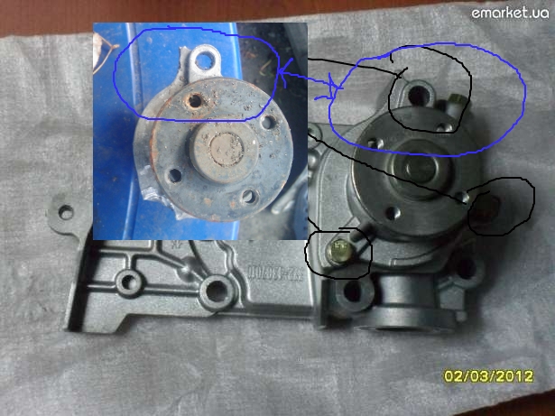

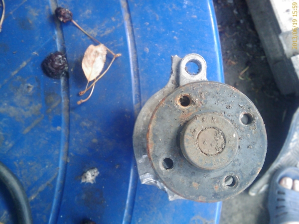

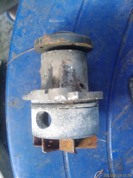

Вот, чтобы никто не сомневался. Отрыл ту, что демонтировал! Можете сравнить с фото, думаю понятно, что за 300 грн две детали, а за 150 одна, которую и нужно менять!

сравнение
Сер червня 19, 2013 16:09
Повідомлень: 466
Автомобиль: BMW 3
Повідомлення Re: Покупка помпы
Так что, Сашок, мой тебе совет. Бери за 150 и не сомневайся. И не забудь герметик термостойкий. Я так же сразу менял тосол, термостат и мыл систему. Если что еще интересует, спрашивай - подскажу, пока память свежа))

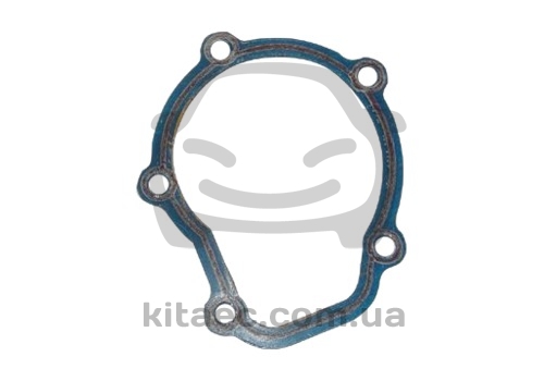

Мы может про разные прокладки. Я вырезала типа кую как фото. На счет помпы. Наверное вы правы. Я вот щас присмотрелась к фото. Может мне показалась схожесть. Может у меня они разные. Я ща сброшу фото прокладки, помпы которую поставили и той которая осталась. Если та что осталась у меня не и та которая КИМИКО одно и тоже могу продать за 100 грн. А может они и разные. Я уже начинаю сомневаться.
