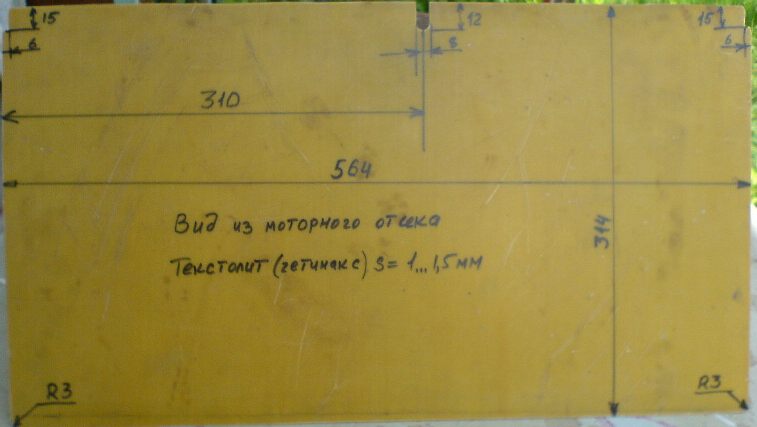

Щиток радиатора - кардинальное решение для Chery QQ (S11). Щас будет 5-я зима со щитком безо всяких краников и клапанов )).
Количество загрузок:: 642
1. Изготавливаем сперва по размерам на картинке щиток из жесткого водостойкого листового подручного материала. Мне попался стеклотекстолит толщиной 1,2 мм.
2. Открываем капот на остывшем автомобиле.
3. Торцовым трещоточным ключом на 10 мм с 200-миллиметровым удлинителем отвертываем 3 болта крепления корпуса воздушного фильтра. Меняем головку на 7 мм и ослабляем хомут резинового патрубка крепления корпуса воздушного фильтра. Покачивая корпус, извлекаем его из моторного отсека. Можно помочь себе средней отверткой, если резиновый патрубок "приклеился" к отводу корпуса.
4. Смотрим на кожух вентилятора радиатора. Видим посередине вентилятора клеммник датчика выпускного коллектора. Плоскогубцами аккуратно сжимаем усики пластикового кронштейна крепления клеммника датчика и отсоединяем кроншейн не рассоединяя клеммник - он остается свободно висеть.
5. Торцовым трещоточным ключом на 10 мм с 50-миллиметровым удлинителем отвертываем 2 болта крепления корпуса вентилятора. 1-й болт виден отлично сверху радиатора, а 2-й болт находится напротив аккумулятора чуть ниже патрубка радиатора.
6. Тянем, чуток покачивая, корпус вентилятора вертикально вверх, и укладываем, переворачивая, корпус с вентилятором на левую фару - длина кабеля позволяет свободно это сделать.
7. Устанавливаем, чуток изгибая, заранее изготовленный щиток на заднюю поверхность радиатора всеми тремя вырезами вверх. При этом низ щитка встанет на клемму крепления корпуса вентилятора, а вырез в верхней кромке щитка совпадет с отверстием крепления корпуса вентилятора на усилителе радиатора.
Установка щитка окончена!
8. Устанавливаем в обратной последовательности:
- корпус с вентилятором и крепим его двумя болтами;
- вщелкиваем кронштейн крепления клеммник датчика выпускного коллектора;
- устанавливаем корпус воздушного фильтра и крепим его 3-мя болтами:
- затягиваем хомут патрубка воздушного фильтра.
9. Закрываем капот.
Пугаться и бояться не надо! Специально все написано очень подробно. Вся работа по установке щитка занимает аж 10-15 минут )).

Мне лично не нравиться место установки щитка. При такой установке, насколько я понял, щиток устанавливается между вентилятором и радиатором, т.е ПОЛНОСТЬЮ блокирует прохождение воздуха через радиатор. При значительных отрицательных температурах (ну там скажем от -15) допускаю проблем быть не должно. Вопрос что будет при более высоких температурах (ну например при потеплении) или при работе на месте (ну не знаю в гараже например) или в пробках. Говорю не просто так, а по опыту: я обращал внимание что иногда и в холодное время года включается вентилятор (даже с включенной печкой). Включение вентилятора говорит о том что температура уже достигла верхнего предела, дальше нежелательно, а ещё через какое-то время перегрев. Что делать в такой ситуации, глушить двигатель и остывать, выскакивать, всё разбирать и вынимать щиток, перегреть двигатель?
Надеяться на невозможность такого развития событий (перегрев) - не считаю для себя вариантом. Моя сестра умудрялась НЕОДНОКРАТНО (и зимой в том числе) ПЕРЕГРЕВАТЬ машину (причём как минимум две разные машины, что делает весьма маловероятным вариант технических проблем с системой охлаждения) даже без всяких щитков. Как...? не знаю, но факт!!!
Я бы предпочёл крепление щитка перед радиатором, чтобы оставить возможность при необходимости всё таки охладить двигатель как положено.
