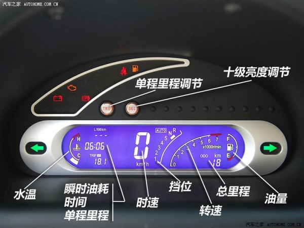

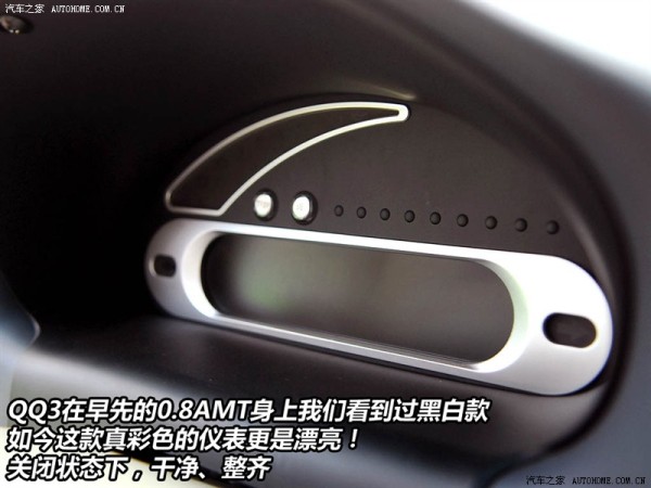

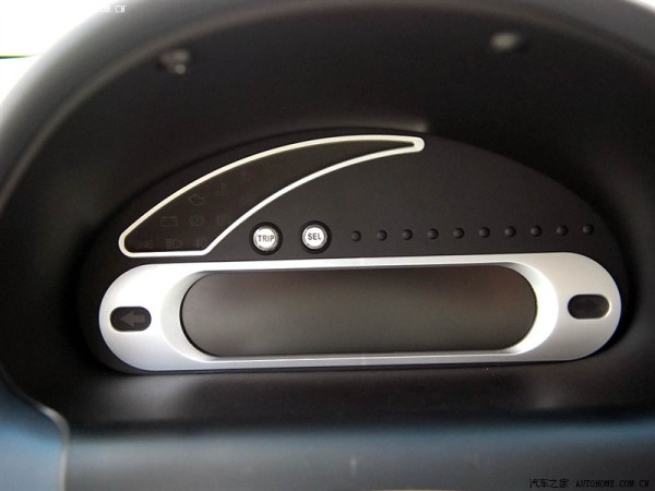

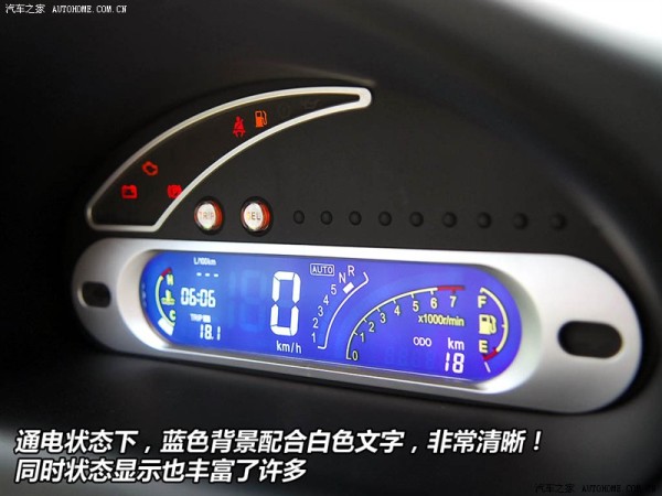

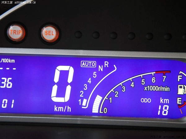

Повідомлення Модернизация или тюнинг приборной панели?
Что кто знает о данном варианте приборной панели?

На российском форуме уже у когото был такой. Смотрится прикольно.

нормально штука!!
красиво!!

Шо попало!!! :grin:

Стандартная панель для "люксовой" QQ-шки с автоматической коробкой.

как по мне -данная панель -плохо читаема-и проигрывает в легкости чтения -стандарту.

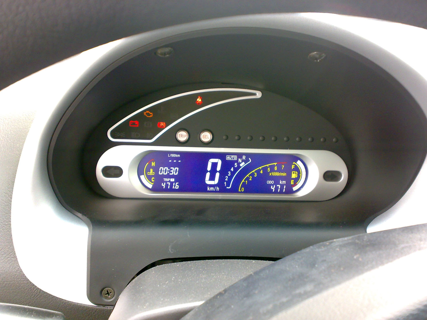

У меня такая панелька Очень даже ничего
Хоть и база на механике

Не плохая панелька, очень даже читаемая даже не на полной яркости, ночью лучше на минимум ставить, только вот совмещен сам екран со всей панелью уж не очень красиво, и эта окантовка пластиковая не идет... Никому не в обиду, это чисто мое мнение :D
