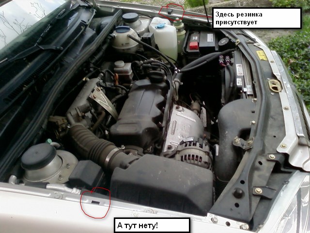

Решил свчера с машиной поиграться! Ну, чуток! Резинки нужно было кое-где поменять! А точнее в бардачке - слабенькие, и капотную одну поставить! Резинки не покупал, а сам резал! Резал из пробочек из под бутылок, что типа со спиртом, для капельниц и т.д. Вырезал, но фоткать не стал! :-(

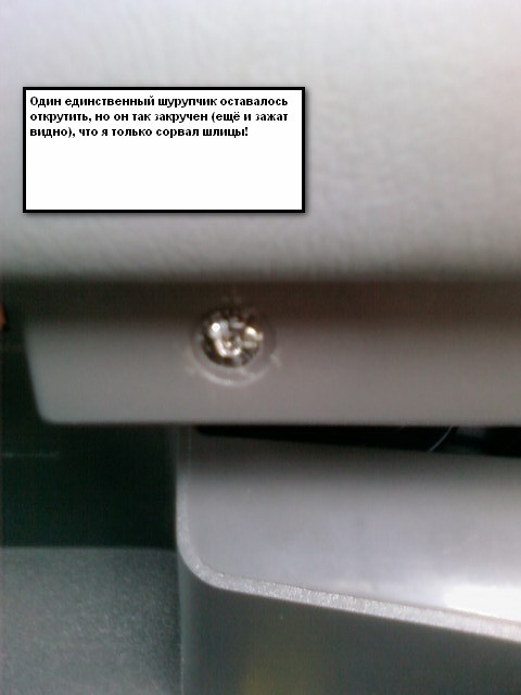

Продолжу! Снимал бардачёк! Я сним про........ся два часа, так нормально и не снял! Там оин шуруп, гадость, сидит намертво! Я шлицы на нём посрывал, но он не поддался мне! Но я не стал доламывать панельку, бардачёк, себе голову, просто аккуратненько завёл руки туда, вынял старые резинки и поставил свои (опять же вырезанные)!
SP_A0025_rem.jpg [35.31 КБ]

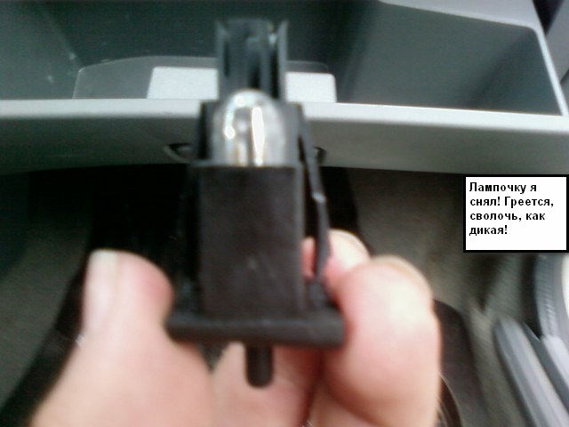

Подсветку бардачка решил убрать! Она там зря только стоит: греется, как сумасшедшая, а ещё и акум садит! Вобщем её тоже снял!
SP_A0024_rem.jpg [40.94 КБ]

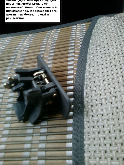

Потом решил снять ручку, точнее замок бардачка, думал подтянуть пружинку, но когда на него посмотрел - сразу как-то перехотел!
SP_A0028_rem.jpg [80.26 КБ]

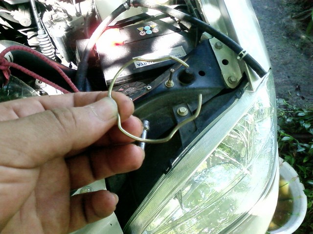

Хм! Не всё однако! Вчера, 27.04.2008, залез опять в машину к панельке центральной! Ну скрип задолбал! Снял я подстаканничег и чуть пошевелил панельку! А скрип то из-за обломанных крепежей! Взял я две пластиночки металлические, изогнутые и с дырочкой на одном конце под шуруп! Как раз! Чуток их подрезал, сделал зубчики на втором конце,чтоб цеплялись за пластик! Да, толщина где-то 2-2,5 мм! Чтобы не прогнулись под усилием шурупа! Вот прижал панельку, прикрутил, прижал хорошенько - УРАААААААА! Сегодня утром ехал не в себе от радости - скрип побеждён! Полностью! Извините, что без фотоотчёта, просто провтыкал присутствие фотика, а уже после того как собрал - впадло было его разбирать обратно! Вот теперь со скрипом - всё! Жду, когда появится время - поменяем термостат! А так машинко в полном спокойствии!

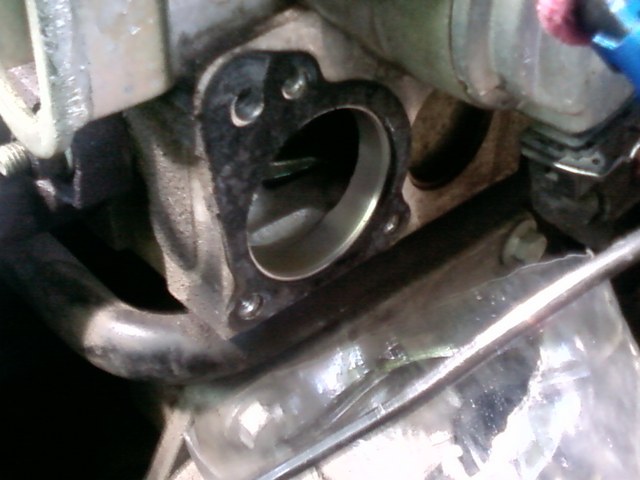

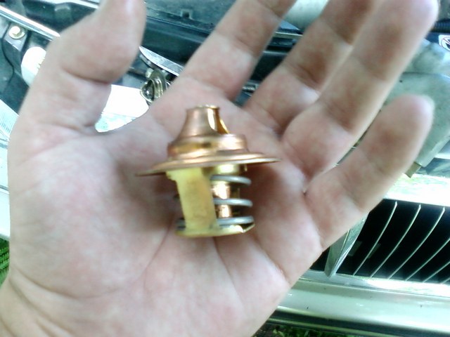

Ну, вот, вобщем продолжаю! В субботу, тобишь 12 числа, нашёл время, чтобы поменять термостат! Подчитал книжечку, посмотрел чего и как (я ведь только учусь), вместо того, чтобы заежжать на ямку, снямать защитку, снимать патубок радиатора, сливать воду, я взял бутылку из-под спирта, обрезал, взял велосипедную камеру (велосипед-Турист), и снимая шланги отопителя, входящий в радиатор и пароотводящий от корпуса сливал жижу! Снял корпус (точнее оторвал, потому что прокладка прикипела к корпусу и к блоку) и начал снимать термостат! Снял :o ! Моему удивлению не было пределов! Я думал, что мой термостат будет в полуоткрытом состоянии, но :x ... он закрыт! Почему? - не понял! Резиновую прокладочку отковырял без проблем, но заменил сразу и поменял термостат (от греха подальше)! Соответственно отскрёб остатки прокладки, сел отскребать остатки с корпуса (перед установкой термостата и резинки)! Когда решили продуть, оказалось, что при заткнутых всех нужных дырочках воздух при продувке через сосок пароотводящего идёт во входящий от радиатора! А по-идее не должен! Или я не прав?
Вобщем это кратко! Когда залью фотки покажу ещё одну гадость, которая меня смутили очень сильно!
N.B. Старый термостат оказался рабочим, а через резинку не пропускало! Вот такое дело!
P.S. Скоро выложу фотки!

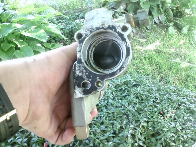

Вот собственно и фотоотчет!
Комментарий к файлу: Вот собсно и вид остатков прокладки!
SP_A0037.jpg [52.98 КБ]
Комментарий к файлу: ...На самом корпусе...
SP_A0038.jpg [110.29 КБ]

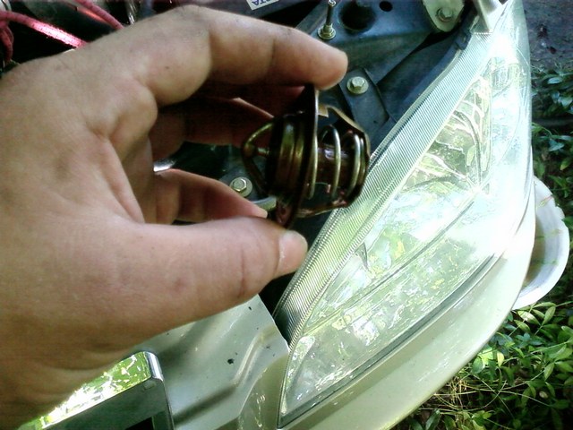

Комментарий к файлу: ...снял термостат, колечко...
SP_A0039.jpg [87.62 КБ]
Комментарий к файлу: ...сам термостат (как оказалось рабочий)...
SP_A0040.jpg [79.29 КБ]

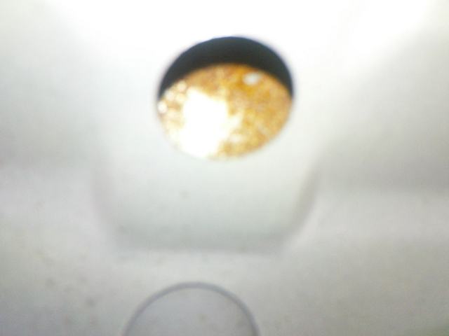

Комментарий к файлу: ...новый термостат...
SP_A0041.jpg [53.1 КБ]

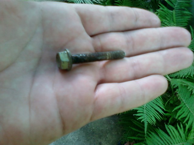

Комментарий к файлу: ...болтики ржавые!, но добавил Литольчику (работает при температуре до +120С)...
SP_A0042.jpg [47.51 КБ]

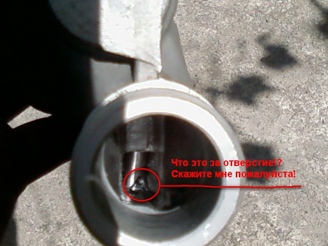

Комментарий к файлу: ...а вот что это за дырочка я так и не понял!
SP_A0043П.jpg [65.59 КБ]

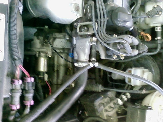

Комментарий к файлу: Ну, вот собсно и собрал опять! Вот!
SP_A0045.jpg [74.94 КБ]

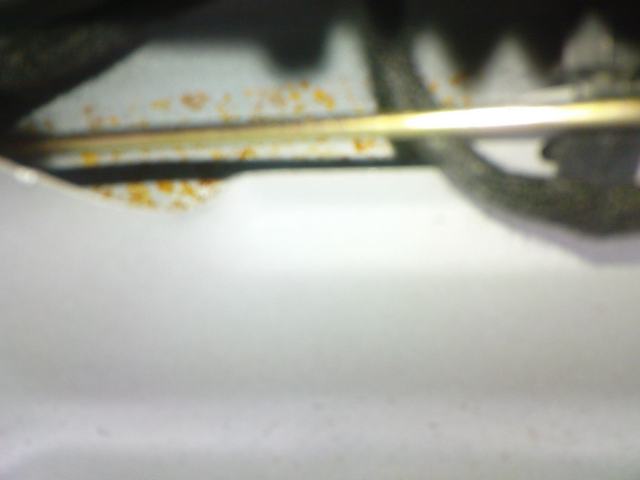

Вот, сегодня схватило заднюю дверь! Багажник после срабатывания замка не открывается! Полез через салон, открыл! Посмотрел (сперва грешил на тяги, но нет!), а не дооткрывал электро мотор! Закрывает Хорошо, а открывать нормально отказался! Я его подёргал - он пока работает, но надолго ли - ХЗ!
Когда осматривал дверку, случайно набрёл своим взглядом на одну неприятную вещь - ржавчина с внутренней стороны двери! Вот:
DSC00411п.jpg [21.29 КБ]
Комментарий к файлу: Прошу прощение за качество фото, но даже тут видно, что это ржавчина! Реально было неприятно!
