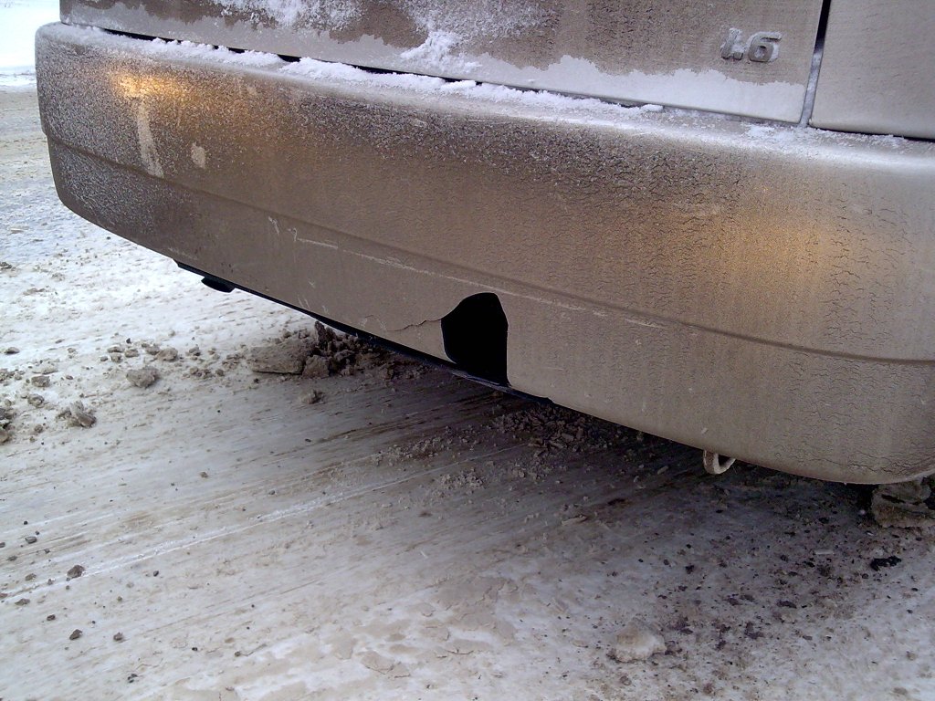

в первую зиму сзади догнал Ланос, ударил не сильно, я успел увидеть. что он на меня несется и на пару метров рванул вперед, избежать столкновения не смог.
в итоге дырка в бампере + длинная трещина почти по всему бамперу внизу.
разошлись мирно, водила Ланоса компенсировал расходы на ремонт + моральная компенсация )).

Ставь фаркоп стоит 350 грн и спасает от подробных мелких аварий "меня уже два раза спас))"

спасибо за подсказку, неплохой вариант, но пока не хочу ставить.
прицеп в мои планы не входит. хотя... мало ли, стоит задуматься.

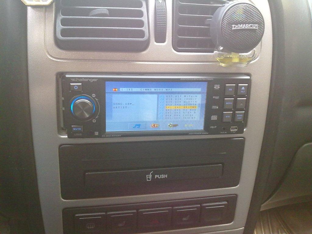

поставил новый мафончик. Challenger 8043 Rotary.
только пока декоративную панельку не поставил, нужно кулибничать с передней панелью.

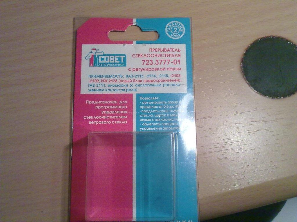

купил и поставил реле с регулируемой паузой скорости стеклоочистителей.
очень удобно теперь регулировать паузу, при включении омывателя дворник срабатывает не сразу, а с небольшим замедлением, поэтому теперь не трет по сухому стеклу

Как оно настраивается?

меняешь родную релюху на указанную.
потом чтобы выбрать паузу включаешь прерывистый режим до первого взмаха и выключаешь.
с этого момента пошел отсчет паузы. как только второй раз включаешь прерывистый режим - реле запоминает паузу между первым взмахом и последующим включением прерывистого режима. таким образом можешь регулировать, как тебе удобно (в пределах от 0,5с до 45с).

Сколько дензнаков релюха стоит (на кимо вроде такую же тоже ставили)?

точно не помню, я ее давно купил, просто недавно поставил )).
где-то около 50 грн. на Лоске брал.
