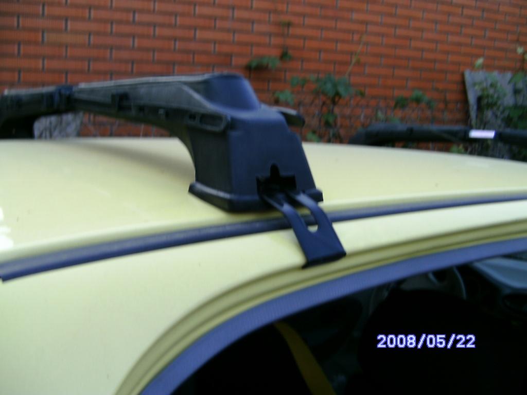

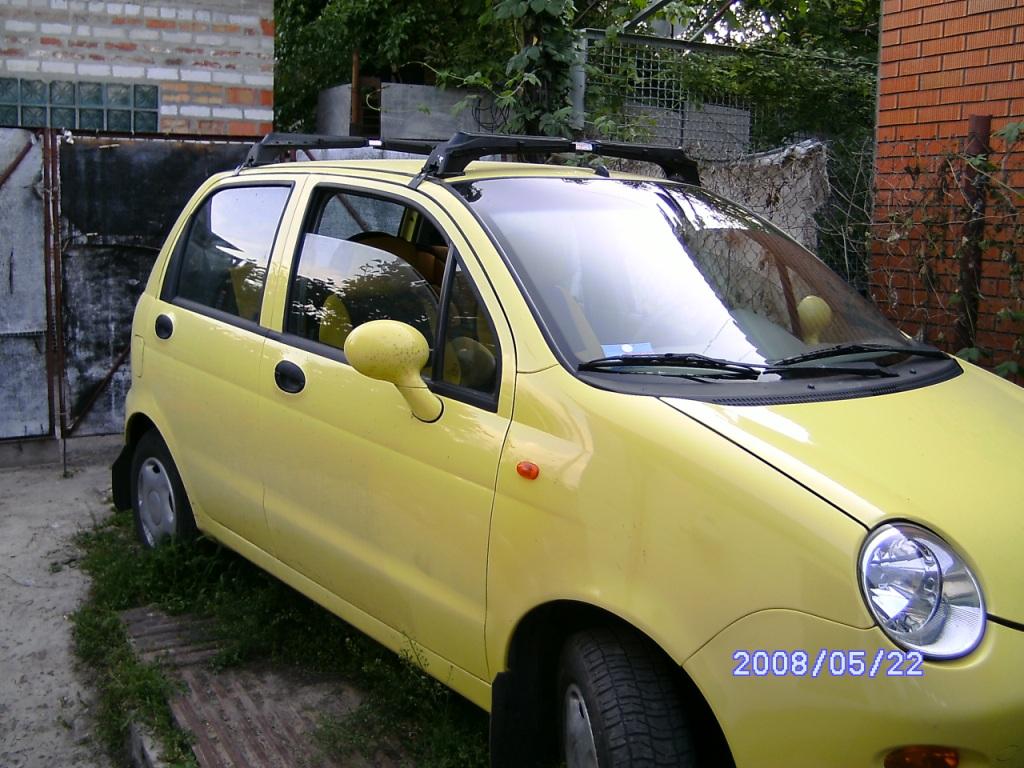

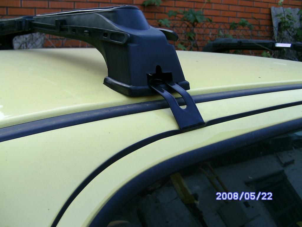

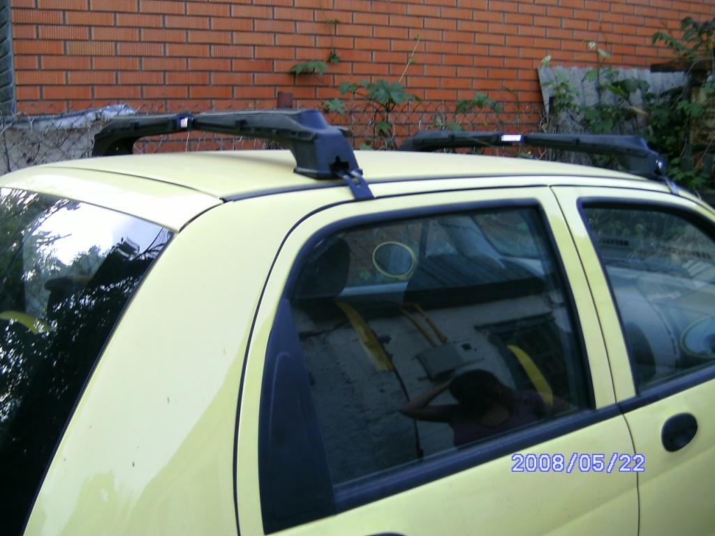

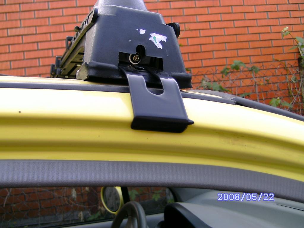

Купив багажник на дах, складається з двох поперечин. Фотки знизу, ціна 140 грн, на машинку розмір багажника АМ-2.
