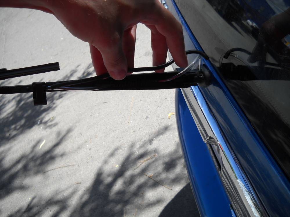

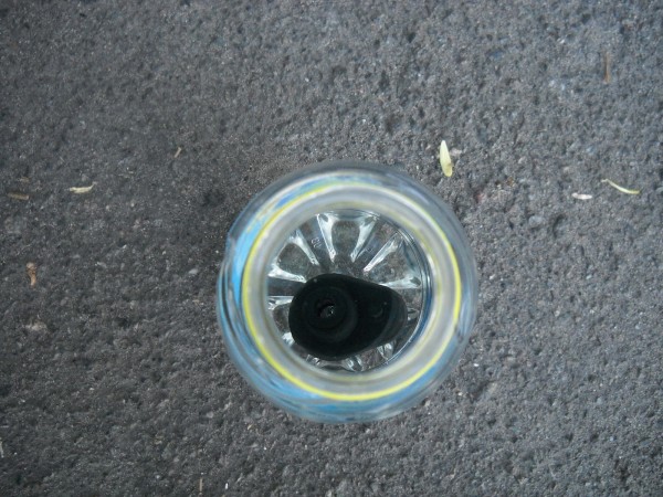

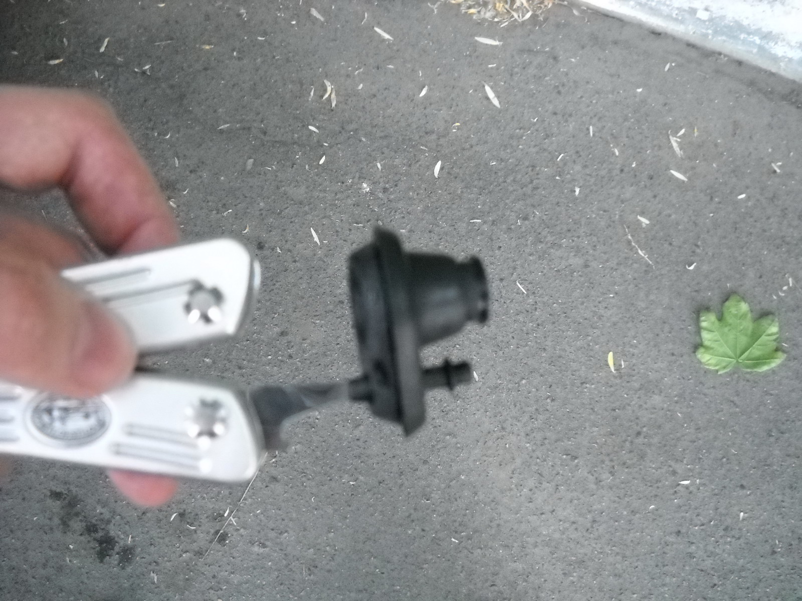

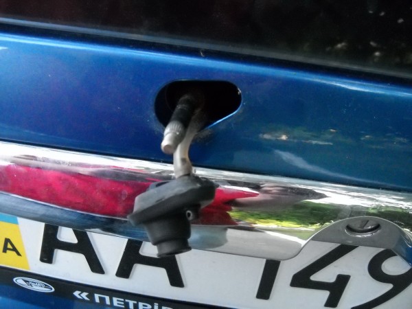

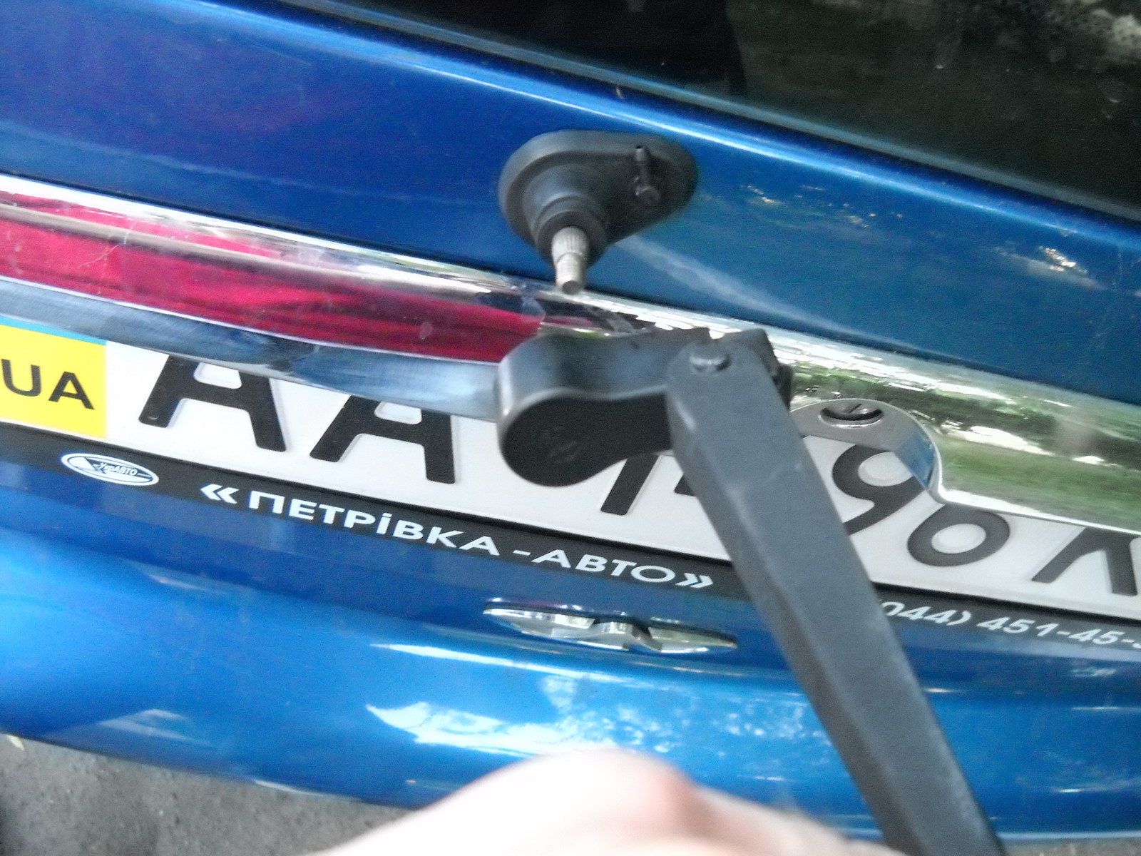

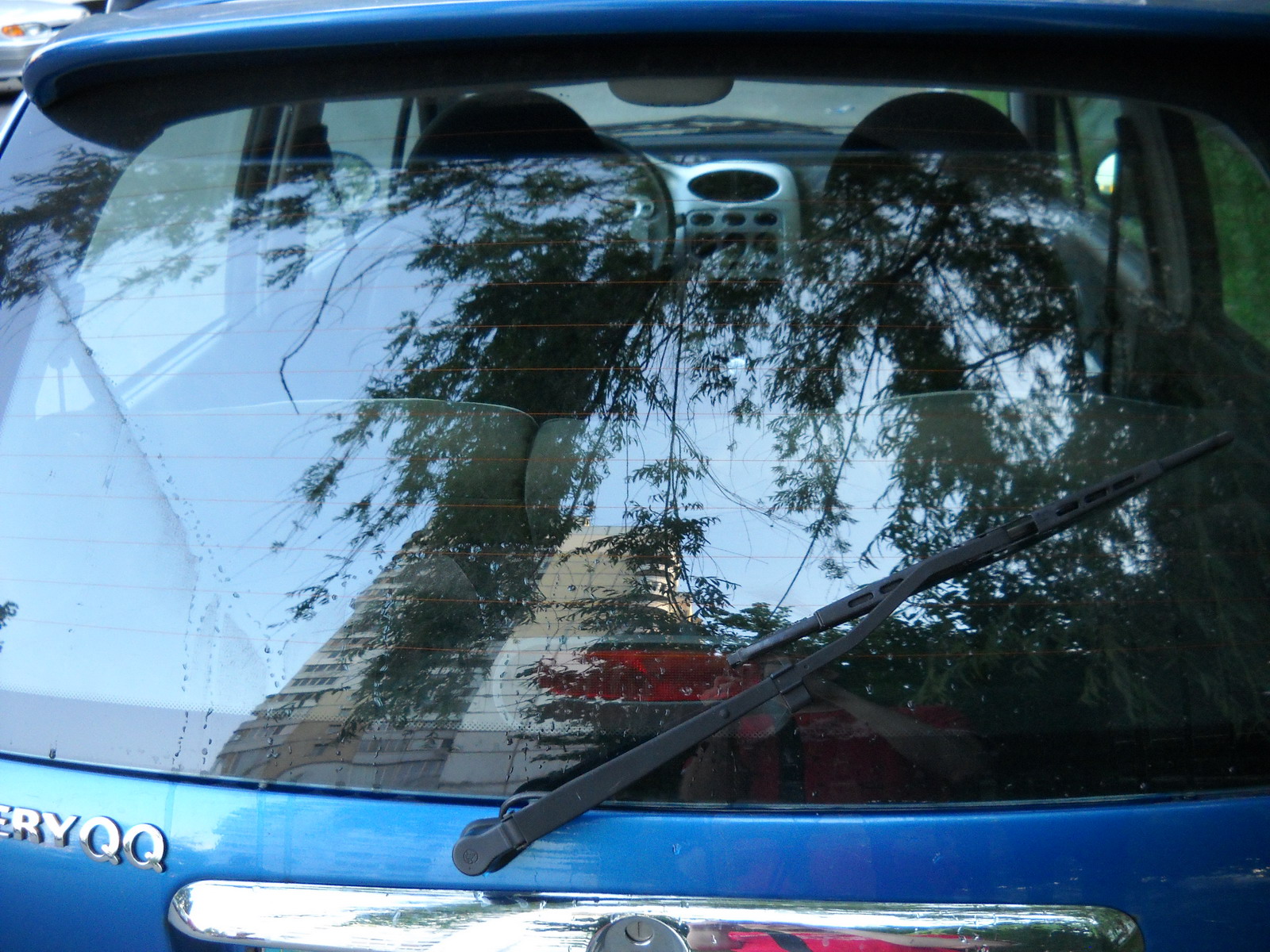

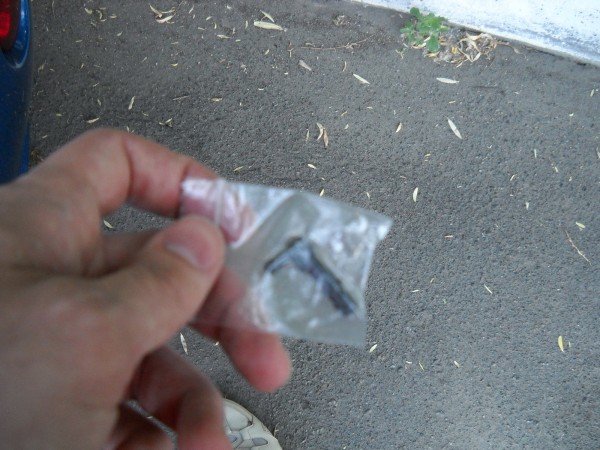

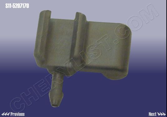

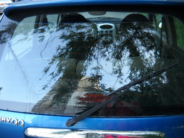

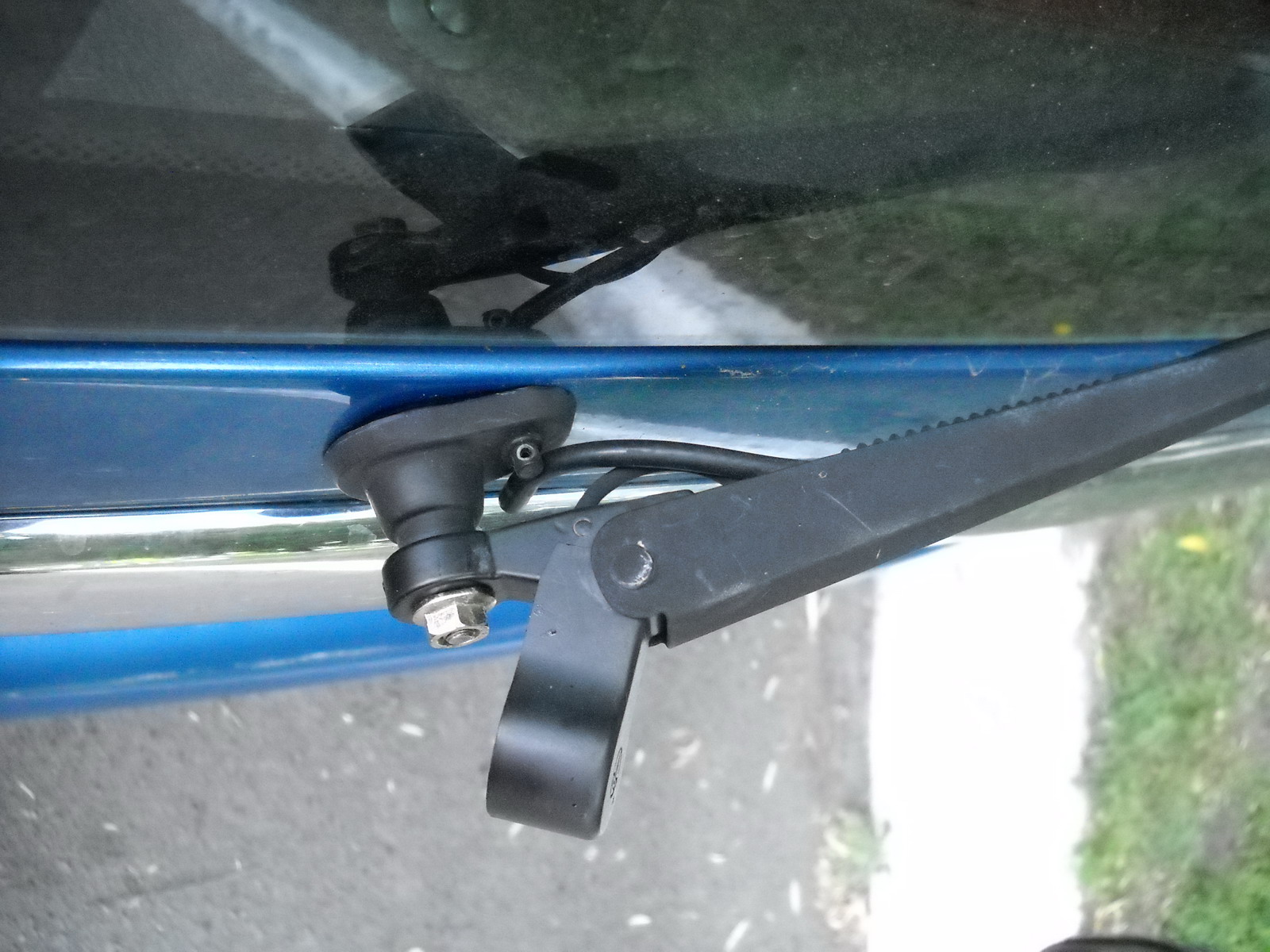

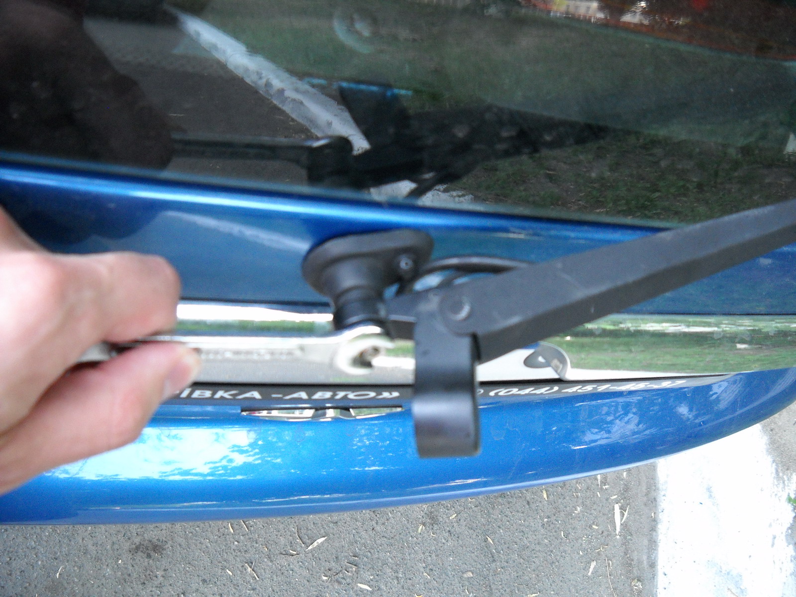

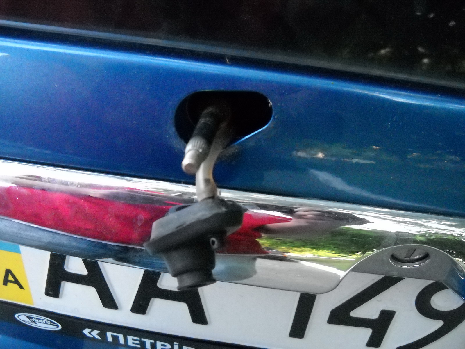

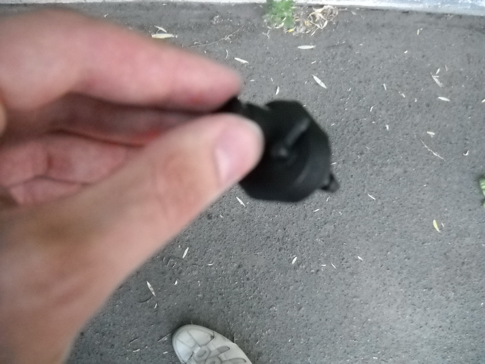

Пора переходить на вторую страницу, т.к. изобилие картинок начинает ити во вред. Далее поведаю процесс, как я заменял вот такую хренопердень
Большое спасибо доброму одноклубнику, который подогнал мне такой дефицит и дал дельные рекомендации (не буду показывать пальцем без согласия, ага) :)
Извините за капитана очевидность, далее читаем описания картинок (невзрачный мелкий текст над картинкой)

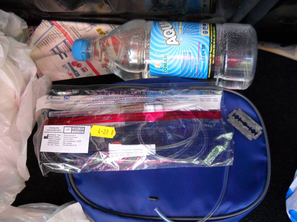

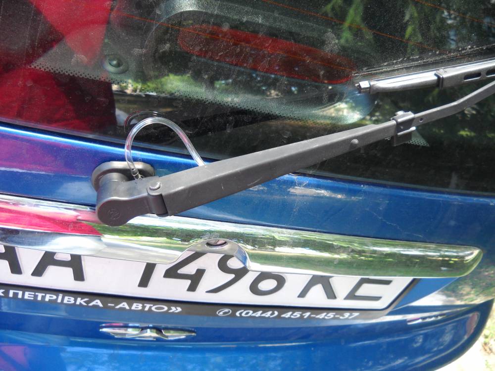

Всё, поменял шлангочку на более длинную, набор из-под капельницы стоит 4 грн с копейками, диаметр трубки подходит идеально.
Старую трубку снимал, надрезав лезвием места сцепа форсунок, чтобы их не сломать (всё-равно старая трубка на выброс).

вопросец, клипса которой закрепили шлангочку, должна быть на дворнике? или сами приделывали. У меня ее нет. Машику брала б\у без шлагочки и клипсы.

Это не клипса, а форсунка омывателя, у меня изначально была.
Может её наличие определяется комплектацией, или прежний владелец просто снял "лишнее"

спасибки, присмотрелась у меня кажись, не владелец снял лишнее, а у него кто-то это лишнее отломал, заказываю всю трубку и форсунку в сборе.

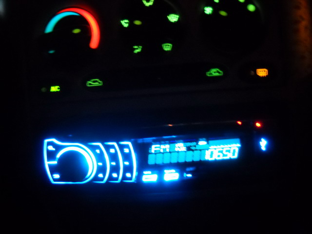

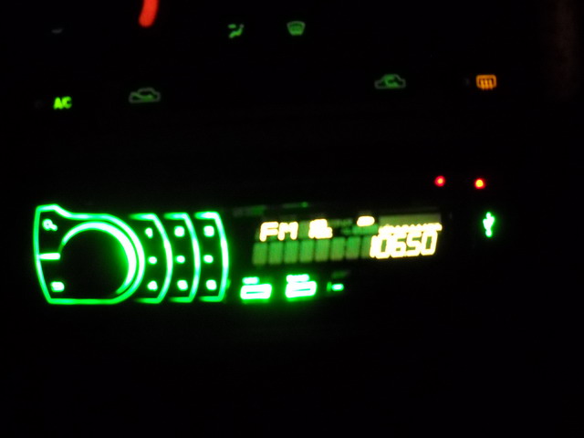

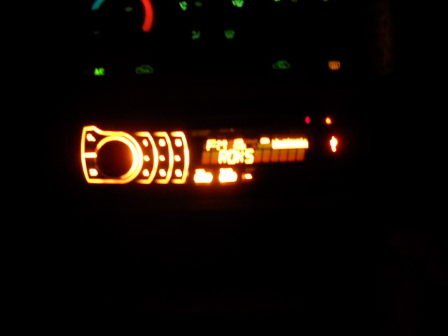

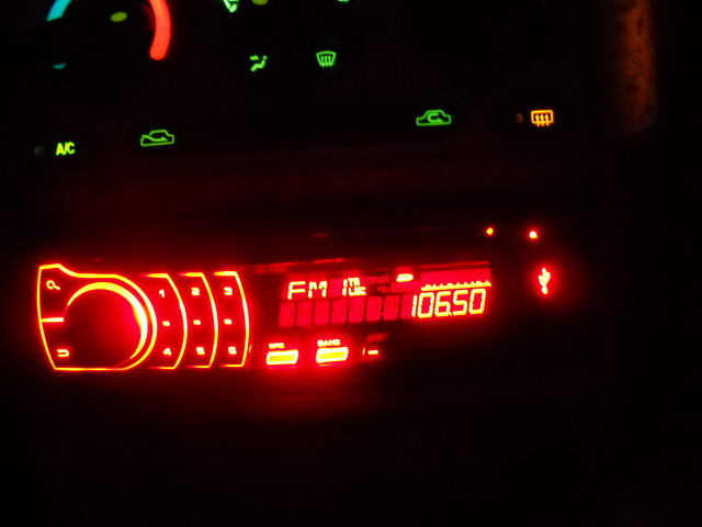

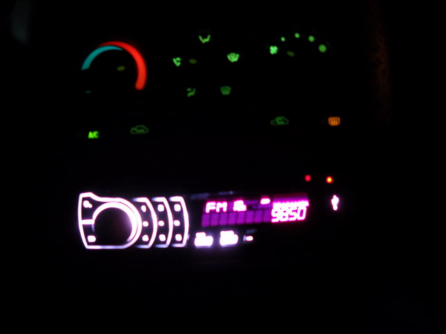

Всем привет! Пробег ровно 17000 км, полёт нормальный. В преддверии праздников решил порадовать себя и кукушку новым магнитофоном, так как надоело, что штатная шарманка проигрывала радио когда ей захочется (кроме района Петровки). Особенно долго выбирать не пришлось - подходящая модель нашлась в Автозвуке, цена вопроса всего 1150 грн.
Я теперь знаю, как поменять магнитофон, без снятия приборки и работы отвёрткой! Надо заплатить денег и за вас это сделают работники автосервиса :)
Когда я забирал машину, то шарманку технично "забыли" в мастерской, зато пустую коробку в машину положить не забыли) короче, отжал я шарманку назад, вдуг кому-то отдам.
Главное, что новый магнитофон нормально ловит радио (там где я снимал видео - стандартный магнитофон не проигрывал ни одной радиостанции), умеет читать те же SD и USB, ну и дополнительно айфоноподобные девайсы, особенностью является возможность смены подсветки кнопок и экрана.
Впечатления после прослушки остались только радостные, но двоякие:
первое - это то, насколько звук стал чище, мощнее и качественнее, видно что Pioneer использует потенциал динамиков по-максимуму (но стандартным динамикам решительно не хватает басов)
второе - я начал жалеть, что не поставил магнитофон раньше, например вместо жипиесника.
Кстати, пару слов о жипиеснике. Первые пол-года он работал нормально, но потом в режиме карты стал нереально тупить и зависать, так что рекомендую покупать брендовые жипиесы с минимумом функций, если хочется чтобы он выполнял свои обязанности. Сейчас его с успехом заменяет атлас города за 10 гривен :)

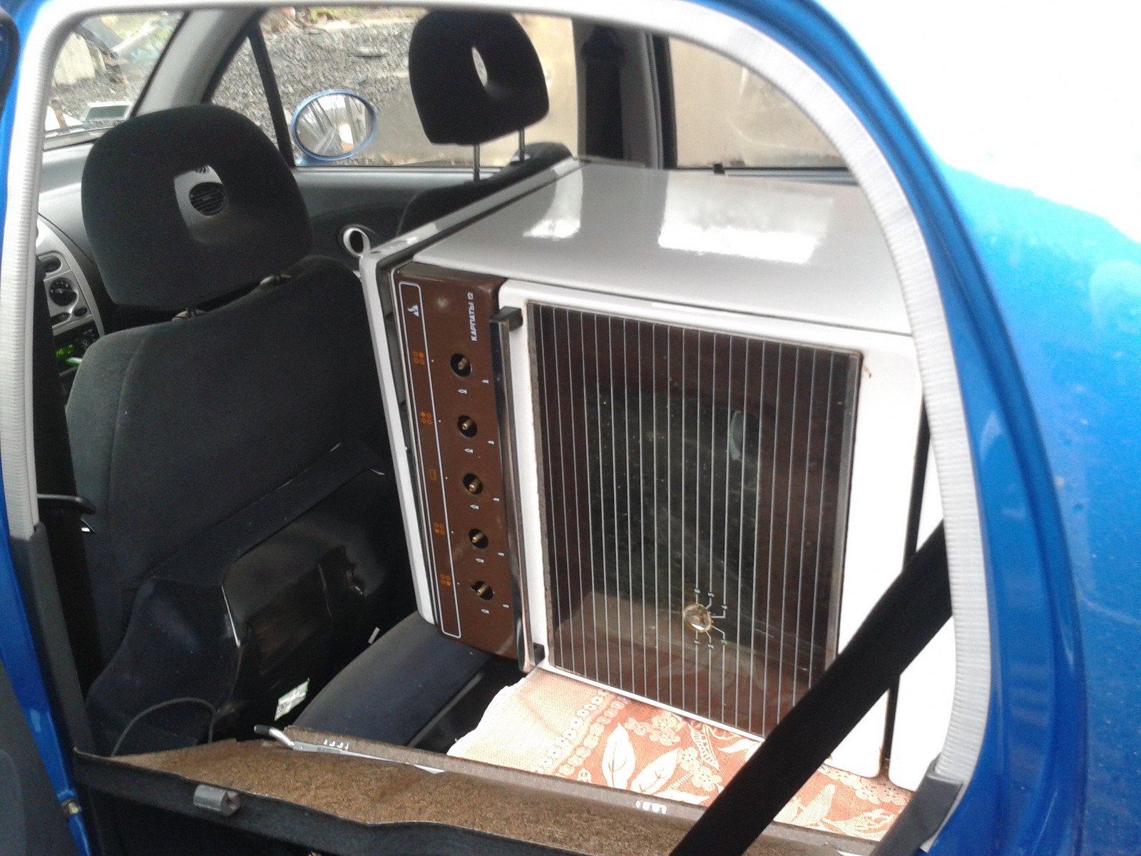

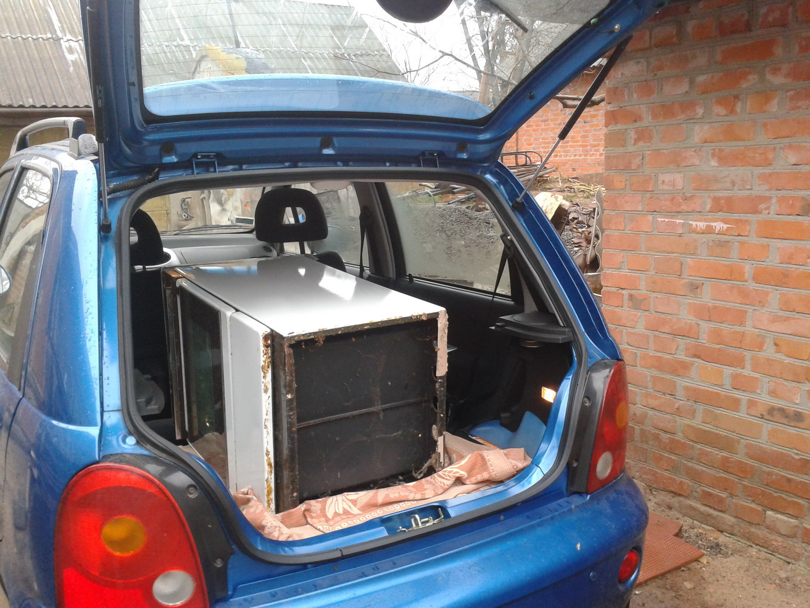

Недавно довелось перевезти газовую плиту, думал что не поместится, а полазил с рулеткой - и в приятном удивлении понял, что-таки поместится! Грубо говоря, предмет высотой 1м, шириной 1м и длинной 1.5 метра влезает. Даже стиральная машинка влезет.
Для себя сделал открытие, что поджопники задних сидений откидываются к спинкам передних, задние спинки складываются, образуя ровный пол.

при сдвинутом вперёд переднем сиденьи и спинку максимально врерёд входит холодильник ДОНБАС и багажник закрывается ---проверено лично

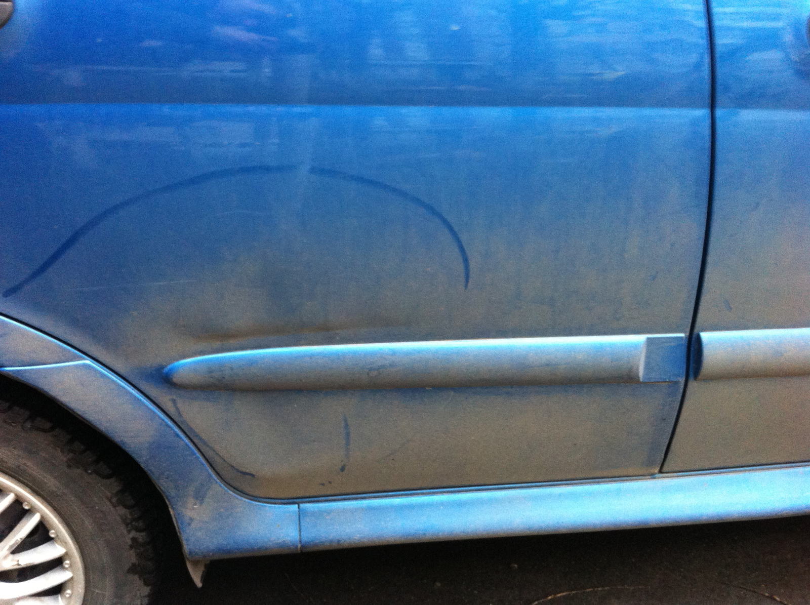

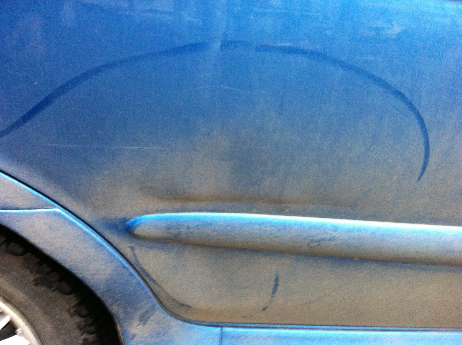

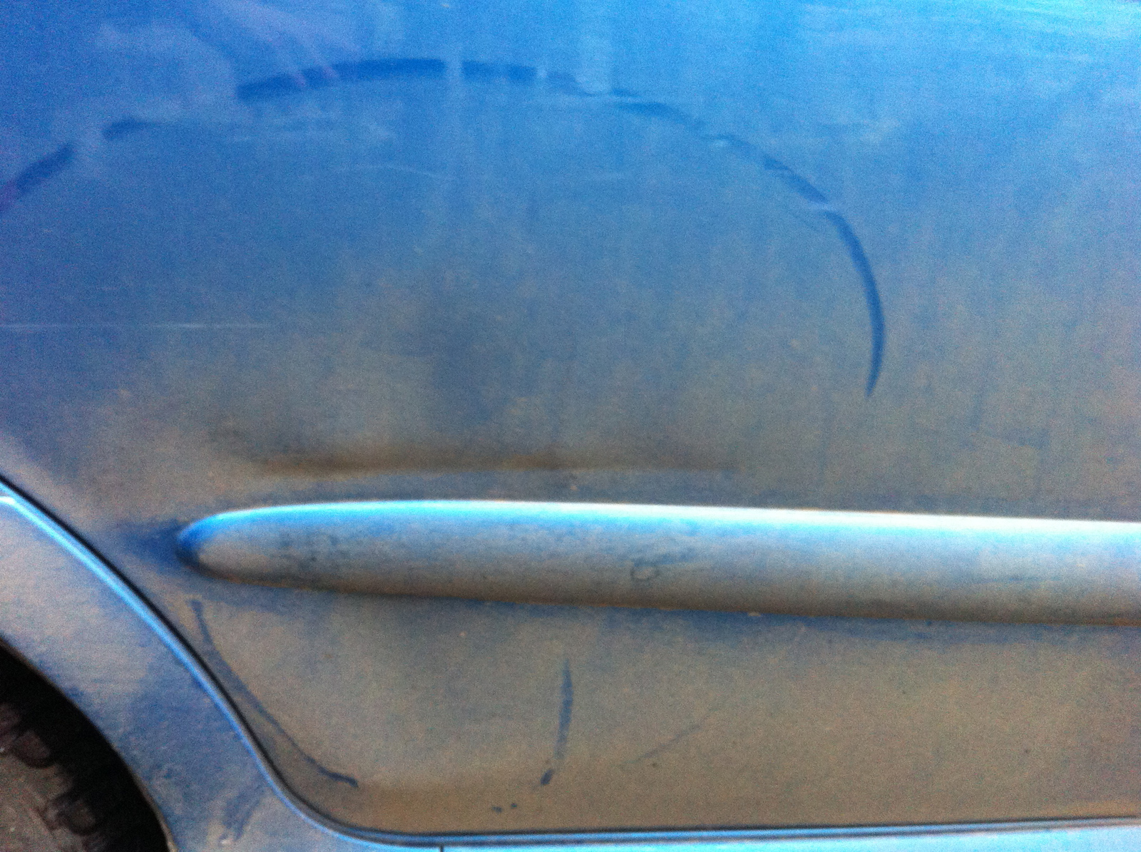

Пару месяцев назад, протискиваясь на оставшееся паркоместо во дворе, слегка помял пассажирскую дверь о металлический прут, узнавал о стоимости рихтовки с покраской, говорят будет около $400. Когда помою машину, выложу фото повреждений, может кто подскажет где это сделают дешевле?

Вспомнился курьёзный случай с зимы. На выходных посетил автомойку, а в понедельник нагрянул -20 градусный мороз и как раз заехал на заправку залить бензульки - а лючок-то примёрз и не открывается! Поехал в гараж к свояку, отогрели лючок строительным феном :) рассмотрели внимательно его конструкцию и сделали вывод, что фен можно не применять, а прислонить тёплую ладонь на 10 минут и всё размёрзнется. На будущее наука.
Зимний загар ещё не смывал :)
Ниже обещанные фото лёгких телесных, так сказать

Власов, ты ремонт двери сделал ? Если нет дам телефон ребят у которых свою делал :) Повреждения двери у меня были намного серьезнее, и за дверь взяли 800 грн (рихтовка+покраска) !

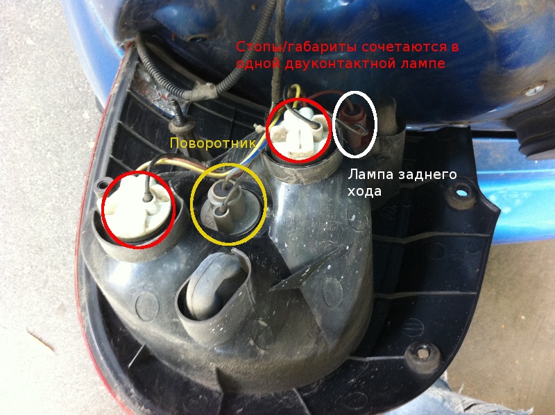

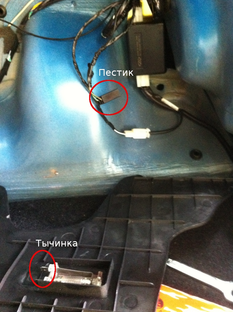

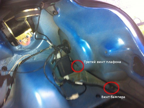

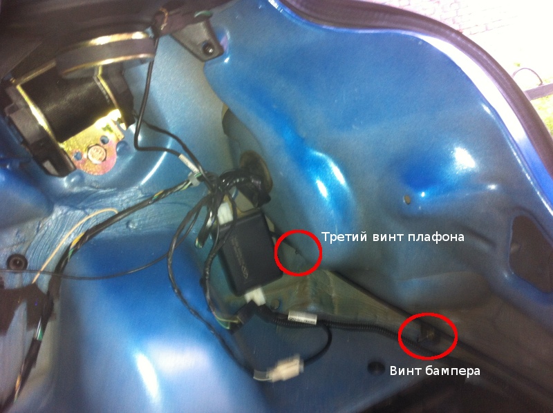

Заменил перегоревшие лампочки стопов, оказалось не так просто до них добраться - следовало поотковыривать крепления и снять пластиковые панели, прежде чем снять плафоны.
Смазал видишкой задние двери, потому как скрипели.
Лампочка двери багажника: плафон 21w

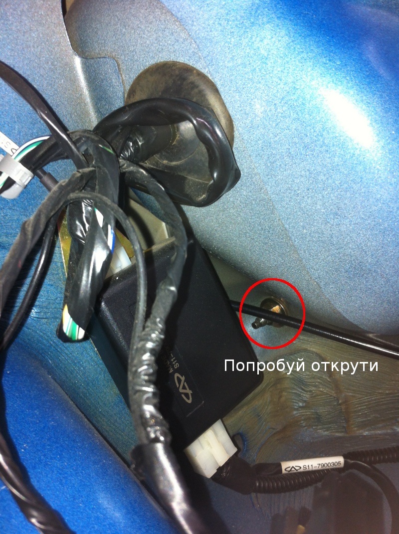

А по конкретней , что там крутить , снаружи есть два болта , а что там ещё ???

Требуется снять боковые панели (они полностью снимаются дабы облегчить доступ, там где подсветка багажника - отсоедините провод питания от лампы и отложите пластик в сторону), там обнаружится два штыря с гайками - надо открутить самый дальний и соответственно труднодоступный (а тот штырь, что ближе - он держит бампер). Самое сложное - это выковырять заглушки и выкрутить гайку, что держит плафон фонарей - тут надо иметь поистине кривые руки, чтобы с комфортом там орудовать :)
UPD: Итого фонари держатся на 3х болтах, а повторитель стопов на двери багажника всего на 2х болтах.

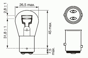

А на счет лампочек я погорячился - вышеописанная лампа подходит только в дверь багажника, а регулярные стопари имеют двухконтактные лампочки, пожалуйста обратите внимание на картинки, увидите разницу.

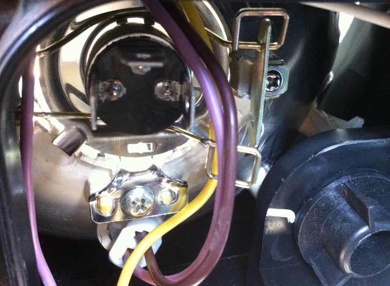

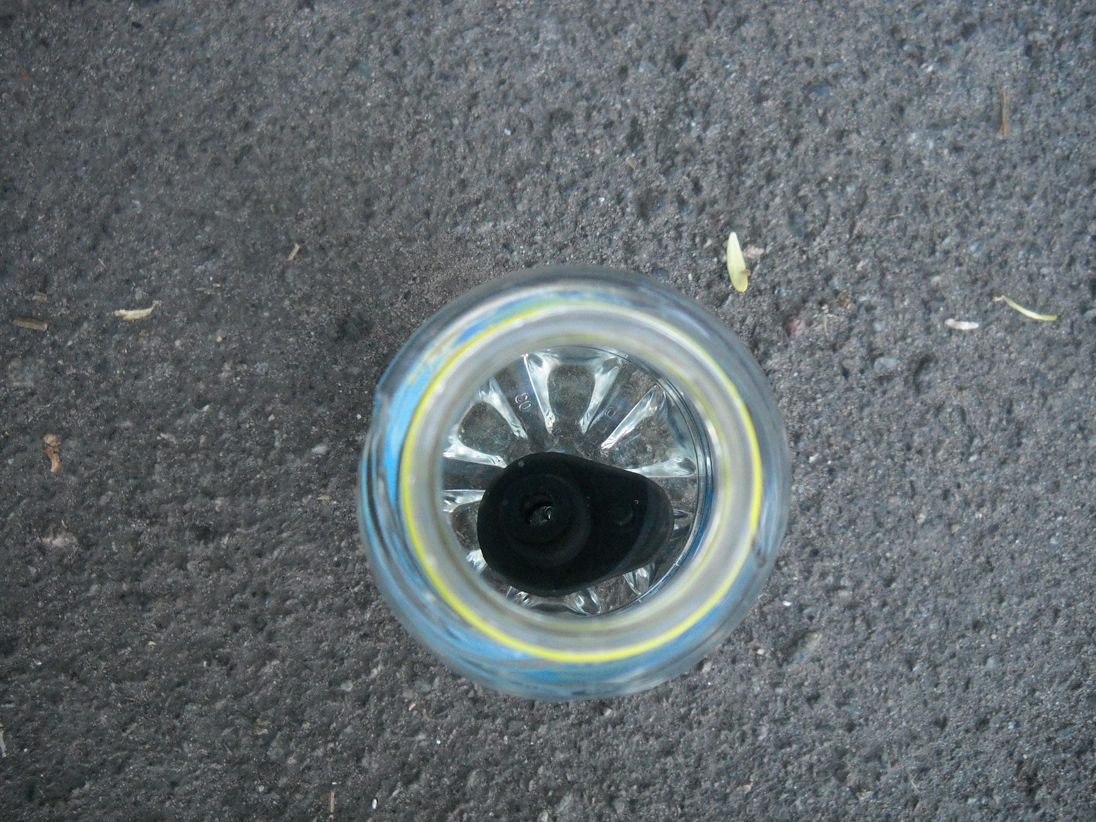

Вопрос снят.

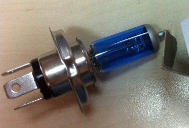

Заменить лампочки ближнего света оказалось несложно.
Скоба, удерживающая лампу держится на двух крючках (сверху и снизу), а я снял лишь с нижнего крючка.
Будем посмотреть как синий оттенок улучшает освещенность.
