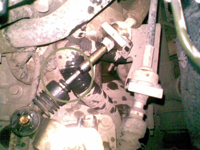

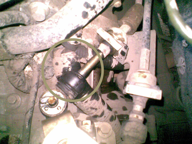

Начал искать "плохое переключение передач"
Чтобы не вдаваться в подробности, - оно на куку на тросах.... Первое что пришло в голову - они не смазаны - так и есть! Купил шприц, масло - и пытался залить в троса! Короче, пробегал вокруг машыны как обезяна около 3-х часов, вся коробка типерь сверху покрыта рвномерным слоем масла! :) Передачи включаются заметно лехше и четче! И чтобы включались идеально, нада таки эти троса снять, и смазать нормально - ибо шприцом мало, далеко он масло не прогонит! :( Причем, что причина в несмазанных тросах - ну хотяы на моей кукушке - я уверен на сто процентов!
З.Ы. и када ервый раз решыл обратить внимание на эти самые троса, - обнаружыл неприятный нюанс - пыльник слетел - а это не есть хорошо - вернее есть очень плохо! :( Я его на место поставил конечно - но тперь слежу регулярно!
Суб червня 28, 2008 19:14
А слетел пыльник, в этот момент - какие это передачи не помню... :( Но сам факт, что трос упирается в жгут проводов, и потихонечку его протирает - это факт! :( Пока, без снятия тросов - не вижу как с этим побороться! :(
З.Ы. Единственнное что радует - это то, что известна причина!

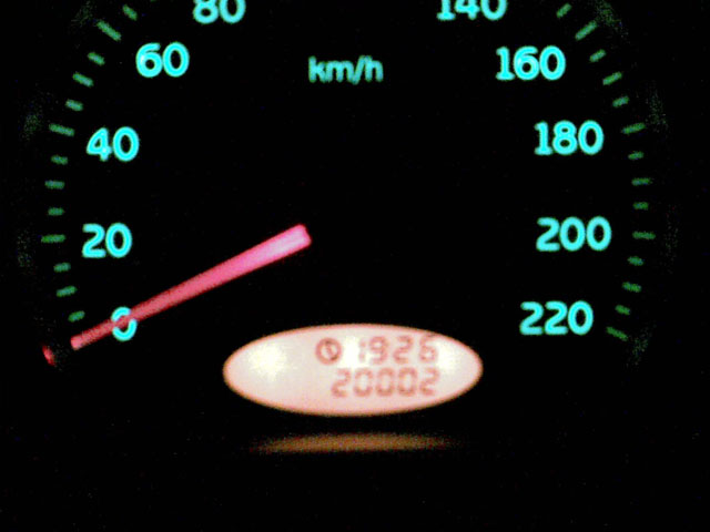

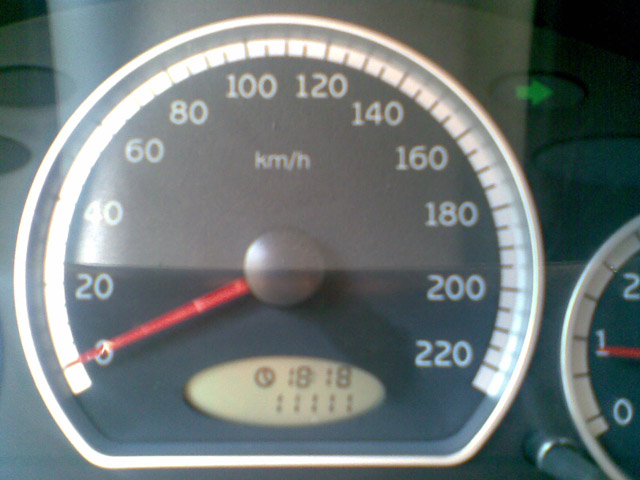

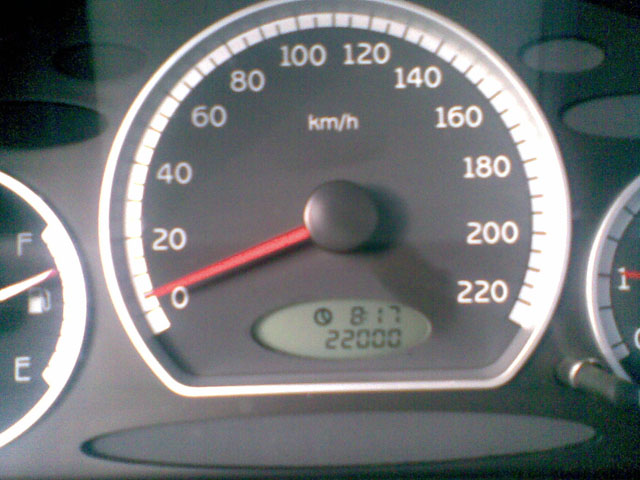

И вот успел запечатлеть! Причем и время прикольное получилось! :)

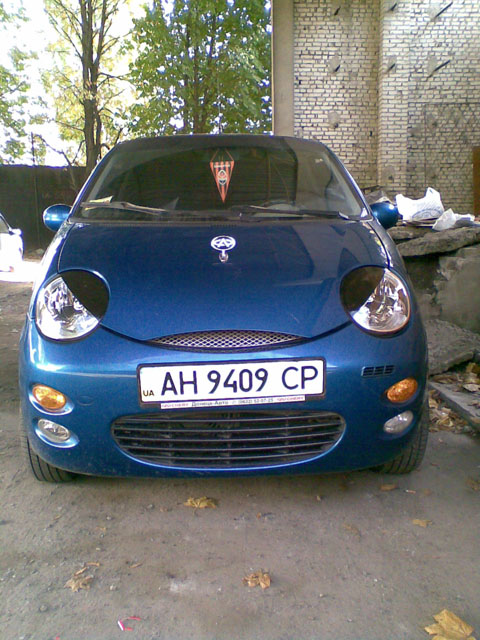

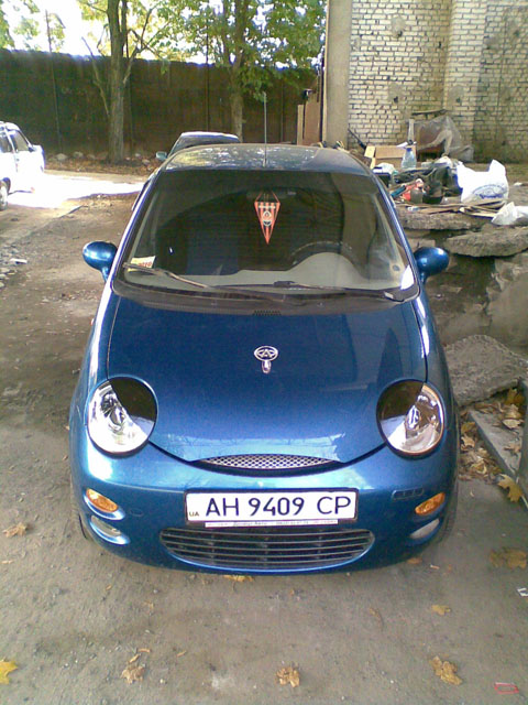

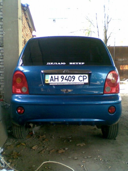

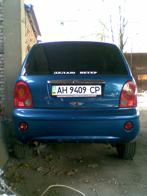

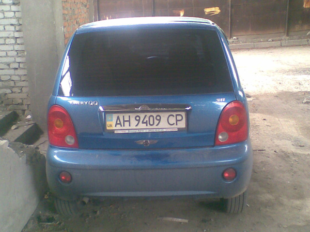

И вот типерь как "мы" выглядим!

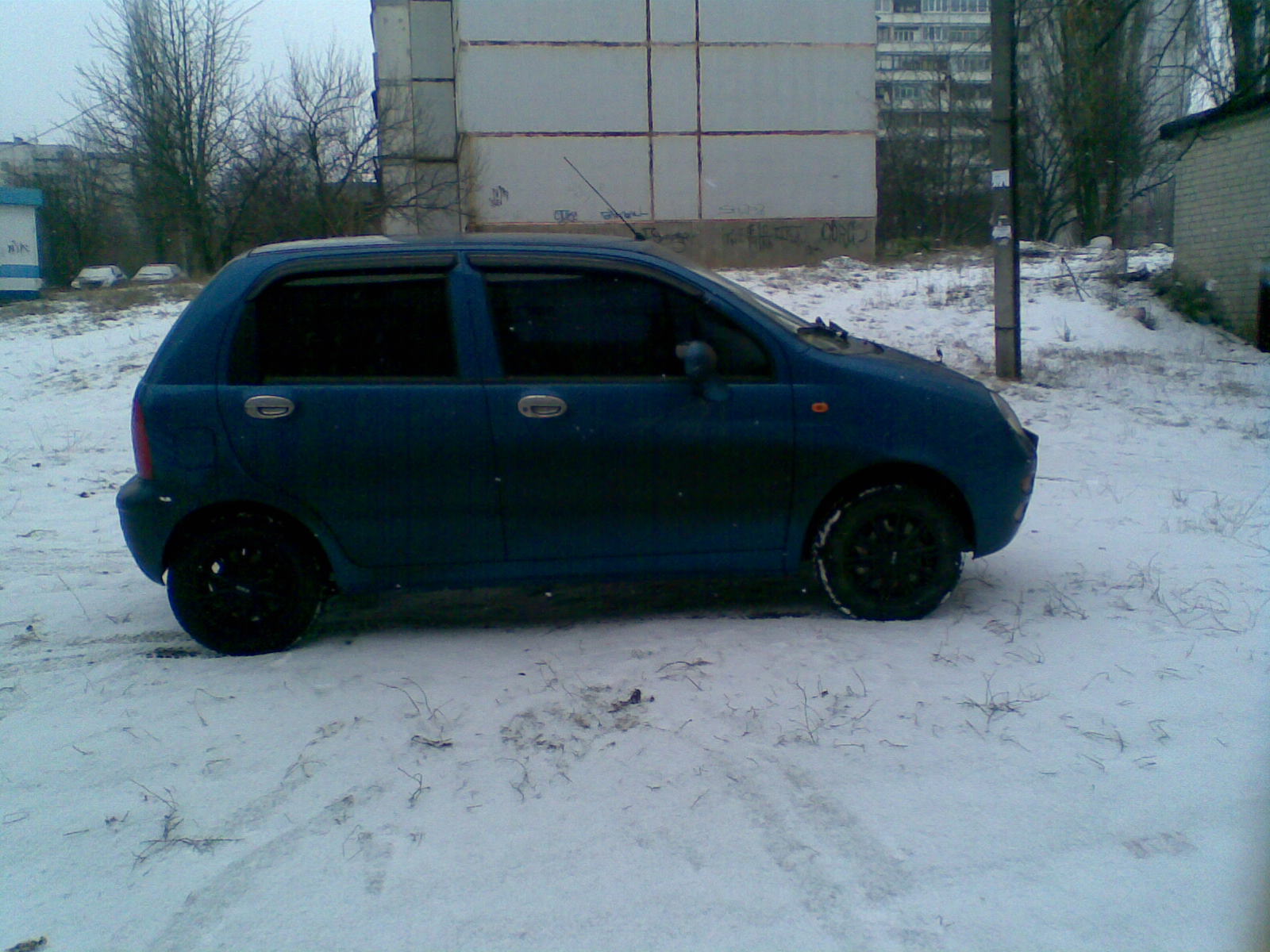

Ввиду того что поставил повыше резину - исче раз рискнул повесить колпаки....
З.Ы. На улице пасмурно фото получилось так сибе, да и машына грязная...
