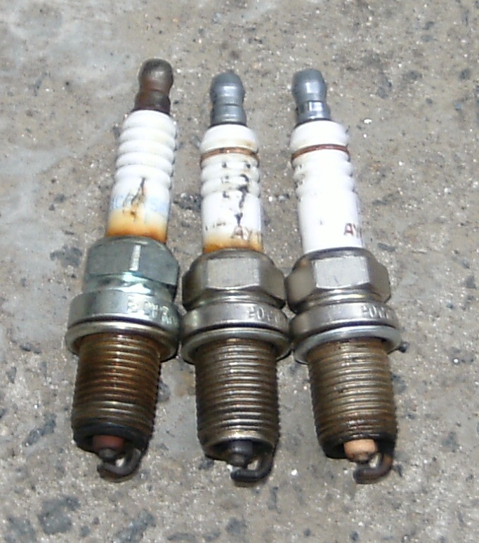

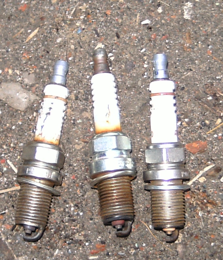

В суботу замінив свічки були НЖК, поставив АУ17ДВРМ Зазор 1.0. Завів, машина почала працювати на 3 з половиною циліндри, виявилолся що пробило ізолятор на свічці 2 циліндру (до речі викручена свічка НЖК була з масляною короною між ізолятором та різьбою, проривалися гази), також пробило ізоляцію на високовольтному проводі другого циліндра (є підозра, що вона там давно пробита була), зателефонував на Дніпроавто, новий провід коштує 50грн., в обід змотаюсь та куплю. Далі буде...

Купив провід, обробив силіконовим спреєм, залишив щоб підсох. Через пару годин витер залишки силікону, замінив. Після запуску двигана я не впізнав свою машину, наскільки м"яко працює мотор. Він ніколи так не працював, з самого початку експлуатації.
Шановні одноклубники запобігаючи вашим зауваженням, що я не чув що двигун працює не так, можу сказати, він працював на чотири циліндри, але якось жорсткіше. Зараз шепче.
Я підозрюю, що провід був бракований з самого початку, але явний слід пробою ізоляції з"явився тільки тепер, діагностика на СТО нічого не дала.

Вчора замінив свічки, поставив SCT Сlassic B51С (наче, треба глянуть на упаковку), сказали це Brisk під другим маркуванням, орієнтувався, щоб підходили на 16 клапанну 10-ку Ваз. Причина заміни - троїла інколи на холодному моторі. Зараз працює рівномірно, що буде далі побачим. Ціна питання 25 грн. На нашому бензині все одно треба міняти свічки кожні 10 тис. км., НЖК за цей період здохли, навіщо платити більше.

Пройшов ТО-2, масло Хадо 5w-40 + кондиціонер металу, за все 223 грн, як на ТО-1. Фільтри купив на Дніпроавто 61,50 грн за всі (паливний, масляний, повітряний), заміна масла на фірмовому сервісі Хадо. Свічки SCT виявилися повним г...м, купив нові, АУ-17ДВРМ-1,0 за 26 грн комплект і о диво машинка просто звір. Замінив прокладки на "штанях", поставив мазовські, зверху, на колекторі і знизу за гофрою. Заміну зробив профілактичну тому, що при заміні гофри, коли знімали штани, покладки на нові не мінялись. Верхня прокладка виявилась майже прогорілою, ще трохи і прийшлося б міняти все рівно.

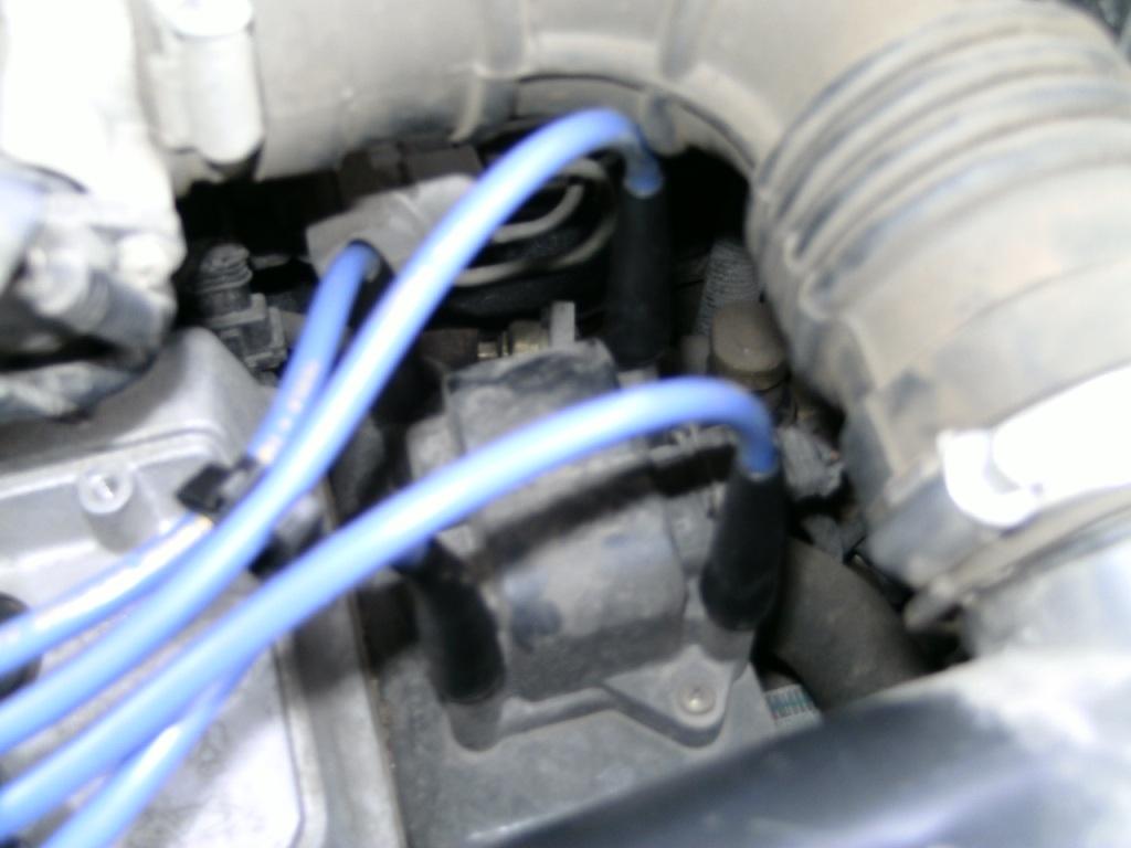

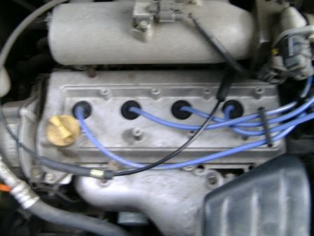

Поставив назад свічки NGK BCPR5ES-11, до того, як виросла витрата палива, на російських свічках пройшов 1500 км, витрата палива була приблизно 7,5 л/100 по місту і 6,5 по трасі, потім замінив їх (були чисті без будь якого нагару, бензин 92), хотілося щоб менше бензину витрачалось. Здається мені причина у високовольтних проводах, рідні не дуже добрі, це мені сказали коли я купував на заміну один (див. пости вище). От в обід поїду підбирати аналог, може, що знайду... :D

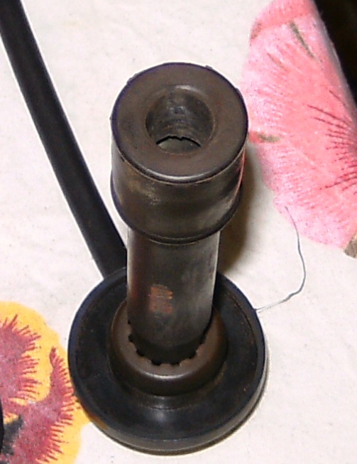

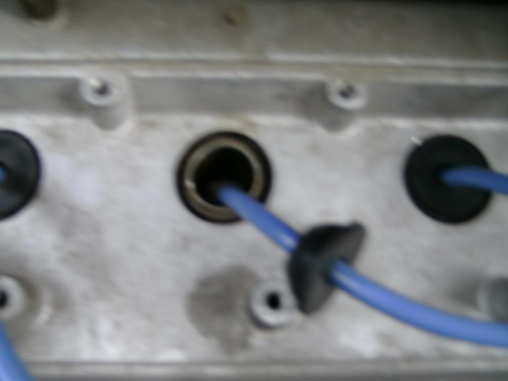

Поставив Tesla провода від Жигулів класики, ціна 65 грн, підходять умовно, одягати на свічки дреба пінцетом або круглогубцями. Додатково купив гумові заглушки (4 х 1грн=4 грн), що закрити шахту свічки, підбирав приблизно по рідному проводу, підійшли кузовні від тої ж таки класики. Отвір в заглушці не сквозний, довелося доробити манікюрними ножицями :eek: .

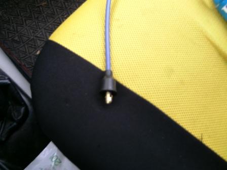

На кожен провід в того кінця де розподільник запалювання треба замінити гумові ковпачки (4 х 5 грн = 20 грн) на такі самі що одягаються на свічки, тобто зняти старі ковпачки, надягти заглушку, потім нові ковпачки, фото нижче.
Також провода приміряв від дев"ятки Ваз, не підійшли, а також від Опеля Вектри, від Вектри підходять більше, але довгі, дорогі (220 грн комплект) + останні у продавця і брудні, брати не захотів.
Одже витрати по заміні становлять 89 грн, провода на класику брав найкращі які були, можна взяти трохи дешевші, за 30-40 грн, також силікон, такі я поставив раніше на свій Ваз 2102, вони досить пристойної якості.
До речі після заміни маємо ще й один запасний провід (центральний), який на Жигулях з"єднує катушку запалювання та розподільник.
Ця доробка не рецепт останньої інстанції, чекаю на критику :oops: , але вихід із ситуації. Якщо хтось може запропонувати краще, поділіться... :D

Повідомлення Re: Бортовой журнал Александра12 (QQ)
И как результат???
Нед грудня 21, 2008 21:20
Работает ровно, на все четыре цилиндра, по расходу пока не скажу...
Пон грудня 22, 2008 12:08
Повідомлень: 1401
Автомобиль: Чери Е5
Собрался повторить твой подвиг с проводами - мучаюсь вопросом: стоит ли? Хотя уже практически вопрос можно считать решенным - сейчас пойду и куплю провода :)
Сер лютого 04, 2009 13:16
Поверь, стоит. :D
