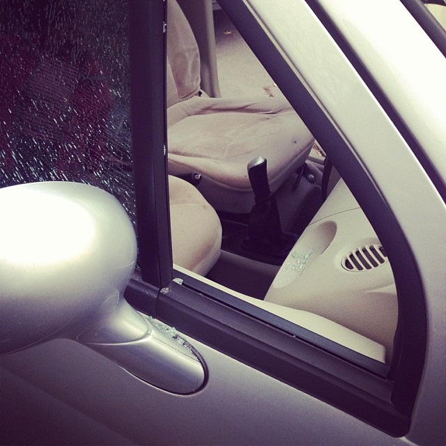

Разбили стекло, украли видеорегистратор.
Пробил в куче магазов, нигде стёкол нету, только мой родной автосалон Укравто попробует их привезти с Сумм и Запорожья. Обойдуться они в 150-200грн, плюс за работу.

Обалдеть.. сочувствую!
Вот так ездишь себе, потом надоедает каждый день мафон/регик снимать и бац, понимаешь что таки-надо было.
А как стекло разбили? Из пневмата сделали дырочки и вытолкали или острым тяжёлым предметов выбили?

Таких подробностей не знаю, не наблюдал как они это делали :)

Может какие-то косвенные признаки были.
У моего знакомого так на ланосе прострелили стекло, что остались дырочки, но от кражи спасло то что он буквально на пару минут отлучался и спугнул злодеев, не дав завершить начатое.
