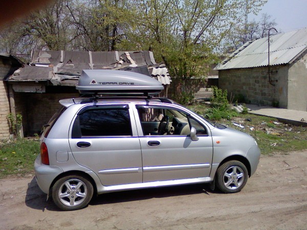

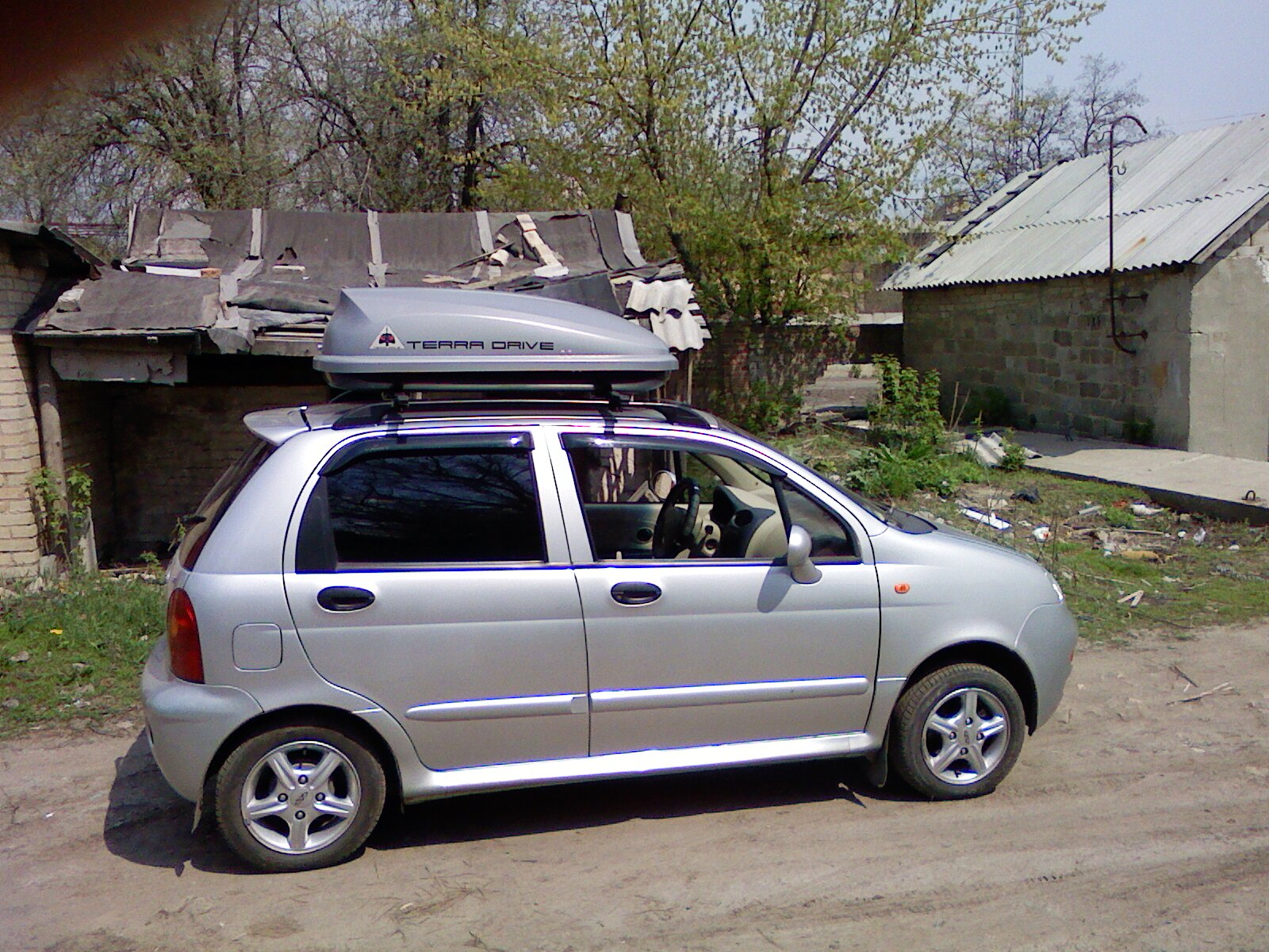

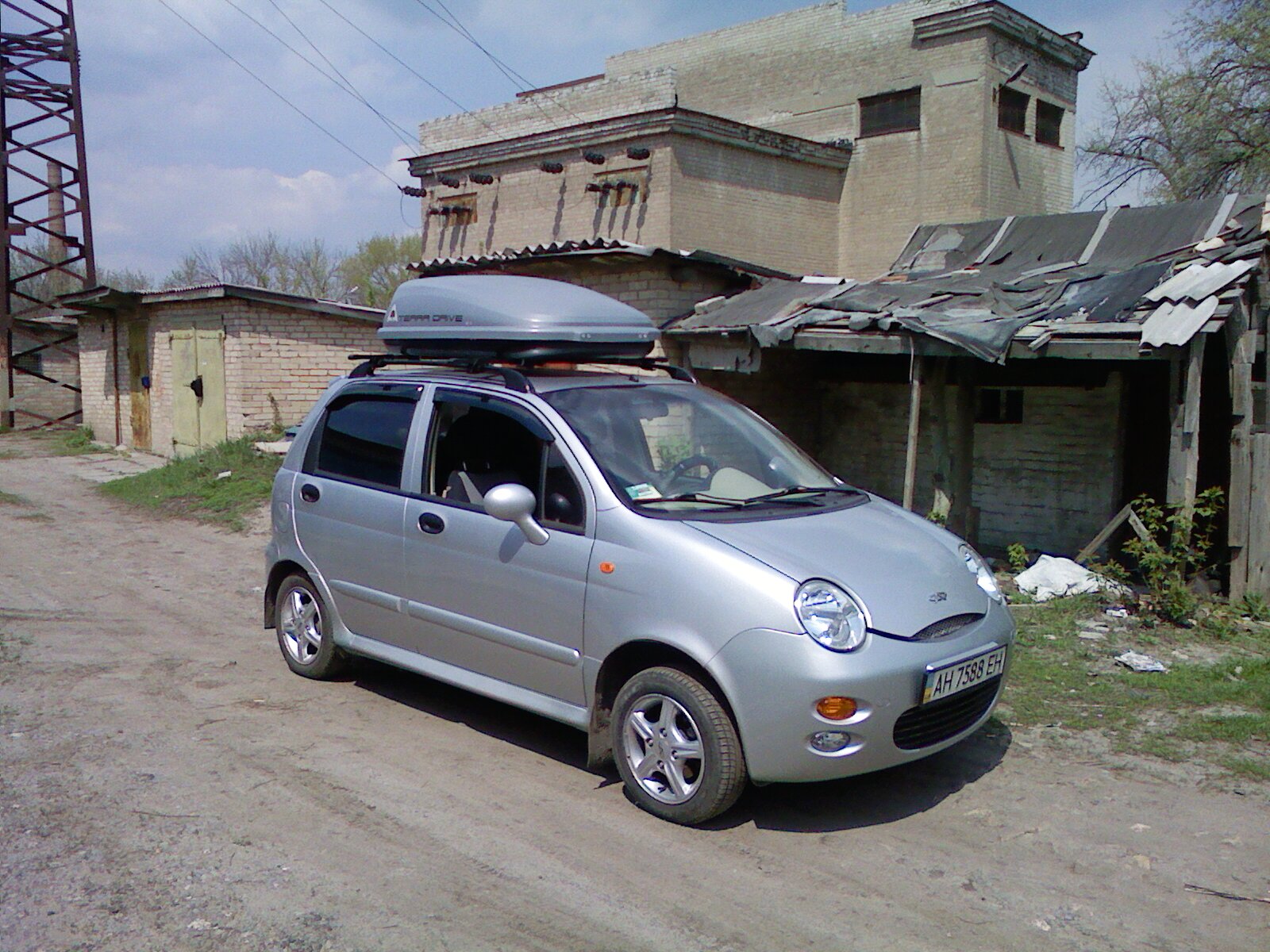

Купил себе аэробокс Terra Drive Харьковского производства за 1350 грн + доставка бесплатная. Места для багажа теперь валом, единственное что не нравится это замок, очень неудобно открывать бокс, надо приспосабливаться. Фото с боксиком прилагаются
