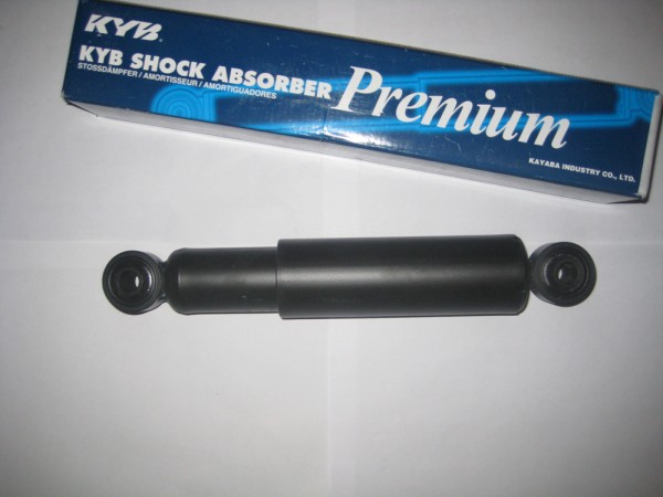

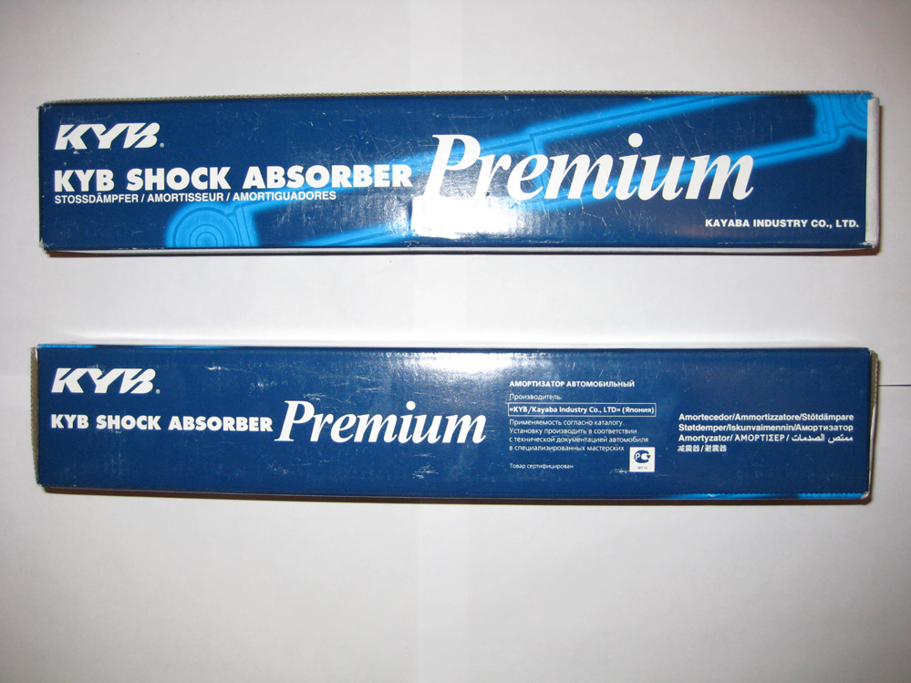

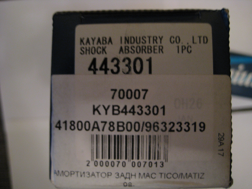

17.01.11 Пробег 22300км, купил задние амортизаторы Kayaba №443301 Амортизатор двухтрубный масляный "Premium" 394 грн (пара) в магазине exist.ua и 100 грн работа по замене оных. Менял у Влада, СТО в конце ул. Метрологической. Родной амортизатор длиннее на 1см. Теперь корму машины не кидает :)

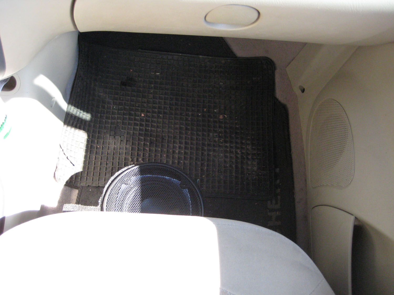

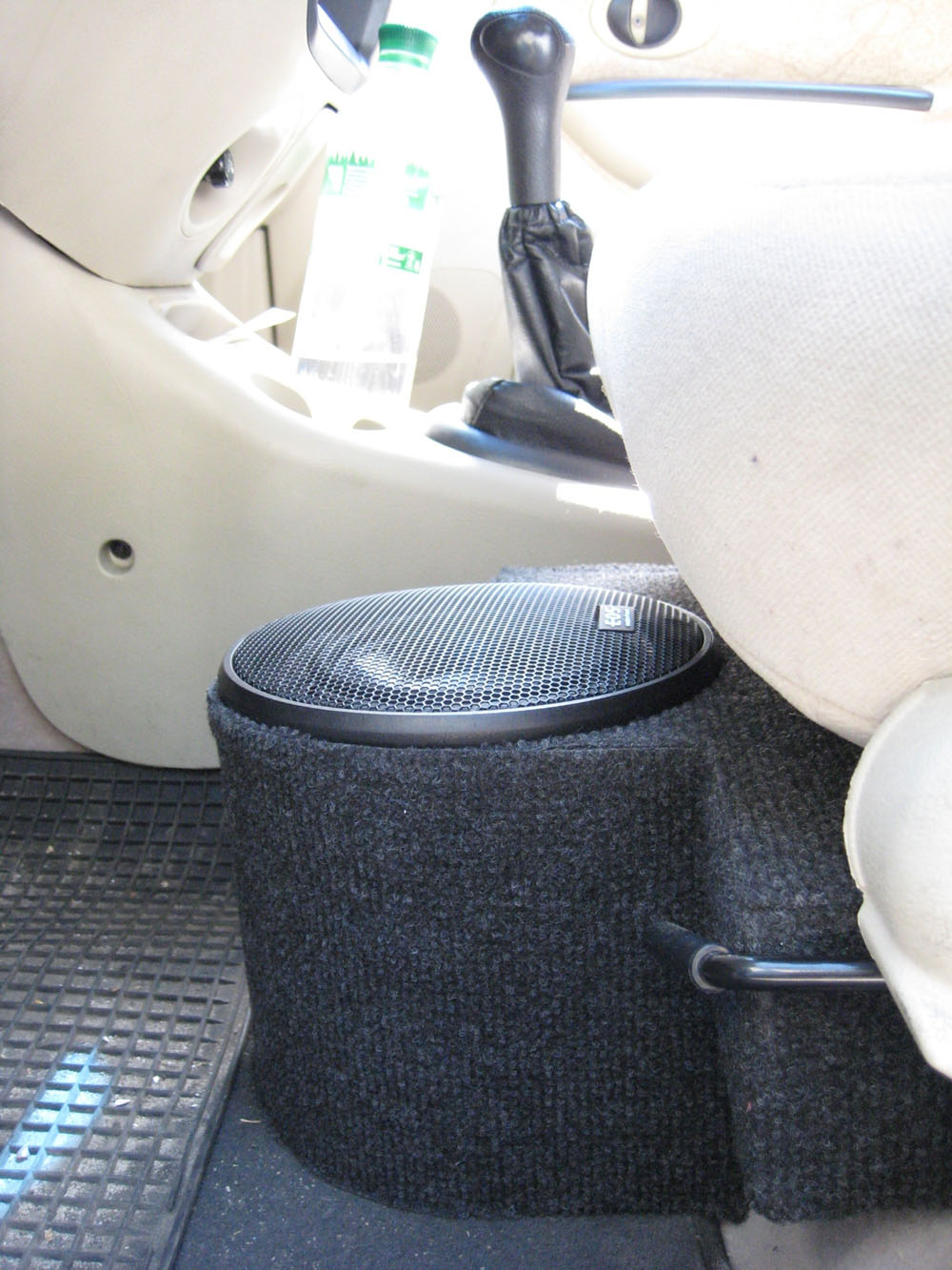

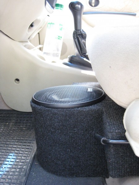

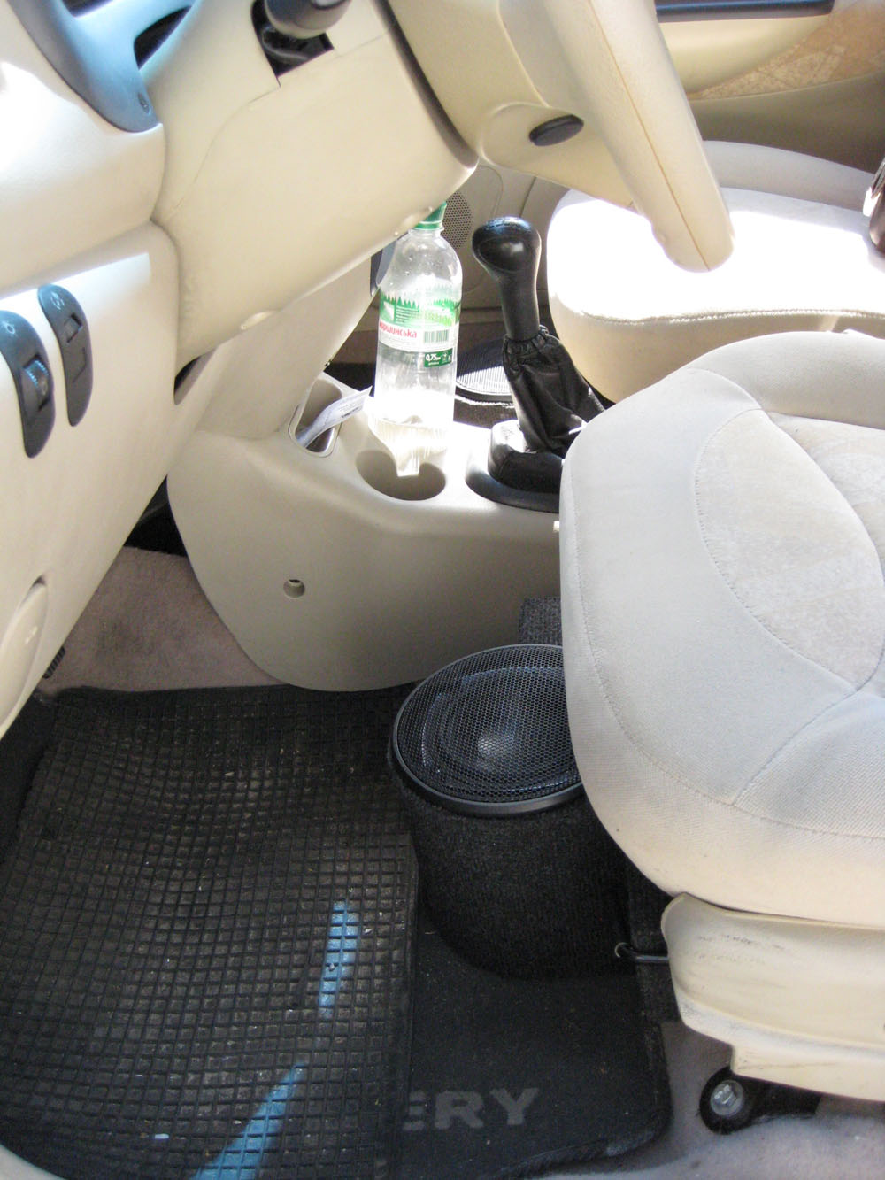

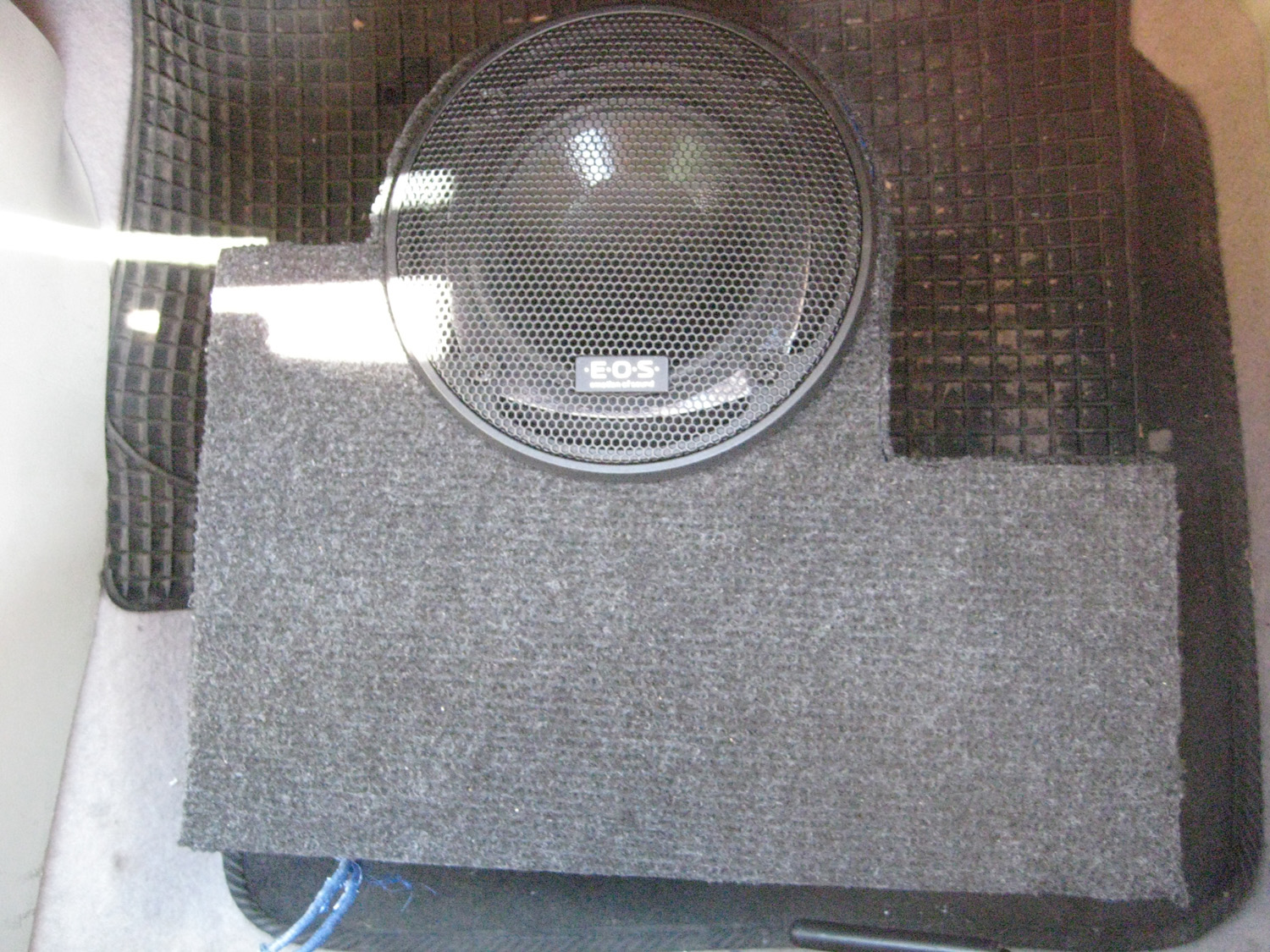

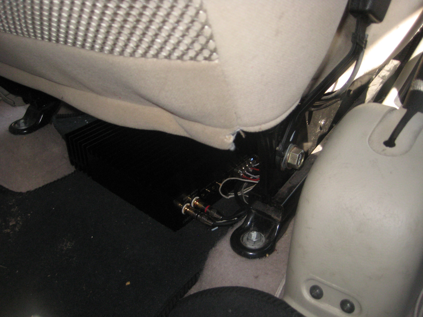

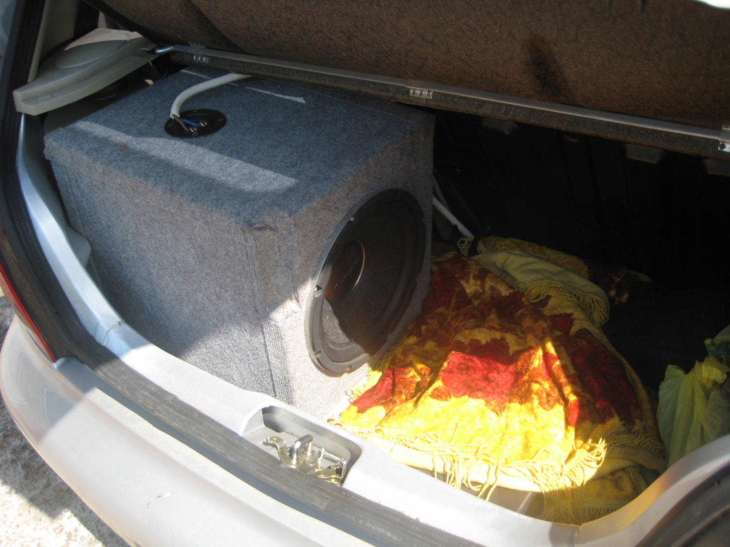

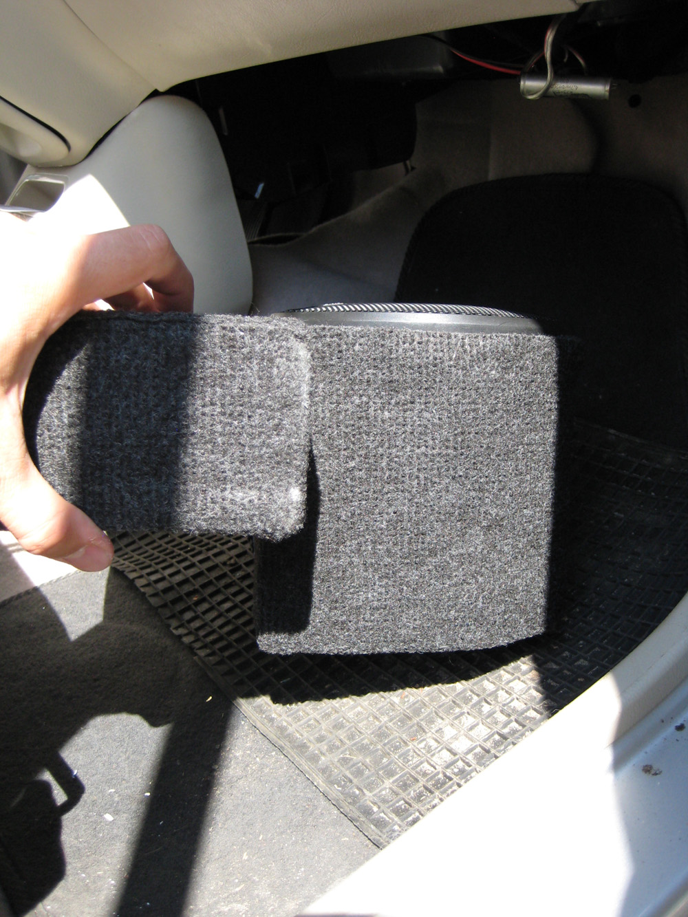

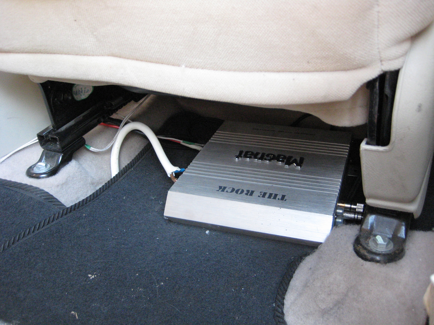

22.06.11 Пробег 25300км, наконец-то закончил с музыкой почти... :-D В этой машине заранее планировалось бюджетное решение правильной музыки. Сперва установил магнитолу вместо штатной. За имением опыта озвучки в бывших машинах, осмотрев двери, пришел к выводу, что в дверях кукушки играть музыка не будет априори, посему выбор упал на подсидельники. В итоге состав системы определился след. образом: ГУ - Sony CDX-GT670US (150у.е.), межблок сделал сам с микрофонного кабеля 2x1.5м (70грн) , подсидельники 6л (150грн) миды EOS Opera 525 (б/у 50у.е.) Пищалки DLS T25 (б/у 40у.е.) Кроссоверы 1-порядка на ВЧ - (10грн) К73 4.7мкф, Кабель силовой 3м 52 кв.мм, Дистрибьютор питания с предом 100А (100грн) кабель акустический саб 4мм.кв. 2м Одесса кабель - (35грн) Оплетка на силовой кабель 3м - (20грн) Усилитель фронт - EOS AE-35T LE V2 (150у.е.) Усилитель для саба - Magnat Rock 400 (б/у 300грн) Саб, пока временно нонейм 200 Ват. в ЗЯ 24л. (500грн) На все ушло почти 2 месяца установки. Впереди еще ШВИ салона. :-P
P.S. Сабвуфер занял половину багажника, вес его - около 20кг. Порядок среза: фронт 4.7мкф 1 порядок, снизу 70Гц 2 порядок. Саб - 40Гц, второй порядок.

Очень смелые решения :)
Не думали усилки в багажнике разместить? Пассажирам не мешают?
Чет червня 23, 2011 15:15
З нами з: Сер грудня 29, 2010 19:28
Повідомлень: 161
Автомобиль: QQ люксовый Жоприк
Повідомлення Re: Бортовой журнал Sany (1.1 Lux Мех)
Решения стары как мир :) Пассажирам не мешает, ведь усилители аж под сиденьями, в дальнейшем хочу сделать подиумы для усилителей, чтобы их вообще видно не было. А в багажнике негде размещать усилители, да и провода тянуть не дешево обойдется.
