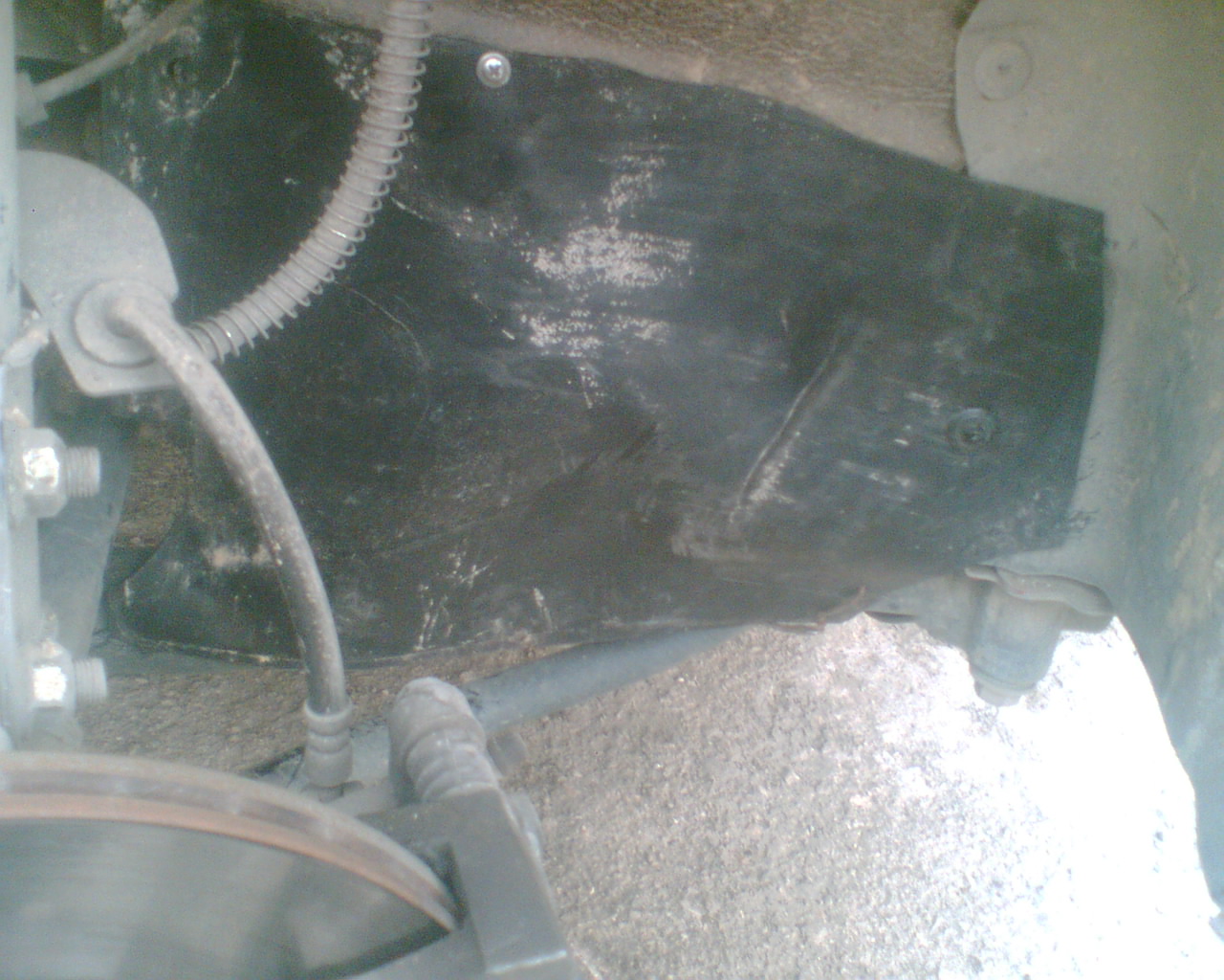

Пробег 24 000. Вчера поставил щиток чтобы вода не попадала на ремень. Сегодня льёт дождь ремня не слышно после проезда луж. Так что работает.Купил по обьяве на форуме зим резину 185/55R14 НОКИАН WR родной диск не очень подходит надо под такую ширину брать другие диски пока поезжу так.Резина ни где не трет. Подкрылки только родные.

Да забыл написать что сделал щиток из старого подкрылка от любой машины. Там не много надо.Просто сделал шаблон из картона приложил и вырезал ножом.И еще увидел что лопнула трубка омывателя в месте где пружинка внутри трубки заморачиваться не стал просто разрезал шланг на попалам вместе с пружинкой взял иглу от капельници убрал саму иглу остался пластмасовый переходник он идеально соединил место разреза.

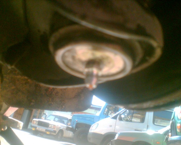

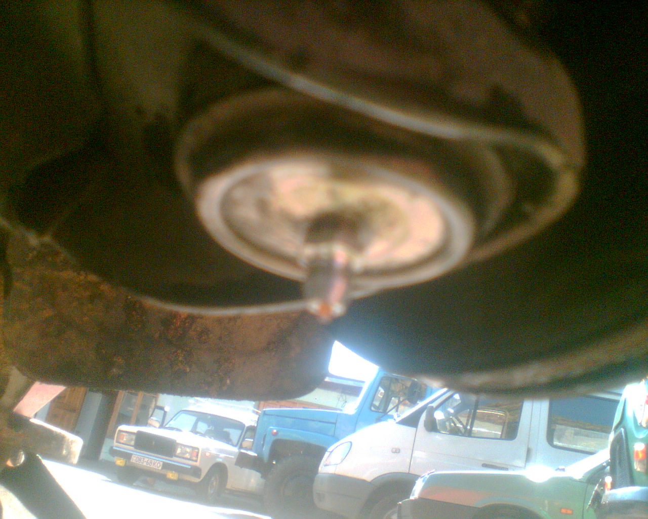

Пробег 37800. Заменил тяжки стабилезатора на аналог от Хюндай JC 60500.Так же можно и такие Spidan 46795,A.B.S NR-260186,Sidem 87361,mapco 19514,59204,Ruville 916959,Limforder 2468701,Bosal 116-162,Optimal G7-1063 все номера были найдены по номеру 54830-28000 вводите его в поисковик в инет магазинах запчастей.Шаровые пока живые, втулки стабилизатора тоже.Зделал на будущее 2 б\у рычага под Реношные шаровые RE-GB2832. Вставки в рычаг делал по шаровой.Еще надо сточить с низу на рычаге посадочное место что бы шаровая села выше.В моем случае на 4мм снизу, у вталки сверху где вставляеться стопор 3мм.Это для того чтобы высота пальца совпадала с родными размерами.Я считаю это важно.Задние аморты Пропер работают отлично.
