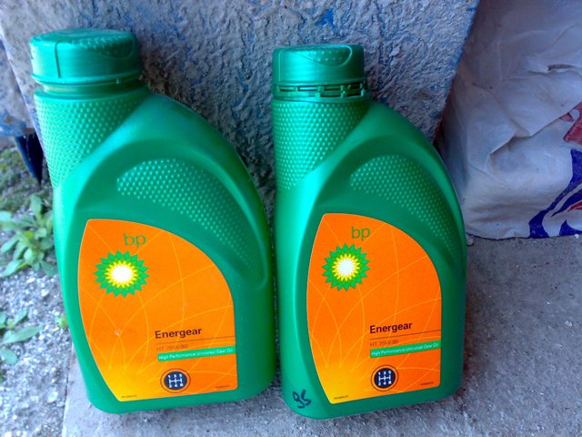

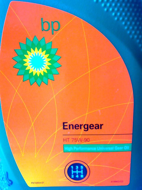

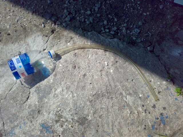

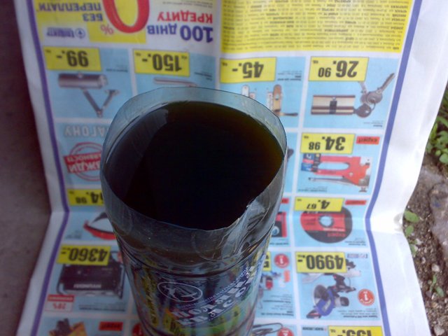

Давно хотел заменить масло в коробке.Вот наконец добрался. При помощи форума узнал как слить старое и куда заливать новое ,спасибо Sergg-у, за информацию .До этого менял один раз на "Таврии". Поездил чуток,чтоб масло нагрелось в коробке. Залез в яму,снял защиту двигателя открутил нижний болт на коробке и слил в бутылку старое.Цвет ужасный всё мутное.Затем при помощи самодельного заливочного приспособления, трубку которого вставил в верхнее заливочное отверстие КПП, начал заливать масло. Хотел залить XADO 75W90, но когда увидел его цену в Автостиле в 222 грн. за 1 литр :roulette: мне резко перехотелось! В итоге купил синтетику BP Energear 75W90 95 грн. за литр. Вошло 1,8 литра.На всё ушло 35 мин. времени та и то из-за снятия а потом установки защиты.Звук работы коробки на низких передачах не такой гулкий стал.Да и резвее вроде разгон набирает. Может хочется так видеть результат...

28500-Рановато однако поменял.Можно было еще тыщ десять поездить.Китайское родное масло тоже неплохое.А то ,что оно внешне мутное ,это не показатель.Любое сливаеш и оно с перламутром. :D

Я тоже давиче менял на 31 тыс. км масло, согласно сервисной книжке, так у меня оно вытекло чистое, практически как новое. Мастер, который менял мне масло, раньше работал на предпродажной подготовке авто Chery в корпорации Укравто, так он сказал что 60-70 тыс. можно смело ездить без замены. Специально рисуют такие сроки чтобы с нас побольше денег сбить. Не понятно почему у тебя такое грязное масло, это же не двигатель.

У меня сложилось впечатление,что то что я слил наверно "сборные" масла.Оно пока не отстоялось вообще казалось разной консистенции...Наверное на предпродажной подготовке или залили уже б/у или долили б/у. Я менял потому-что звук коробки на низких передачах (1, 2 я) был как на москвиче 2140. Я с Таврюхи 15 летней сливал с коробки, так там явно краше и прозрачней было, хотя брал её в селе и хозяин не помнил что ему когда-то меняли масло в коробке .А тут нулячую брал машину.Не думаю, что китайцы такое дерьмо залили.Кстати оно реально воняет, а новое прозрачное ,золотистого цвета и запах масла у него. Сервис №100 в Кривбассе я, после первого ТО, объезжаю десятой дорогой...
