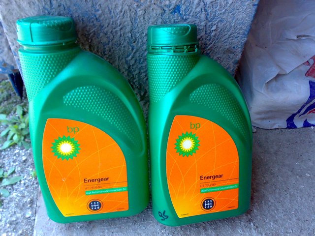

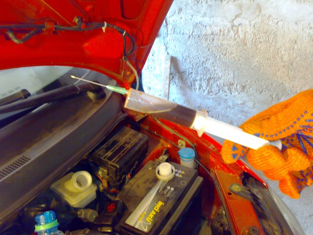

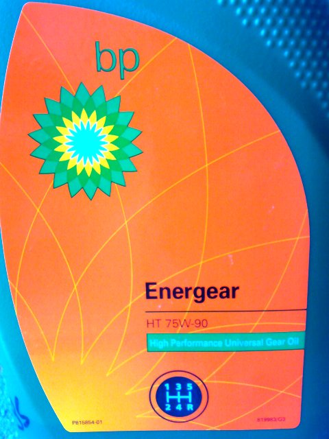

Сообщение 28500 Замена масла в коробке
Давно хотел заменить масло в коробке.Вот наконец добрался. При помощи форума узнал как слить старое и куда заливать новое ,спасибо Sergg-у, за информацию .До этого менял один раз на "Таврии". Поездил чуток,чтоб масло нагрелось в коробке. Залез в яму,снял защиту двигателя открутил нижний болт на коробке и слил в бутылку старое.Цвет ужасный всё мутное.Затем при помощи самодельного заливочного приспособления, трубку которого вставил в верхнее заливочное отверстие КПП, начал заливать масло. Хотел залить XADO 75W90, но когда увидел его цену в Автостиле в 222 грн. за 1 литр :roulette: мне резко перехотелось! В итоге купил синтетику BP Energear 75W90 95 грн. за литр. Вошло 1,8 литра.На всё ушло 35 мин. времени та и то из-за снятия а потом установки защиты.Звук работы коробки на низких передачах не такой гулкий стал.Да и резвее вроде разгон набирает. Может хочется так видеть результат...

Комментарий к файлу: Приспособа для заливки масла в коробку
17-278.jpg [ 94.34 КБ | Просмотров: 3901 ]
Комментарий к файлу: Общий вид BP Energear 75W90
040620121555.jpg [ 83.72 КБ | Просмотров: 3901 ]
Комментарий к файлу: Крупный план
040620121556.jpg [ 65.95 КБ | Просмотров: 3901 ]

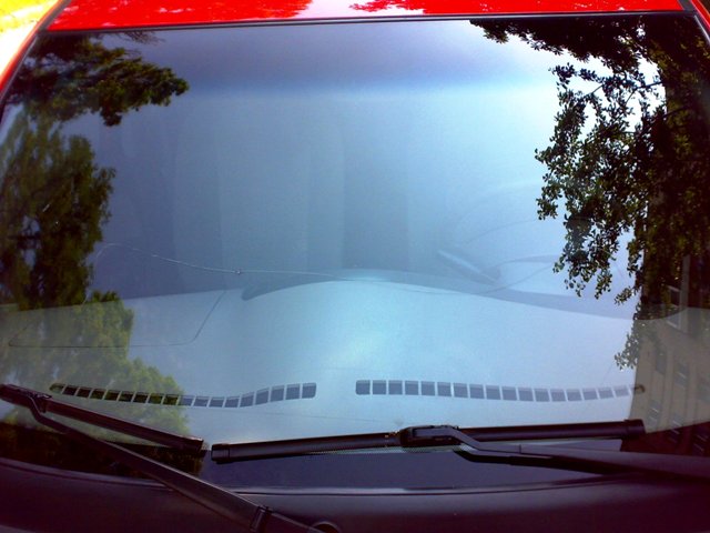

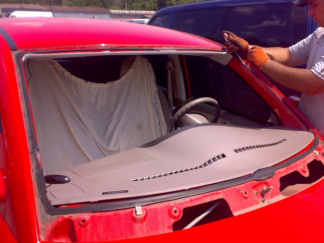

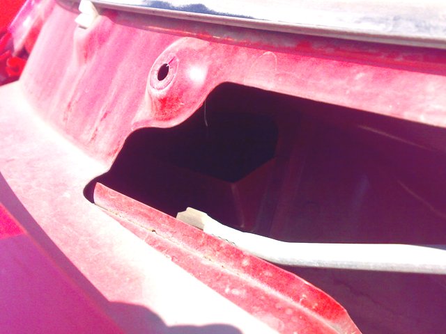

Сообщение Re: Поставили стекло ветровое(лобовое)
Закончилась эпопея с треснутым стеклом! Страховая высчитала франшизу и компенсировала банку 273 грн. :? за стекло.В итоге я за свои кровные устанавливал, но теперь банку должен меньше на 273 грн. т.к. те деньги пошли в оплату кредита.Стекло с затемненной полосой на авторынке не нашли, в итоге поставил прозрачное "сделано в Китае", т.к. ездить с такой трещиной было уже внапряг. Ставил на "Терминале" у Толика.На всё ушло 3 часа, два из которых засыхал герметик.Сначала сняли дворники, потом пластиковую накладку( держится на 4-х шурупах),срезали герметик и сняли стекло, почистили ,нанесли новый герметик и приклеили на него новое стекло.
Комментарий к файлу: Хочу втулить туда фильтр салона
090620121559.jpg [ 58.47 КБ | Просмотров: 3873 ]

Комментарий к файлу: процесс снятия стекла
090620121560.jpg [ 43.96 КБ | Просмотров: 3873 ]
Комментарий к файлу: Трещина с внутри авто
090620121558.jpg [ 64.41 КБ | Просмотров: 3873 ]
Комментарий к файлу: Трещина на стекле
090620121557.jpg [ 63.55 КБ | Просмотров: 3873 ]

Сообщение Re: Бортовой журнал Parkhom
Трещину на стекле, можно было отремонтировать. Обошлось бы 150-250грн.
Временно пешеход.
Вс июн 17, 2012 16:11
Зарегистрирован: Вс ноя 14, 2010 19:30
Сообщения: 161
Откуда: Кривий Ріг
Когда был скол,хотел отремонтировать.Но потом трещина стала 20 см,через день 40 см и дошло до1 метра и края закруглились(на фото видно).Такое у нас не ремонтируют.Плюс ко всему ещё два скола появилось от попадания камешков.В ремонте никакого сенса небыло.А 150-200 грн. озвучивали за ремонт скола(одной точки).
