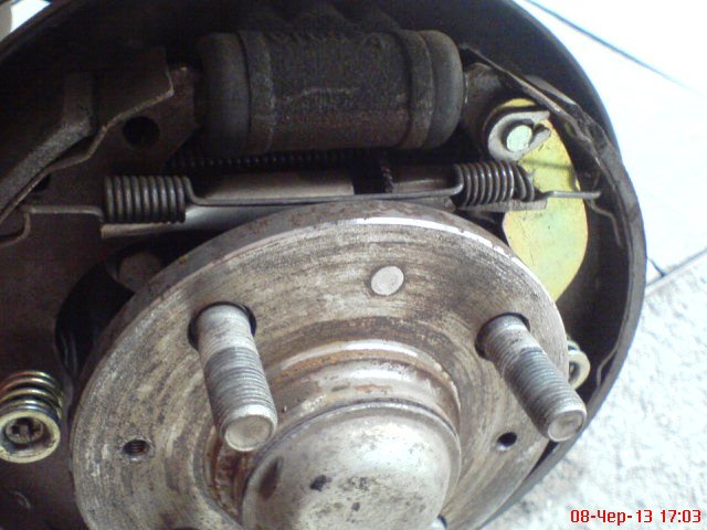

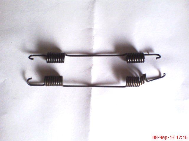

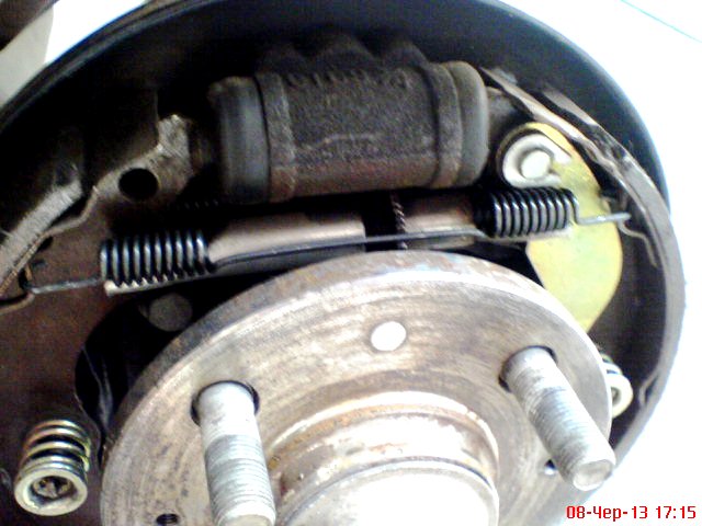

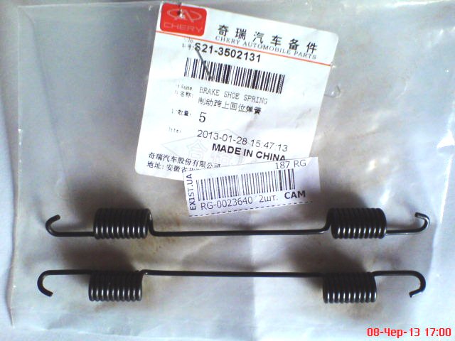

Экзист прислал пружинку,что стягивает вверху тормозные колодки и которая у меня была растянута и погнута, об этом я писал здесь. Заменил за пять минут.Цена 9 грн. Взял ещё одну про запас. ;)Несколько фото ниже:
Погнутая пружинка.jpg [ 68.08 КБ | Просмотров: 5131 ]
Пружинки.jpg [ 60.2 КБ | Просмотров: 5131 ]
Комментарий к файлу: Внизу старая.
В сравнении.jpg [ 38.16 КБ | Просмотров: 5131 ]
Установлена новая пружинка.jpg [ 66.88 КБ | Просмотров: 5131 ]

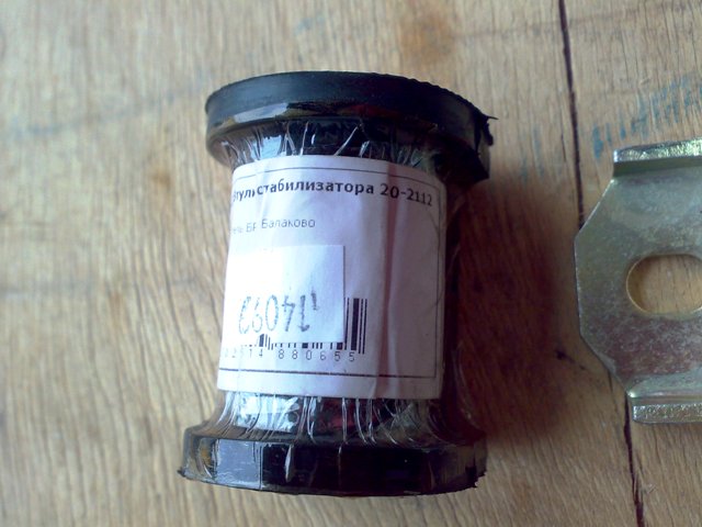

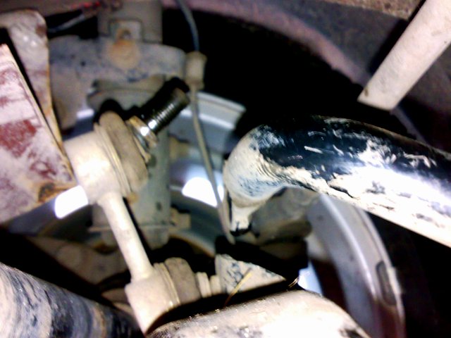

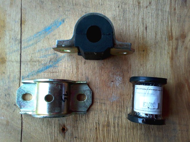

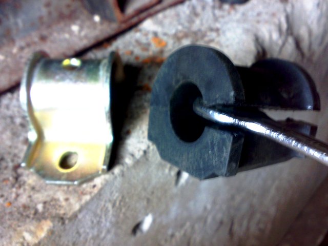

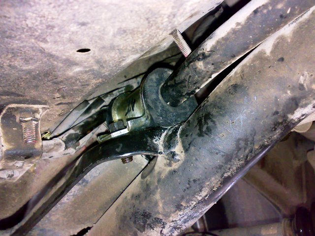

Заменил сегодня втулки переднего стабилизатора по примеру Bortach смотри здесь.В качестве новых использовал втулки (15 грн. пара) и кронштейны (30 грн. пара) от ВАЗика 2110-12.Менял сам, по времени потратил почти 2 часа: пришлось снимать защиту и откручивать стойки стабилизатора,чтобы хоть как-то подлезть и натянуть втулку на стаб.
Вложение:
Стойка стаба від єднана.jpg [ 61.82 КБ | Просмотров: 5081 ]
Место работы стеснено до ужаса :mlja: :kezb: .
Втулки стабілізатора 2110.jpg [ 85.38 КБ | Просмотров: 5081 ]
Втулка.jpg [ 60.66 КБ | Просмотров: 5081 ]
Розрізав як на китайській втулці.jpg [ 53.75 КБ | Просмотров: 5081 ]
Встановлена втулка зі скобою від ВАЗіка 2110.jpg [ 84.27 КБ | Просмотров: 5081 ]

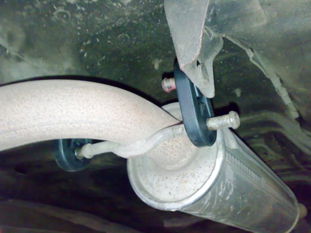

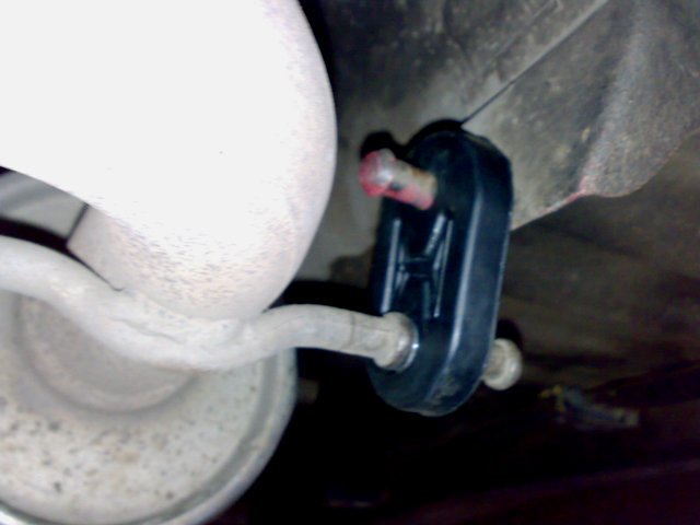

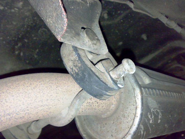

Заодно решил заменить резинки,что держат резонатор, так-как родные круглые стали и раздолбаные, из-за чего тарабанить начинает выхлопная система.Возле глушителя и за резонатором я поменял ранее и тарабанить перестало, а сюда все руки не доходили.Поставил с Lanosa суженные.Результат на фото.
Кріплення резонатора старе.jpg [ 64.23 КБ | Просмотров: 5081 ]
кріплення з Lanosу.jpg [ 41.2 КБ | Просмотров: 5081 ]
Встановлені кріплення резонатора з Lanosa.jpg [ 56.85 КБ | Просмотров: 5081 ]

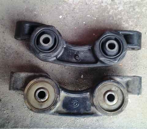

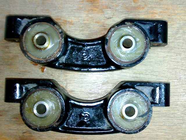

Купил на задние рычаги по методу Максимуса сайленты от Ауди и втулки полиуретановые с рессор УАЗика, заказал у токаря металлические втулки чтоб их распереть.На вторник планирую выпрессовку старых и запрессовку новых.Отпишусь.
БортЖурнал
Вс июн 30, 2013 22:55
Зарегистрирован: Вс ноя 14, 2010 19:30
Сообщения: 161
Откуда: Кривий Ріг
Сообщение Re: Бортовой журнал Parkhom

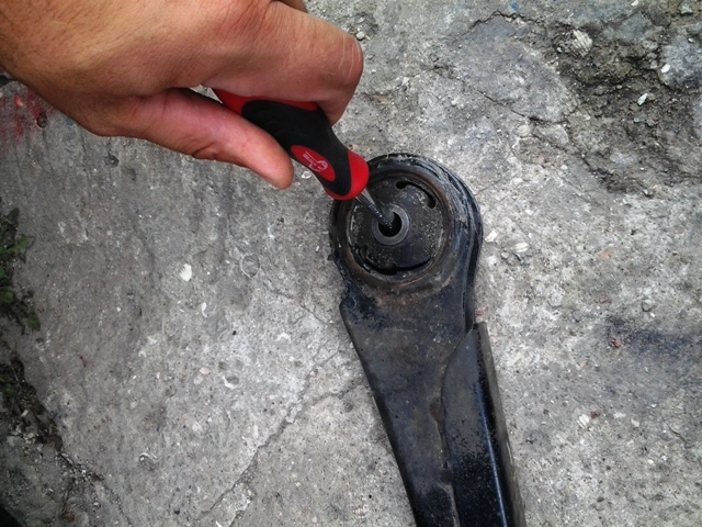

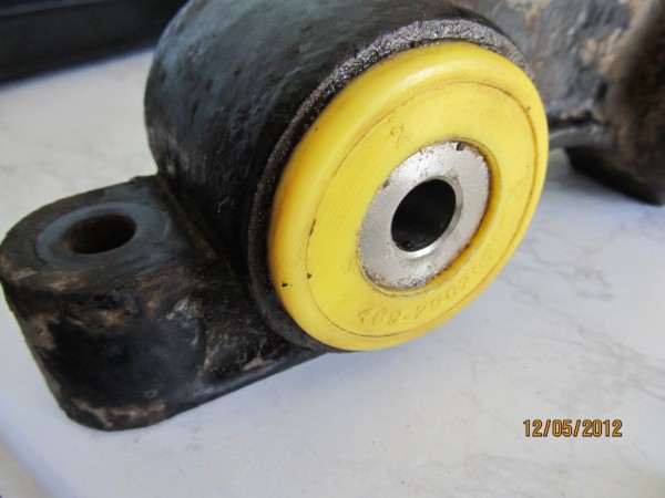

Долго не мог добраться до компьютера, напишу, что сделал за это время.

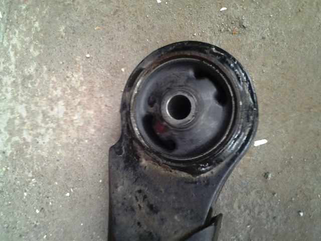

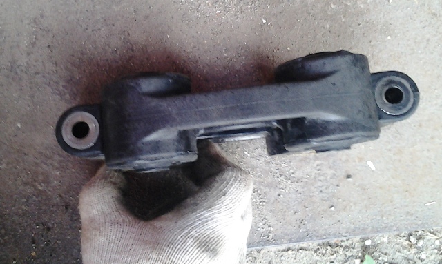

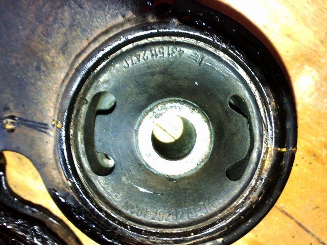

Заменил сайлентблоки в задних рычагах. Делал по методу Максимуса. На перед рычага заказал на Existe сайленты Febi Germany, на зад купил на рынке полиуретановые втулки рессоры с УАЗика «склепано в Україні».Exist прислал один сайлент Febi другой Vag. Я не расстроился, можно было-бы и оба Vag.Выбил родные обточил у токаря новые, выточил втулки и распер ими задние УАЗовские сайленты, запрессовал все.
Проездил 1300 км. В основном по Крымским дорогам и бездорожью, как вдруг сзади начало тарабанить. Снял рычаги задние и ужаснулся, УАЗовские сайленты частично выдавило, из-за чего чугунный корпус сместился и терся о рычаг ,а на правом рычаге еще и рэпнул типа германский сайлент Febi. Тогда я перепрессовал УАЗовские заново и попутно заказал на Existe, по примеру Якова 12, сайленты сдвоенные с Митсубиши.Также заказал один сайлен Monroe c Audi 100. Уже прислали.Митсубишевские как и писал Яша до безобразия легкие, по сравнению с родными. А Monroe как сказали в Existe типа фирменный пришел, который должен идти был на конвеер,т.к. у него одно обозначение затерто.Может чешут?Не знаю, но от Febiвского отличается в разы. Планирую на выходных менять. Отчего выдавило УАЗовские сайленты не знаю, может неправильно сделал, может материал г…о…
Передні сайленти впресовані.Верхній Febi 04888 знизу VAG 431511247C..jpg [ 78.25 КБ | Просмотров: 5016 ]
VAG 431511247C зблизька.jpg [ 95.25 КБ | Просмотров: 5016 ]
Впресовані поліуретанові сайленти з УАЗіка.jpg [ 93.74 КБ | Просмотров: 5016 ]

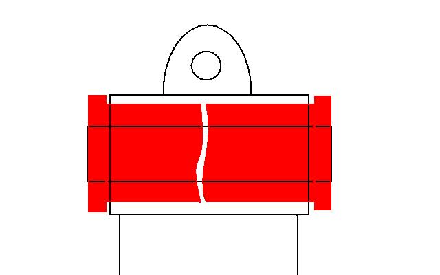

конечно ты не правильно сделал со сдвоенными сайлентами.
Ср сен 04, 2013 17:56
Сообщения: 3749
Откуда: Харьков, Пантикапей.
А что неправильно?
Ср сен 04, 2013 18:16
Сообщения: 1616
Откуда: Винница
Ненужно было отрезать кромки на втулках, должны быть так как сделать на фото. Т.е. кромки должны выступать с корпуса
Вложение:
Комментарий к файлу: так у меня стоит, и уверен ещё долго-долго простоит
IMG_0097.JPG [ 161.36 КБ | Просмотров: 5008 ]
Вложение:
Комментарий к файлу: типа так должно быть
12.JPG [16.4 КБ]
Последний раз редактировалось TRAFF Ср сен 04, 2013 20:04, всего редактировалось 2 раз(а).
Ср сен 04, 2013 19:58
Сообщения: 1616
Откуда: Винница
и ещё смотри правильно ставь сайленты от ауди, присмотрись в них смещенный центр, т.е. смещённый центр должен одинаково быть одинаковый на обеих рычагах.
Ср сен 04, 2013 20:02
Сообщения: 5709
Откуда: Харьков
Сайленты есть .Зроблэно на УКРАИНИ .180 гр. пара.Перепересовать ? Труда не стоит. :) Сам такую чучу за---учил. :bye:
Ср сен 04, 2013 20:08
Сообщения: 161
Откуда: Кривий Ріг
Спасибо.Понятно теперь где я "промахнулся".Ну что-же, все равно уже буду ставить митцубишевские сдвоенные, бо уже купил.В следующий раз буду внимательней читать.
Там все правильно сделал.К сожалению Febi Germany кооператив какой-то, сама резина в нем каучук какой-то, даже на фото видно его отличие от VAGовского сайлента.

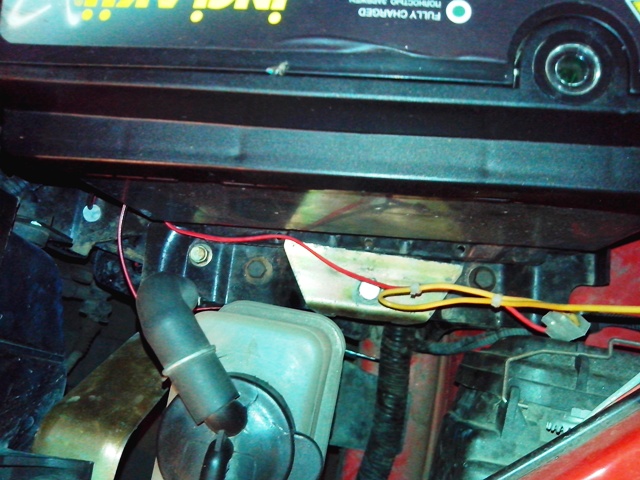

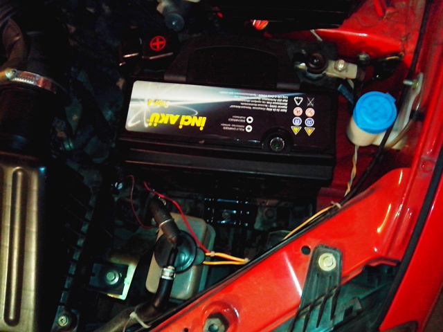

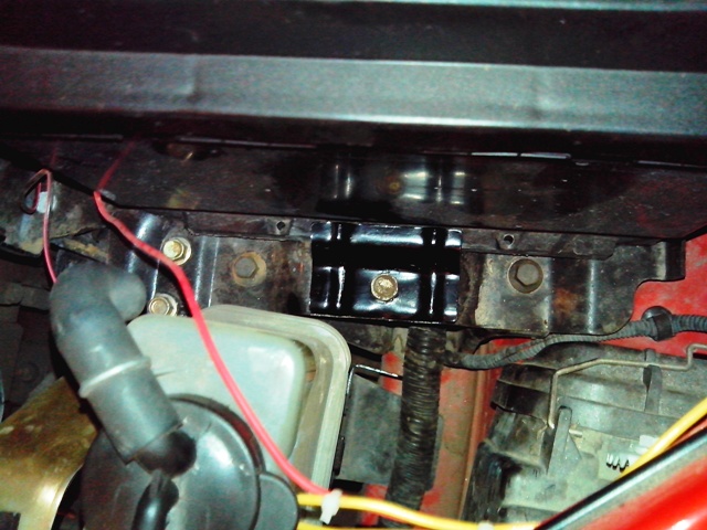

Сообщение Скоба крепления аккумулятора

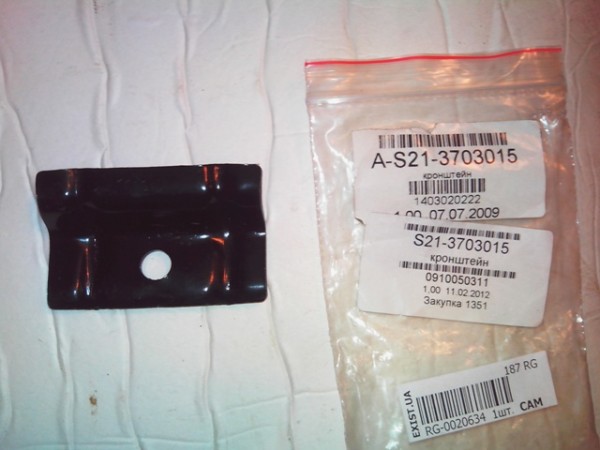

Когда в июне 2010 г. приобрел машину, то обнаружил, что украден или потерян кронштейн крепления аккумулятора.Тогда их нигде не продавали и я купил от ВАЗика какого-то, расклепал его и ездил время от времени поправляя и подтягивая этот кронштейн.И тут на Existe обнаружил родной под кат.номером S21-3703015 за 10 грн. Купил и установил.
Комментарий к файлу: ВАЗовский фиксатор
Так було.jpg [ 132.65 КБ | Просмотров: 4981 ]
Фиксатор АКБ.jpg [ 92.28 КБ | Просмотров: 4981 ]
Уже крепит аккумулятор.jpg [ 124.4 КБ | Просмотров: 4981 ]
Загальний вигляд.jpg [ 109.12 КБ | Просмотров: 4981 ]

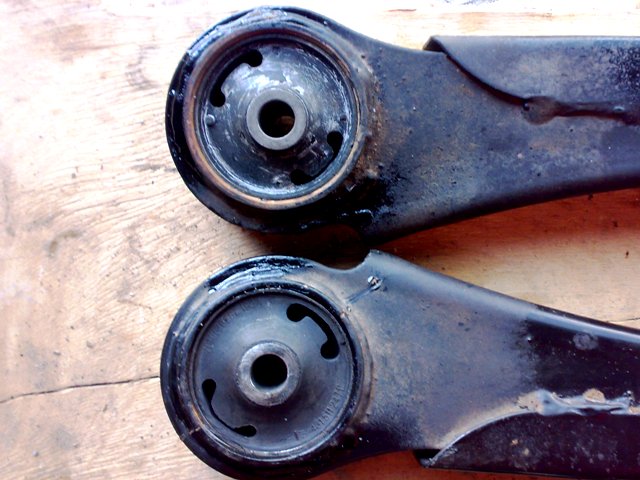

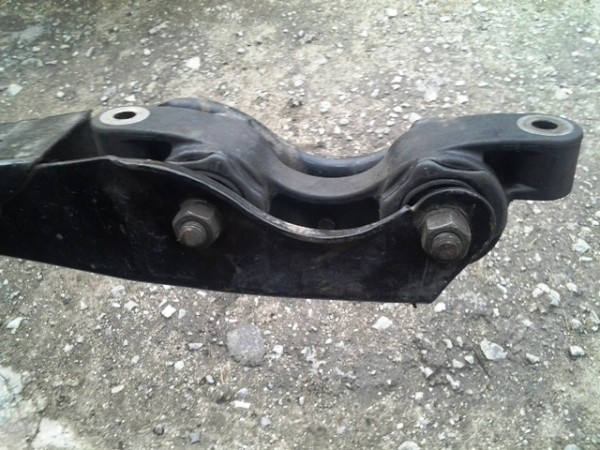

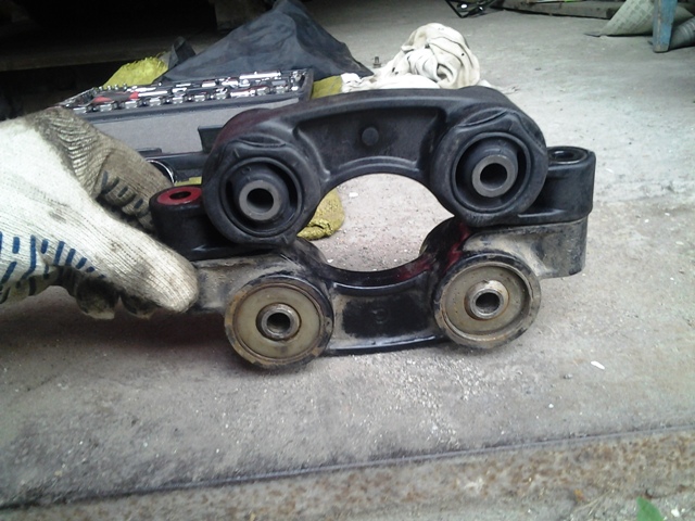

Сообщение Замена сайлентблоков заднегот рычага
Установил на задние рычаги сайленты Митцубиши подобранные Яковом 12.Также заменил вышедший из строя Febi на Monroe.
Умерший Febi.jpg [ 184.99 КБ | Просмотров: 4944 ]
Заменил на Monroe.jpg [ 140.68 КБ | Просмотров: 4944 ]
Зверху Мітцубіши знизу рідні з втулками УАЗіка.jpg [ 109.73 КБ | Просмотров: 4944 ]
Отвори співпадають.jpg [ 117.46 КБ | Просмотров: 4944 ]
В порівнянні.jpg [ 144.25 КБ | Просмотров: 4944 ]
Встановлений на місце.jpg [ 174.64 КБ | Просмотров: 4944 ]

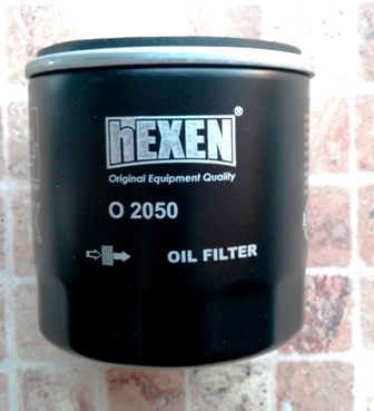

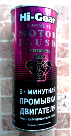

Заменил масло на идентичное:
Вложение:
Моторна олива.jpg [ 75.77 КБ | Просмотров: 4822 ]
Перед этим залил 5-ти минутную промывку в старое масло и поработав 5-ть минут на холостых слил масло
Вложение:
5 хв.промивка.jpg [ 64.25 КБ | Просмотров: 4822 ]
Масляный фильтр установил Hexen O 2050
Вложение:
oil filter .jpg [ 46.88 КБ | Просмотров: 4822 ]

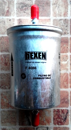

Топливный фильтр Hexen F4086
Вложение:
паливний фільтр.jpg [ 58.16 КБ | Просмотров: 4822 ]

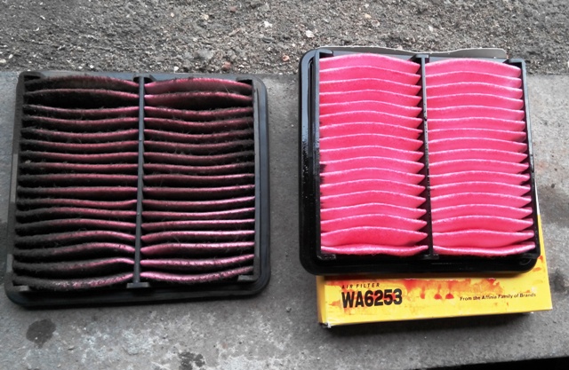

Воздушный фильтр как и был WIX WA6253.Старый был в плачевном состоянии :(
повітряні фільтри праворуч новий.jpg [ 143.27 КБ | Просмотров: 4822 ]
