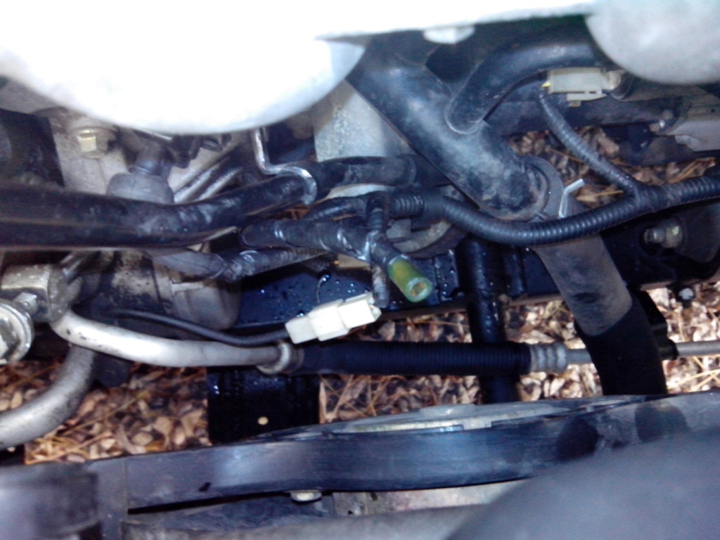

Блин, после сервиса остался разъем не подключенный, не могу понять куда втыкать.

это провод с датчика ГУРа

Странно, облазил весь насос гура, так и не нашел куда его приткнуть :?
Может быть насос без датчика ? Судя по бумагам , которые отдал хозяин его меняли по гарантии.
