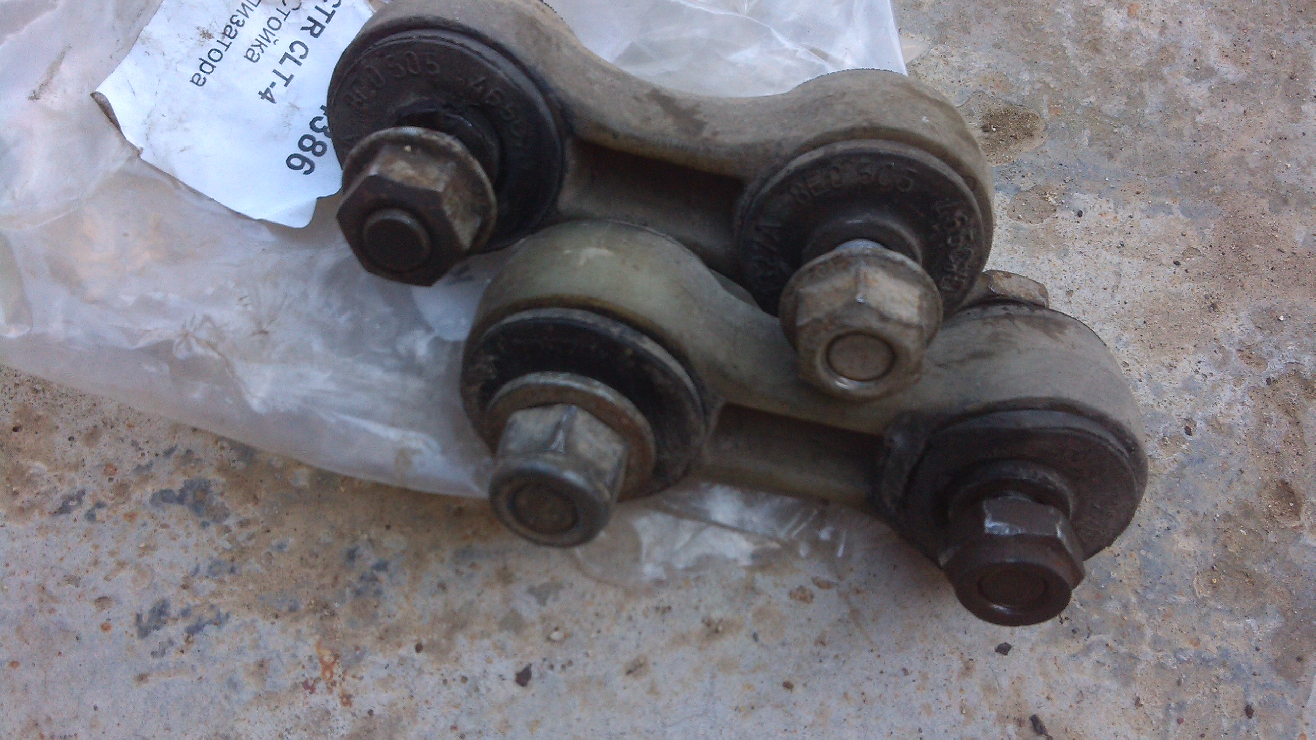

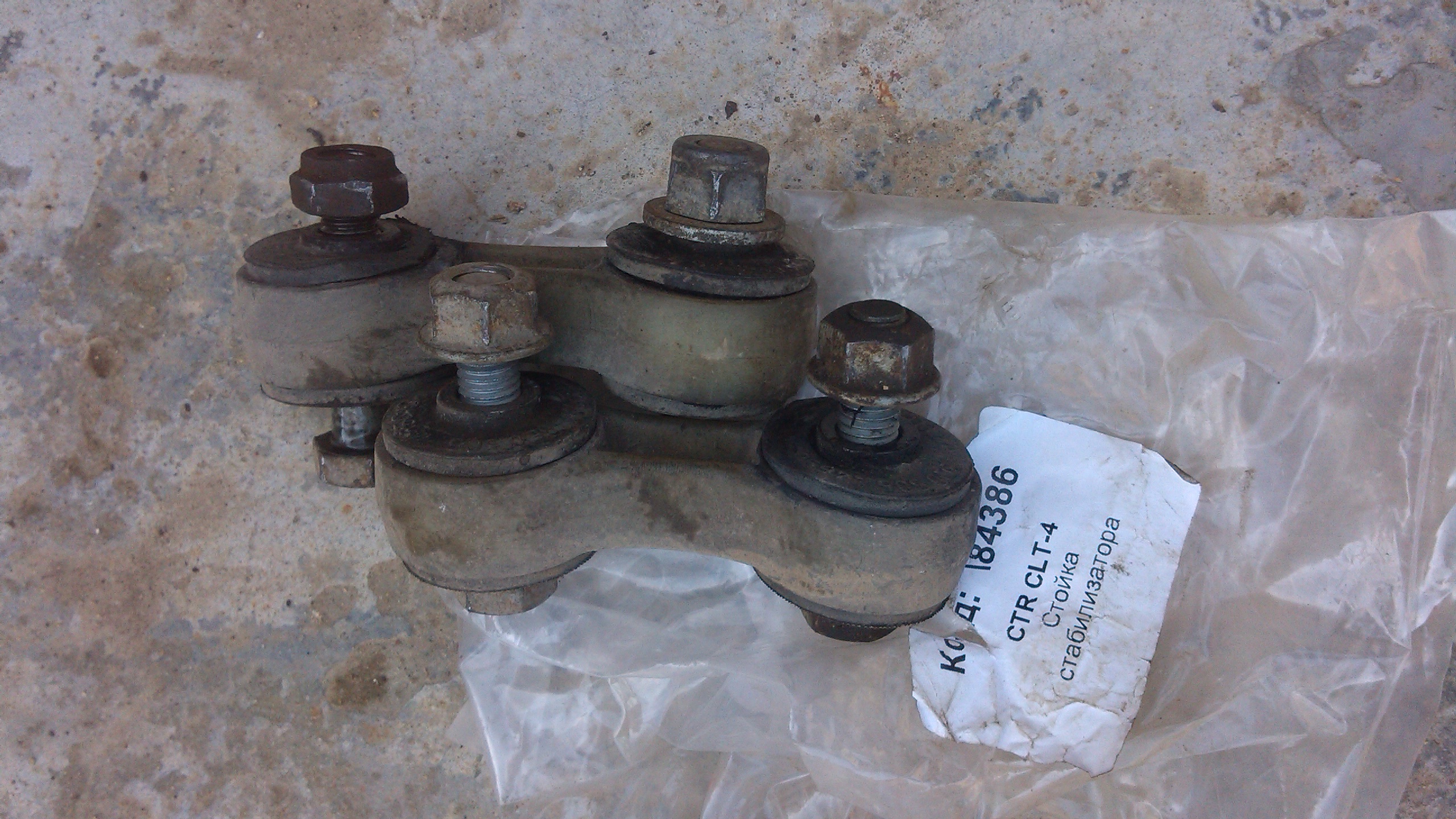

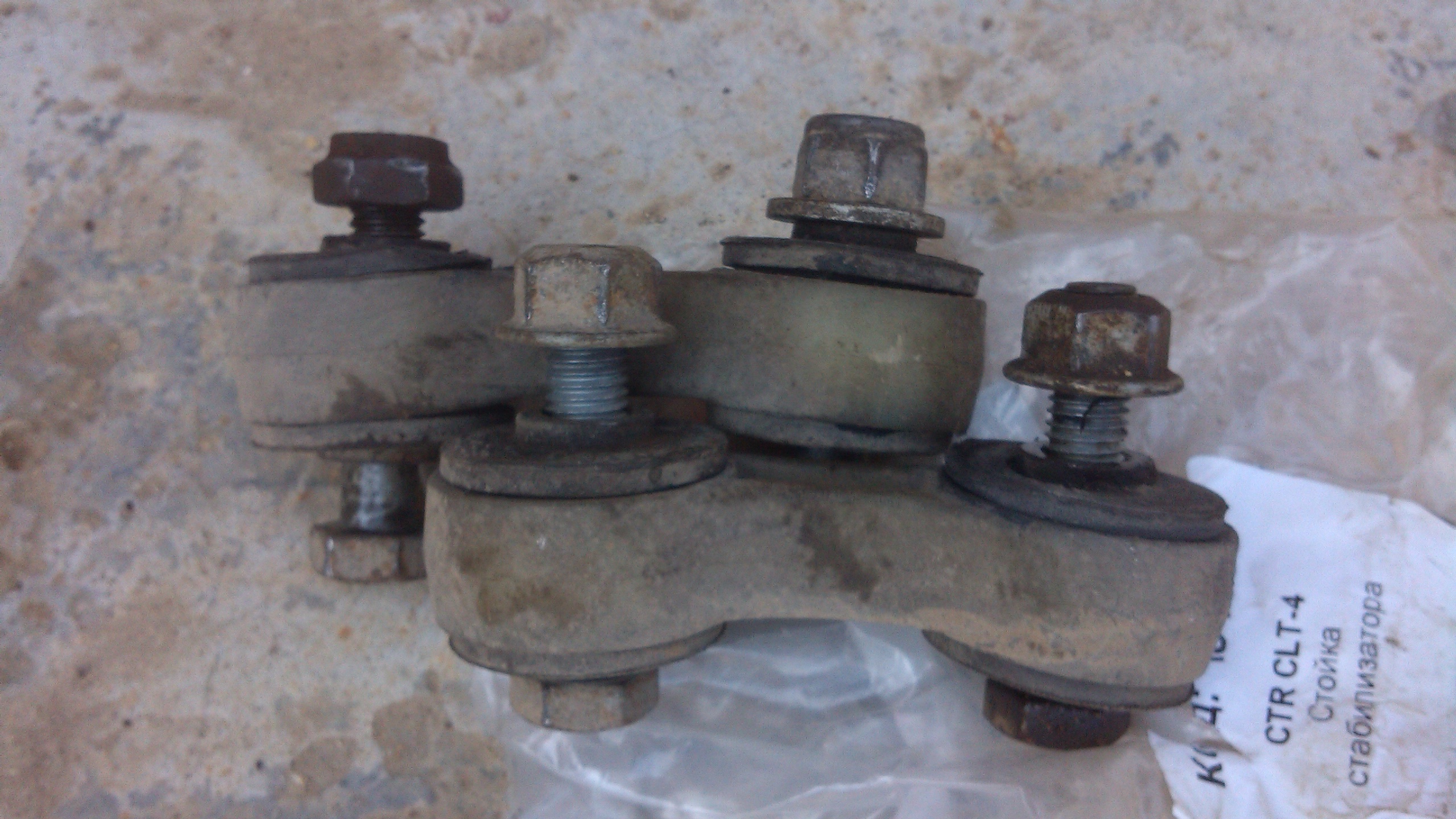

15.04.15 замена стоек стабилизатора - на ctr лантроовские(номера на фото на пакетах). Снятые почти живые - резинки немного раздолбаны, но не сильно.
Прокачка тормозов.
