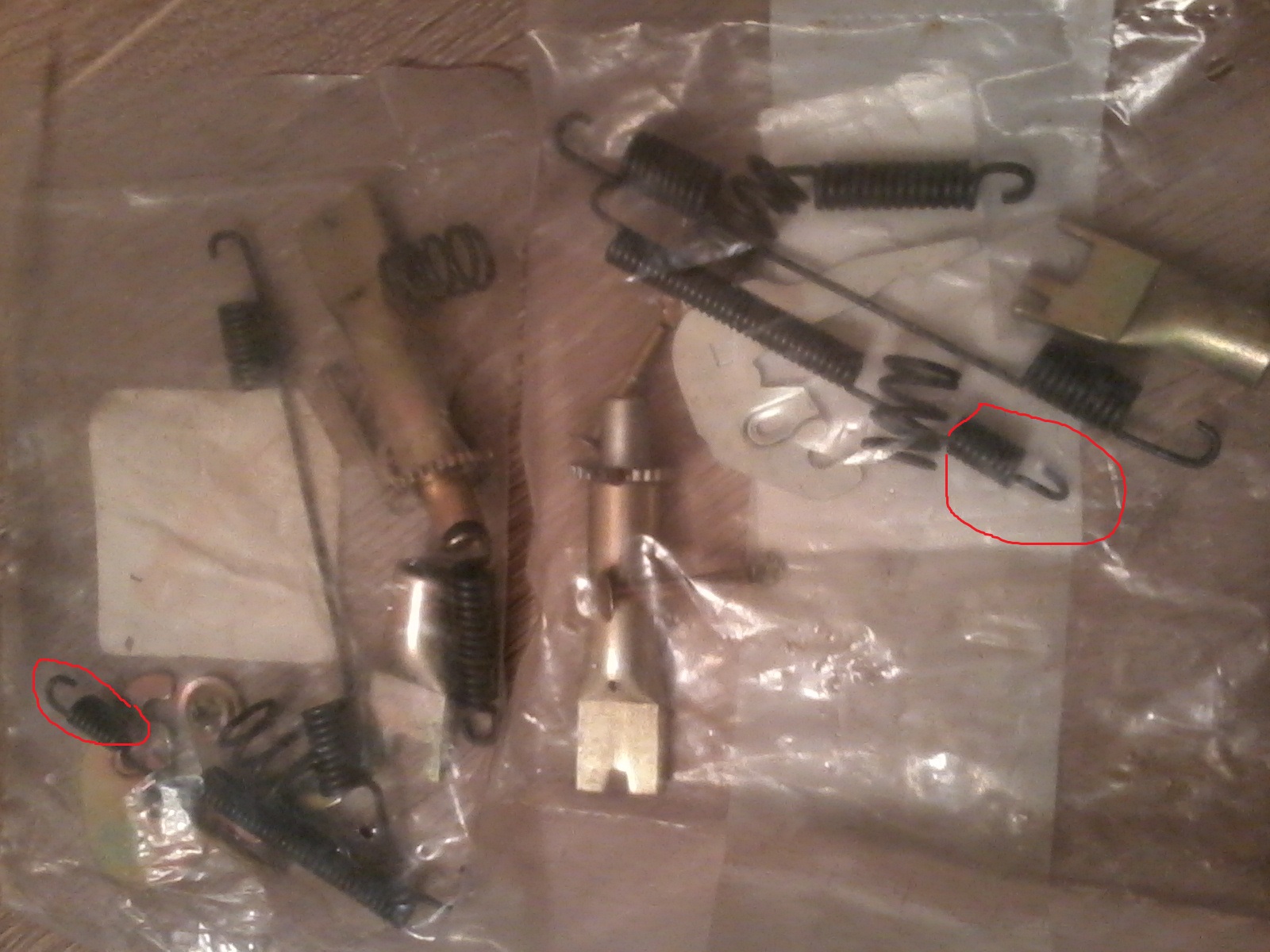

Ремкомплект задніх барабанів - 475 грн пара.
Червоним позначена пружинка яка не підходить, в неї коротка відстань від пружинки до гачка. У рідної та відстань довша. Залишилась рідна, все інше стає ідеально. Гальма стали зовсім "злі", спочатку, як каже Motto - "на ремнях зависав"©, з непривички. Але збільшився хід "ручника". Підтягувати правда дуже зручно... Який китаєць до цього додумався, зробити суцільною пластикову накладку... Зображення

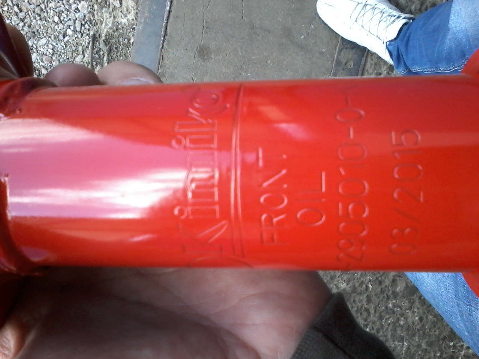

На "Кіміко". Зображення
Зняті амортизатори оновимо не поспішаючи, картриджами KYB та іншими пружинами - на майбутню заміну.
Перше враження - все-таки Монро закінчували свій ресурс, підвіска стала більш "резинова". Ізолювалась рульова рейка - все-таки постукували аморти.
Стаби, рульові накінечники, тяги, шарові - в нормі. Не знаю чому так, але тяги та рульові накінечники майже як нові (Спеціально раніше їздив до майстра який займається відновленням, були зняті та перебрані-перещупані - заміни не потребують). Рейка ще в нормі, але будемо планувати заміну на нову в зв"язку з пробігом, рідну переберем.

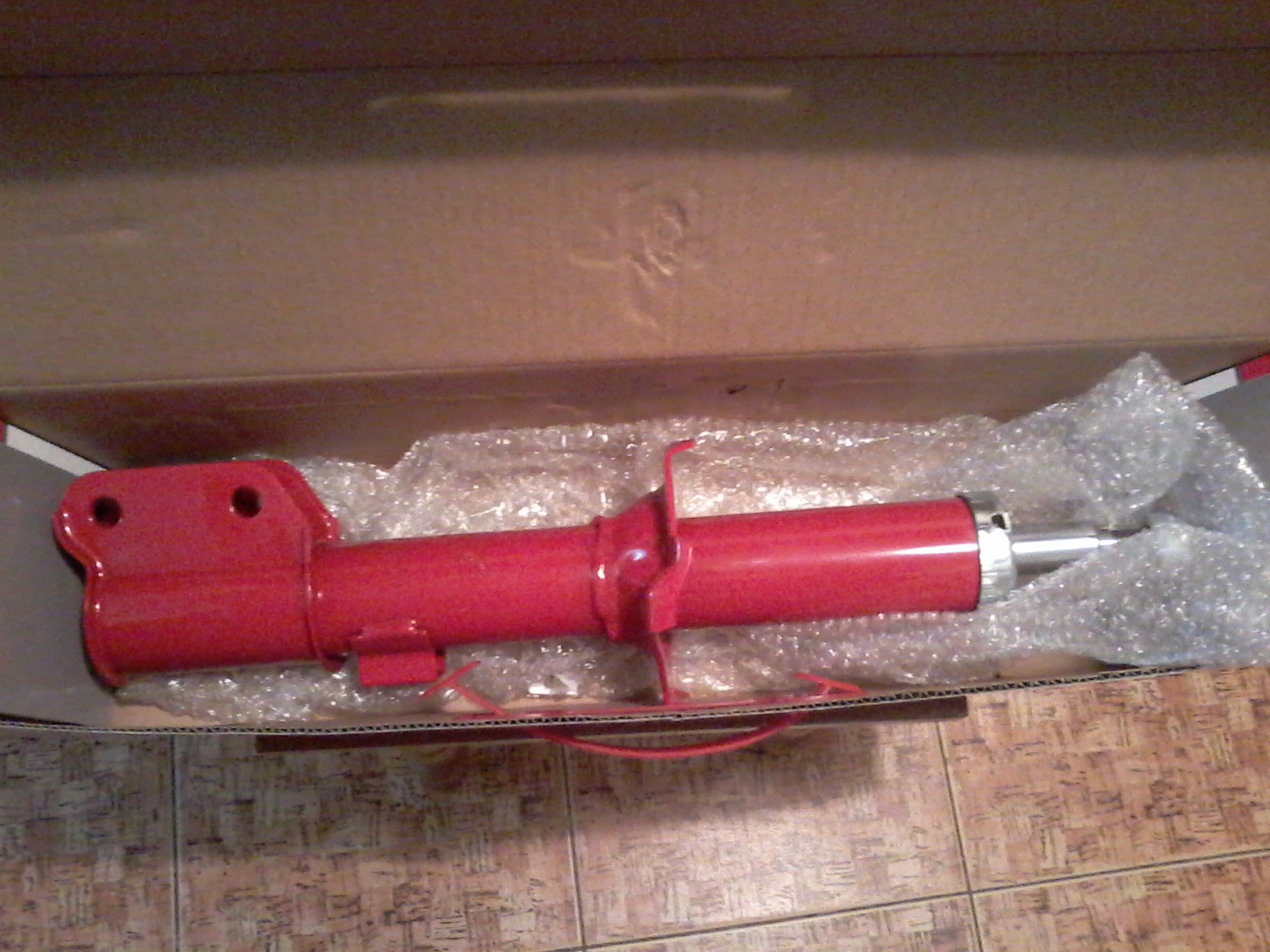

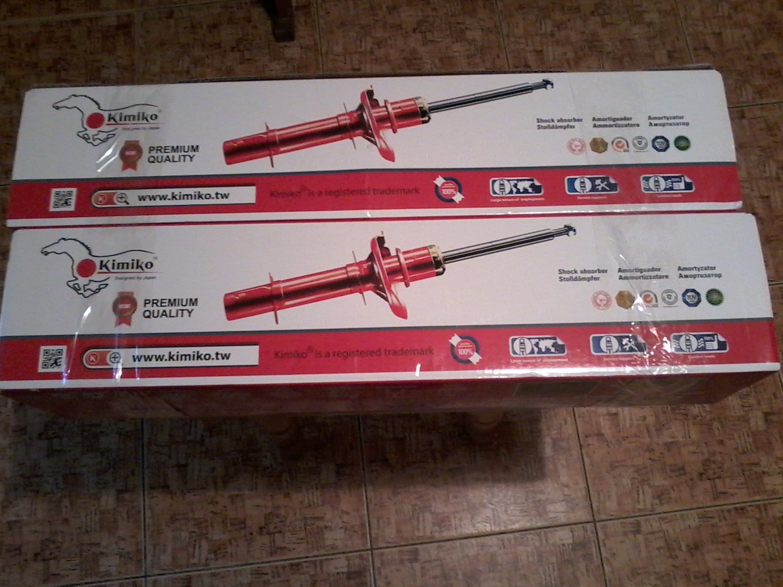

Повернемось до Кіміко.
Ціна 1880 за пару.
Ціна така сама, як і переробити Каябу, в старі стакани.
Перші каяби 664014 були масляні, далі Монро Е3001 газові. Кіміко - масляні.
Самі шикарні на шосе, як казав acid yellow - це Монро. Авто їде як по рельсам, там у них вся фішка. Але вони жорсткі на нерівностях, хоча нормально їдуть. Кіміко будуть для спокійної поїздки, взагалі як табуретка.
Фотки так собі, аби було видно щось.
Аморти один в один як рідні. Зварювальні шви рівні, пофарбовані рівномірно, прокачувались без провалів, візуально немає до чого придратися. Стали в парі з рідними пружинами. Поки що мало проїхав, щоб щось сказати конкретно по ним.
