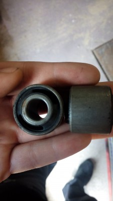

на выходных занялся задним мостом.
Замена задних двойных сайлентблоков, переделка по методу от ВАЗ-2108, блин еле впресовали пресом, походу они там на века, кстати хорошо получилось. Замена передних сайлентблоков заднего рычага, брал оригинал. Плюс замена сайлетблоков задней поперечной тяги, оригинал.
Итого:
1. Сайленты от ваз2108 4шт.-200 грн
2. Сайленты передние 2шт - 600 грн
3. Сайленты поперечной тяги 2шт - 220грн
Работа:
50грн за обточку сайлентов от ваз.
Остальное делали сами.
Всего: 1070грн + день работы.
При замене оборвали три болта из 4-х те что держат двойные сайленты, там гайки приварены к кузову.
P.S. Все сайленты задних рычагов повыпадали сами в процессе снимания рычагов(((
Ну хоть выбивать не пришлось)))
Пробег 110тыщ

На поперечной тяге сильно были убитые?
Пн июн 13, 2016 9:30
Зарегистрирован: Пт окт 01, 2010 21:06
Сообщения: 974
Откуда: Киев, Сырец
Сообщение Re: Бортовой журнал Makafecuk
не сказал бы сильно но порваны

На моей поперечные еще родные (106 тык). А я на них и не заглядывался еще. Тем более сейчас с шумкой вашпе стало плохо слышно подвеску.

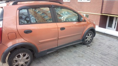

черные ручки
2016-09-27 14-47-41.JPG [ 1.88 МБ | Просмотров: 3958 ]

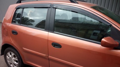

как то так
2016-11-05 13-55-29.JPG [ 2.52 МБ | Просмотров: 3878 ]
