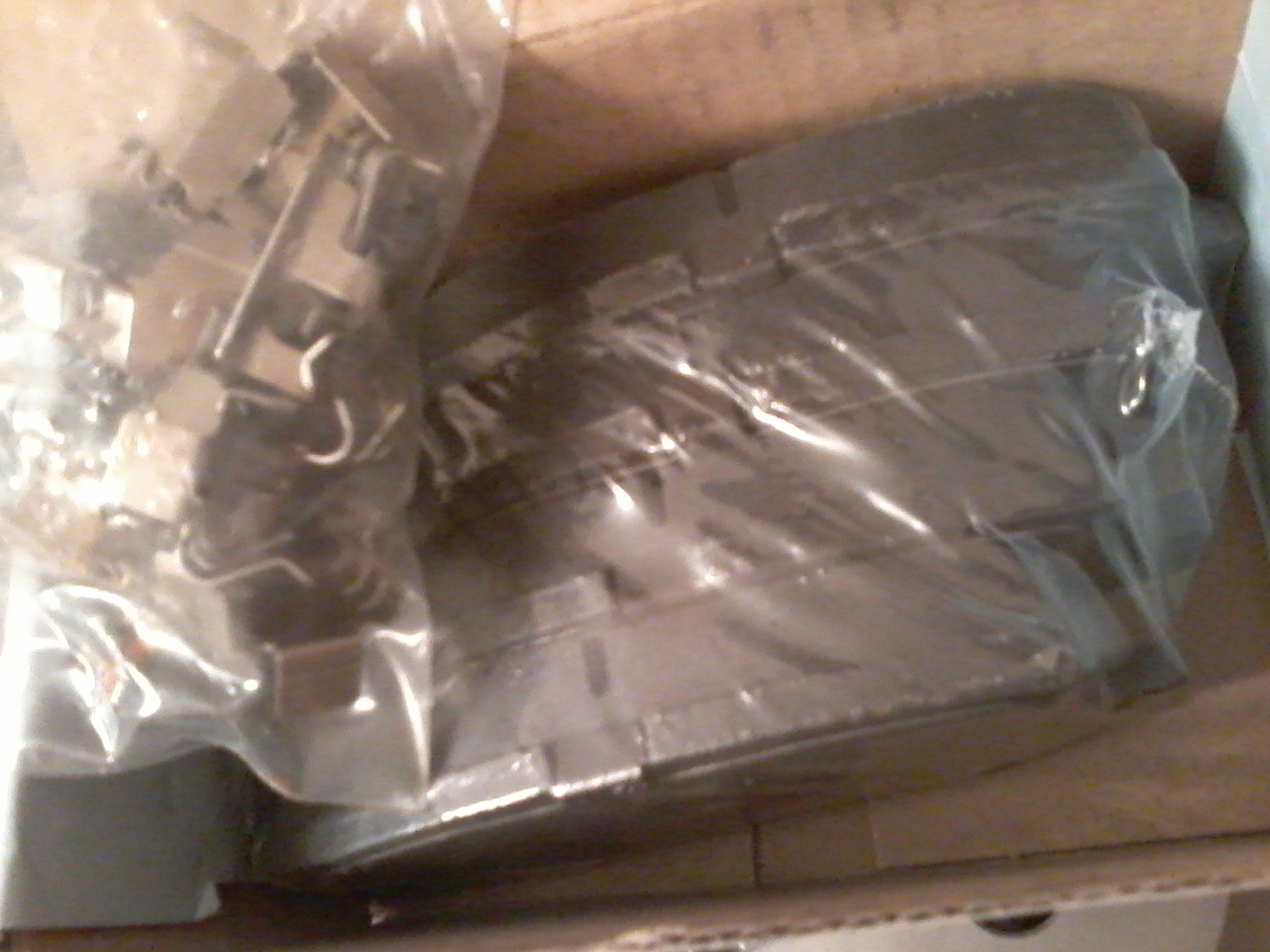

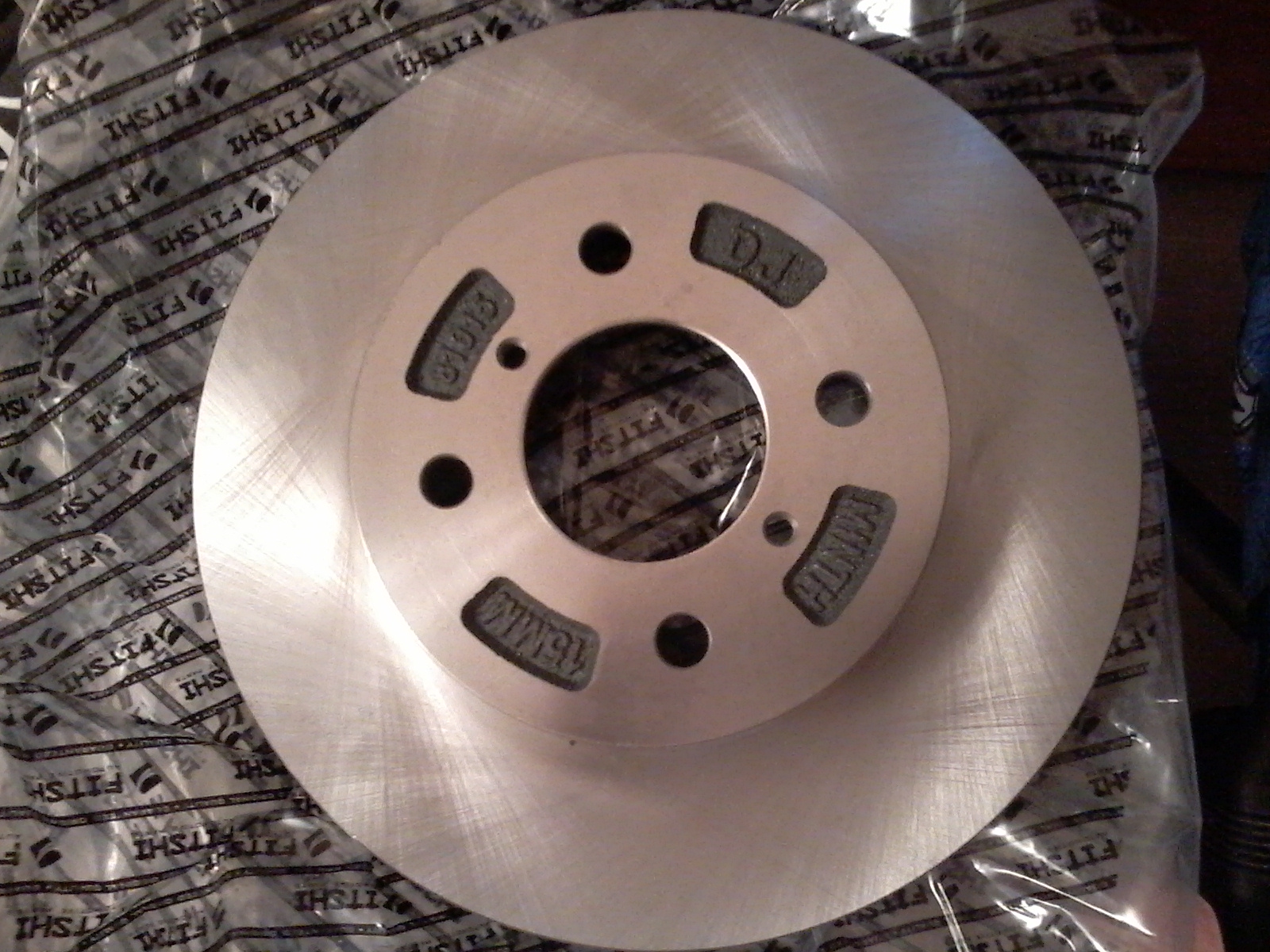

Придбані передні гальмівні диски Fitshi.
560 за штуку.
Колодки Blue Print.
360 комплект.

Fitshi і Blue Print встановлено.

Заміна дисків з колодками, ізолювала стуки в ходовій спереду. Тепер лише рейка залишилась під заміну.
Зараз переїжджаючи ж-д колію чи "шиферні" нерівності, немає торохтіння колодок та супортів.

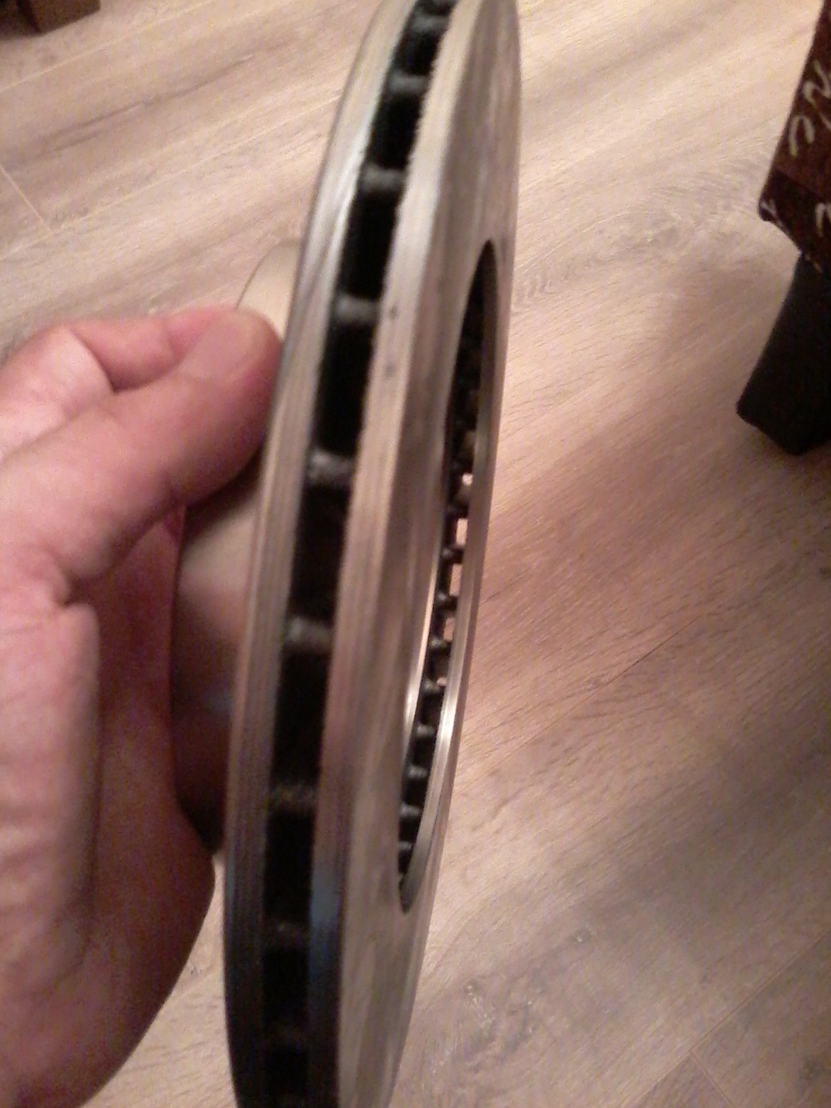

також хочу гальмівні диски мінять, от тільки дилема, ставить шось типу рідних - цільні, чи такі як в тебе з охолодженням
Пон жовтня 24, 2016 23:05 WWW
Повідомлення Re: Бортовой журнал Sergey G
Макс, на Кимо родные диски вентилируемые.
