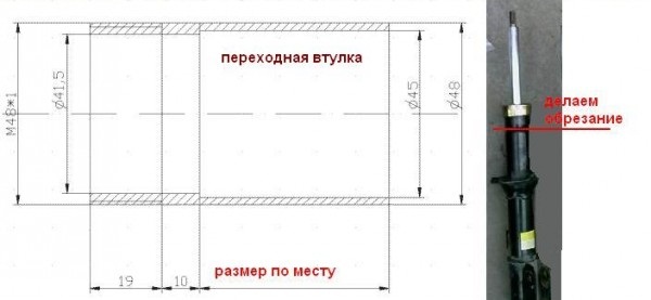

Диаметр такой же, только на каябе ставися торцовка(кольцо) на катридж, а на боге наплыв длинной сантиметра четыре - пять от торца без торцовочного кольца - диаметр равный диаметру кольца (кажется 44мм) стаканы точились под диаметр кольца. При случае сфотаю оба катриджа (сегодня просто пробананил сфотать до установки). Единственный гемор у боге - это гайка под спец ключ.

А что шток картриджа не укорачивал? Писали ж на форуме что желательно укоротить на несколько см.

Александр C написав:
Стоковые стойки в топку
Пробег почти 39тык переделка стоек под гольфовский вкадыш.
1. Выточены "стаканчики" под гайку;
По ощущениям машина совершенно другая(сбитая и упругая), рельсы, многие колдобины отрабатываются подвеской а не телами присутствующих в салоне.
Подскажите, пожалуйста, стаканчик таких размеров: - ?

Размеров не снимал - наружный делали под каяб гайку - по месту - внутренний по центрирующему кольцу. Сейчас ребята делают еще стойки для клубной машинки - размеры снимут отпишусь.
На дно стойки обязательно подкладывать шайбы т.к. разные диаметры округлости сфер дна стойки и вкладыша - без подкладки донышко "вытягивает" за пару дней и вкладыш начинает цокотить.
Пы.сы. Хотелось бы услышать комменты Мыссыка по этому поводу - и по размерам переходного стакана(схема ниже) - как Гуру переделок.

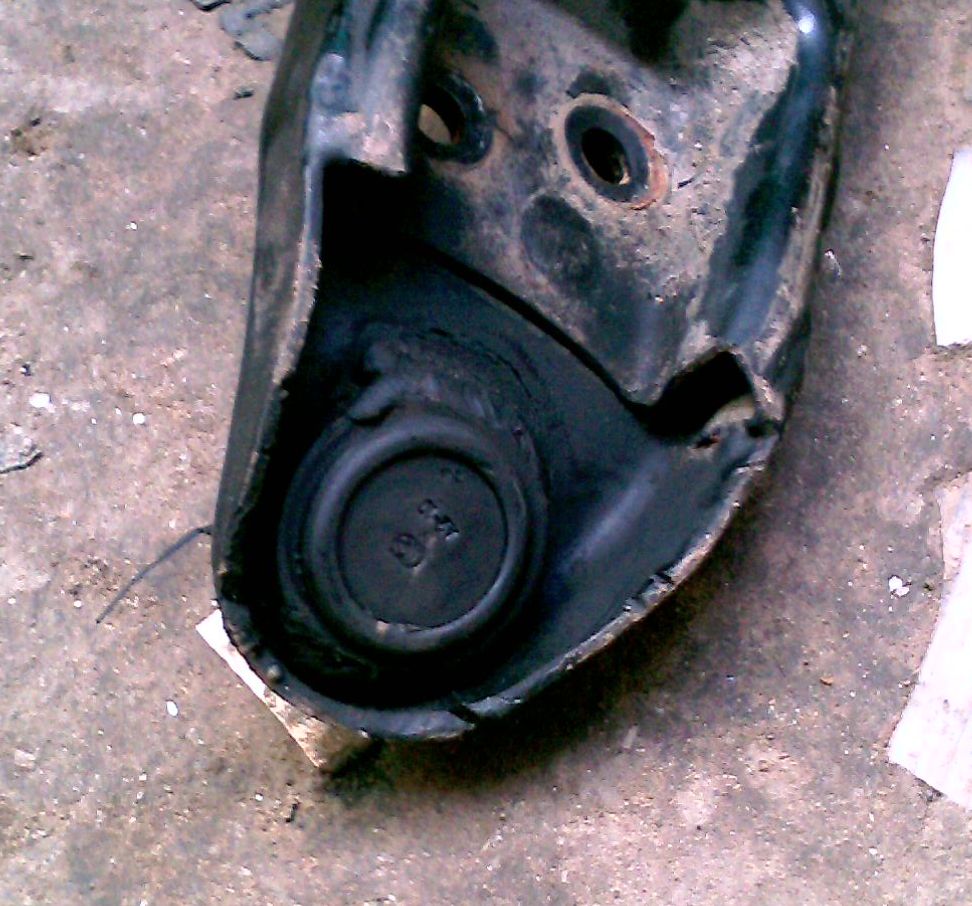

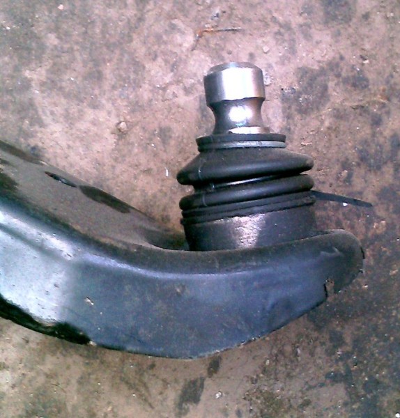

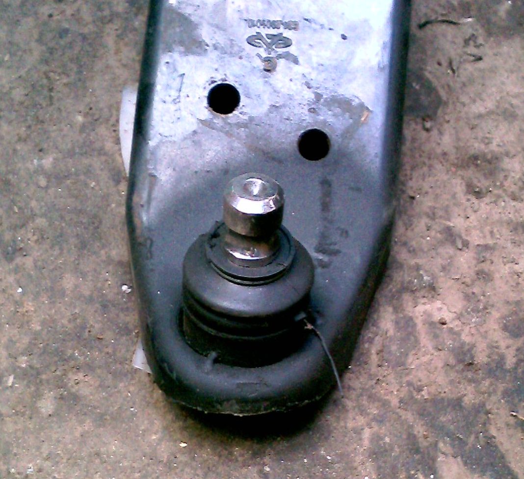

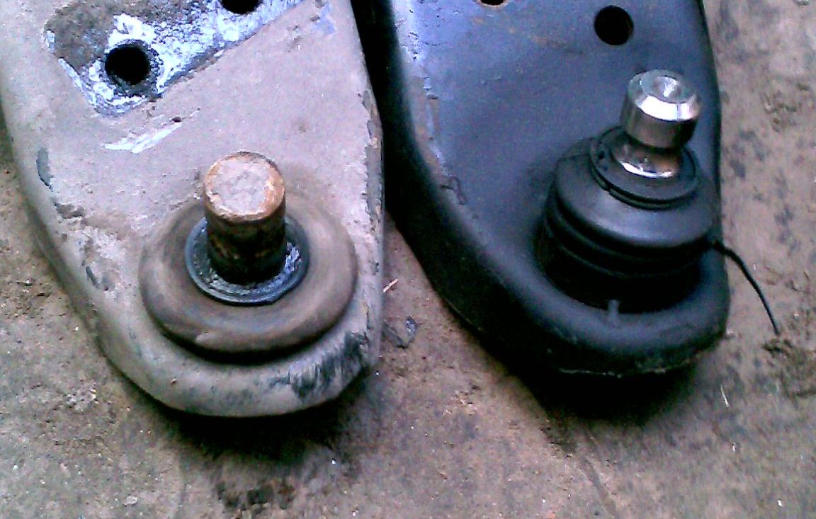

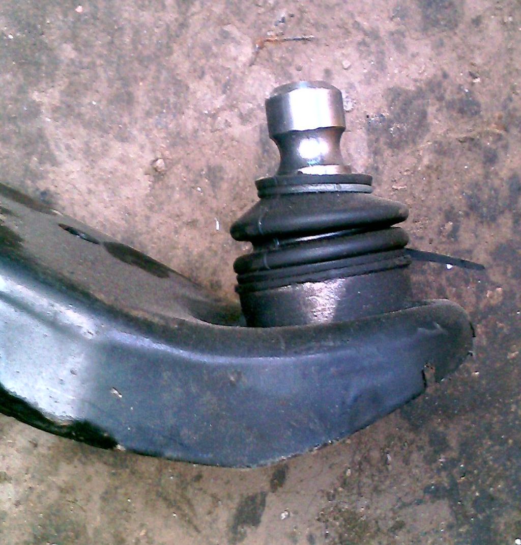

45т. Поставил переделанные рычаги - маздовская шаровая, сама тенология (как массовая) забракована мастеровыми т.к. без перегрева приварить шаровую сложно(В чем подозревается слабость родных шаровых), но т.к. комплект уже готов "пустили" на тест-драйв.
Остановились на варианте с логановскими - "разрабатывают" вариант что-бы после переделки логановские можно Ыбло быстро и красиво заменять

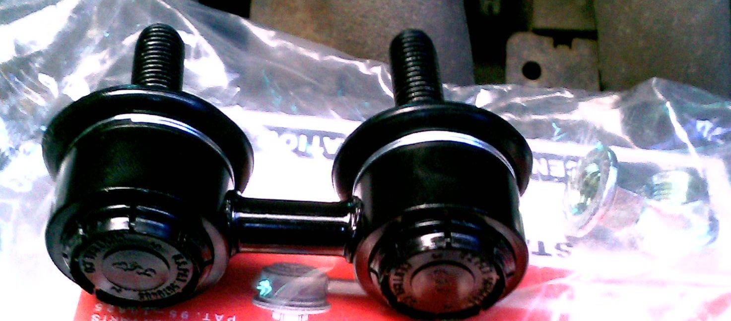

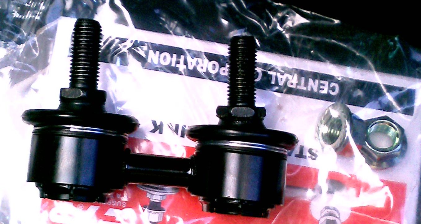

Попутно заменил стойки стабилизаторов.
Шаровая родная(левая мертвая напрочь болтается просто жесть (хотя диагностика пару тык назад утверждала обратное (ХЗ может убилась апстену). Правая реставрированная полимером 20 тык назад еще почти жива.
Яйца лантровские мертвы (по одному яйцу у каждой - второе еще живо) - прошли примерно 17 тык (но брались самые дешевые - г.. заведомо).
Осталось небольшое бубонение - очень похоже на суппорта - заеду в "автоаптечку" пусть "насыпят" чудомази и медные пластыри поменяют, как это делалось год назад.

Повідомлення Re: Бортовой журнал Александр С
не скажу в мм но высота от рычага до проточки родной/ переделка мазда - одинаковая! сварка - да - испепелила пластик сухарь, а с порезами от болгарки проще - спилить нафик немного, убрав концентраторы напряжения. на прочность узла не повлияет.
я на своих рычагах менял шаровые дважды - срезать сварочный шов не повредив ничего - невозможно!
Пон липня 25, 2011 23:08
ACTECO написав:
мастеровые-трактористы
1. Сварной шов варился в несколько приемов (совершенно понятно, что сухари можно перегреть и спалить) так что есть небольшая надежда, что они живы(тест драйв покажет), а соплями вешать можно только нитки на заборе, не более того. Если внимателно читали исходное сообщение - перегрев при сварке и явился причиной того почему отказались от этого варианта переделки.
2. Размер абсолютно нормальный, издержки фотосьемки (ракурс) - Не надо спешить с выводами.
3. С порезами не поспоришь - обрезал "стажер" (наказан) - "распускать и отпускать" не стали т.к. может еще больше прослабить рычаг.
Пы.сы. Москва не сразу строилась.

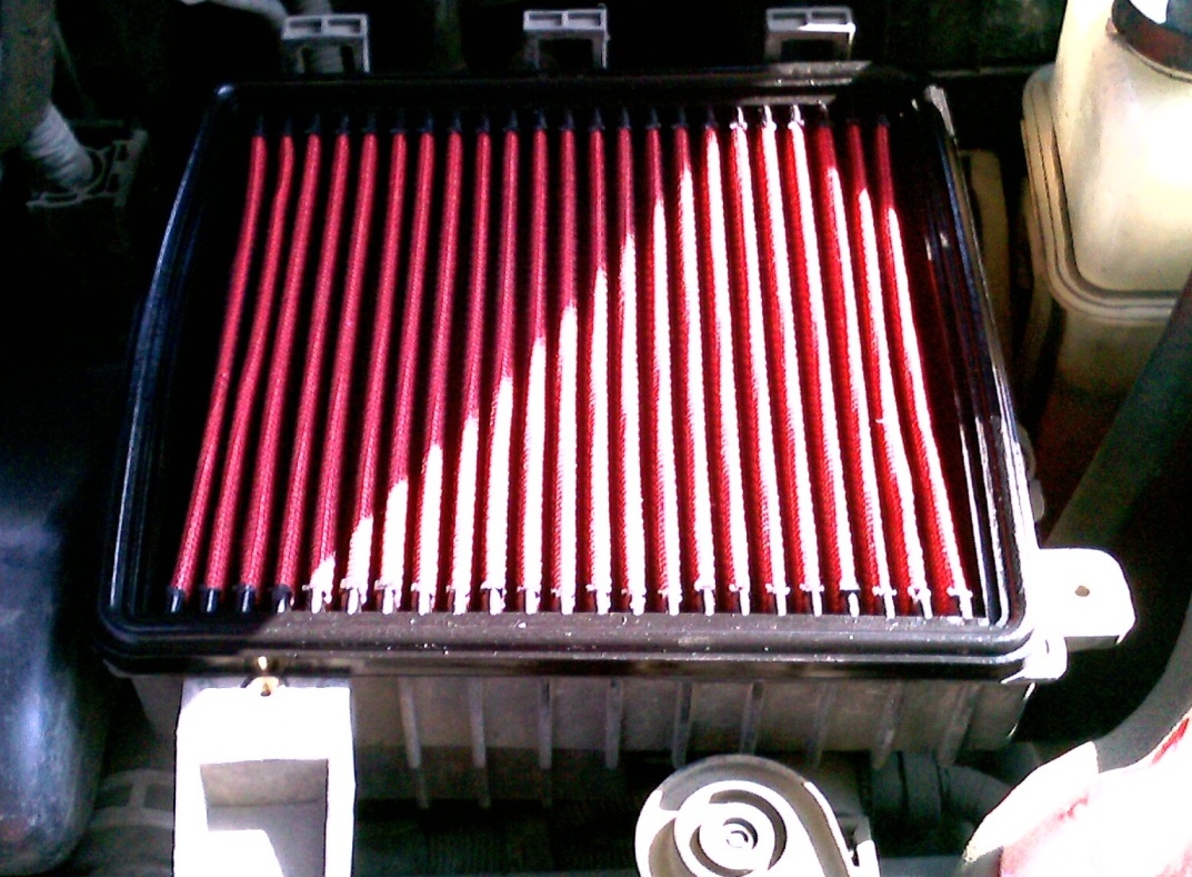

Откатал 5 тык с фоздушным фильтром AF-1618 майд ин Луганск - мое мнение филтр г...но, машинка уже давно не дышит. Визуально бумага с забитыми порами(после эксплуатации похожа на неполированный картон). Не претендую на 100% авторитетность но оригинал черевский гораздо лучше. По сему случаю поставил сегодня небезызвестный Ланосовский нулевик от SCT(номерочек не помню - но такой же как ставили все остальные) Стал очень хорошо - плотненько но уверенно. Ощущений передать пока не могу - проехал всего пару киломтров.

Переделку шаровых под сварку ффтопку - переделанным шаровым уже скоро гаплык - левый дергали уже есть люфт (хотя и небольшой), правый "СЧупал" в свободном состояни проворачивается от руки хотя люфта пока нет т.е. уже есть позывы.

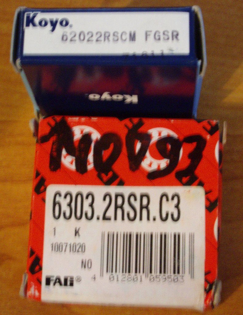

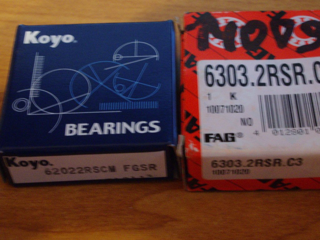

Замена подшипников гены, предыдущая замена гены еще по гарантии в мае 2010.
Гена у мну стоит "тигровый" - переднему подшипнику был гаплык, задний почти без износа - даже похоже, что меняный (хотя гена был вроде новый при замене у гарантийщиков - возможно какие-то их "замуты", а может легче ему "жилось"). В общем заменил оба.
Фото "виновника" и коробочек (с маркировкой) от подшипников прилагаю. Подшипники закрытые с пластиковыми пыльниками.
Пы.сы. Шелест или вой еще какой-то остался, возможно ролики уже на подходе - надо слушать дальше.
чёт не понял.... коренной подщипник вроде 6302 а не 6303?
Нед жовтня 09, 2011 21:48
Повідомлень: 1518
Автомобиль: Chery Kimo ГБО
:shock: как так ,я переспрашивал сказали 302 и 202, такие и купил.
Нед жовтня 09, 2011 22:08
Повідомлень: 2206
Звідки: сан-харцызско
и я вожу с собой 202 и 302 FAG........ :cars:
Нед жовтня 09, 2011 22:27
Там где я делал, до меня делали "геннадиев" на 3х кимах подшипники везде были разные. Я был не исключением и синенькую коробочку (так как приготовили другие варианты) пришлось купить задорого, т.к. в нужное время в нужном месте его не было.
Пы.сы. Гена у меня меняный по гарнтии (тоже подшипники шуршали) вроде как тигРовский и номерок это подтверждает. (Може киловать дцать звука прилепить к машинке)))
