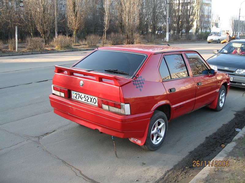

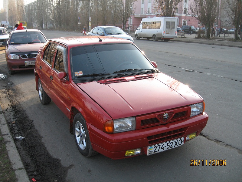

Мое первое авто...
Альфа 33, 91г.в., 1,3. Опозитный двигатель, четыре карбюратора, 87 л.с.... Эх, молодость!!!

Лихая машина в лихие 90е, да сейчас отечетсвенному автопрому есть чему у неё поучиться)))

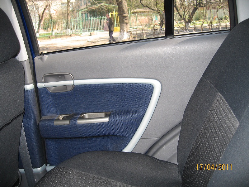

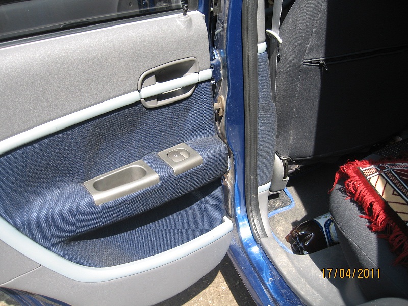

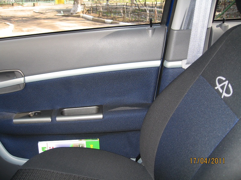

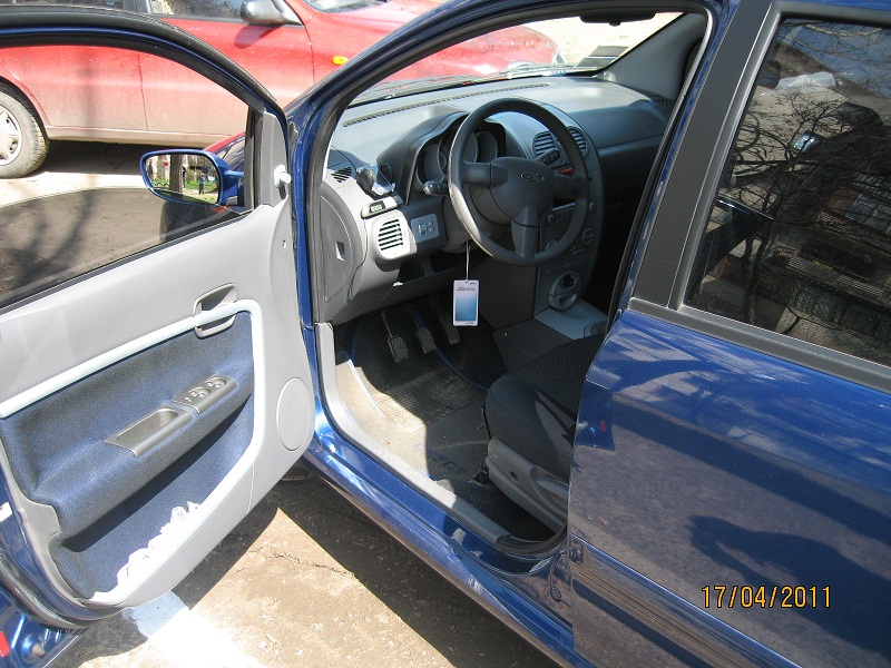

Перетянул карты давно (процесс описан в бортовике выше), но как-то фотоаппарата небыло под рукой. Вот...

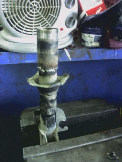

Задался целью - переделать передние амортизаторы. Каябовские картриджи (664014) имеются, подъемник, инструменты, полуавтомат, руки - в наличии. Осталось сделать "стаканчики". Остановился на размерах: наружн. - 50мм, внутр. - 45мм, длина - около 100мм, наружная резьба - 50, шаг 1,5 (по гайке). Объехал в субботу город в поисках токаря. Трое - не работали, у двоих не оказалось материала. Приехал на СТО, поговорил со слесарем. В результате был направлен в яму, куда сбрасывается весь б/у метал (шаровые, рычаги, с/блоки, амортизаторы...) с СТО. Взял штангель-циркуль и давай мерить амортизаторы. Нашел стойку по наружному 50мм. Дали ее мне на растерзание. В результате - слил масло, обрезал турбиной нижний крепеж, чашку под пружину, и получил заготовку длиной 400 мм, внутренний - 45мм - как "Доктор прописал!!!". После праздников - визит к токарю для наружной резьбы.
Кстати - на стойке был оригинальний номер VW 357413031q (аналоги я "перебил" BOGE 32-A75-0, SACHS 170381, Passat 1.6-2.8).
Далі буде...

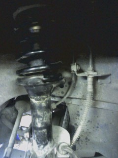

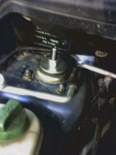

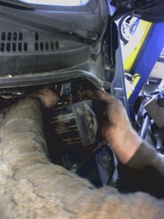

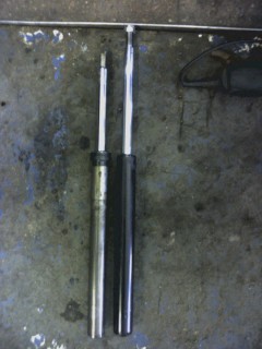

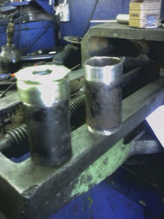

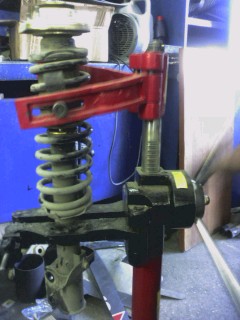

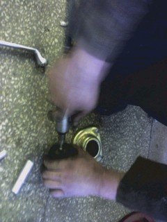

Сегодня переделал передние стойки под картридж KYB 664014. Потрачено времени 2,5 часа. Начал делать сам, но часто бегал консультироваться, и добегался до того, что был отстранен от работ знакомым слесарем и дальше был только наблюдателем. Все делалось по проторенной дороге - спасибо Мыссыку и другим первопроходцам.
Под нижние витки пружины была уложена трубка, предварительно снятая с б/у пружин.
Проехался по "знакомым" ямкам - амортизатор работает! Но остались глухие хлопки. Вывод - поможет комплексное решение: + ш/опоры, + тяжки стабилизатора.
Несколько фото (качество не ах-ти - китайский телефон).

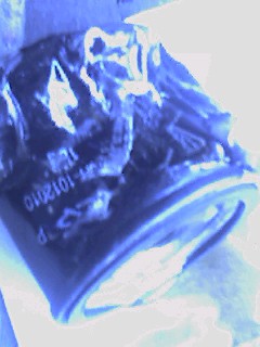

Комментарий к файлу: Это - не в тему. Фильтр снятый на нулевом ТО.

Комментарий к файлу: "Стаканчики"
img067.jpg [ 21.39 КБ | Просмотров: 4502 ]
Комментарий к файлу: Разбираем стойку
img070.jpg [ 23.85 КБ | Просмотров: 4502 ]

Комментарий к файлу: Расточка верхней шайбы по 14мм
img073.jpg [ 19.99 КБ | Просмотров: 4502 ]
Комментарий к файлу: На нижних витках пружины - трубка
img075.jpg [ 18.01 КБ | Просмотров: 4502 ]

Комментарий к файлу: Разница длины штока
img078.jpg [ 19.59 КБ | Просмотров: 4502 ]
Комментарий к файлу: Самое труднодоступное место - левая стойка
img079.jpg [ 21.49 КБ | Просмотров: 4502 ]

Сообщение Re: Бортовой журнал Tycoon2007
Прокачивал перед установкой?
