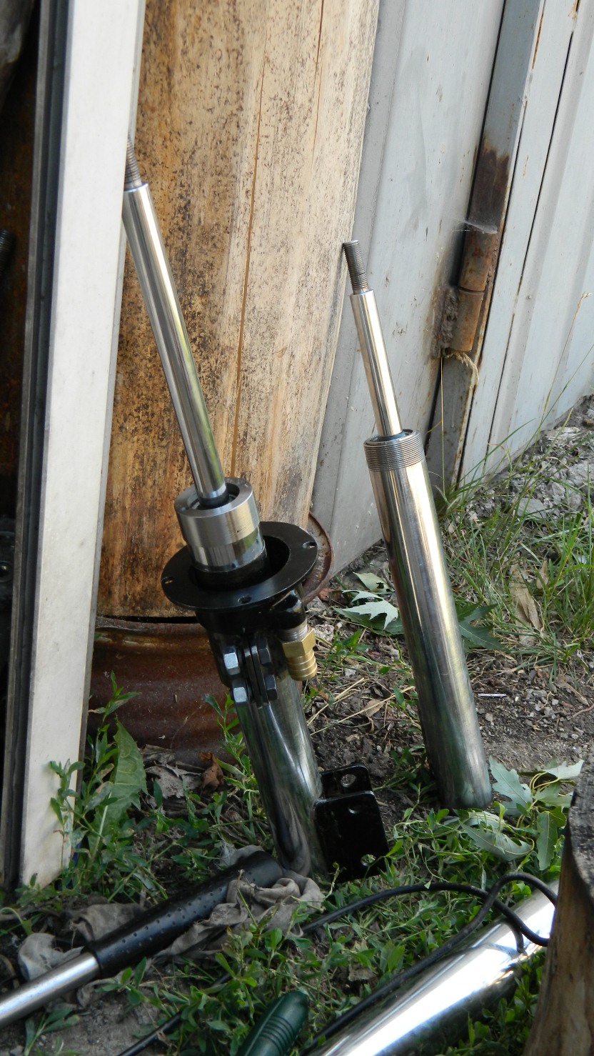

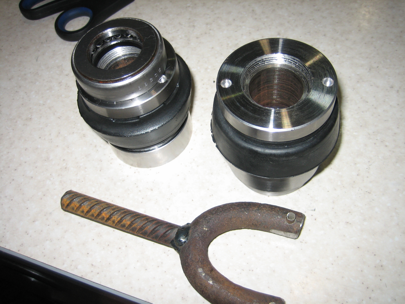

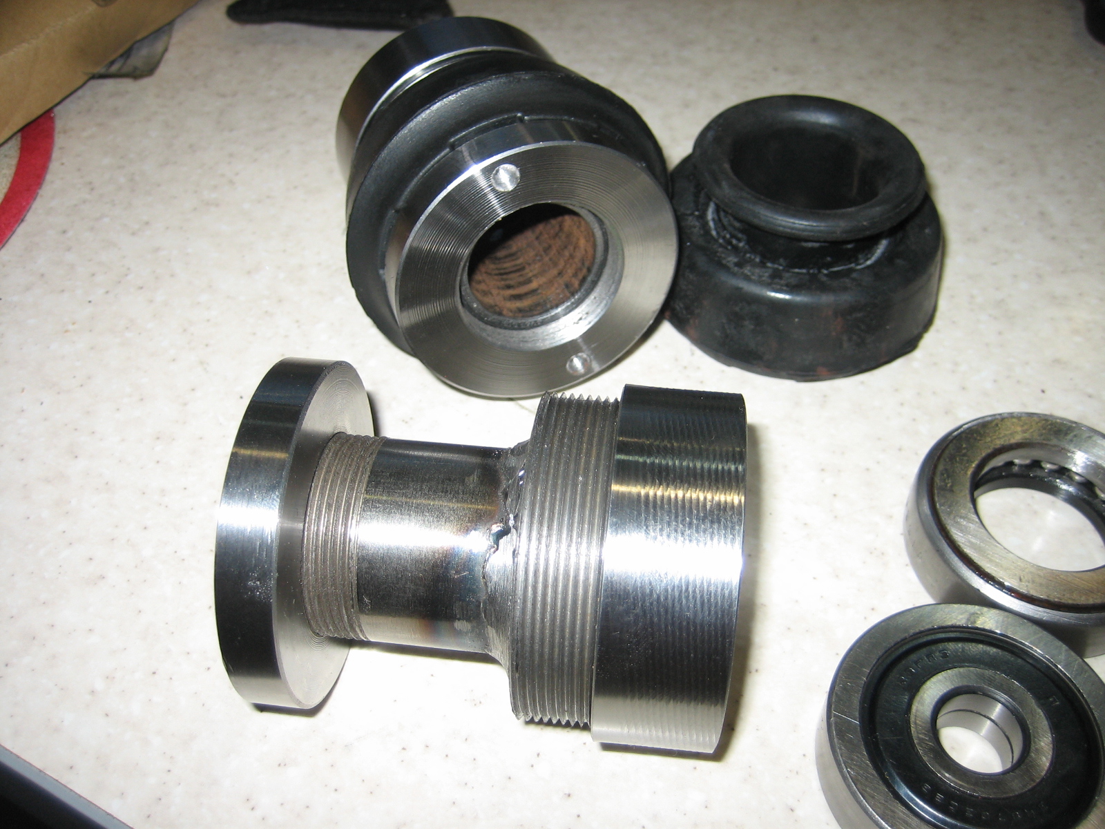

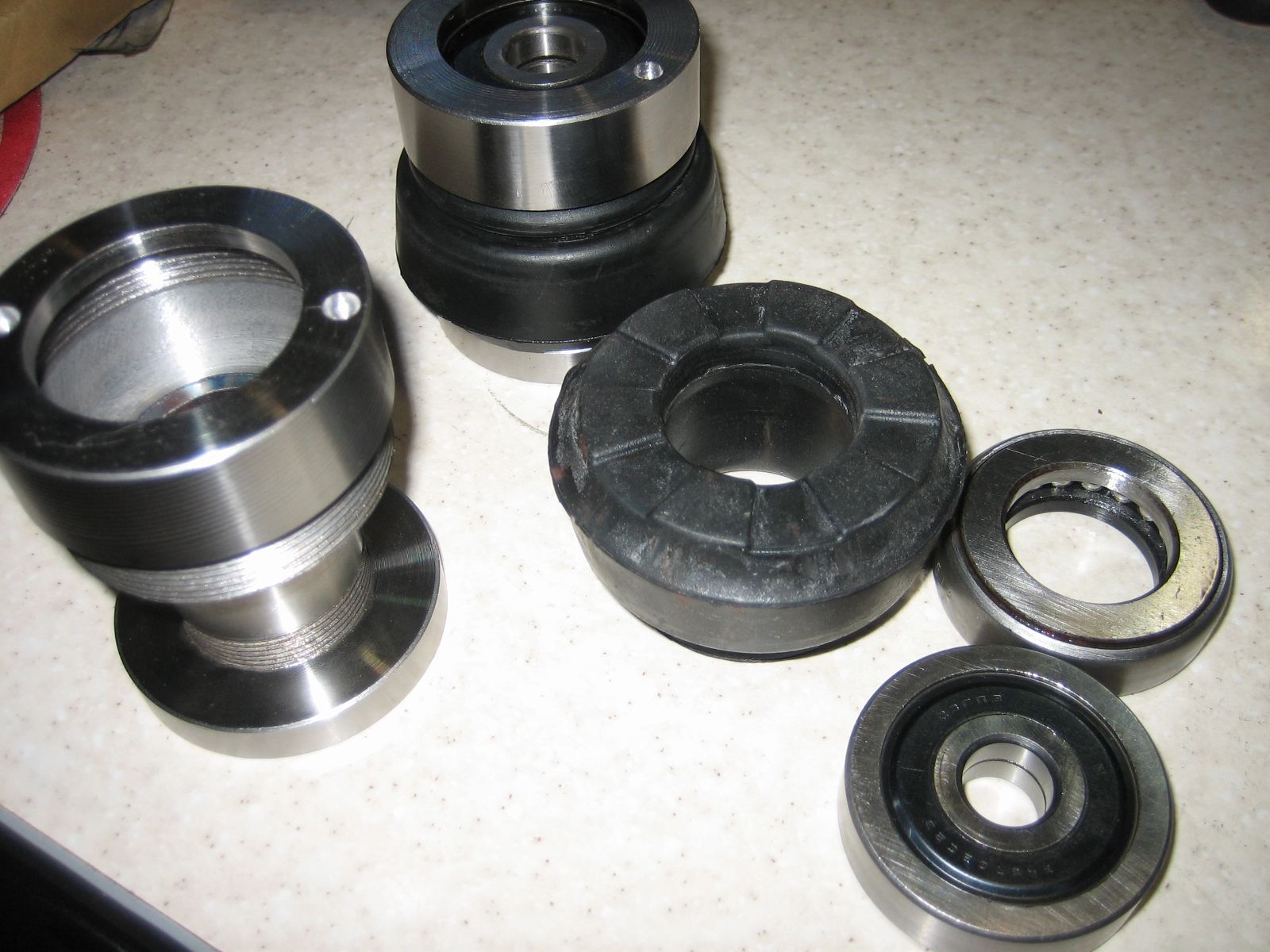

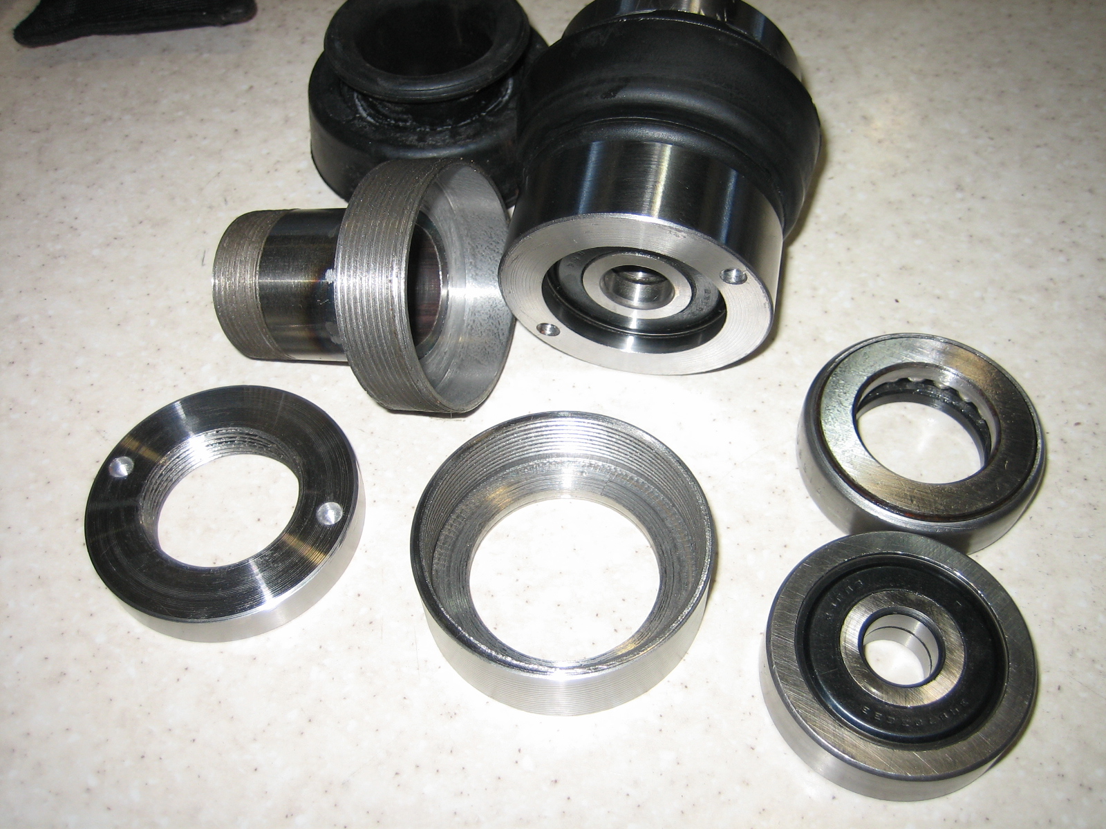

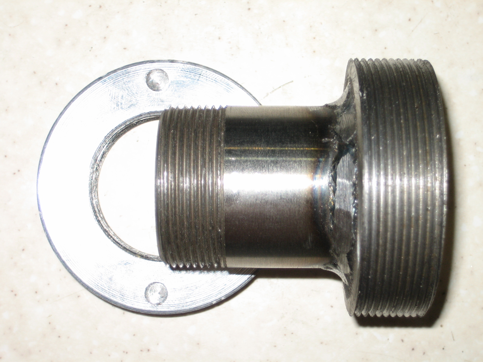

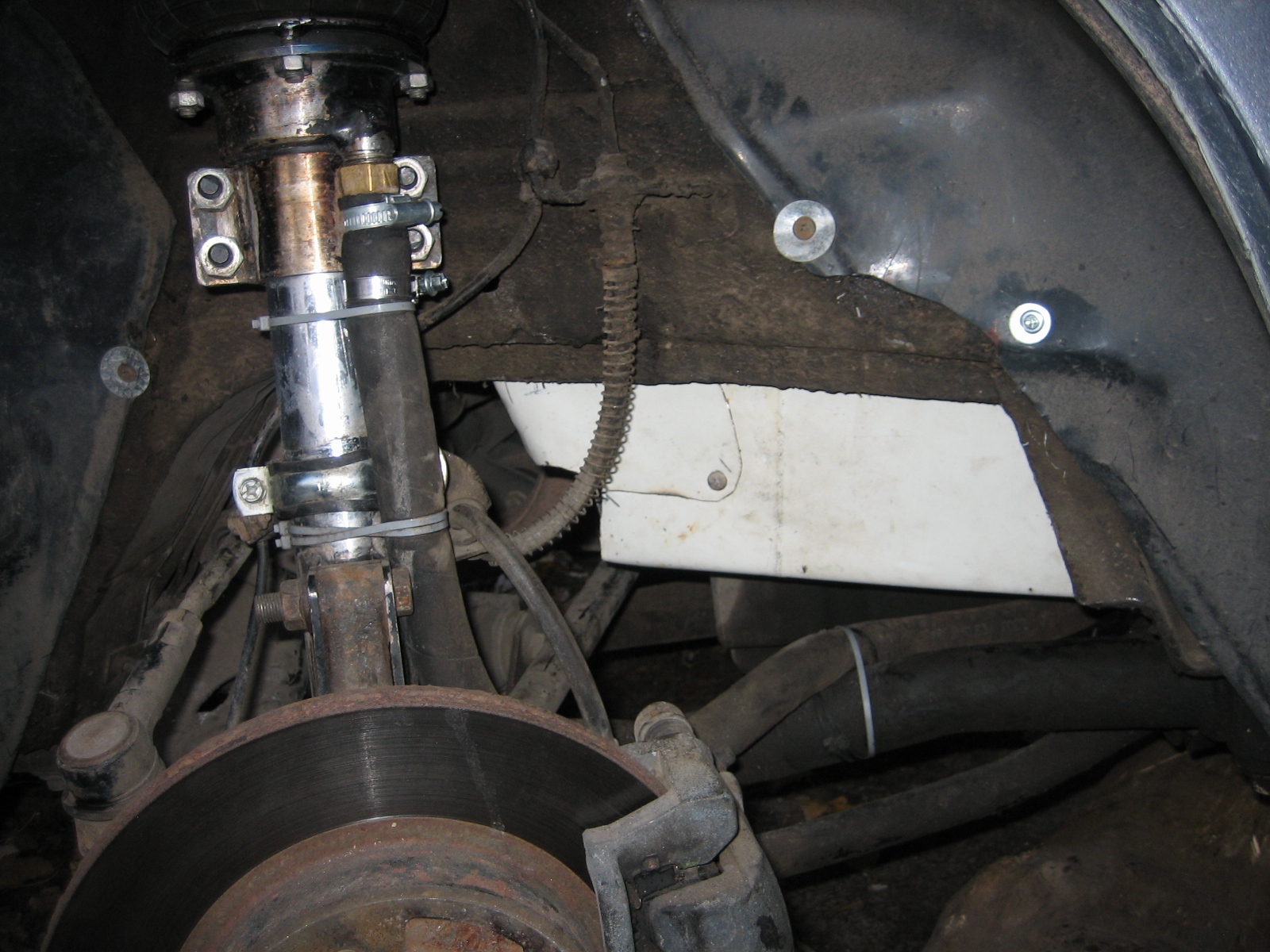

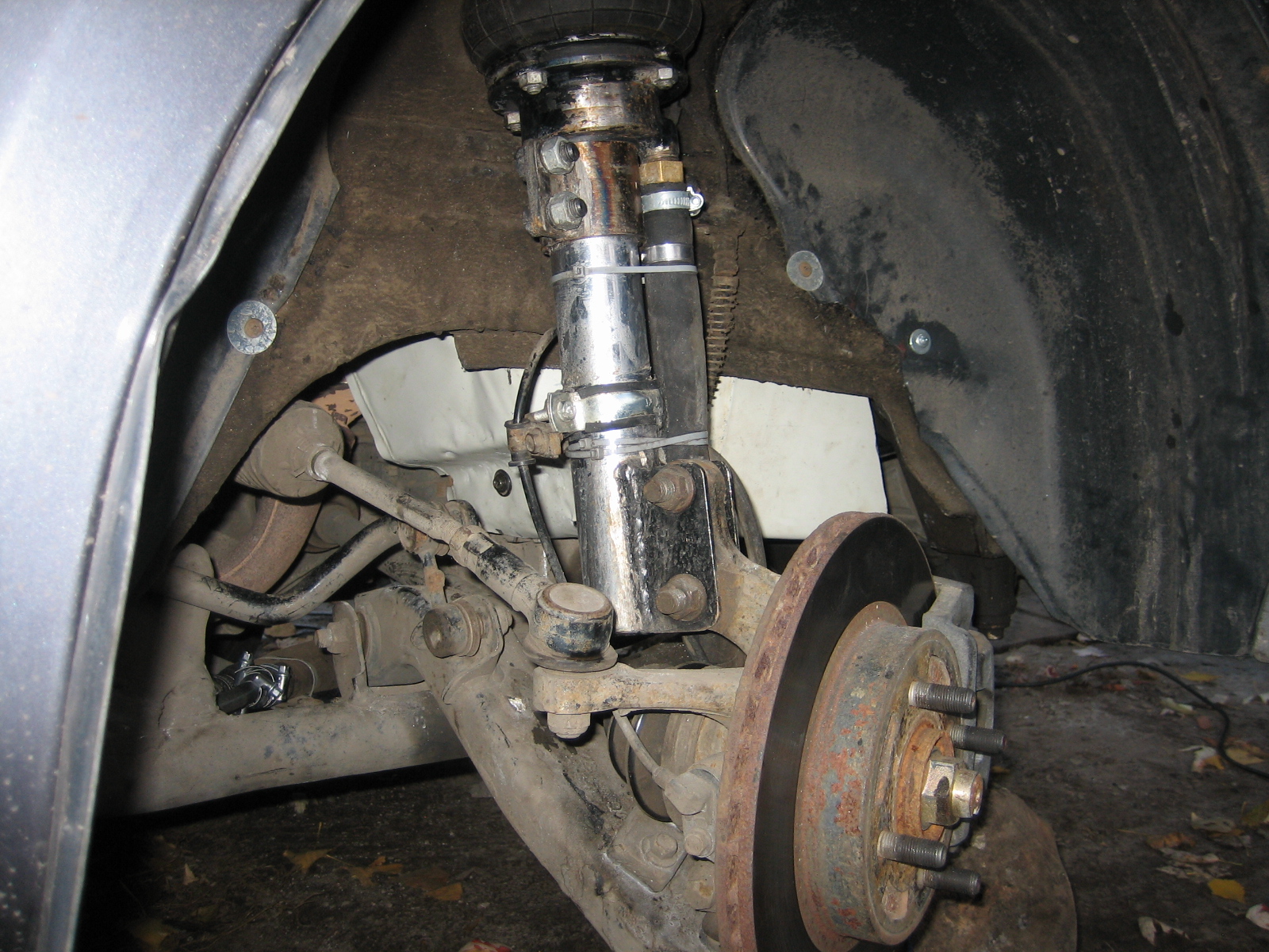

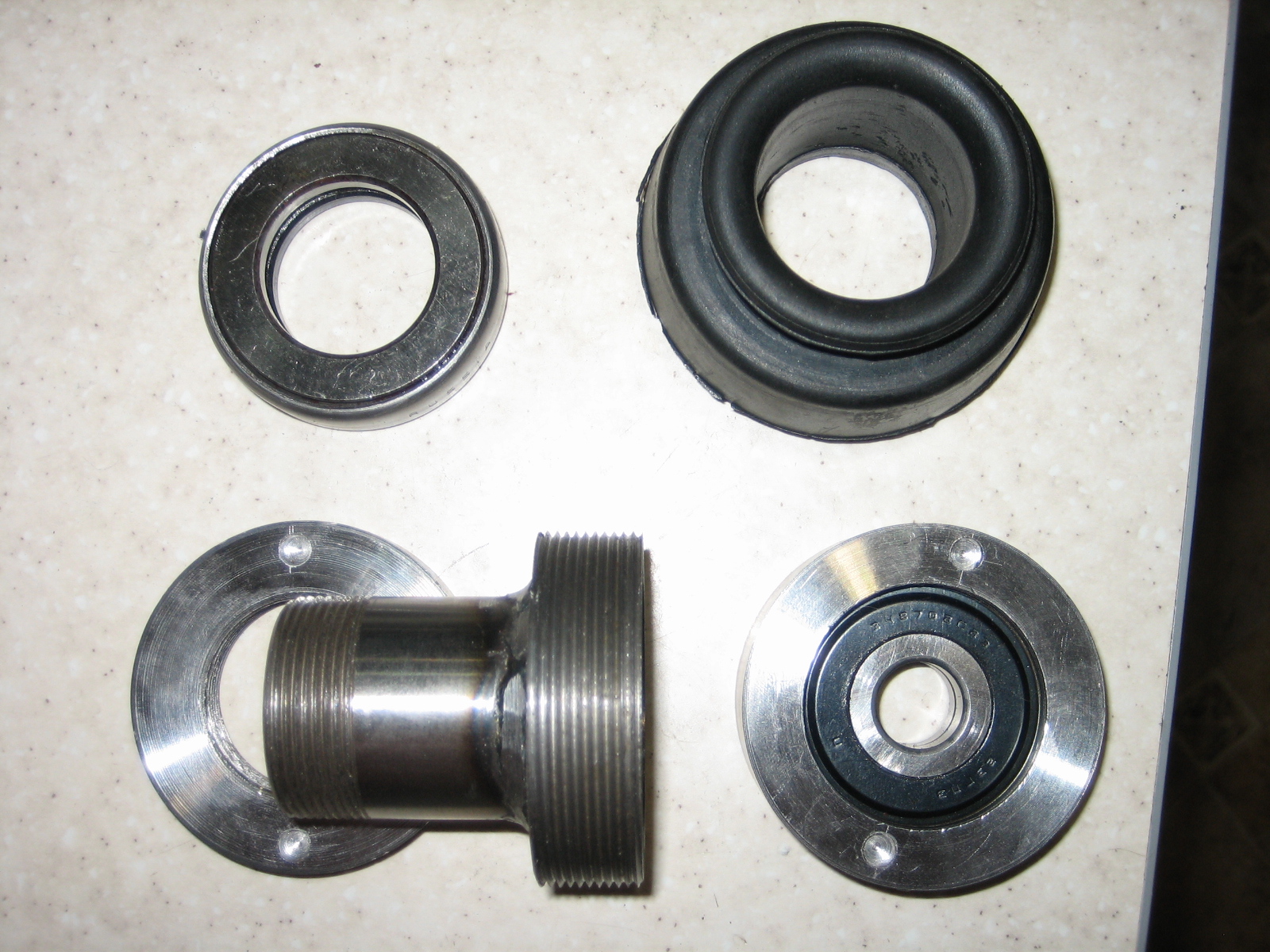

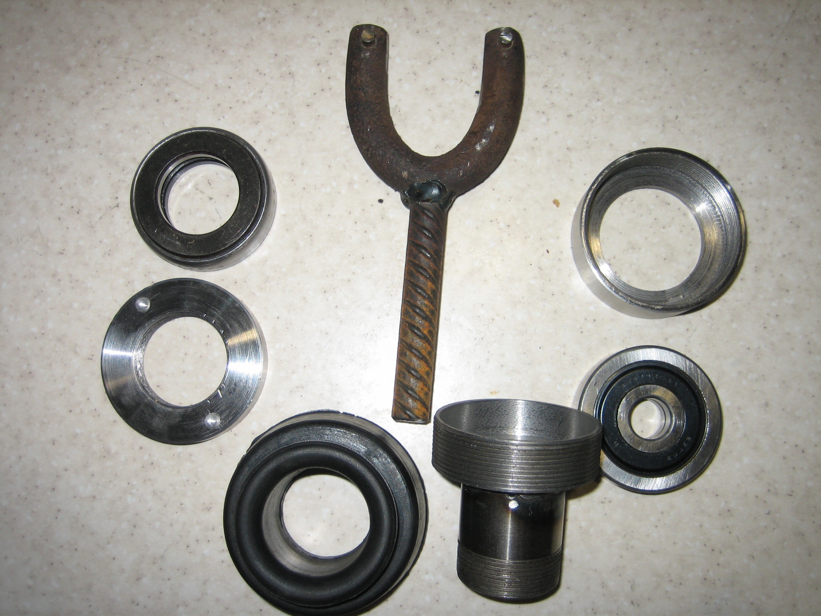

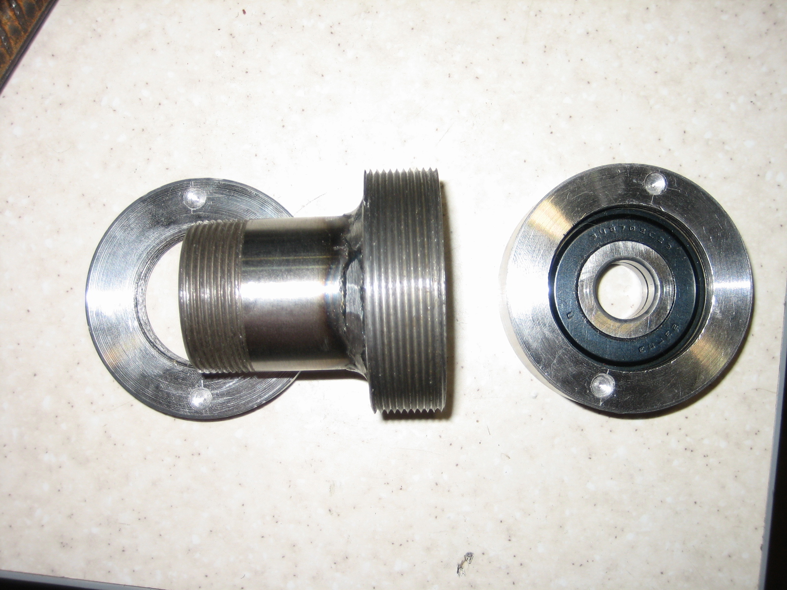

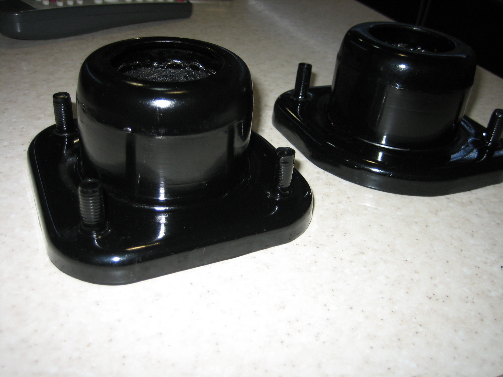

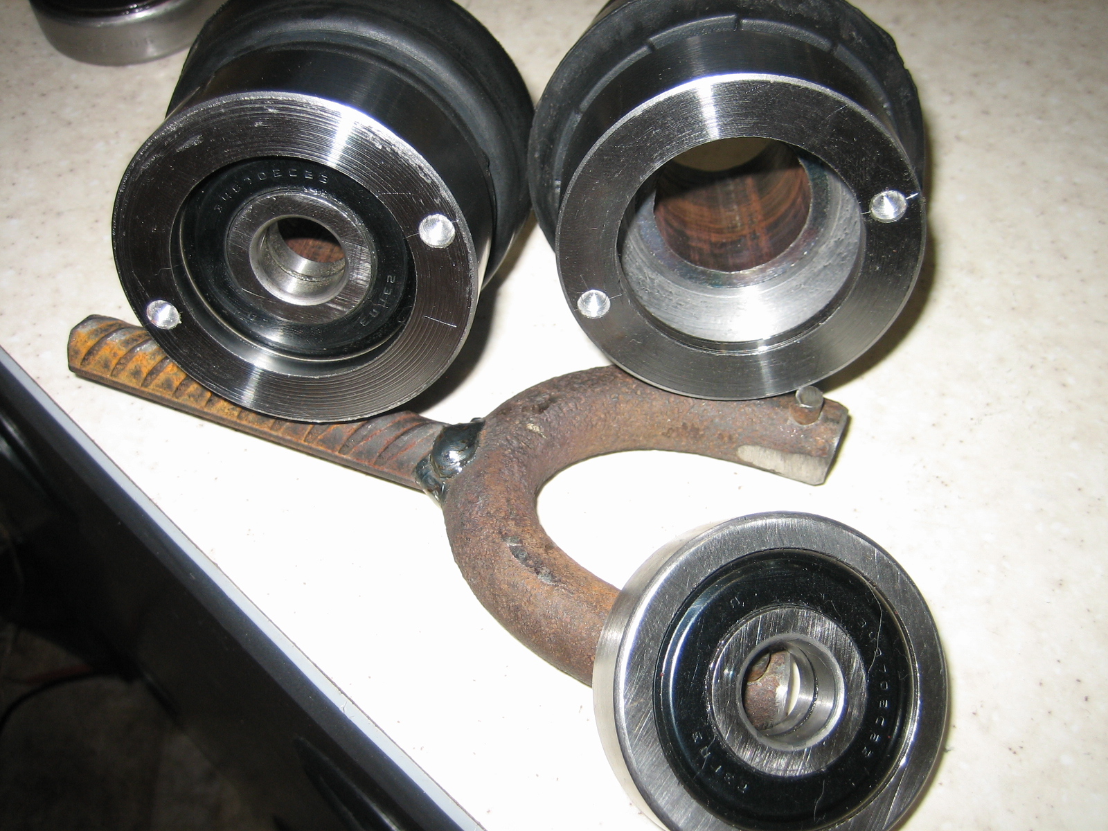

Сделал новые опоры. Целью было сделать максимально надежно и универсально. Предусмотрена установка, почти, любых картриджей, из испытанных на форуме :)
Опора использует два опорных подшипника, 1-й опорник для штока, 2-й - для пружины, как газелевский только большего диаметра!
Деталь с опорным подшипником (для штока) вставляется в стандартную опору вверх подшипником, для картриджа 664014 (от привода до подрамника 5-7мм)
А в удлинённую опору вниз подшипником - под стандартную стойку или переделанные стойки под стандартную длину!
Размеры если кому понадобятся, дам!

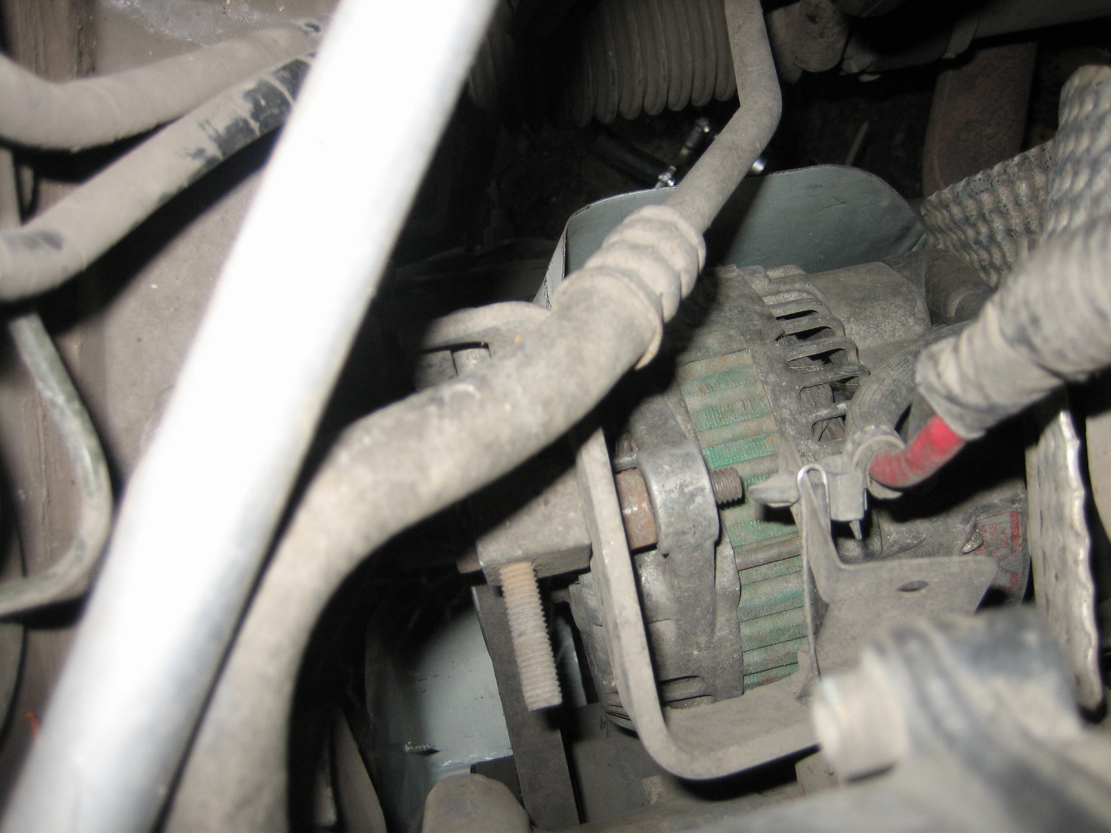

Уже больше недели воюю с генератором! Бобик сдох, замкнуло одну из обмоток! за перемотку огласили 450грн. 3-й раз решил не ремонтировать, решил подобрать от другого авто. За неделю объехал все авто рынки и несколько разборок Харькова, выбор пал на MANDO AB165104 от DAEWOO MATIZ
Искал Bosh, Valeo, нашел MANDO корея, оригинал, что тоже очень не плохо ;)
Генератор после сервиса, стоит новый реле регулятор, и новые кольца на роторе :) То есть, состояние, почти, нового :) И 3-и месяца гарантии!!!!!!!(на новый черивский давали 2-е недели :-D )
Покупал здесь http://starter.ms/catalog?group=1 Цена 560грн, на матизовской разборке (р. автоград в Харькове) за такой же БУ просили 800 и гарантии не давали!!! :-D

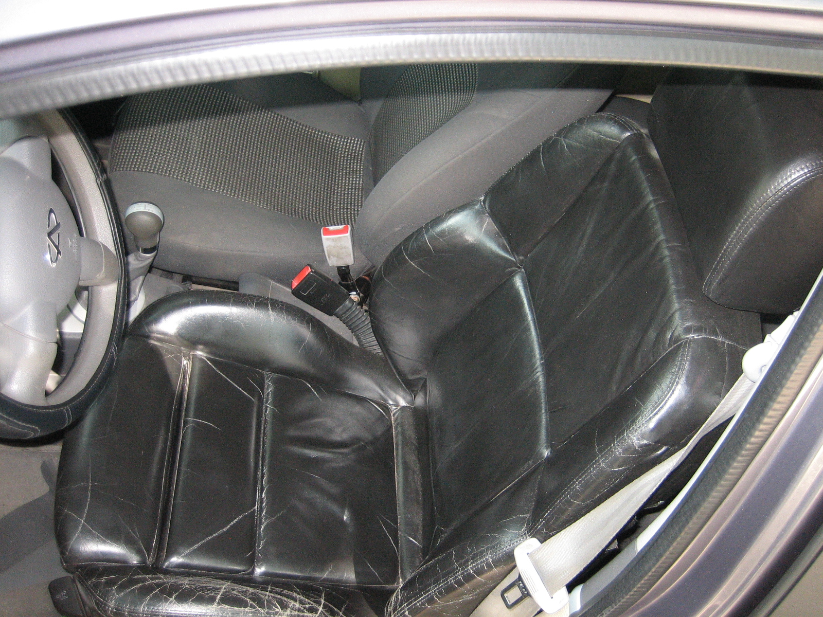

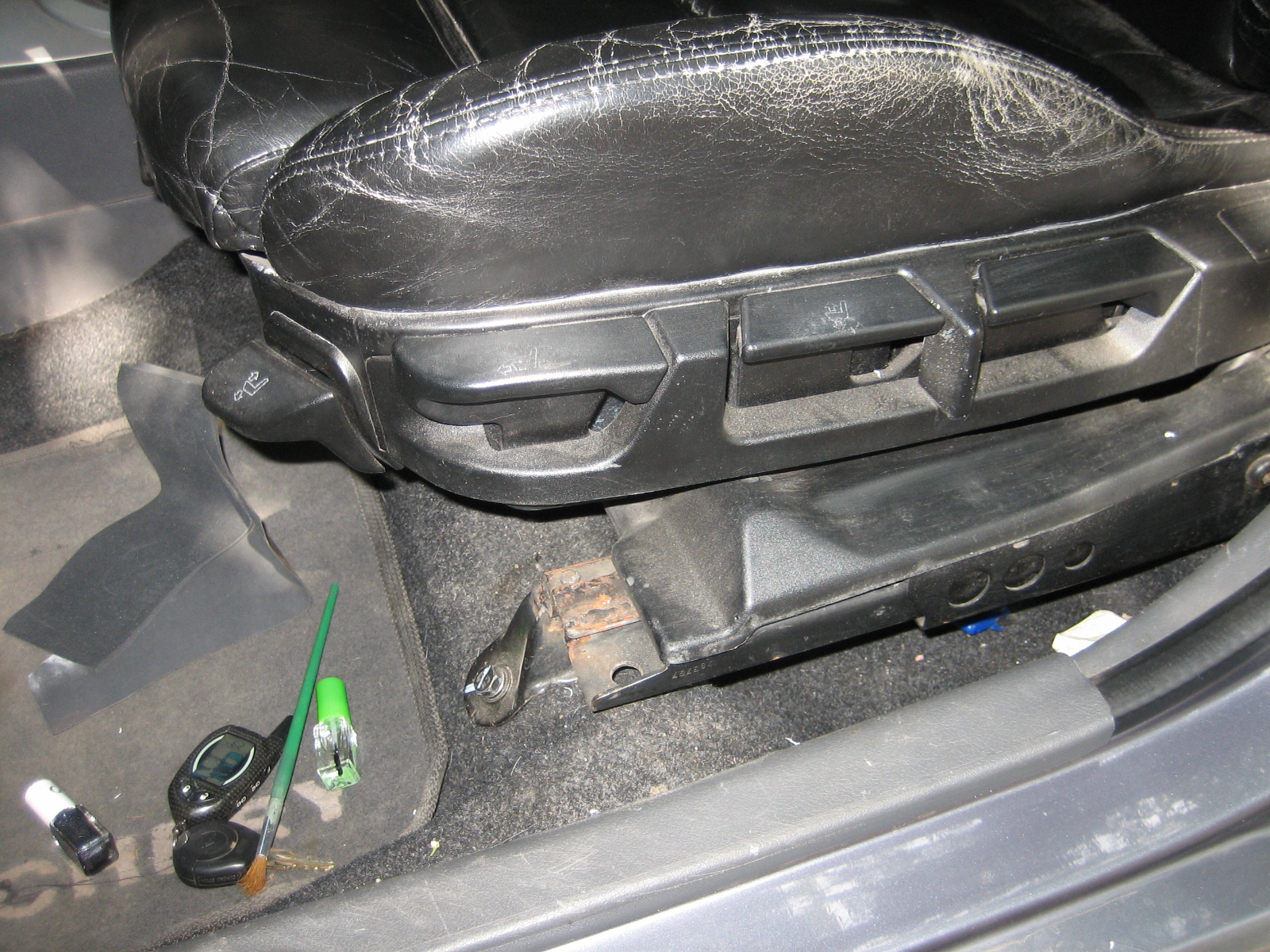

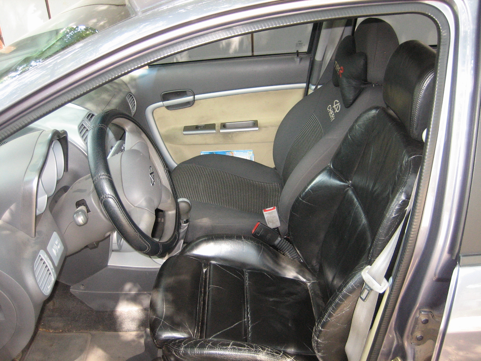

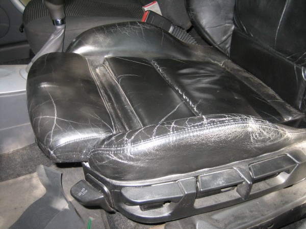

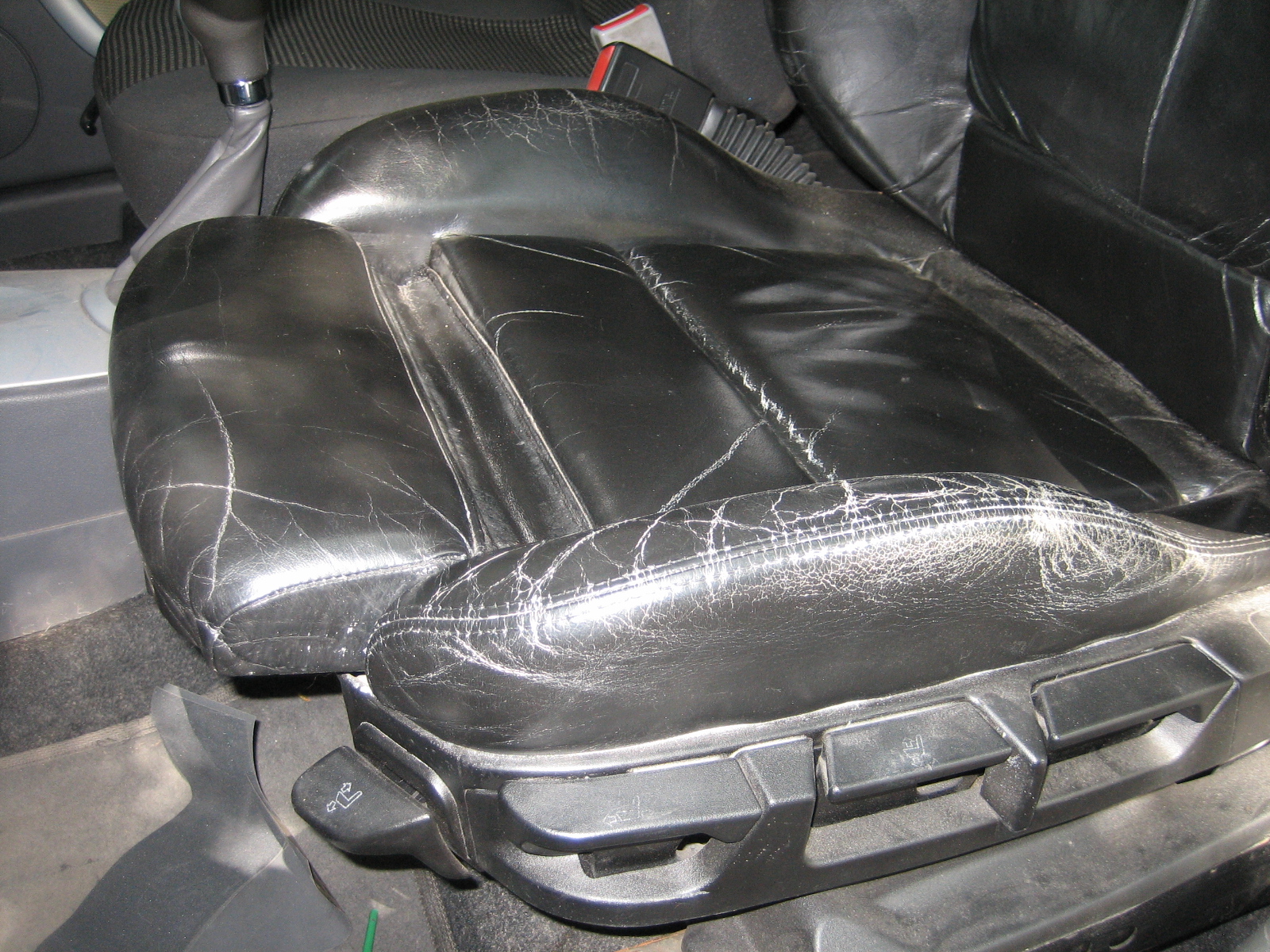

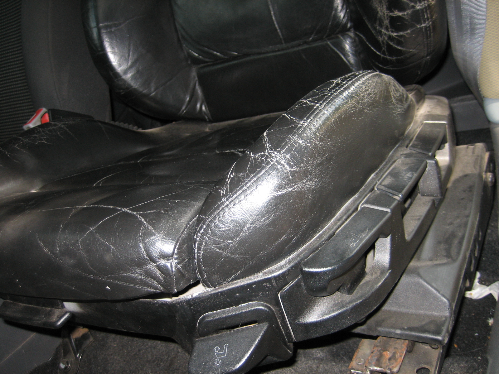

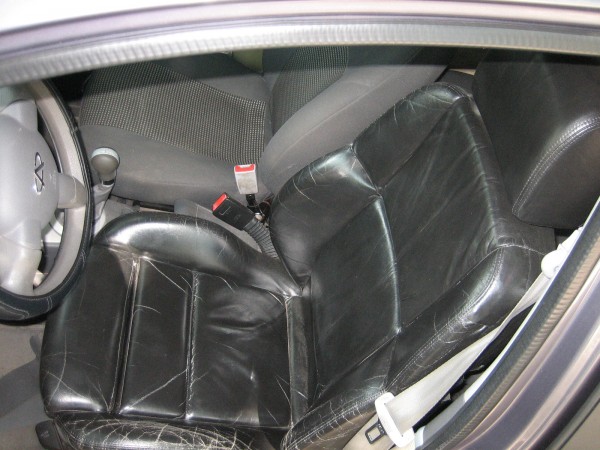

Фоткал пробники краски присланые "bozon", за одно сфотографировал свое "тюнинг" сидение от BMW325 E36 купе - 6 регулировок (регулируется по высоте; наклон сидения; наклон спинки; удлиняется сидение на 6см; и вперёд откидывается; Придвигается ближе к рулю, и отодвигается дальше от руля, чем стоковое) теперь сидушку можно подстроить под любой рост и комплекцию!!!
Брал в светло сером цвете, красил сам, специальной краской для авто кожи (коэффициент растяжения 400%), но похоже что все таки плохо обезжирил, так как за пол года, боковина сидения на которую садятся при посадке в авто, растрескалась в складках кожи :(
Но не смотря на неидеальный внешний вид, тот комфорт который предоставляет эта сидушка, перекрывает все недостатки с лихвой!
На пыль не обращайте внимания, машина только с СТО, 9дней там пылилась! :D

А с крепление сидушки проблемы были ?
Чет червня 14, 2012 20:32
Мастер года 2012
Повідомлень: 1174
Автомобиль: bmw525+KIMO
Повідомлення Re: Бортовой журнал Максимус
Та не, небыло!
Срезал роднной крепёж с родной сидушки,
прикрутил этот крепёж на посадочные места в салоне,
выставил сидение так чтоб закрывались двери,
выставил по уровню,
выставил чтоб двигалось вперёд-назад правильно, учитывая что нигде цеплять недолжно
Прихватил сварочником, потом приварил окончательно!
Пол дня прыгания с сидением в салон и из салона (рукаводствуясь:-70 раз отмерь один раз привари :) )
И проблем не возникнет!!! :D

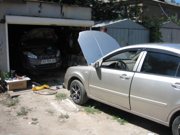

На пару дней отложил занятия пневмоподвеской и помог брату viewtopic.php?f=29&t=28782&p=462864#p462864

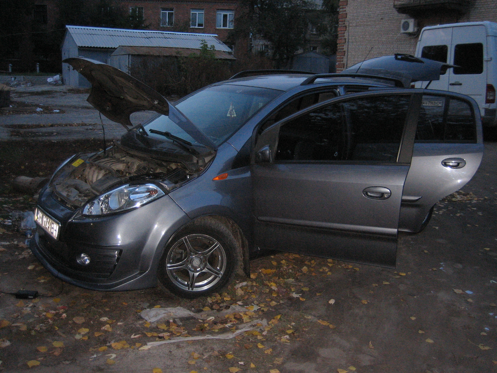

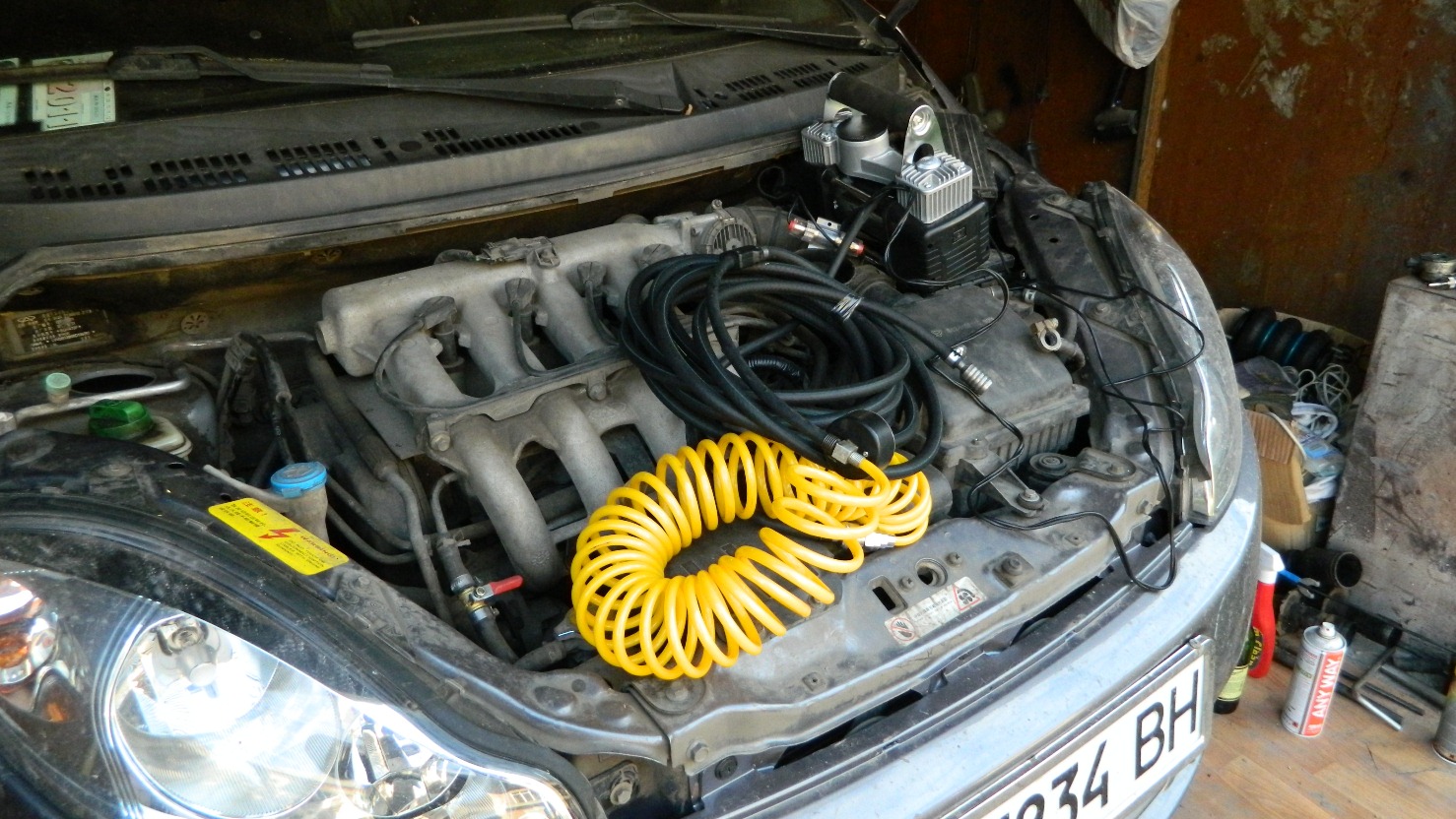

Первая в мире (я так думаю) КИМА на 4-х контурной пневмоподвеске - готова!!! Остались мелочи- доделаю!
viewtopic.php?f=29&t=28213&start=120
Снял видеоролик:
http://video.yandex.ru/users/maximus-r1/view/1
В HD-качестве
http://video.yandex.ua/users/maximus-r1 ... %BC%D0%BE/

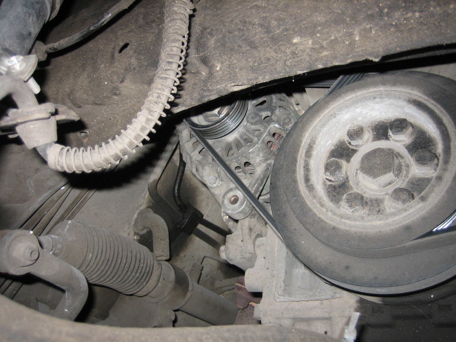

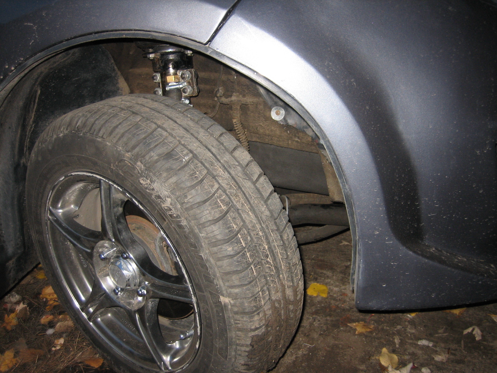

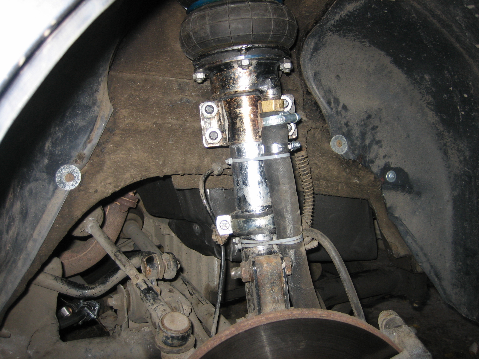

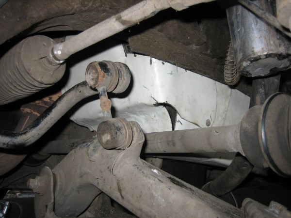

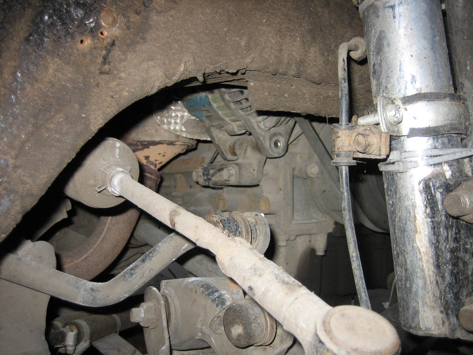

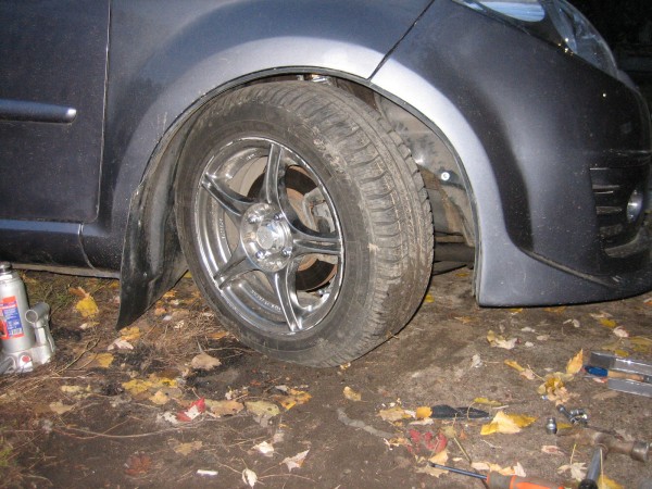

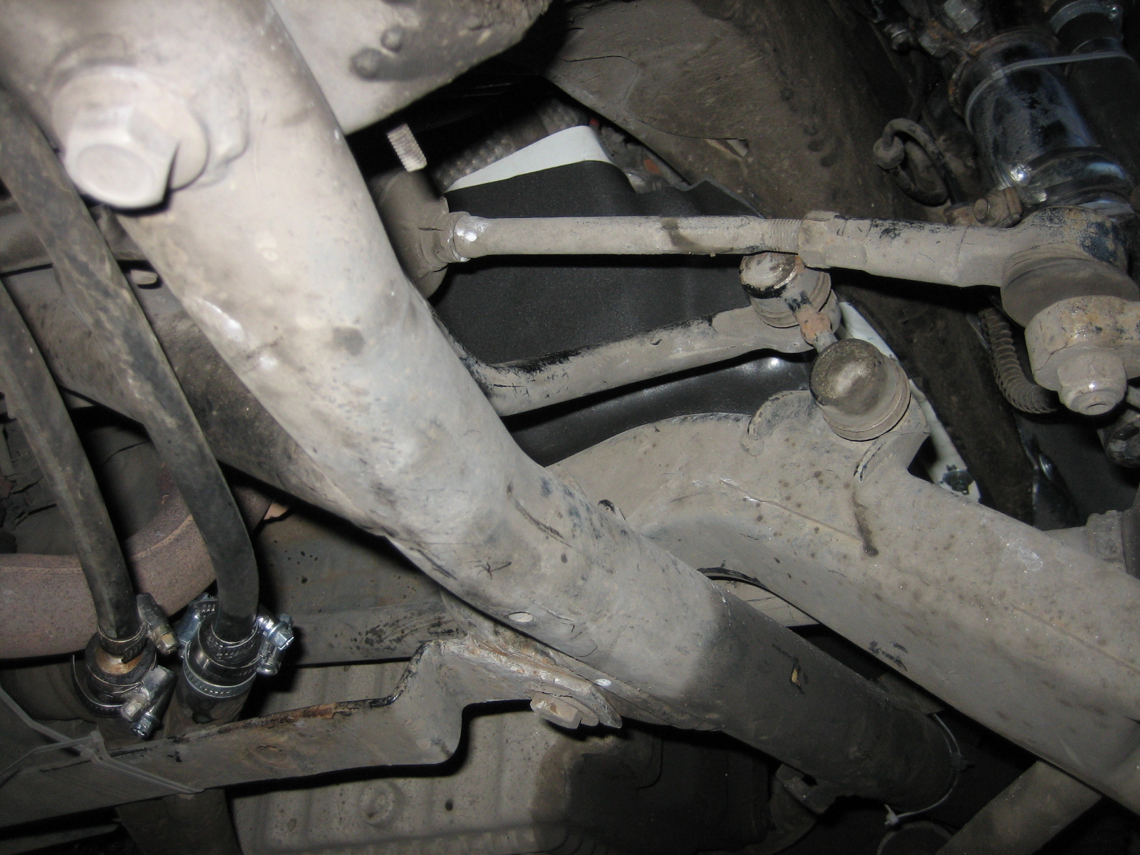

Воспользовался последним тёплым днем, и весь понедельник провёл в гараже, результат:
1) Установлены новые амортизаторы ляды от ВАЗ 2108, какие то словацкие, 340Н!
Подошли как родные, держат отлично, поднимают ляду сами, при закрытии не дают гупать дверью, просто роняешь на расстоянии 10-15см и ляда почти бесшумно захлопывается, если отпустить раньше, то просто останется на месте, если приподнять, то откроется! Теперь звук открытия и закрытия ляды, как на дорогой иномарке!
2) Доустановил защиту арок, которые были сняты перед покраской;

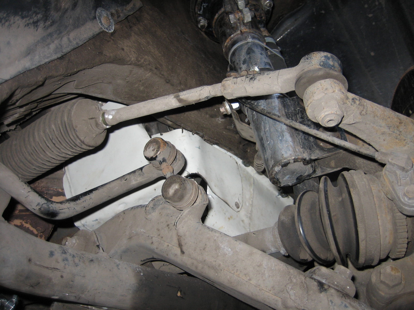

3) Поменял хомуты на стойке, на "НОРМУ", теперь за хомуты не переживаю!

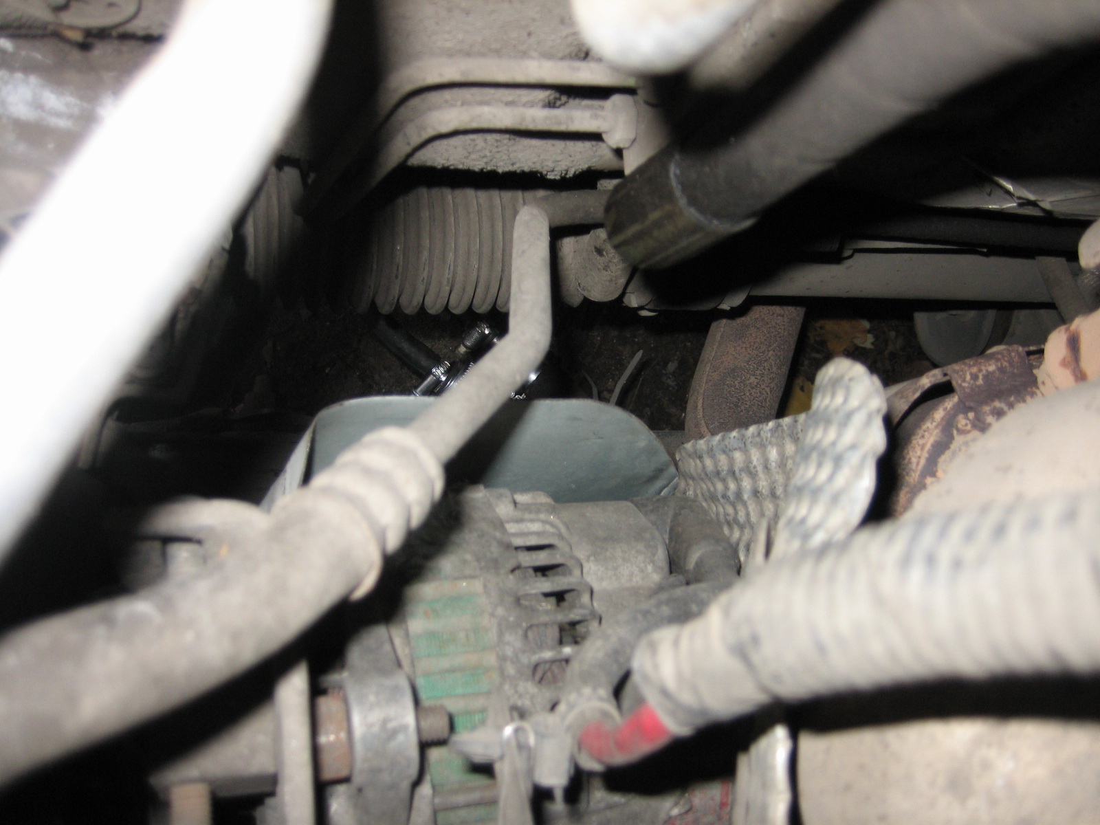

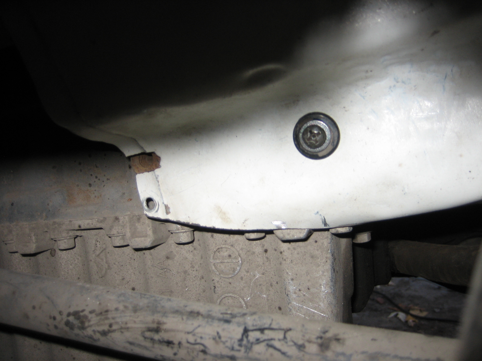

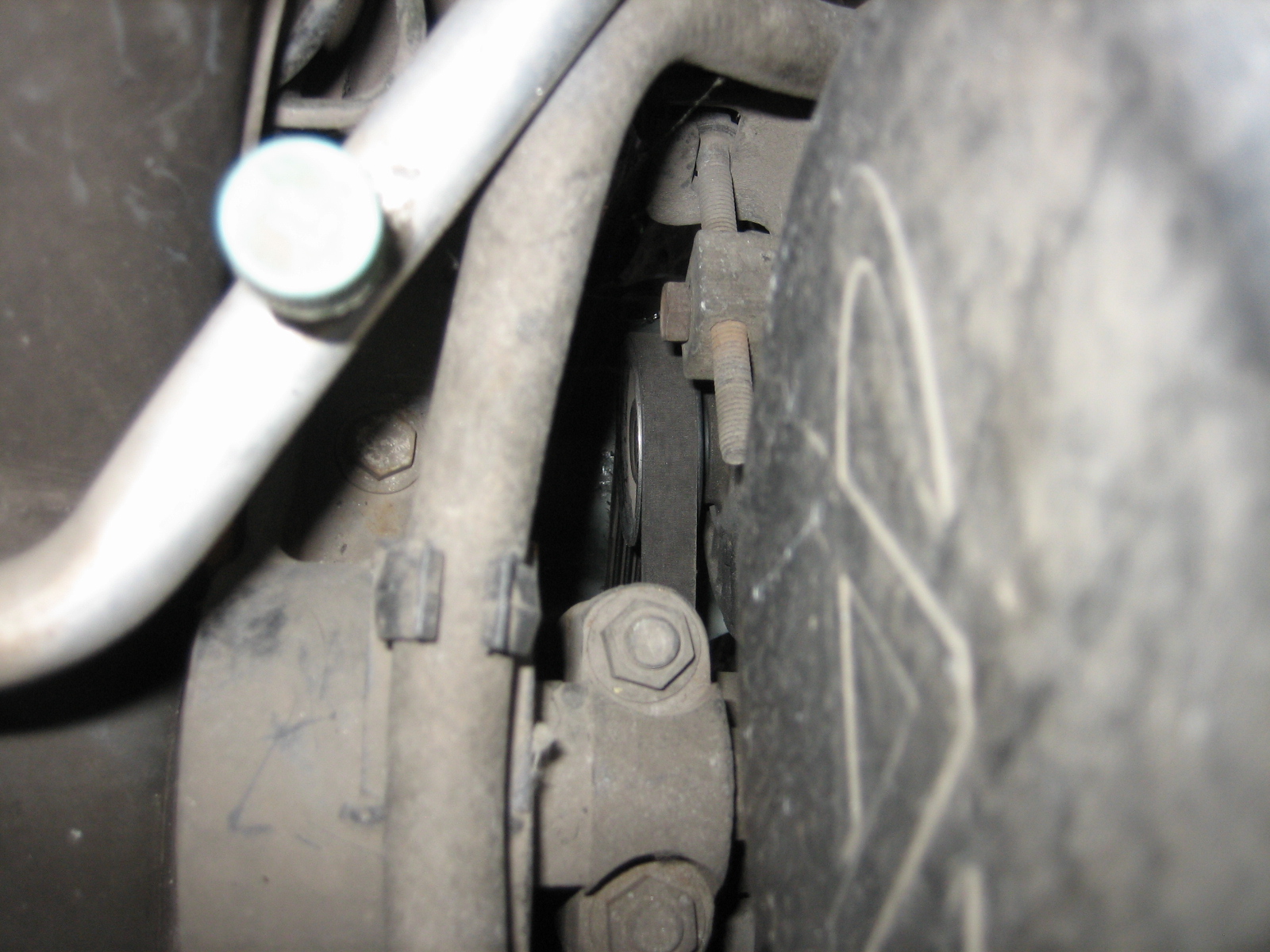

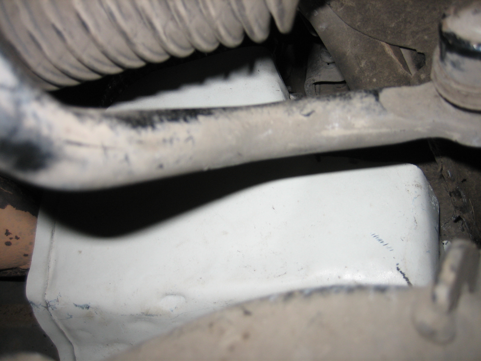

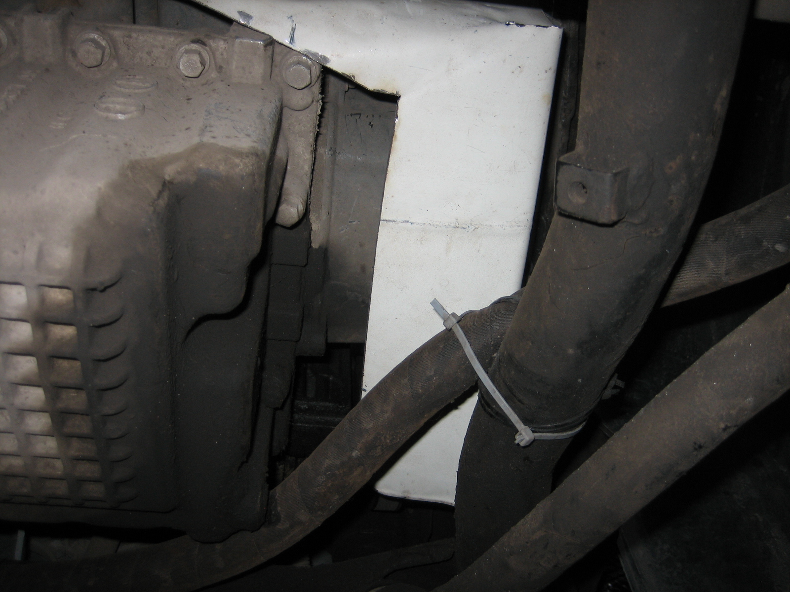

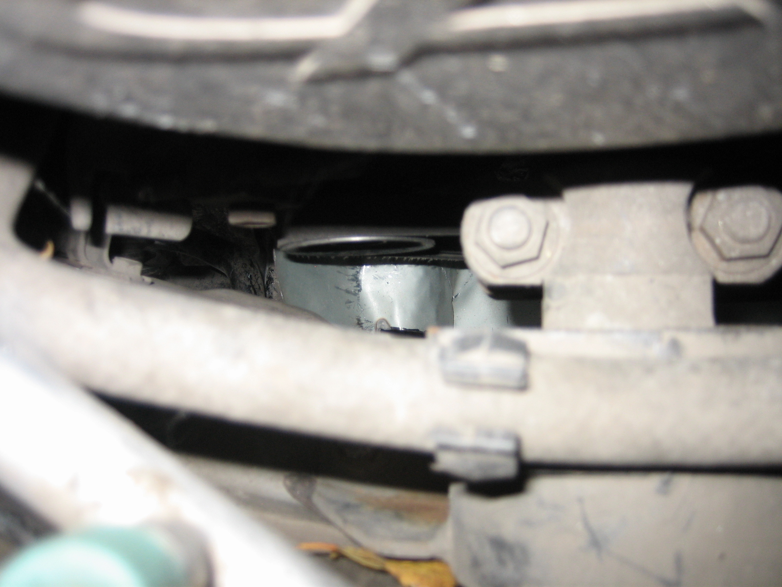

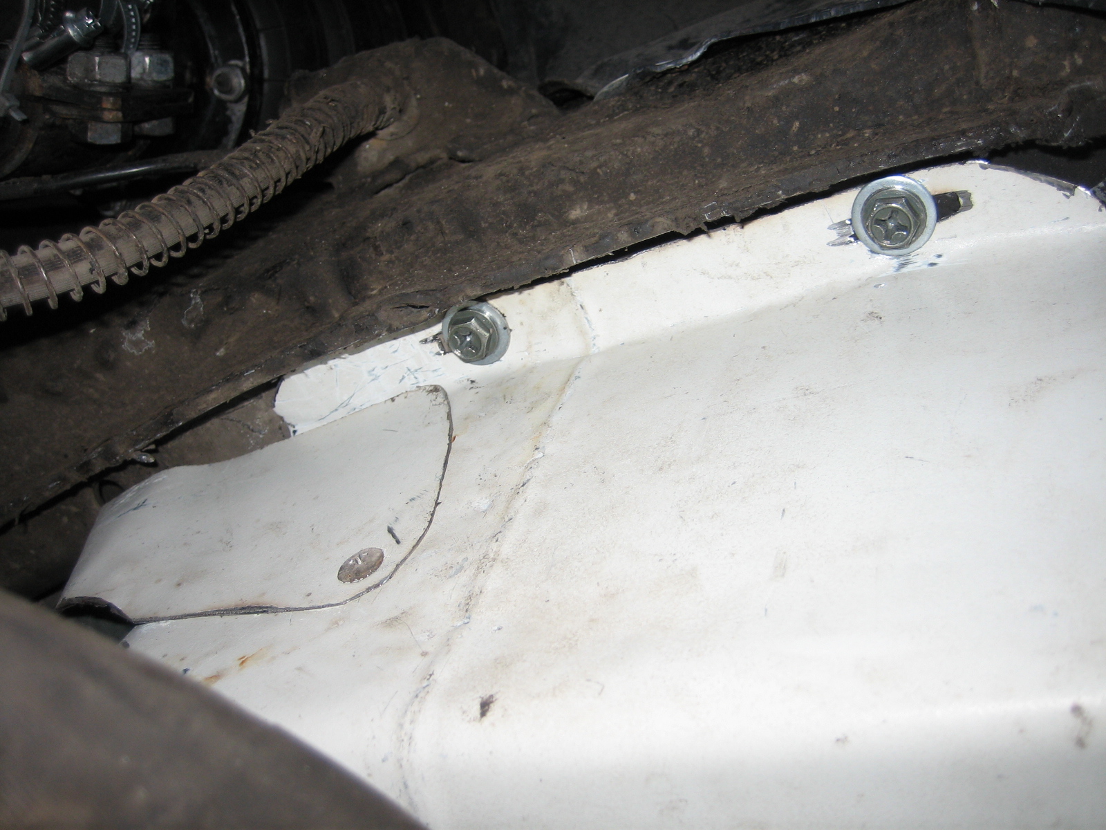

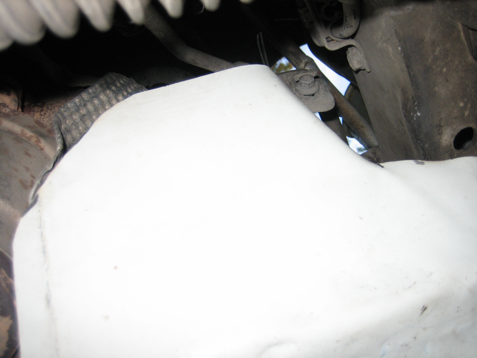

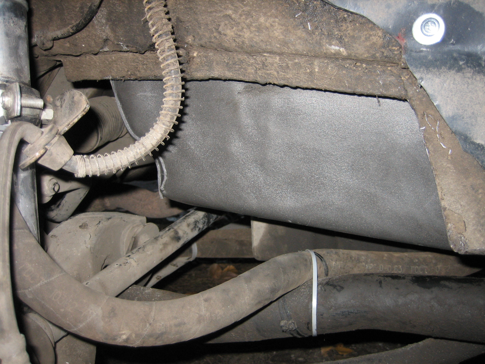

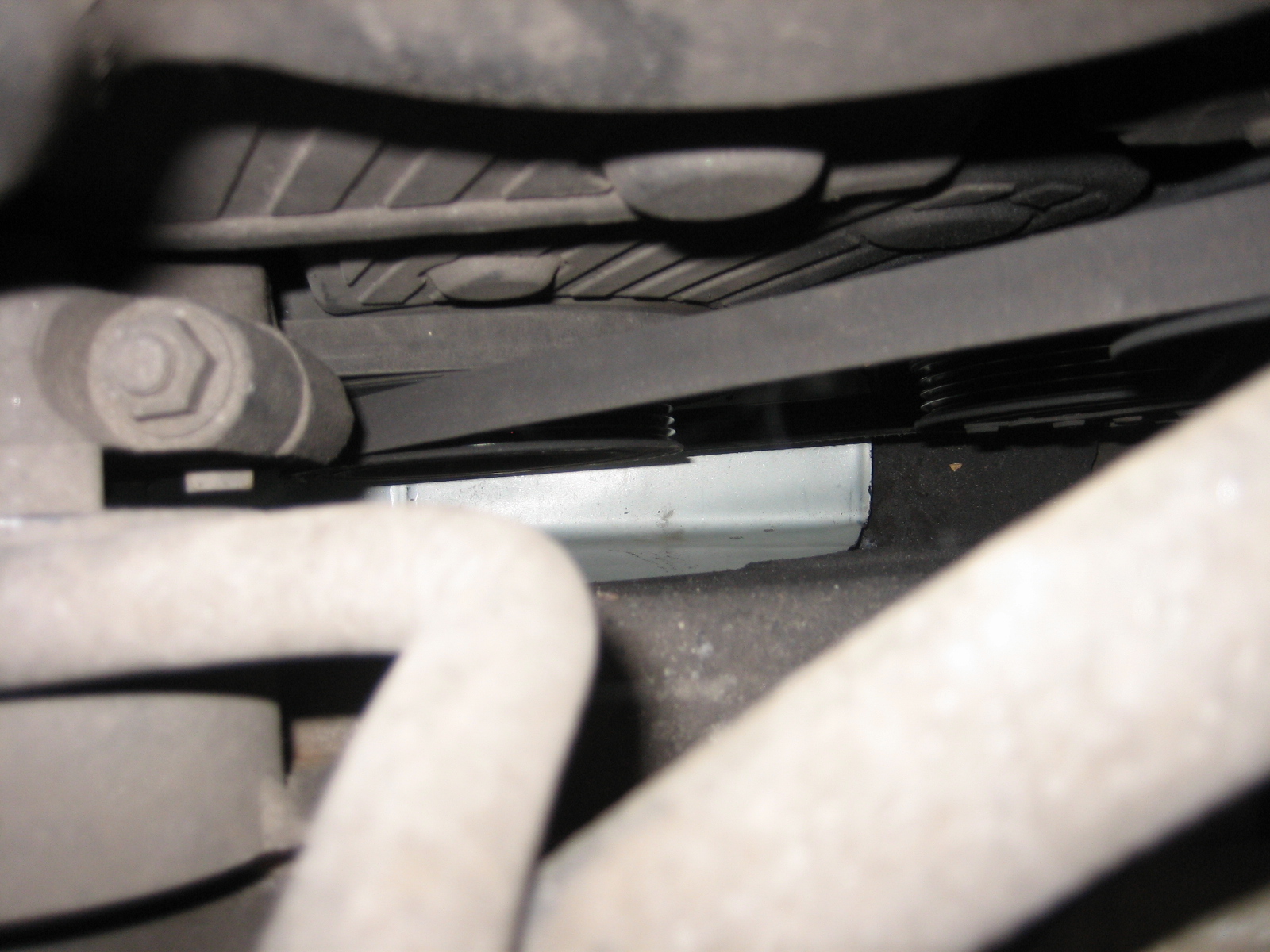

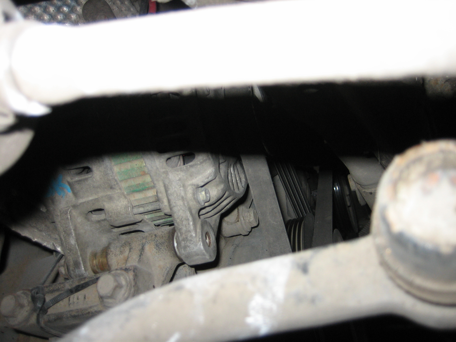

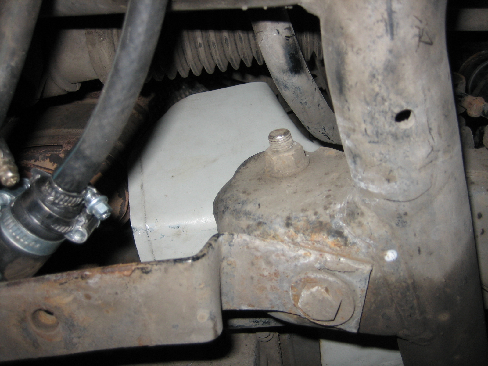

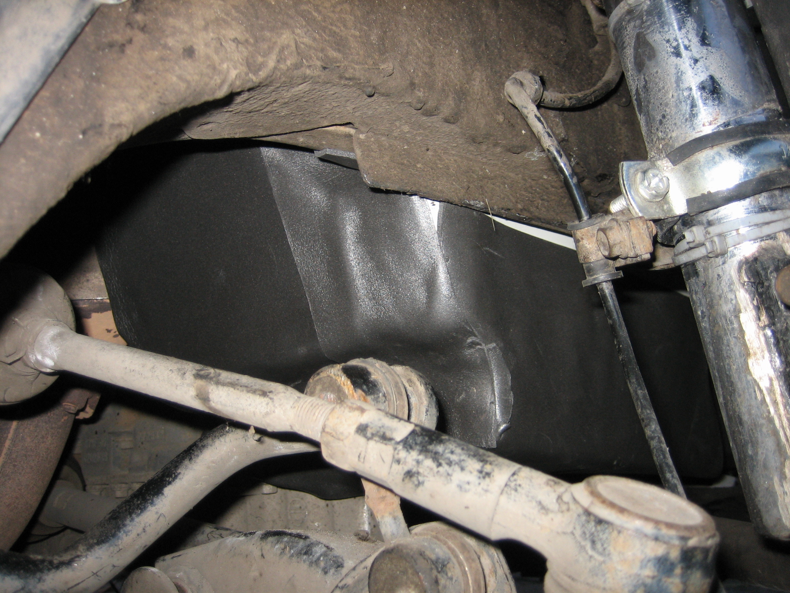

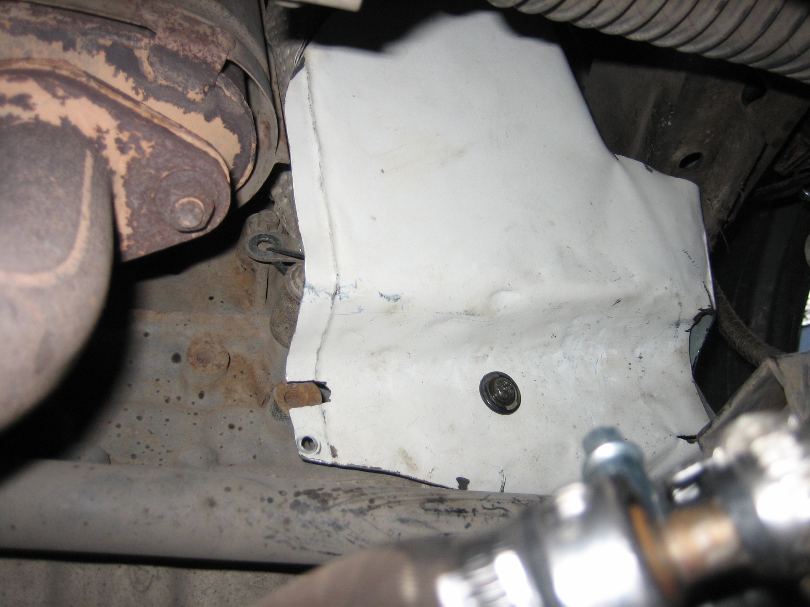

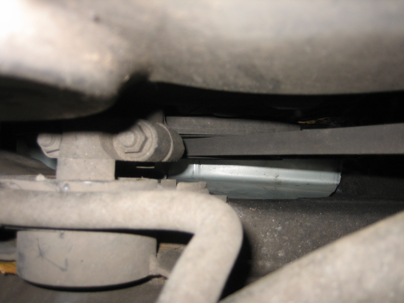

4) Сделал защиту генератора и ремня!!!! Потратил 6 часов на изготовление онной, крепится к штатным местам, материал сталь 0,6мм, закрывает генератор до самого верха, и ремень по всей его длине, попадание воды исключено на 100%+-10% :)
5) Сделал верхнюю сеточку на бампер
6) Содрал и перевесил значок Чери, идею позаимствовал у K.u.p.e.r. с красного форума 8-) Пришлось помучатся с оттиранием скотча с капота, но оно того стоило!

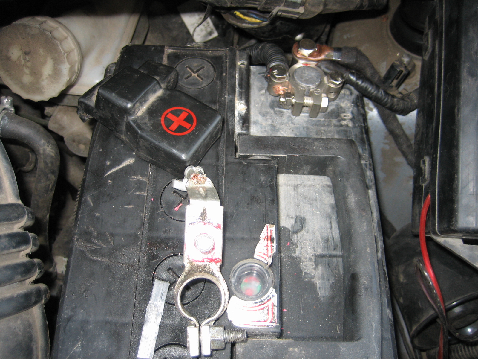

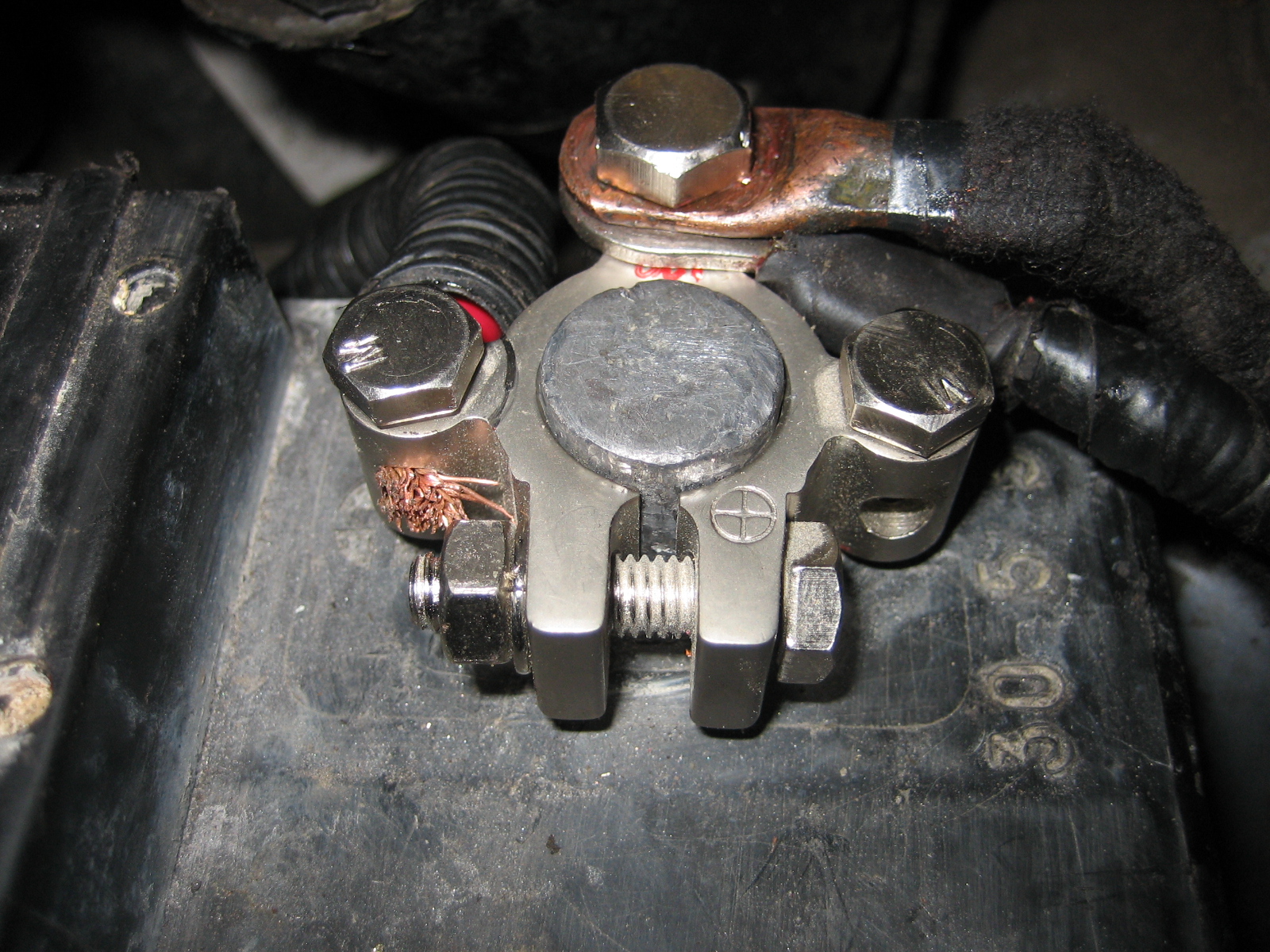

7) Заменил +клему на аккумуляторе, не знаю как но родная растянулась, и в полностью затянутом состоянии легко снималась, что то подкладывать не вариант, тем более лежала дома фирменная "МАКРОМ" (занимался я когда то аксессуарами для авто-звука)
Фотки:
До защиты
с защитой
