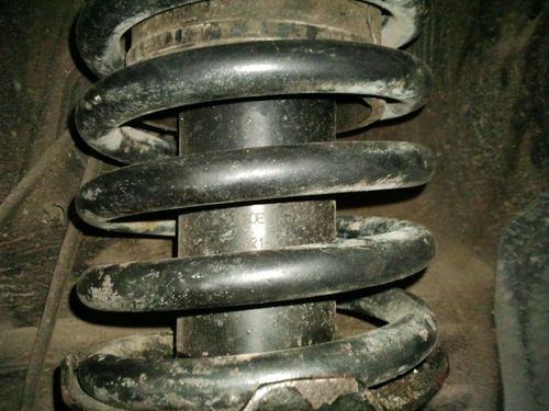

Во всех современных машинах развал не регулируется. Но если есть желание растачивать крепёжную дырку , то давай, расскажешь :D .
Поскольку у меня поднято на 2 см, то хватило распила крепежа верхнего болта на 2мм внутрь. Распиливали вручную напильником. Теперь колёса стоят ровно. ПИЛЯЛ НЕ Я! :D
Вот так выглядит пружина:

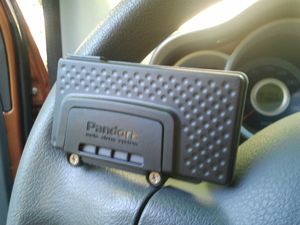

Установил дополнительную сигнализацию PANDORA DXL 4300:
Обсуждение вот тут (сам ещё всё не прочитал)
Брал на http://pandora.in.ua/ - вышло около 2300
Вот можно скачать программулину для конфигурации - дабы посмотреть что можно отконфигурировать.
Забегая в перёд - мне кажется выкинутые на ветер деньги... хотя....
Так вот.

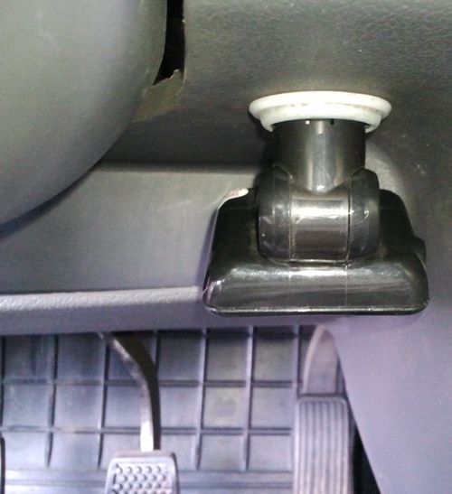

Поскольку я освободил датчик багажника - то подключили его параллельно с капотом. Таким образом капот/багажник и 4-ре двери параллельно подключены к обоим сигналкам....
Пищалку я оставил на штатной, но сняли с неё поворотники - подключили к пандоре через дополнительное реле.
Дополнительное радио-реле блокировки пока не ставил - время покажет...
Сразу же прошил на самую последнюю прошивку.
Заметка:
Для конфигурирования сигналки - питания не нужно - она питается от USB.
Приколы нашего городка:
Хотя и написано что всё конфигурируется с компа - фиг там! :hunter:
Документации - с гулькин нос и она несколько различается - та которая в нете мне понравилась больше.
Метки можно прошить только при конфигурировании с помощью кнопки VALET - при этом для подтверждения используется сирена - нафига светодиод трехцветный тогда ставить??? :o
Время можно установить только при конфигурировании с телефона...
:-D :-D :-D
Сам же процесс конфигурации незатейлив - но продолжительный так, как из-за используемых формулировок приходиться думать и пробовать методом тыка...
Установил я так чтобы антенна 2.4 была к верху, GSM соответственно смотрит в правую сторону...
Центральный замок тоже не вешал на пандору! Мне не влом нажать на кнопочку ключа - в добавок нету геморроя со стеклоподъёмниками... А то будет одна бредовая ситуация.... :D
По сути у меня получился не дешёвый датчик удара, наклона, проникновения....
В эксплуатации проста - отхожу от машины метров на 10 - она мигает два раза и ставится на сигнализацию... Когда же подхожу к ней есть ньюанс - иногда нужно постоять секунды две - тогда она распознаёт метку и мигает тоже два раза но с большей паузой.
Иногда она распознаёт метку и за два метра... но это очень редко, в основном за метр или сантиметров 50... или постоять две секунды :D Так что брехня, то что распознаёт за 5... В общем я не заморачиваюсь - меня такое срабатывание на снятие с охраны устраивает...
Как дополнительный бонус - долгими зимними вечерами можно поговорить с автомобилем. :-D
И да. Автоматический запуск двигателя тоже не делал....
У неё вроде есть один дополнительный канал управления - маловато, хотел сделать открытие багажника по кнопочке с брелка - обломался... ни брелка ни... эх... :(
В случае срабатывания сигнализации - мигает один раз и сразу звонит на мобилу... (Когда настраивал - не правильно ввёл свой номер..., в тот день отчёт о срабатывании датчиков был не маленький.... :D)
Выносной светодиод не стаил, зато припрятал микрофон.... :D

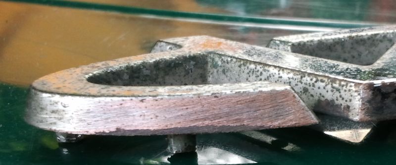

Зафоткал:

Мало тёр. Трите, Шура, трите... (по аналогии с "пилите")
Как прилепить хром к пластмассе?? - ответ верный находим еще в журналах "Юный техник" - нанести токопроводящее покрытие (как правило мелкодисперсная угольная пыль) - на нее медь, на медь - никель, на никель -хром.
Т.е. на батон -тоооооненький кусочек колбасы, а не так как мечтала собачка Соня.
А так как какачество пластика гафно, то меди надо побольше, для выравнивания поверхности. На лом не примут...

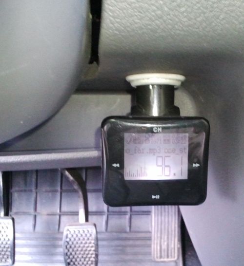

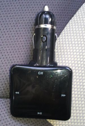

Поскольку я магнитолу укатал СД-дисками что пришлось менять...., а USB у нас паршивый: не запоминает композицию и лишние кабеля торчат, я задумался, что делать? В конечном итоге остановился на такой штуке:
Покупал на Розетке. Это было почти полгода назад - обошлось в 250 так как доставка 50, а влом было где-то ещё искать....
В общем меня эта штука удовлетворила.... Для сопряжения с магнитолой стала частота 96.1 - поскольку она уже была в магнитоле... Проще настроить трансмиттер - у него шаг настройки 0.1 чем магнитолу... :D
За время эксплуатации нашлись глюки:
- одна MP3-шка вешает трансмиттер намертво. Начинает играть, пару секунд и весим... Всё никак не сотру её...
- однажды сбросились настройки... произошло после того, как я нечаянно поехал на стартере.... сразу же выключил зажигание, но настройки полетели....
- недавно начали поступать помехи... но так редко что нет охоты разбираться в чём дело.
- до пропадания настроек - выставил проигрывание в произвольном порядке... Да играло, но как то странно... Композиций за 900 штук (8Г флешка), а есть повторения, а то и вообще любимые трансмиттером композиции... :-D Сейчас стоит проигрывание по порядку.... за два месяца проиграло около 650 композиций из 960 с копейками....
- главная проблема была с флешкой, изначально я поставил трахдату 8Г, после запуска двигателя частенько висело сообщение что Flash Empty - приходилось вынимать/вставлять и оно начинало играть. В конечном итоге заменил на:
И теперь данной проблемы нет.
Для размещения я использовал дополнительный прикуриватель (с разборки, японский - ГЛУБОКИЙ):
Сидит мёртво.
Не мешает, просто переключать композиции - пульт нафиг не нужен (только для настроек).
