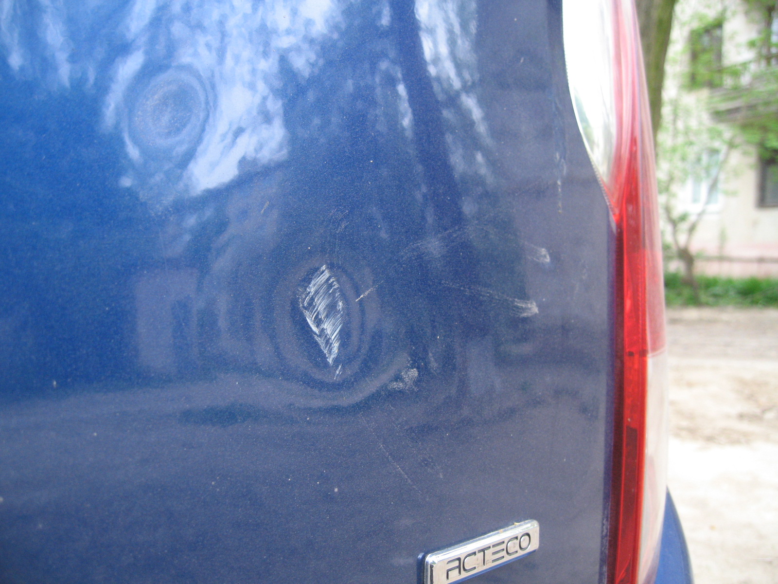

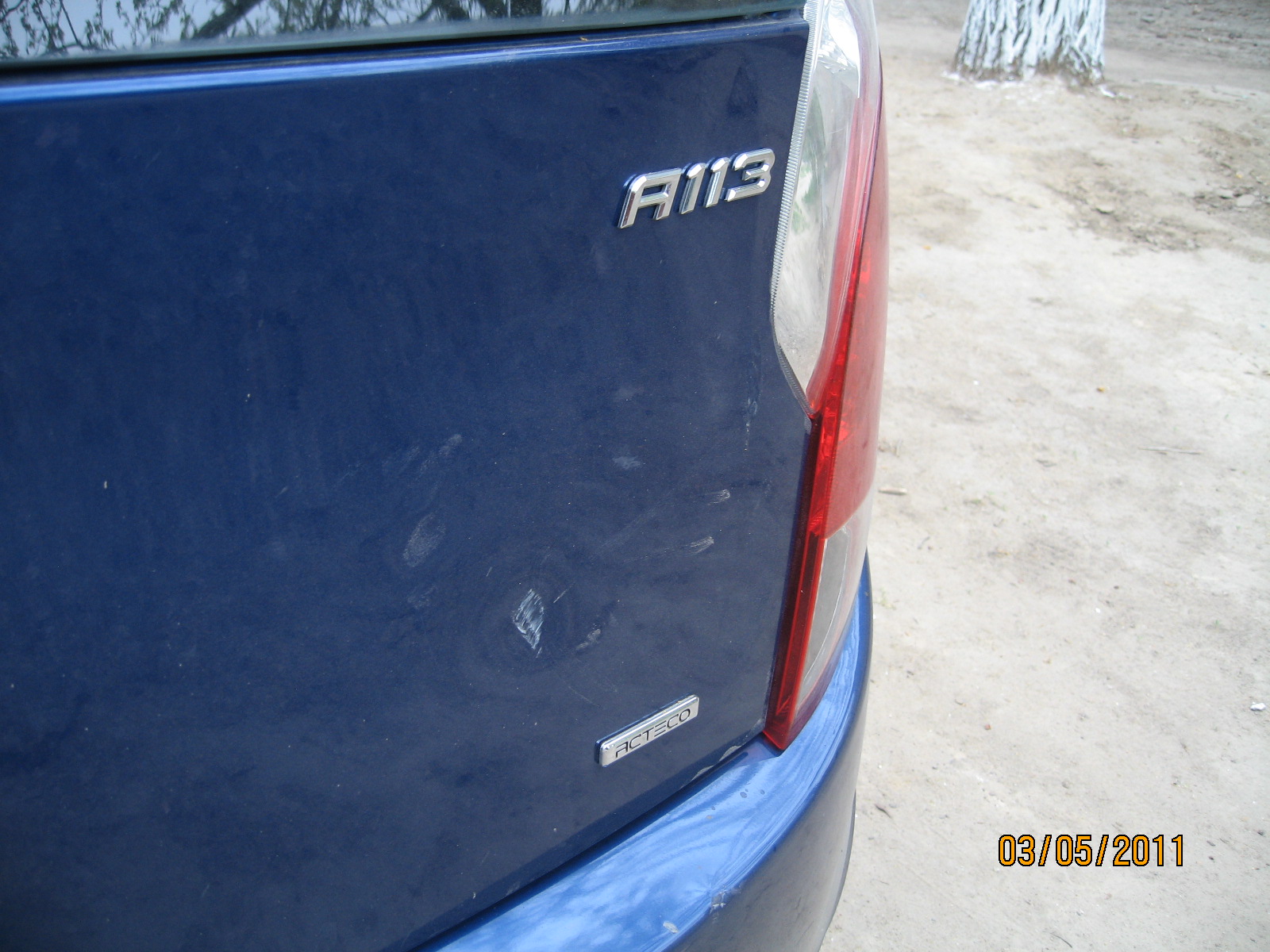

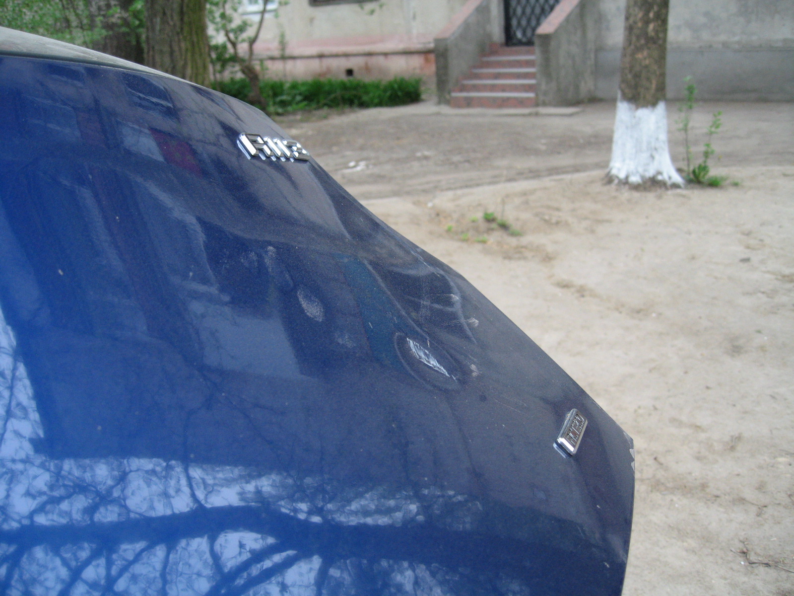

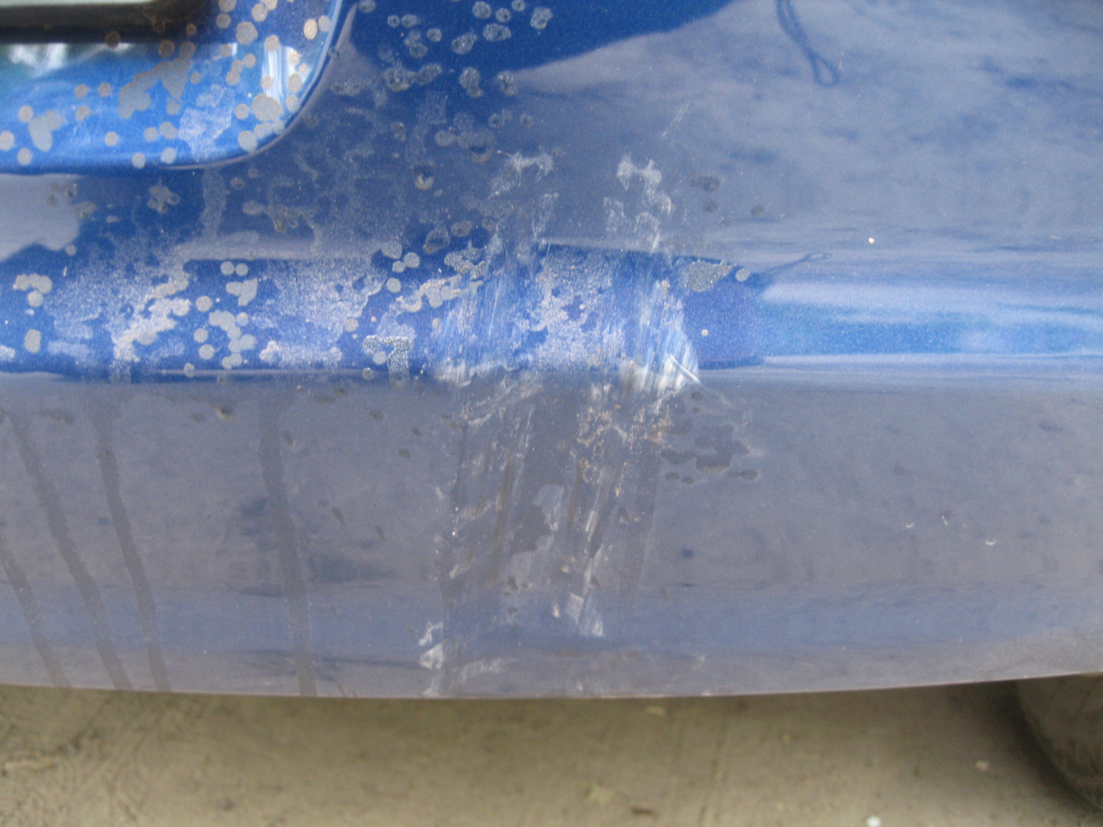

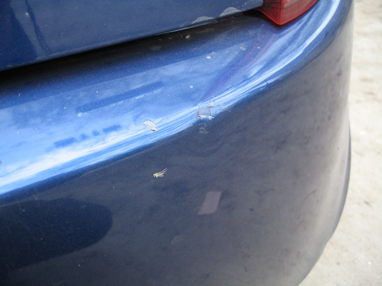

"Отметился"! Выхожу из дома - смотрю - на задней крышке вмятина, на бампере сколы, след от вело-колеса. Созвоился со страховой (Каско), те сказали, что могут дать "на руки" без оформления в РОВД 2,7тыс.грн. А так, как "на глаз" я определить стоимость работ не смог - вызвал группу. Ребята запротоколировали событие, через 10 дней - забрать материалы для страховой.

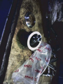

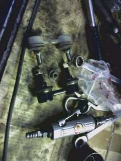

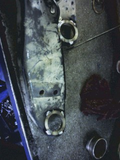

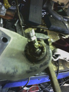

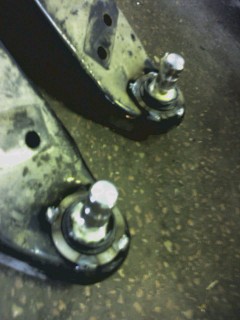

Сегодня дошла очередь до шаровых опор. Ставил через втулку, от Дачи Логан, производитель TRW (номер выложу позже, так как я уже дома). Снимать/ставить на правой стороне - удовольствие еще то: полуось закрывает болт крепления рычага. Также "весело" срезать сварку на "старой" опоре. Заодно поменял тяжки стабилизатора, хотя "старые" были еще в норме. Под пыльником ш/опоры на левой стороне смазка почему-то была непонятной консистенции - комками (как в смазку добавить много пыли), пыльник был целый, шар пальца ржавый, люфт - приличный. Правая сторона вопросов не вызвала, но была заменена за компанию.
Немного фото:

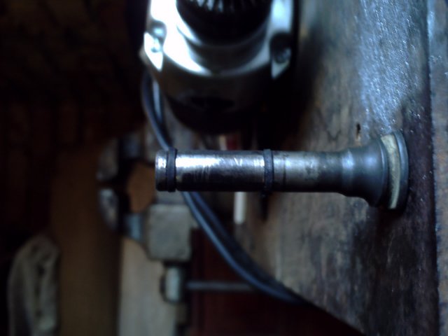

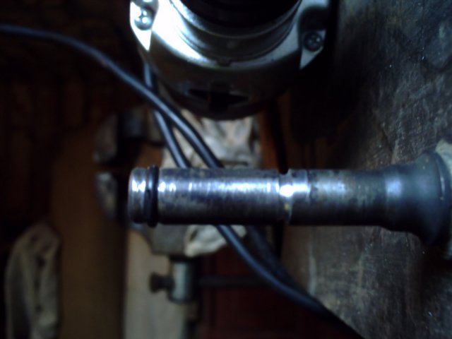

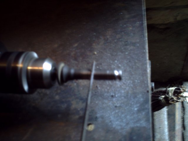

Отвечу за Мыссыка, так как он недавно скидывал мне фотки...
В общем направляющий в дрель зажимаешь и круглым надфилем протачиваешь канавки. Сальник №10 из магазина сантехники. Смазываешь хорошей смазкой и запихиваешь в суппорт
