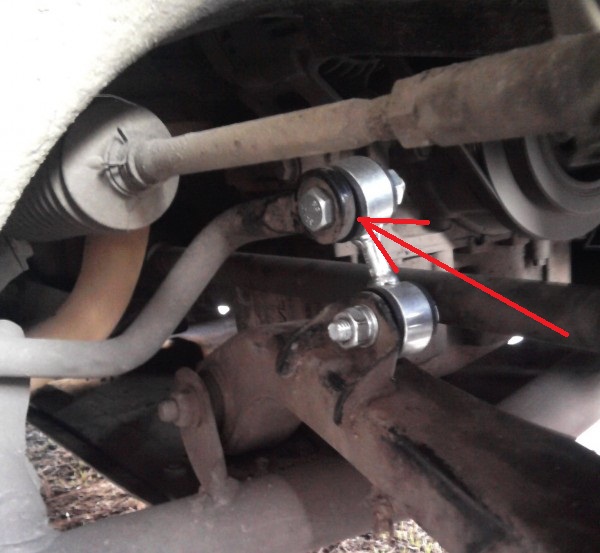

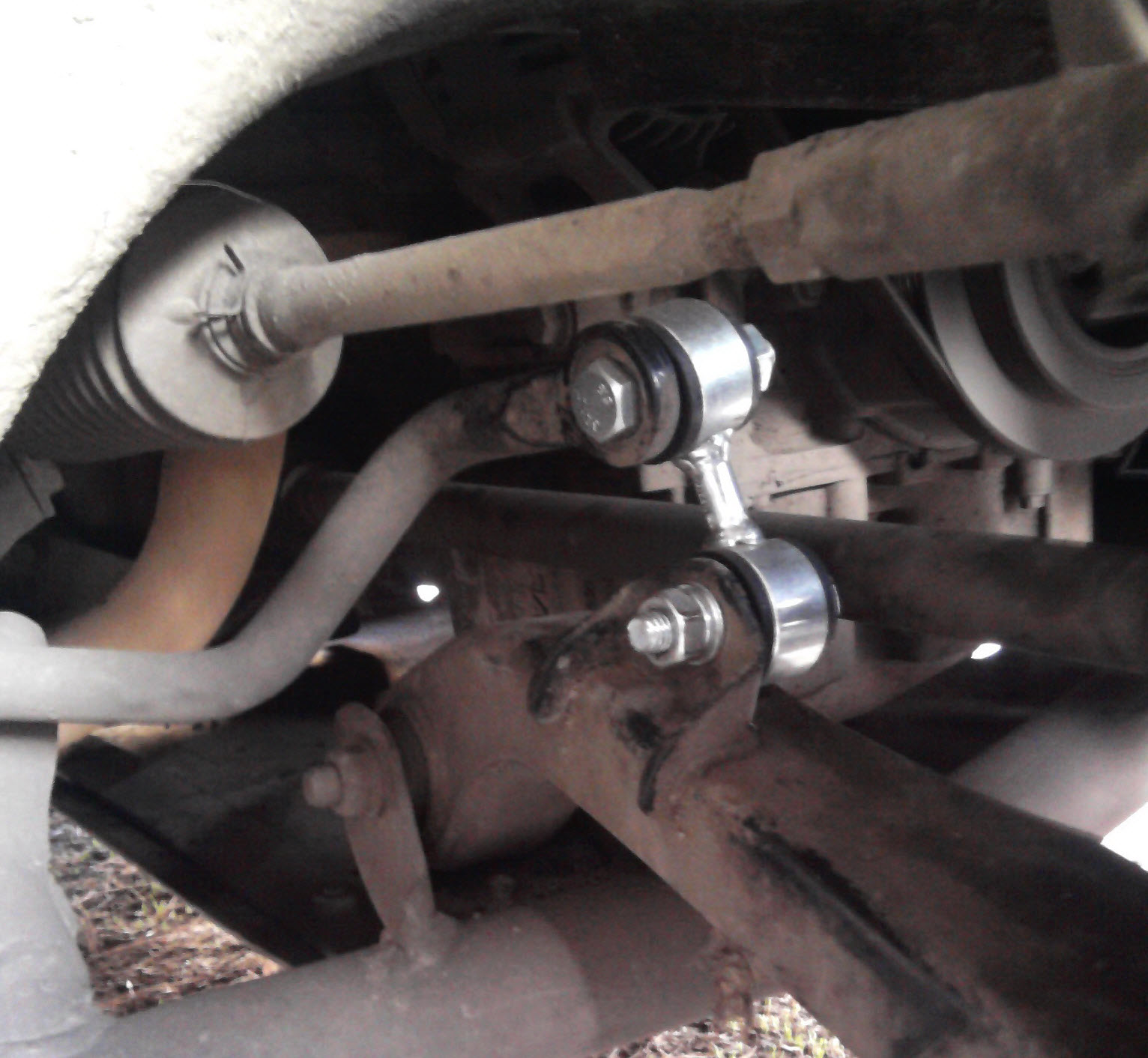

Стабы.

верхний болт разверни привод рядом.

Благодарю. Переделаю. ;)
И надо установить широким конусом (углом или как правильно сказать) к салону? Ибо у меня стоит узким. А у вас широким.
Суб квітня 14, 2012 8:35
Повідомлення Re: Бортовой журнал Sergey G
Сереж, на фотке видно, что щель (или как правильно сказать :oops: ) получилась!
Надо разворачивать стоечку!
Суб квітня 14, 2012 11:15 WWW

Стабы установлены широким углом к салону.

А если другой стороной поставить - щель пропадет ?

их вообще то и ставят широкой стороной к стабу а не в сторону салона.

TRAFF, это я и имею ввиду, говоря о широкой стороне.
После установки стали плотно.
