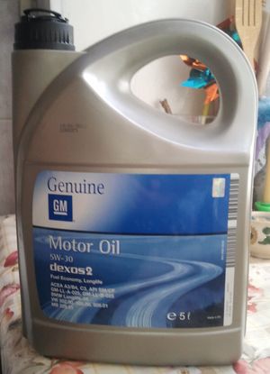

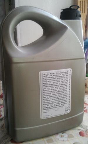

На ТО залил масло (на банке есть голографическая наляпка спереди и с сзади приклеена книжечка. Стоимость 370 гривен - 5 л. Бралось в магазине. Можно взять и два по два - было бы 350...):
Проехал 500 км - никаких отличий не заметил... но расход не мерял...
Обчитавшись данной темы для себя уяснил одно - масло должно быть не палёным, а значит брать нужно у дилеров и не в коем разе не лить присадки...
Поскольку я не кручу до 5-6 т. оборотов да и накатываю не более 10000 в год - то особо заморачиваться с выбором не стал...
Поезжу - посмотрю - было 5W40, стало 5W30 - интересен расход...
Пока читал тему, начал заморачиваться: синтетика, полусентетика, минералка, 10W40,5W40,5W30, температурный режим масла...

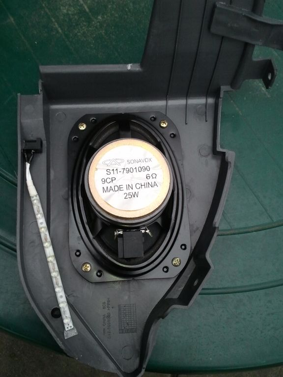

Наконец-то добрались руки до светодиодной подсветки багажного отделения.

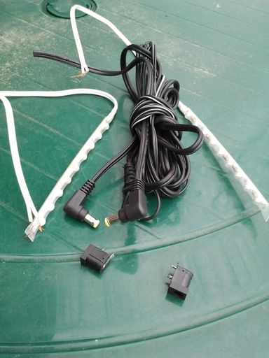

Купил две светодиодные полосы по 16 гривен на автобазаре. Кабеля и разъёмы питания нагло выколупаны из оптических конверторов... благо сгоревших навалом:
Паяльник, припой, канифоль, термоусадка, 3M двухсторонний скотч и время, в итоге получилось так:
Включил днём, заценить - эффект был неожиданный, в худшем понимании.... как-то слабовато светило... но подсветка нужна то ночью.

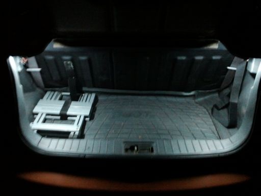

А вот как выглядит тогда когда она нужна:
Такая подсветка меня удовлетворила полностью.
Провода при проводке стяжками поприкреплял к существующей проводке. Штатную лампочку выкинул, на её контакты припаял провода от новой подсветки и заизолировал изолентой - ничего не резал всё штатное, главное полярность не перепутать...

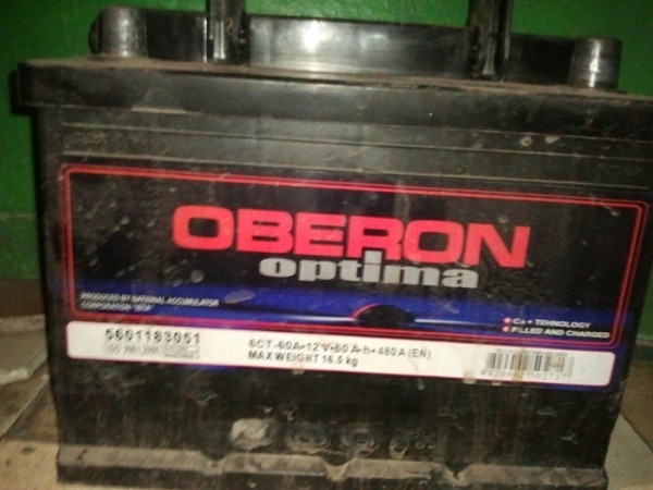

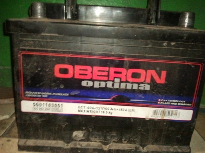

Вылезло приключение с аккумулятором:
Самая главная мысль: НЕНАВИЖУ ОБСЛУЖИВАЕМЫЕ АККУМУЛЯТОРЫ!
Второстепенная - нужно иметь дистиллированную воду...
Так случилось что заболел, машину поставил в понедельник вечером, а в пятницу утром уже не открылась... в итоге оказалось что у аккумулятора 5V из 12...
Есть два варианта - выход из строя батареи или проблема с проводкой... Надеялся на первое но второе удручало.... да ещё и температура... Забрал батарейку и поставил на зарядку...
На утро - 13.80, почухал репу... и начал смотреть что будет дальше... к вечеру 12.90 ... меня это насторожило - чё эт напряжение падает - афигеть саморазряд! Проконсультировался со знакомыми и сняв сверху этикетку понял, что сволочь обслуживаемая!!! :censored: Открутил пробочки - пластины стоят голые... пришлось покупать воду, залил так чтобы не больше сантиметра с верху пластин электролит был... и опять на зарядку... в этот раз падёжь напряжения ещё больше был... утром 13.80 - вечером уже 12.70... А у меня в голове запала цифра 12.75V - это полная зарядка... (оказывается полная - это 12.60 - 12.90)
Расстроился - решил новый покупать.... но не срослось... Пошёл смотреть инструкции в интернет по эксплуатации... Пришёл к выводу что всё не так страшно.... В итоге аккумулятор стоит, машина работает и нашёл сволочь которая его разрядила!!! Оказалась подсветка багажника... От чего убегал, на то и напоролся... :-D

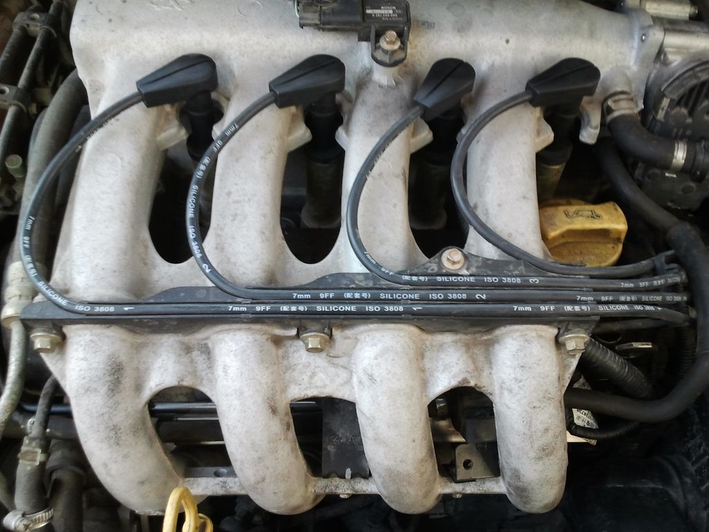

Но вот появилась проблема - на холодную начала дёргаться...
Прочистили форсунки, заслонку (не грязная была), поменял комплект проводов (~350грн.):
Старые провода имеют большее сопротивление, к примеру самый большой вроде около 16KOm, тогда как новый ~12KOm...
Но она всё равно дёргается...

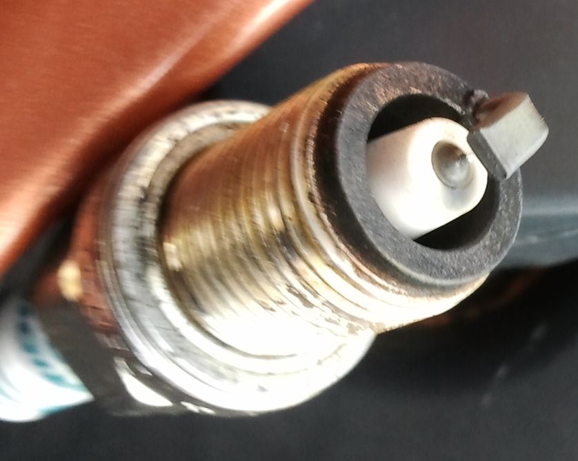

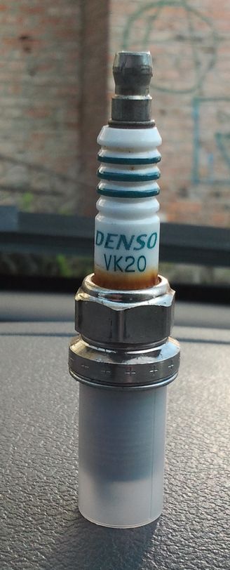

Вчера выкрутил "понтовые" свечи:
Эта самая худшая свеча - остальные без этого рыжего нагара...
И поставил старые, поезжу посмотрю как будет обстоять дело с расходом и будет ли дёргаться...

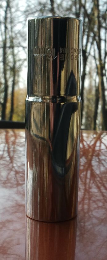

Поскольку у нас свечи сидят глубоко и не каждый ключ достанет, то я взял купил простую головку на 16:
ЗАМЕЧАТЕЛЬНО!!! Тютелька в тютельку. Теперь я одним ключом и свечи и аккумулятор выкручиваю - токо головку меняю.

Замена свичей проблему не решила - дёргается...
Люди говорят что проблема в сцеплении...
Что касается расхода бензина на старых свечах, такое изменение (литр) я не заметил, даже не знаю есть ли разница вообще... очень хочется чтобы была, но... :) но с другой стороны я проездил 500 км и замер весьма приблизительный... в прошлый раз это было ~7000... По большому счёту не о чем судить...
Правда в этот раз после замены свичей на старые в глаза бросилось то что машина начала тупить... такое впечатление что с иридиевыми свечами она была порезвее...
Решил заменить подозрительную свечу, сейчас одна штука стоит 270 гривен!!! ОФИГЕТЬ! За 600 покупал 4-е штуки...
