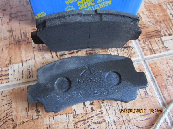

Прежние колодки. Остаток примерно 5,5 мм.

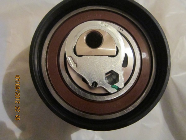

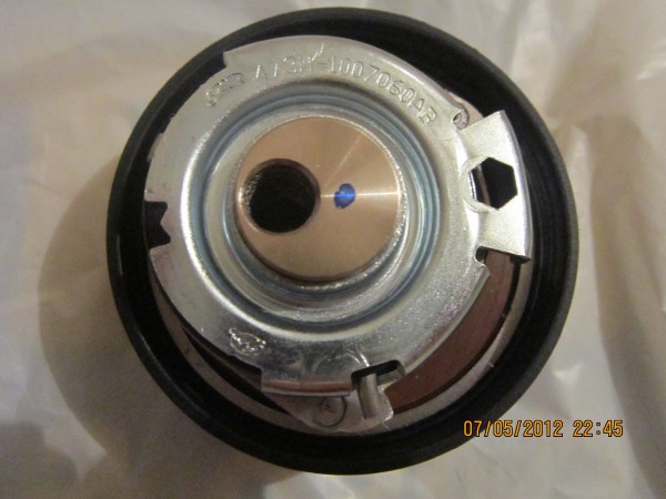

Ролик натяжной для ремня ГРМ - 361 грн.

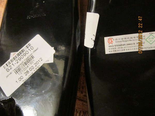

Рычаг левый - 311 грн.
Рычаг правый - 323 грн.

Рычаги заменены.

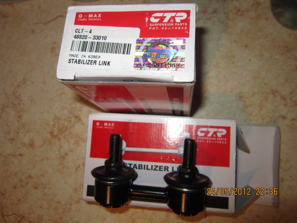

Стабы Рувиль сняты. Временно установлены старые CTR.
С левой стороны дважды вырвало верхний сайлентблок, именно два раза верхний крепеж.
Причиной тому возможно все-же резкий угол, малая подвижность и более изношенная левая шаровая, правая была поживее, и с правой стороны все нормально. Лемфордер, который ставят, вроде имеет равномерный угол с обеих сторон.
Вернусь к CTR.

Это и есть тот вырванный рувиль. Вырывало тот салент, который на фото сверху, косо приваренный. Нижний ровно приваренный в порядке.
Когда первый раз вырвало - запресовал обратно, доехал домой, как раз выехали на природу. Потом второй раз вырвало, обратно запресовал и поехал менять рычаги, заодно поставил старые стабы.
Рувиль по ходу езды по пересеченной местности не выдержал.

CTR установлены.
Пробег 73 тыщи.
Собственно, субъективно, разницы в поведении передка, между Рувиль и новыми CTR, не заметно. Нормально едет.

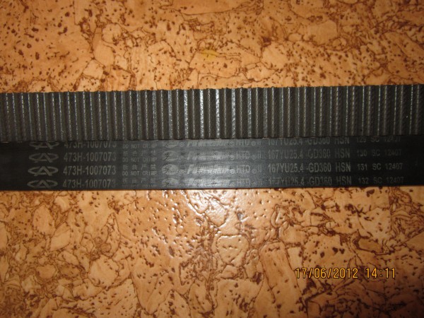

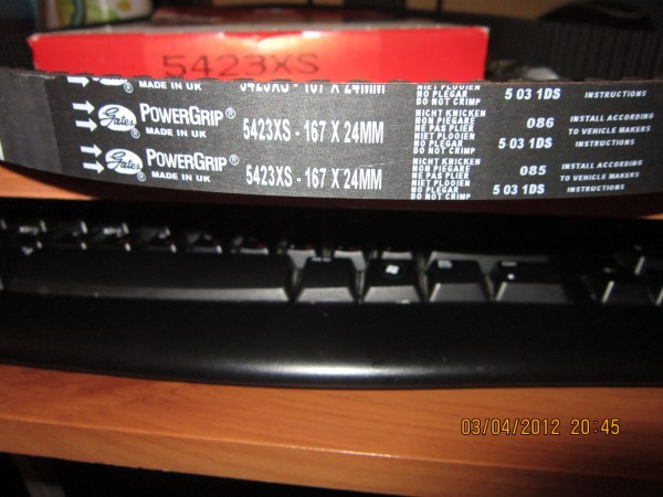

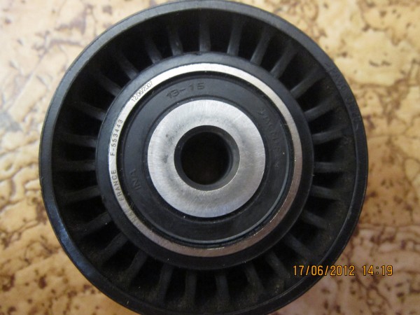

Замена ремней и роликов.
Фотоотчет о родных и состояние.

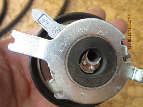

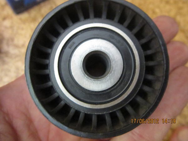

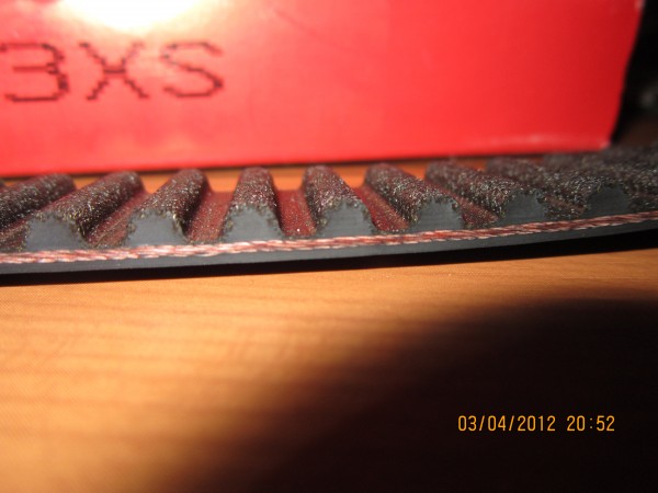

Установленный ремень грм.
Нед червня 17, 2012 17:57
Повідомлення Re: Бортовой журнал Sergey G
На вид - родные в хорошем состоянии.
Нед червня 17, 2012 20:52
Вот тот , что изогнутый, это старый ремень?Я так думаю он еще 75 отходил-бы.
Нед червня 17, 2012 21:02
Повідомлень: 2014
Автомобиль: VW Caddy
Да, состояние всех ремней неплохое. Изогнутый - это старый ремень. При замене говорили что поездил бы. Паразитный ролик подгулявший был, наверное он и шелестел, натяжной типа нормальный.
А родной ролик - самоподтягивающийся? Вообще натяжные разные.

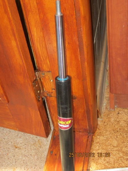

Ремонт передних стоек: выкинуты Каябы, установлены Монро Е3001, оставлены родные пружины. Полет нормальный, изначально было жестковато, но видать амики уже притерлись, работают неплохо. Постоянно езжу по одному и тому же участке дороги, поэтому досконально слышно как работает подвеска, что-бы провести параллель в работе изначально и сейчас.
Замена масла и фильтр.

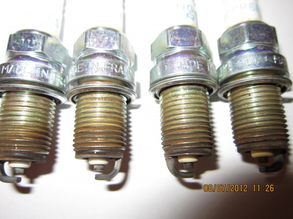

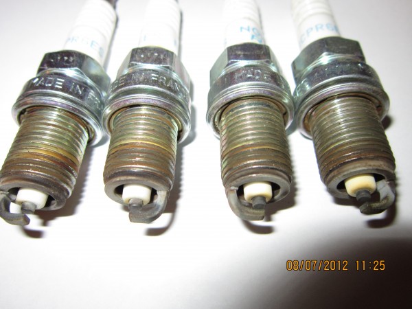

Замена свечей на Bosch Super plus FR7DC +08 - 30 грн/шт.
Прежние NGK прошли примерно 20 тыщ.
Состояние на фото. Заправка только ОККО 95 евро, иногда 95 пульс. Очень редко пили 95 бенз от заправки Нефтегаз, так себе, расход сразу примерно на 1 литр, увеличивался.

Нед липня 08, 2012 10:54
Хорошая чистилка, юзаю такую в Форд, а там движок капризный.
Нед липня 08, 2012 11:11
Повідомлень: 2014
Второй раз пользуюсь. Надеюсь польза будет. Зображення
