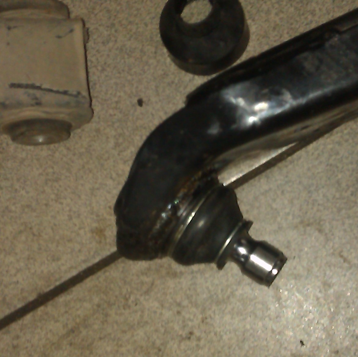

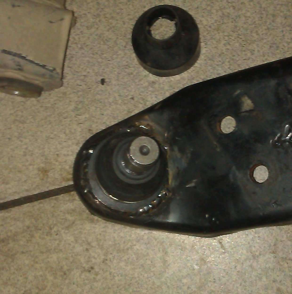

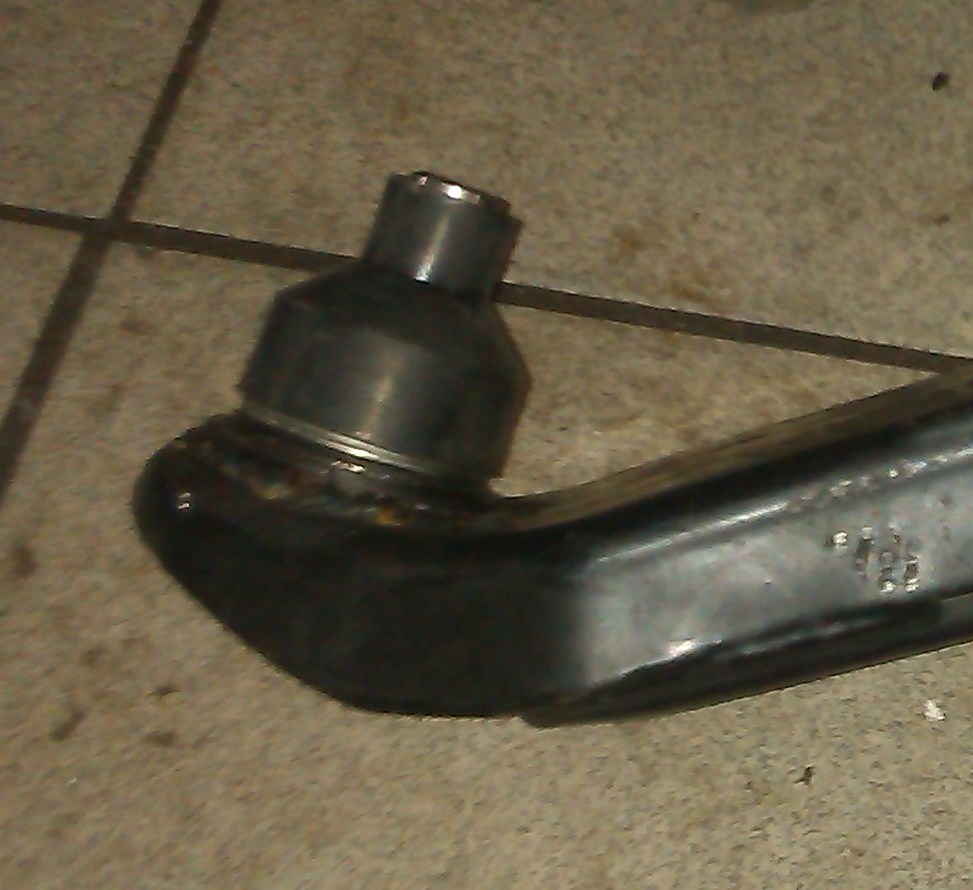

Вчера 01.11.12 замена рычагов на "переделку мазда". Снятые убиты напрочь. Один палец болтался аки г-но в проруби, второй просто болтался.
Подвеска "заткнулась".
А то я уже думал там капздец всему. :roulette:
Нифига :censored: - фсе живое.
Бубонит что-то похожее на суппорта -но звук не напряжный, по сравнению с тем, что было от шаровых.
Буду менять колодки сделаю ревизию суппртоффф!
Фотки вечерком выложу!

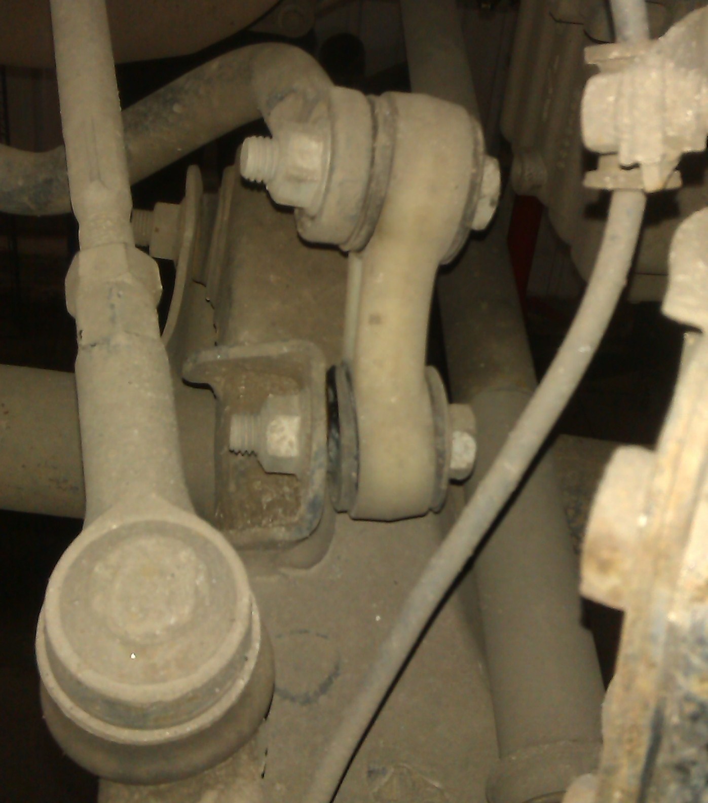

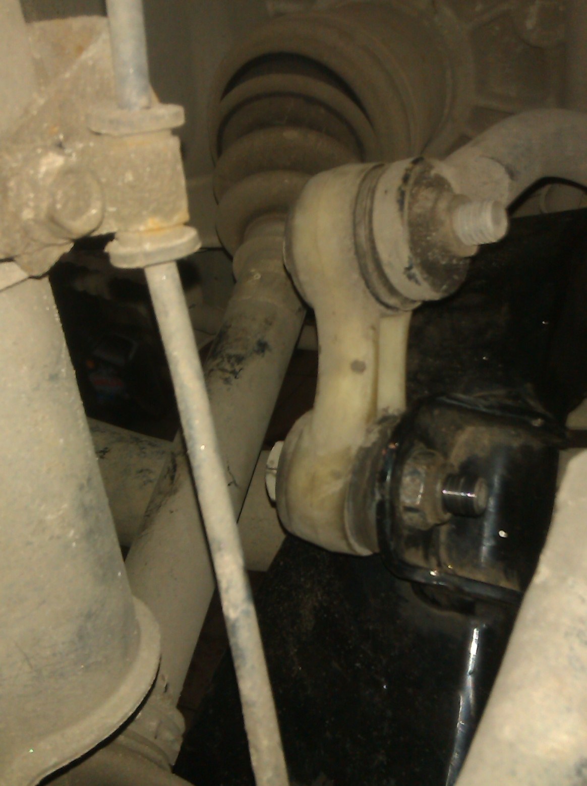

Фотки рычагов + фотки стоек стаба (лемфердер). После Н-ного пробега чуйствуют себя норамльно.
Пы.сы. сделал вчера развал.
Искать всяких китаефобов с руками из жо.. не стал.
Поехал к официалам и одноклубням, тем более есть руки прямые и стенд шикарный.
Приехал и был приятно удивлен - еще и на акцию "нарвался". http://www.chery-club.org/forums/viewtopic.php?f=22&t=27181&start=100
Итого: Подвеска заткнулась (ездочился вчера по говнодорогам специально), слышно гупот резины и немного суппорта.

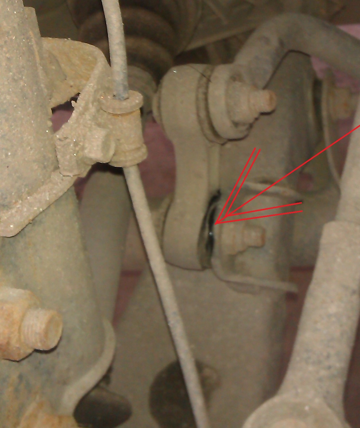

Переобувал машинку посмотрел на стойки стабилизатора.
Стойки стабилизатора от ауди фтопку - работают на разрыв и истирание резинок.
Пробег понты, а к ним уже пришел пушистый зверек.
Буду ставить обратно CTR.
Вів листопада 26, 2013 10:38 WWW
Повідомлення Re: Бортовой журнал Александр С
Ну я же писал где-то что они немного под углом, но это ничего страшного, они переживут машину. Есть вроде такие же, но без угла. Тогда все будет пучком.
Нашел Lemforder 24637 01, вместо той что стоит у тебя (24637 02)
Вів листопада 26, 2013 11:46 ICQ
Буду обратно на шариках ставить - т.к. их там крутит, а резинки не дают размаха.
СTR по 30+ тык выхаживает, а менять 10 миут.
