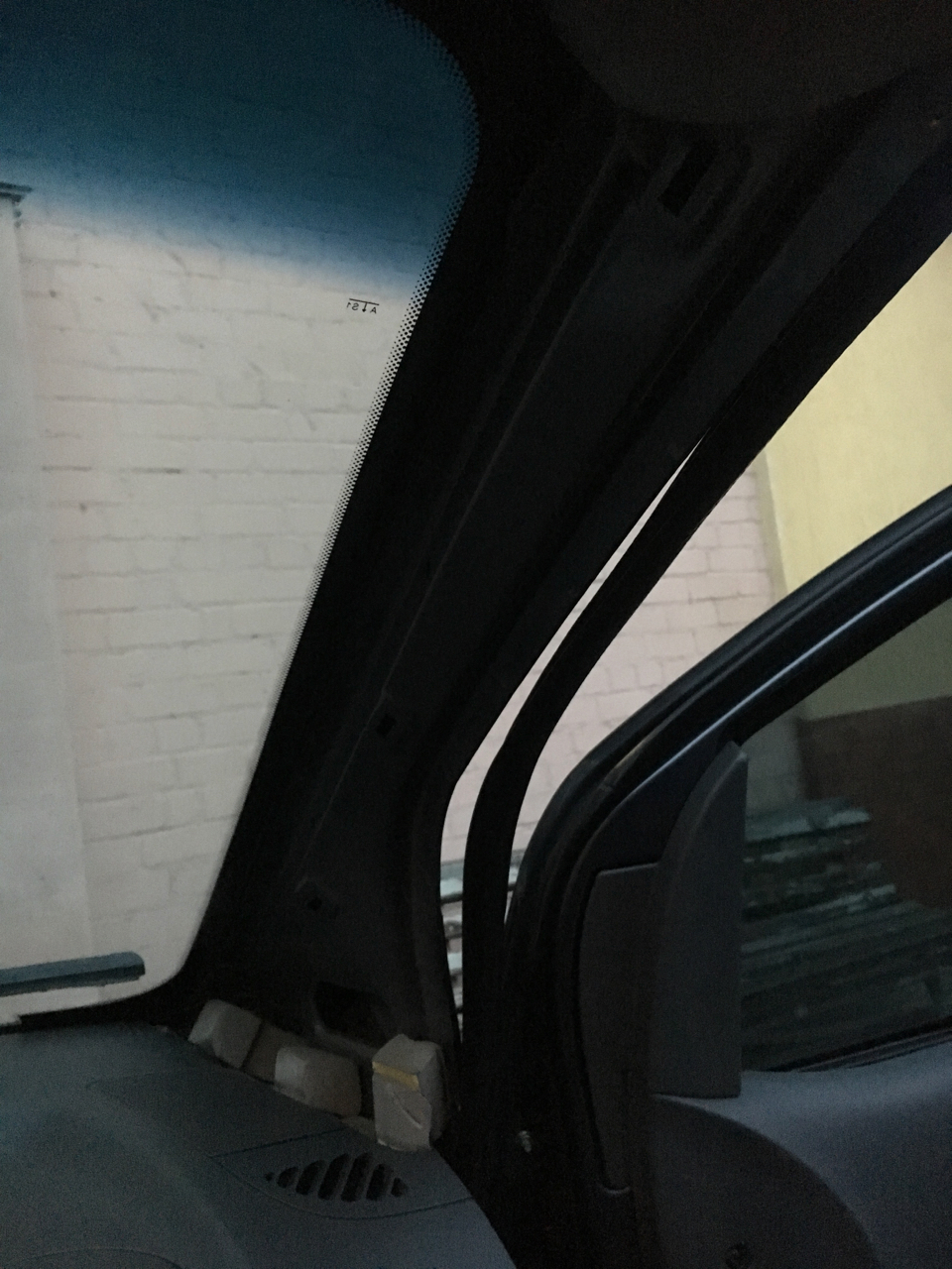

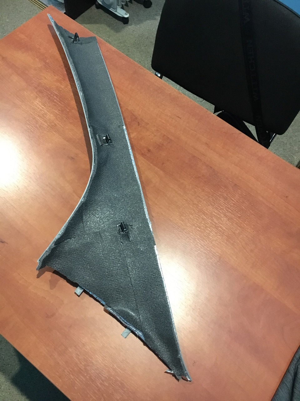

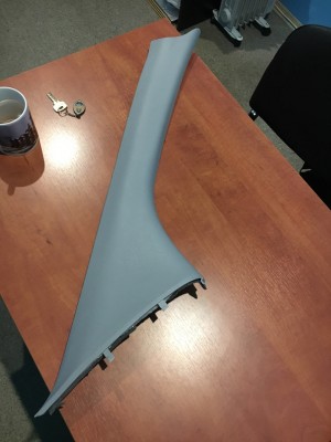

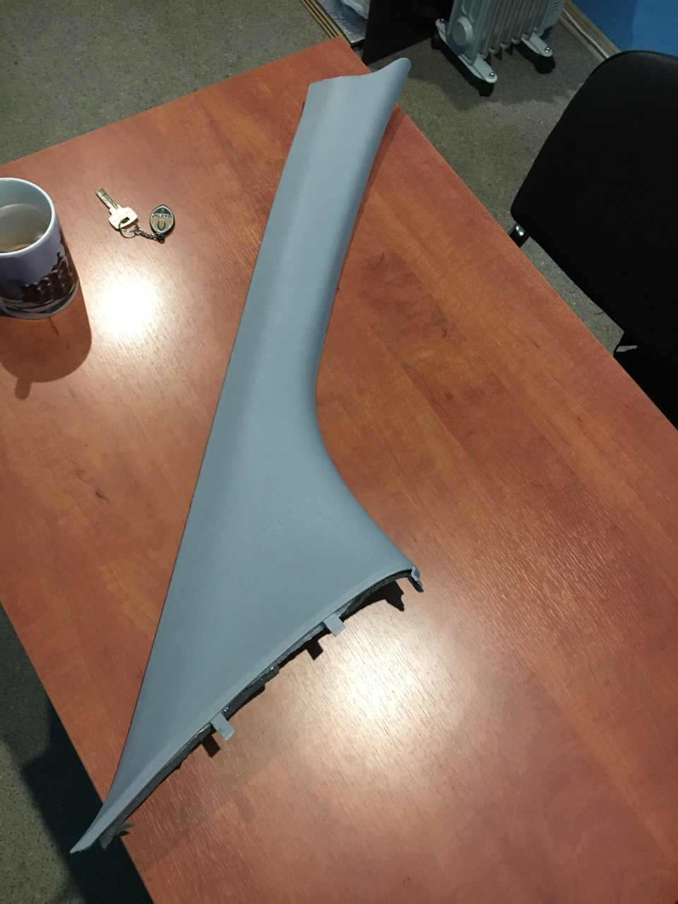

сегодня из-за скуки руки добрались до пластиковой детали интерьера по правой стойке. снять было - пару пустяков: оттопыриваем резинку по периметру закрытия двери, поддеваем маленькой отверткой сверху и потихоньку руками делаем усилия на снятие. снимается достаточно не проблематично. снял. мудрые китайцы в качестве распорки между металлом корпуса и пластиковой накладкой положили кусочки уплотнителя , удаленно напоминающего экструдированый полистирол.
вот , собственно, сама снятая деталь
при демонтаже которой я обнаружил небольшие скрутки туалетной бумаги, которые я подкладывал для устранения скрипов после покупки авто - между пластмассовыми деталями торпедо и этой деталью
далее, следую своему плану обклеивая всех пластмассовых деталей автомобиля шумкой для исключения скрипов, пустых стуков пластмассы было совершено данное действие. чем проклеивать - у меня на выбор в наличии было три материала, которыми я пользовался в процессе обесшумки авто: 8 мм фольгированная шумка, 4 мм фольгированная шумка и 4 мм не фольгированная шумка. все эти материалы я уже применял ранее и фото можно увидеть выше. так как глубоко раздумья и исчисления при выборе материала для обесшумки данной детали не требовалось - использовались материалы , которые были отрезанными кусками. сначала проклеил 4 мм фольгированной шумкой, сверху не фольгированной. результат вышел таким:
в итоге сделал обзор этого дела

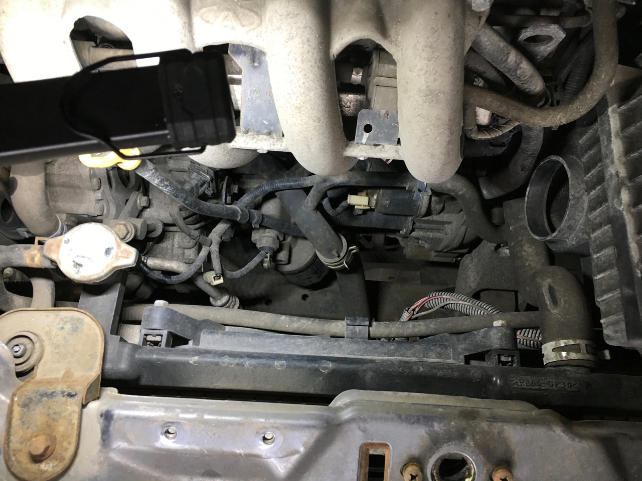

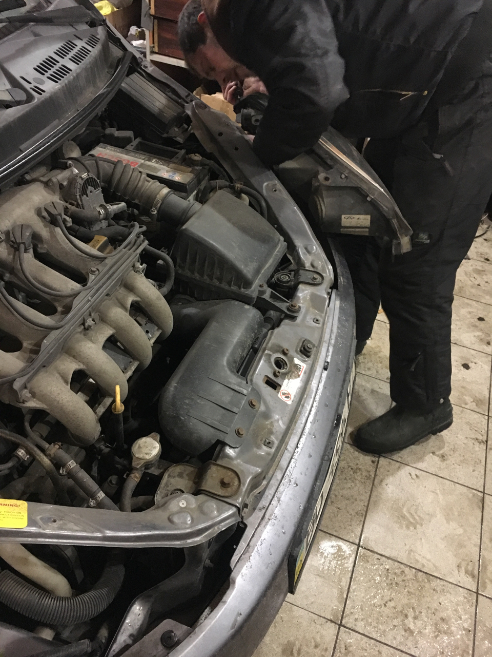

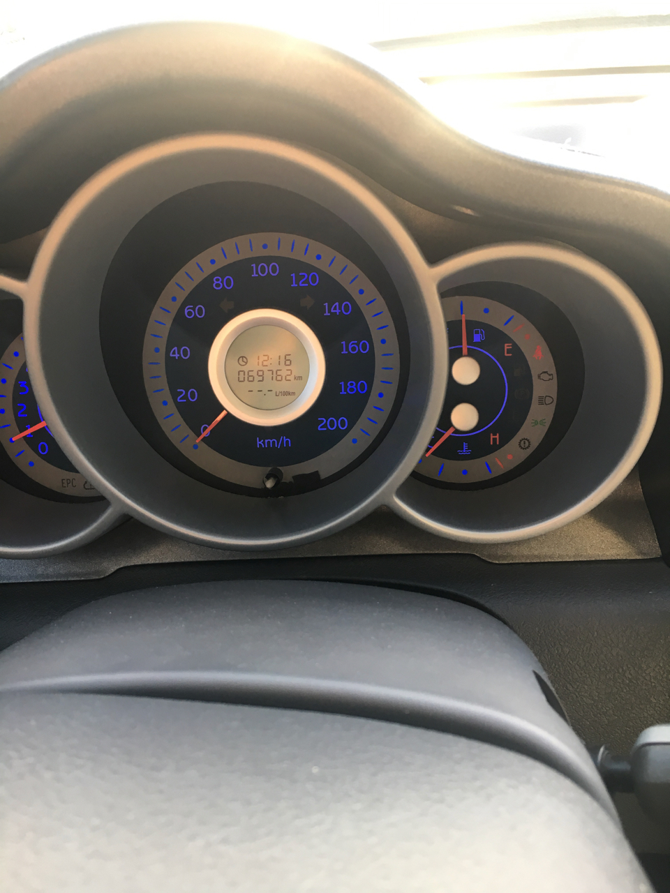

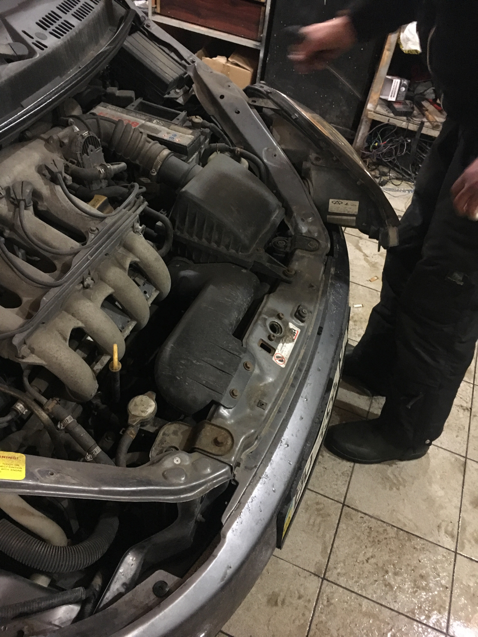

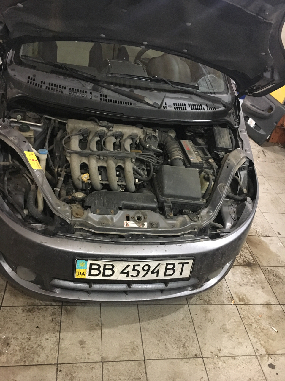

сегодня при пробеге 69 762 км было пройдено очередное ТО
на котором было заменено масло
вместо залитого прошлый раз TOTAL было залито VALVOLINE DURABLEND
также замена масляного и топливного фильтров. все фильтра и масло было куплено в декабре прошлого года (подготовился заранее)
сегодня заехал к товарищу в бокс и произвел замену за СПАСИБО

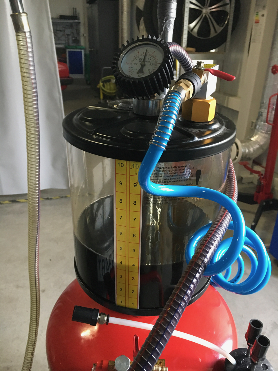

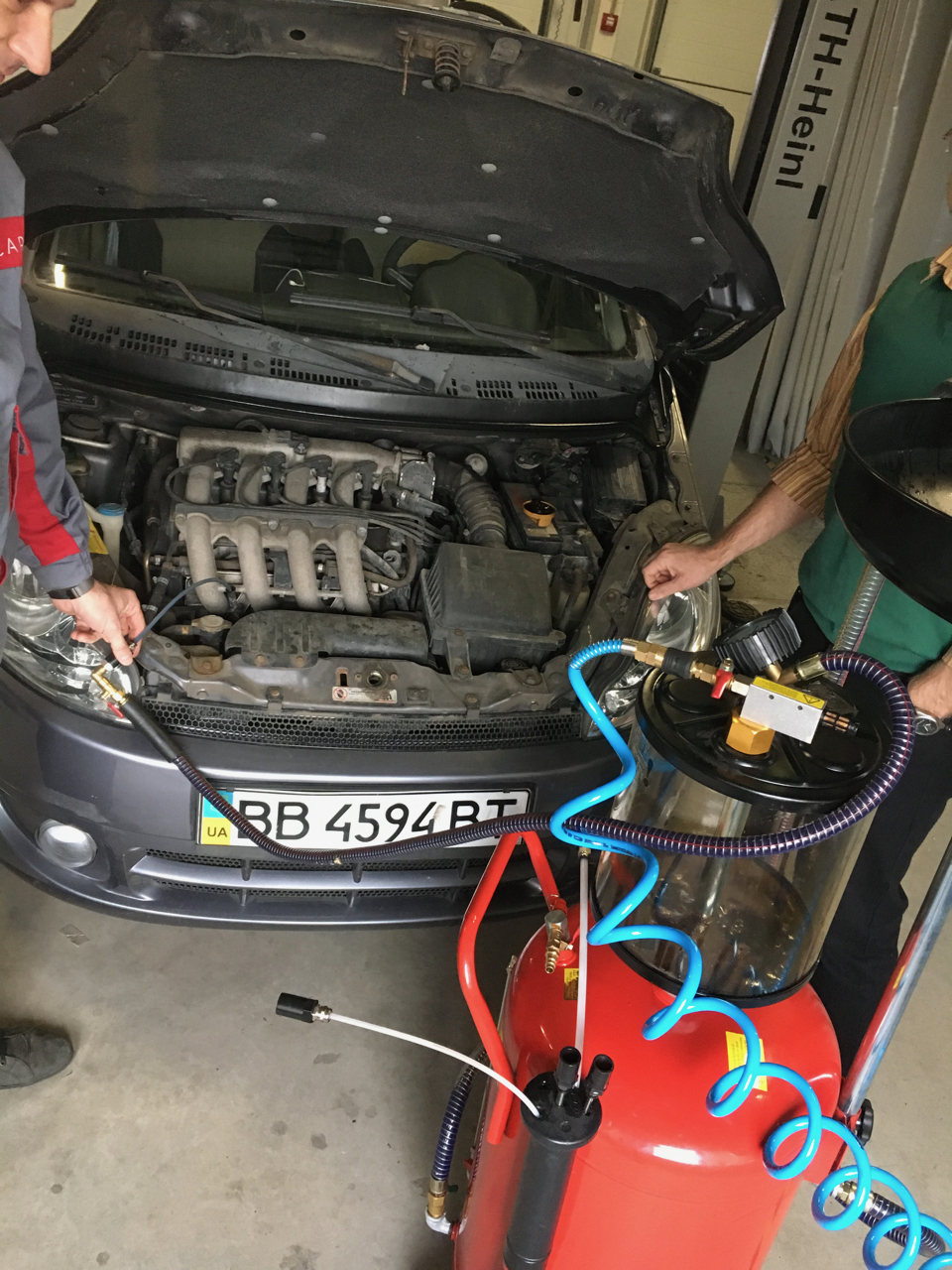

из интересного - масло не сливалось обычным методом через сливное отверстие, а было откачано вакуумным насосом
быстро (всего откачка 3-5 минут), без грязи и заморочек. в прозрачной колбе видно масло, которое было в двигателе.
из опыта ребята сказали, что высасывает буквально все. для проверки после откачки выкручивали гайку в сливном отверстии и стояли ждали масло, а его не было. поэтому теперь гайку ту не откручивают вовсе))).
набралось чуть больше 3,5 литров масла в емкость , плюс что-то в шлангах и что-то в фильтре.
залили 3,7 литра на уровень щупа - по середине между МАХ и МИН. Завтра с утра на холодном движке проверю уровень масла.
масляный фильтр меняли не снимая защиту - открутили и вытянули воздушный патрубок и сверху с специальным зажимом открутили масляный фильтр.
с топливным фильтром пришлось немного повозиться - сложно снимаются-одеваются пластмассовые трубки

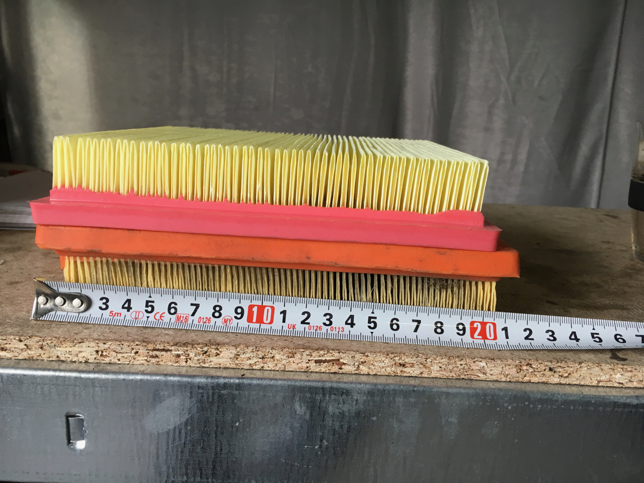

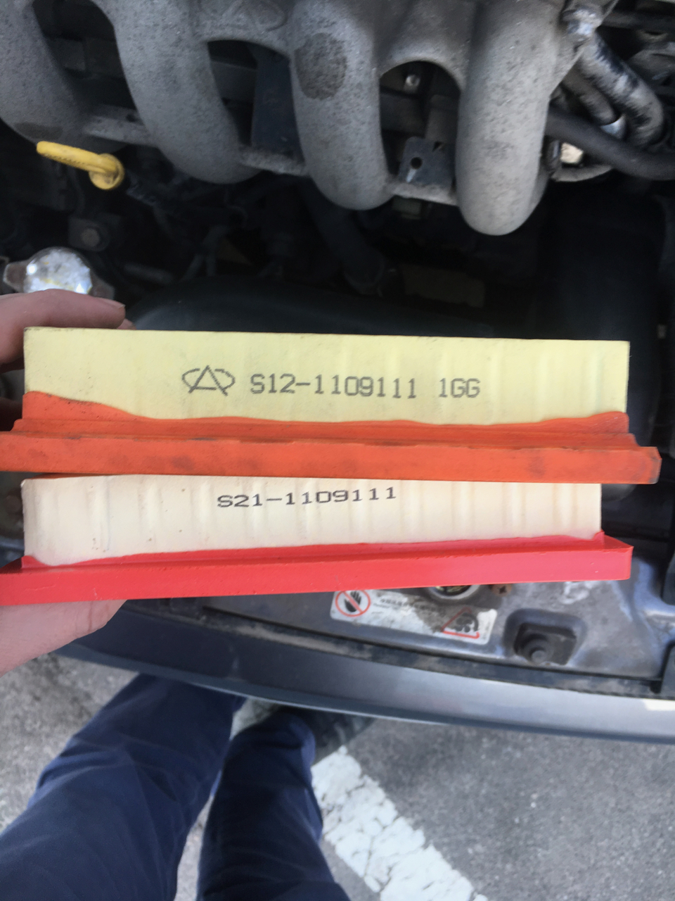

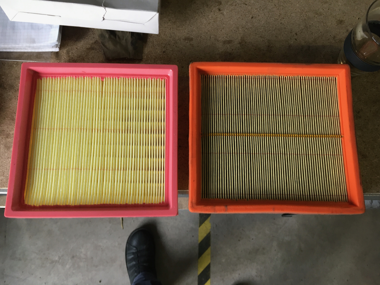

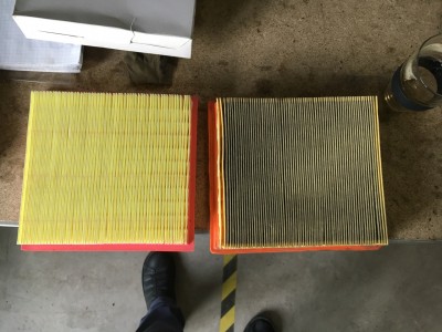

замена воздушного фильтра
фото нового и старого
на новом на коробке был указан номер , на самом фильтре - ничего не указано
ребята сказали, что старый - совсем еще не старый)))

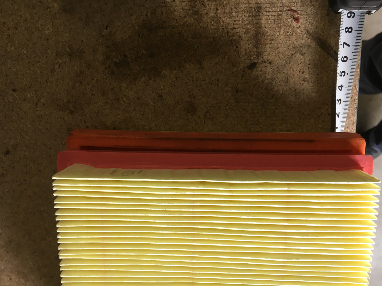

в процессе установки оказалось, что новый меньше по размерам примерно на 1 см и из-за этого есть щели, через которые воздух будет проходить, минуя фильтр.
поэтому, решено было оставить старый на месте.
новый я сегодня вернул продавцу.
на авторынке на улице Вересневой купил новый фильтр - по размерам подошел, но мне кажется, что на пару миллиметров меньше. но это не критично.
фото упаковки
фото фильтра старого S12-1109111 и нового S21-1109111
фильтр заменил. цена фильтра 75 грн. цена замены 0 грн.

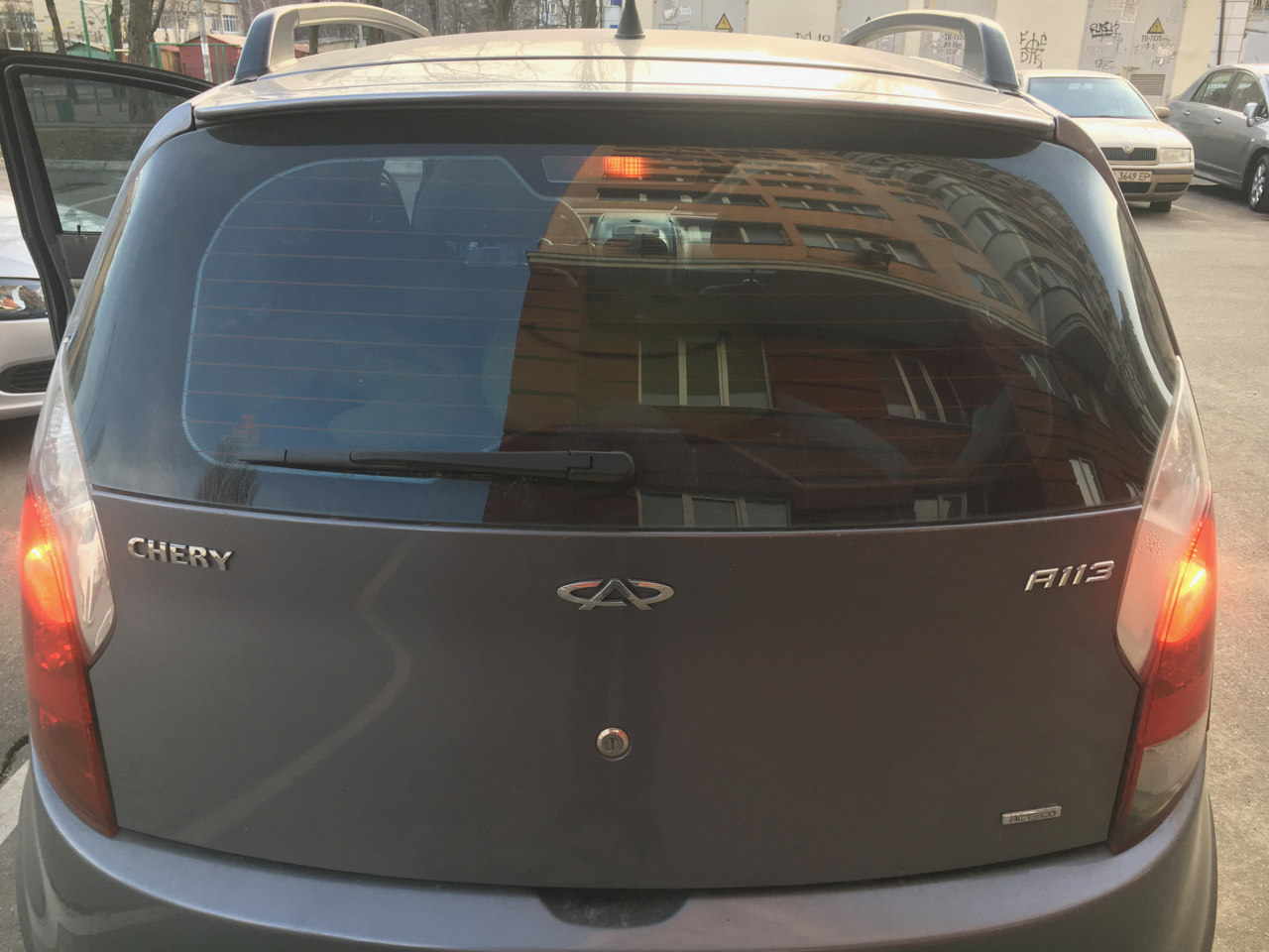

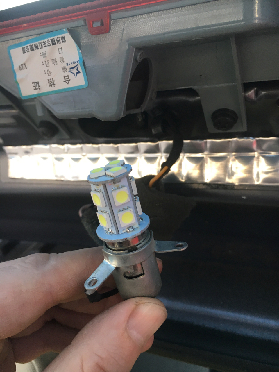

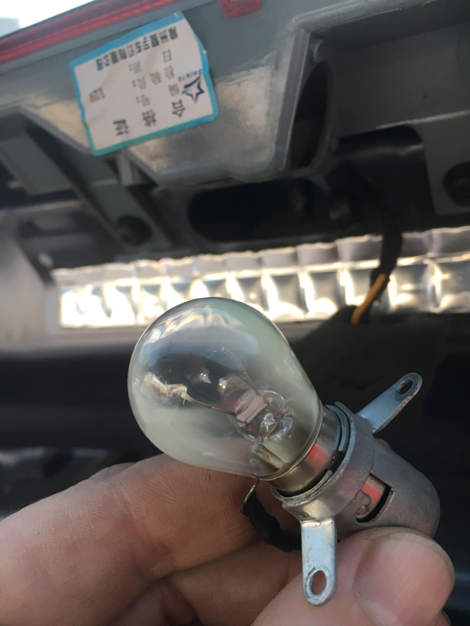

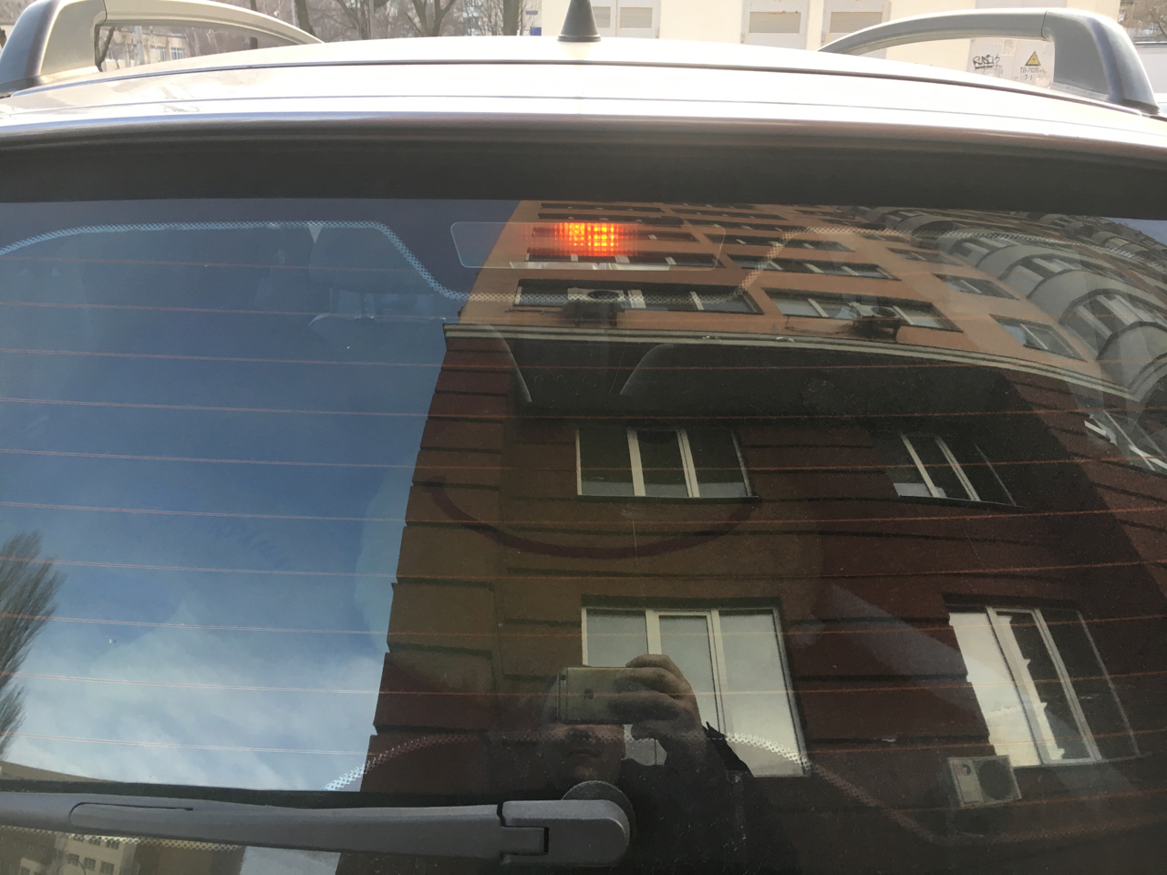

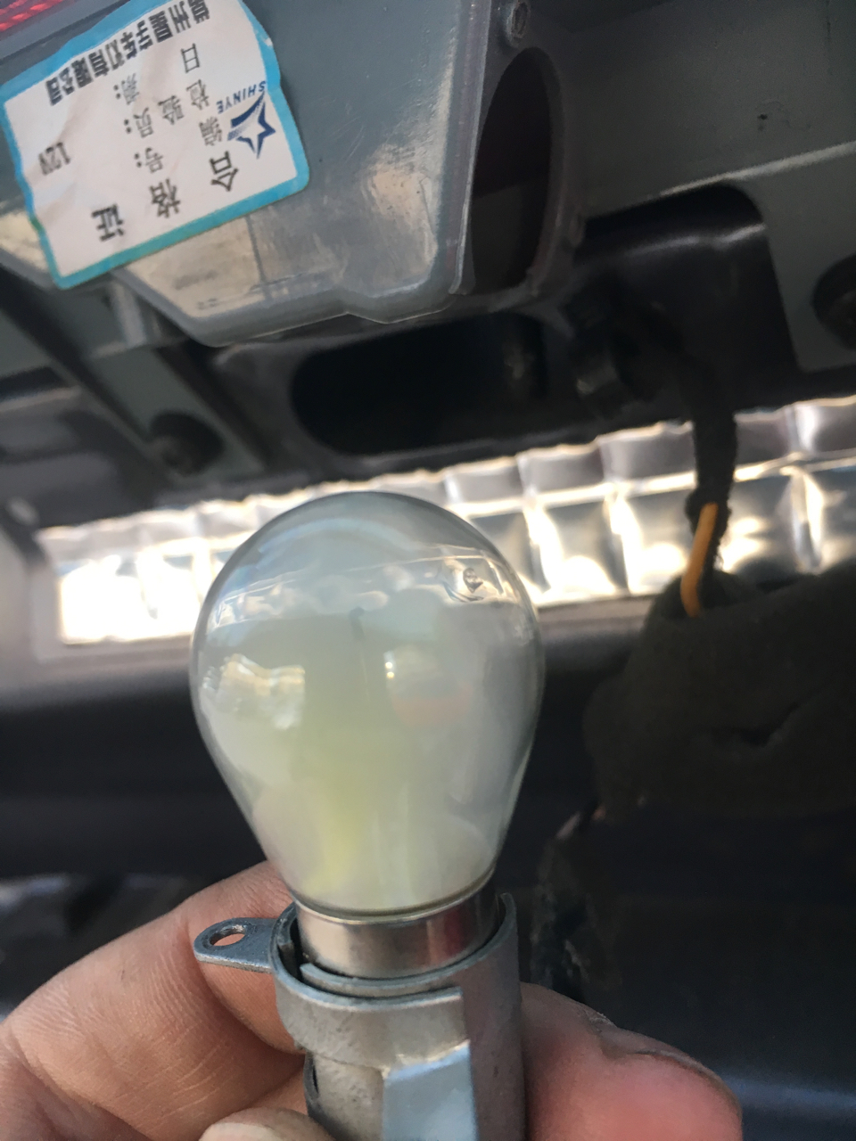

раз уж был на рынке - заодно решил посмотреть причину, почему не горит задний верхний стоп-сигнал на двери.
открутил крепление лампочки и вынул лампочку
я такого еще не видел, чтобы лампочка так выглядела.
в замен снятой купил светодиод за 50 грн
и установил
теперь светит

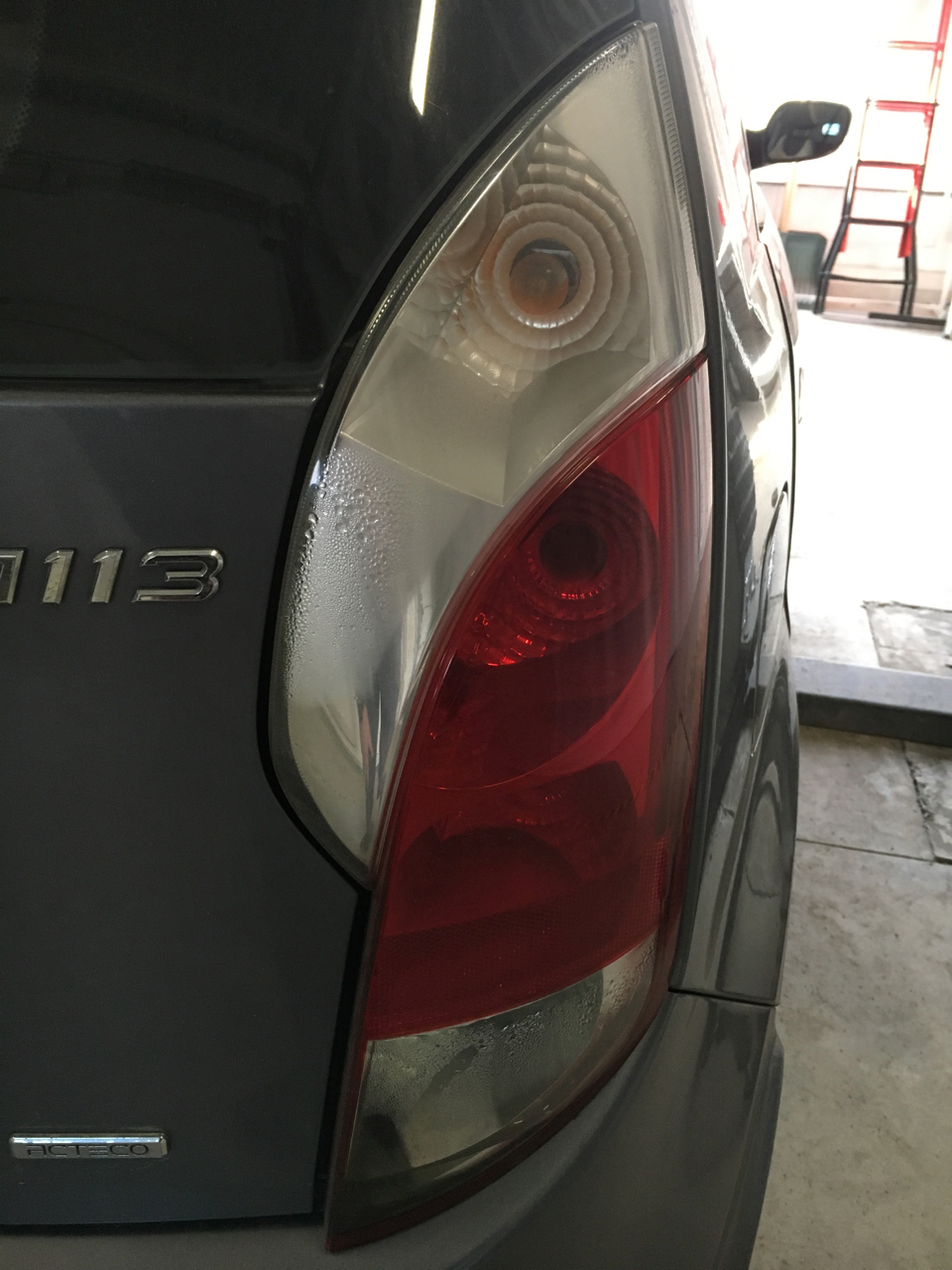

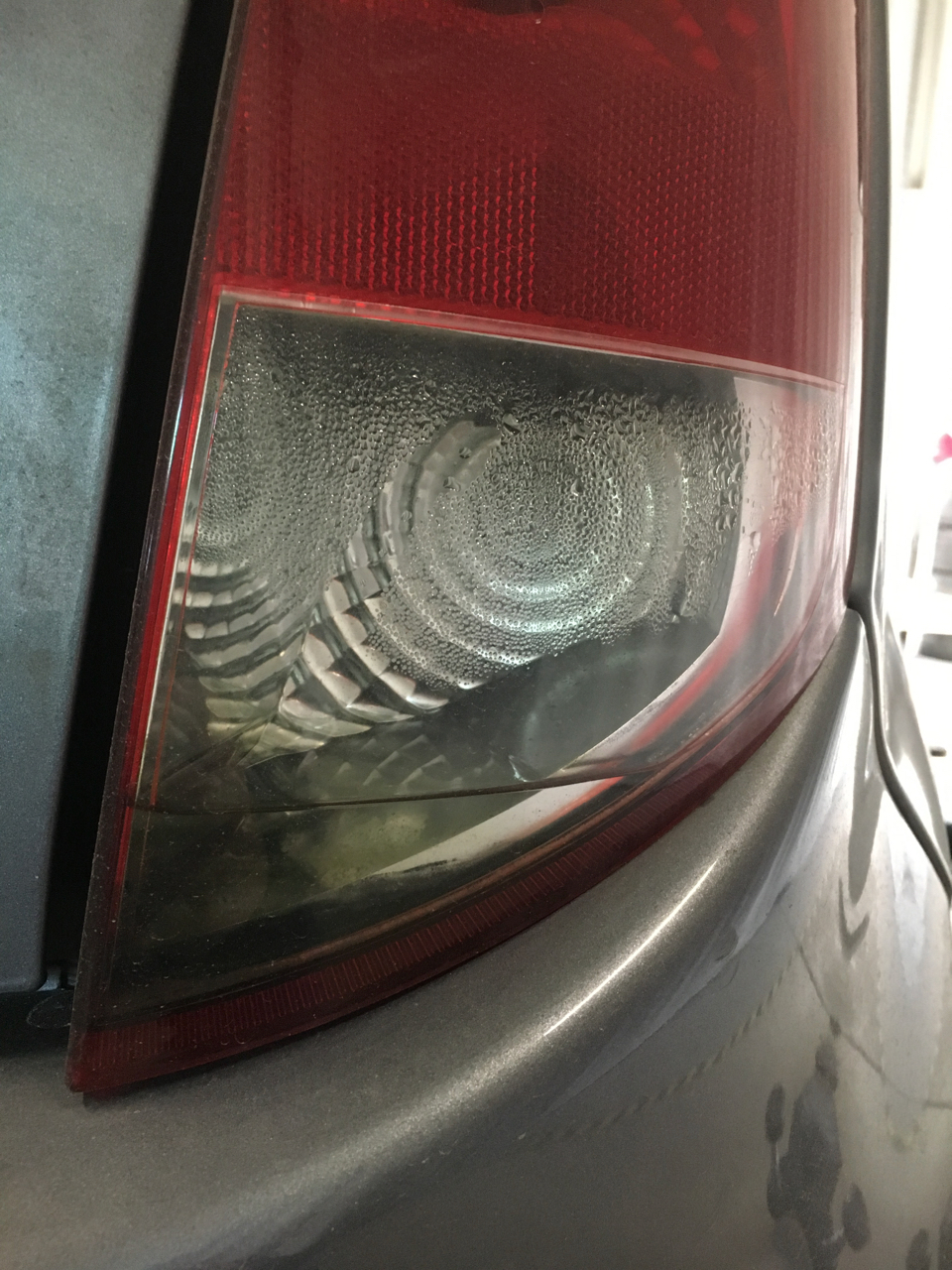

также в процессе прохождения ТО было замечено немного жидкости в правом заднем фонаре. буду думать, как лечить

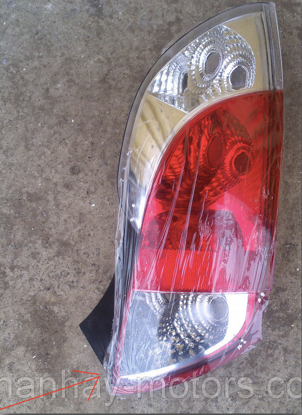

BezBeerNetLife написав:
...было замечено немного жидкости в правом заднем фонаре. буду думать, как лечить...
Тоже такое было, что даже напыление на отражателе начало темнеть. Просверлил в нижней части корпуса блок-фары отверстие 2 мм и уже больше года все норм.
Вів січня 16, 2018 9:12 WWW
З нами з: П'ят листопада 13, 2009 20:50
Повідомлень: 150
Повідомлення Re: Бортовой журнал BezBeerNetLife
то есть где-то здесь (указано стрелкой)?
Ну да. ;). Правда и уплотнитель из микропоры возле фишки поправил - жгут был трохи заломан и ложился под уплотнитель.

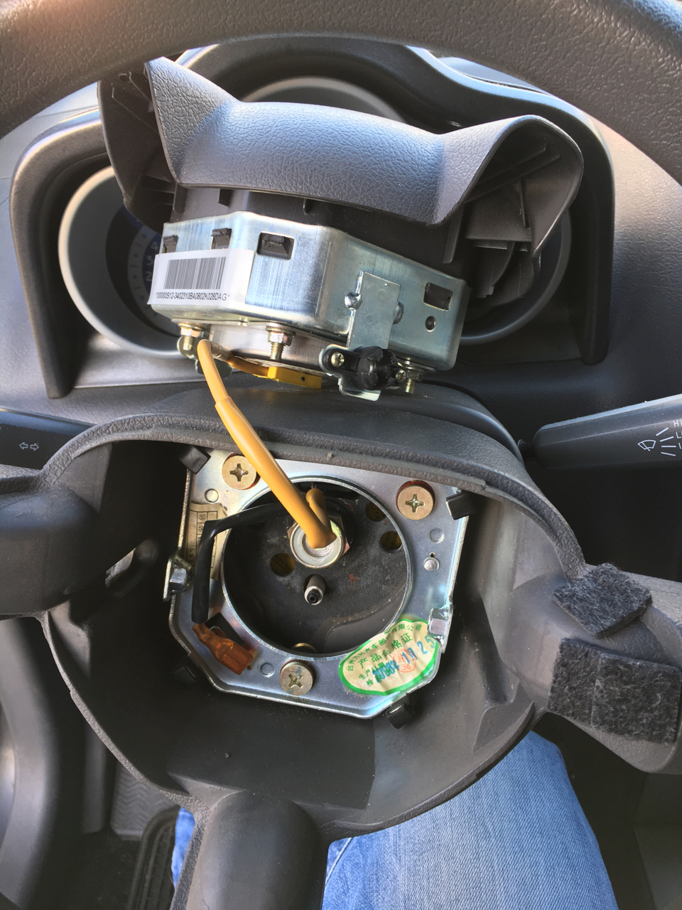

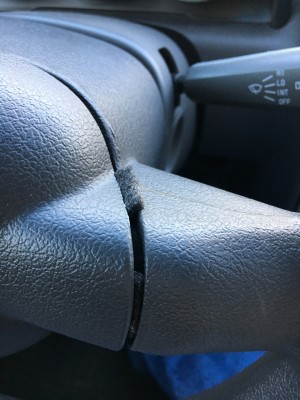

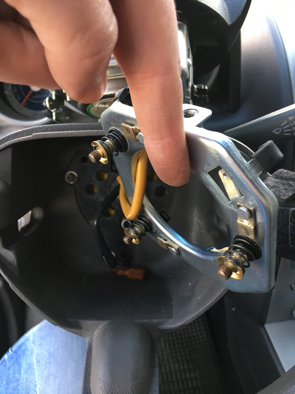

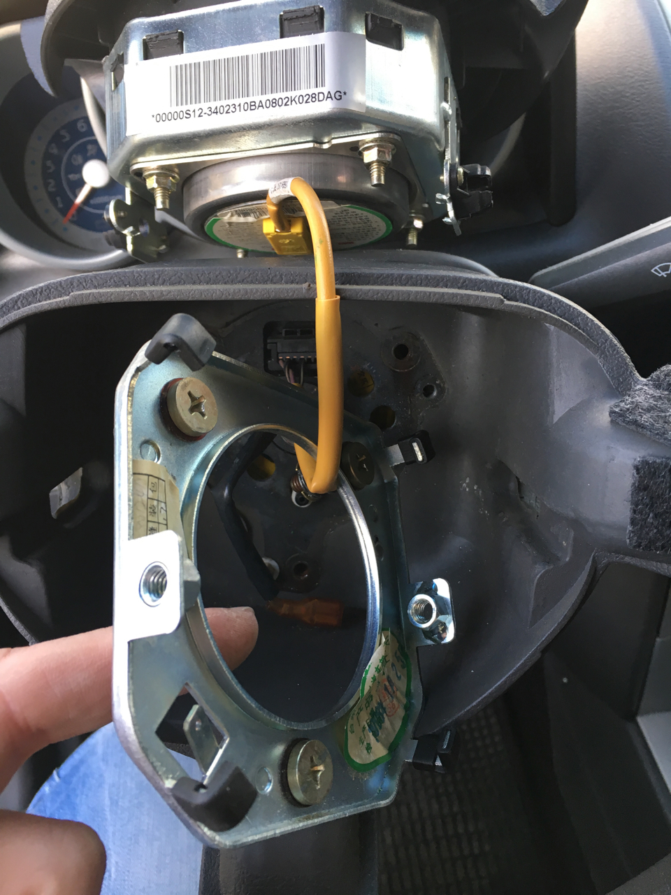

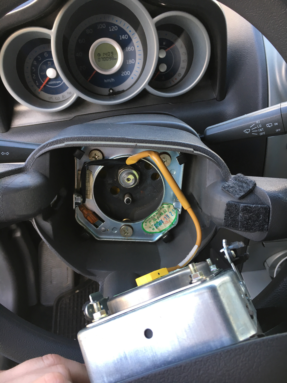

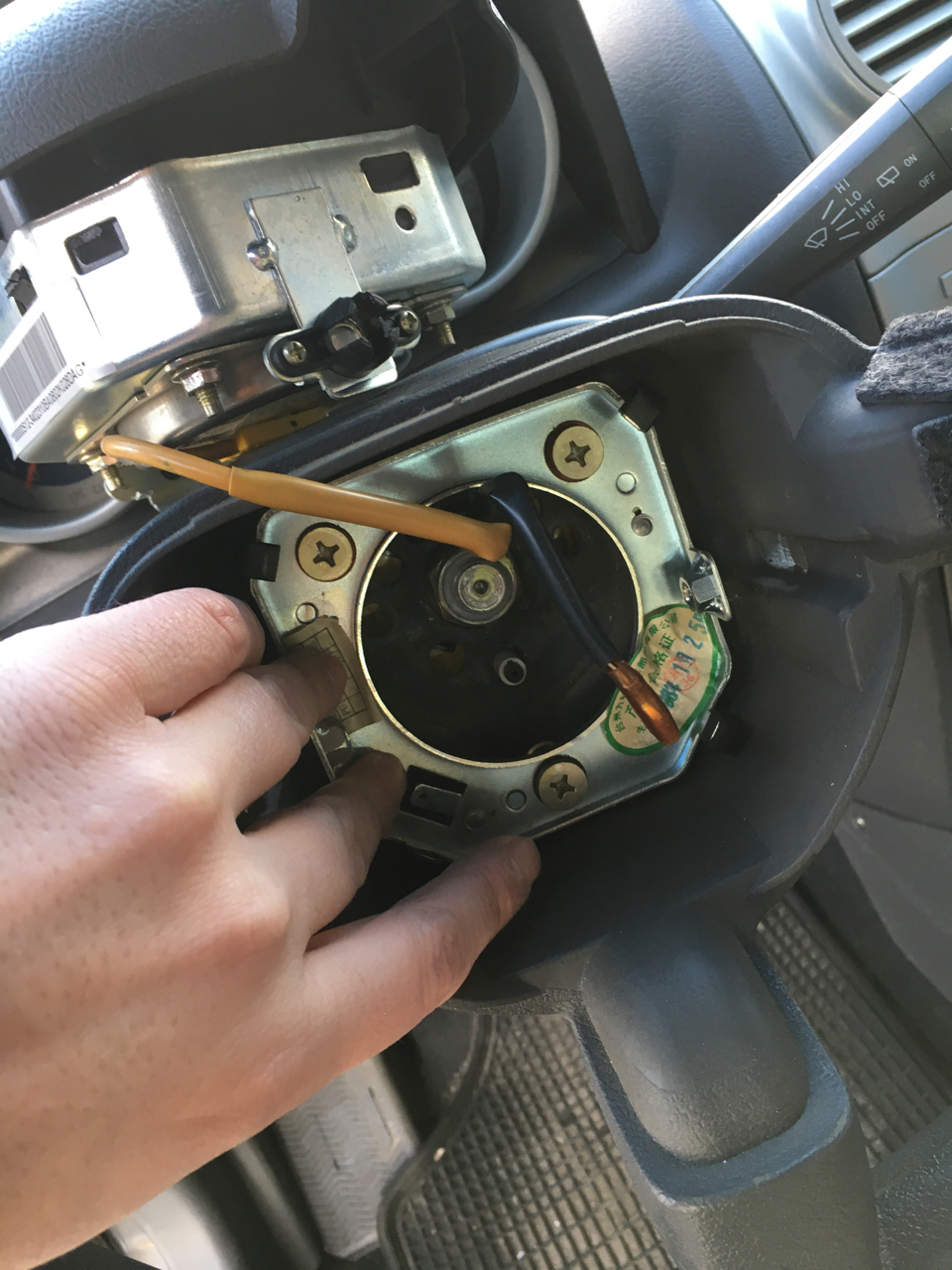

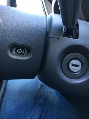

очень сильно меня беспокоил металлический скрип руля на поворотах. Ну как беспокоил - бесил просто :hunter: :hunter: :hunter:
кнопка сигнала / подушка безопасности стояла немного кривовато - думал из-за этого перекоса. подкладывал туда уплотнитель мебельный (для ножек стула)
- помогло буквально на неделю. позавчера достало окончательно , плюс было 30 минут свободных и температура щадящая - решил немного повозиться .
выковырял маленькой отверткой заглушки сбоку на руле (расположены справа и слева)
там по болту - выкручиваются и сама подушка с сигналом очень легко вынимается

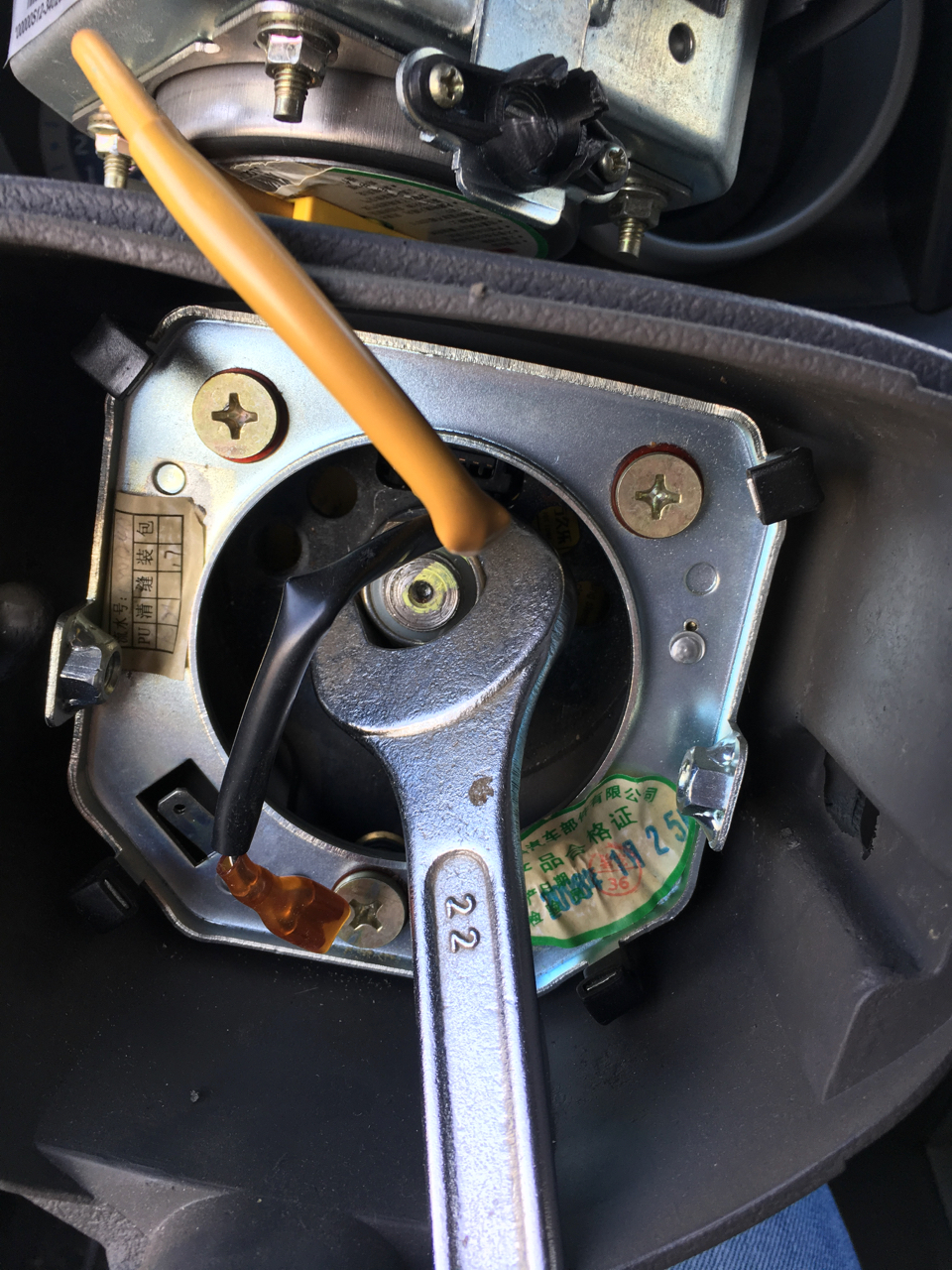

под ней находится вот эта пластина, которая крепится на трех болтах с пружинами, под которой три контакта. при нажатии сигнала - подушка прижимает пластину к контакту и происходит замыкание цепи и сигнал
также тут находится гайка рулевой колонки на 22
эта самая пластина была не до конца дозакручена / либо раскрутилась за время (хотя сомневаюсь - чего ей тут раскручиваться)
подушку положил на верх, чем сделал большую ошибку - поцарапал пластик
Мой бортовой журнал viewtopic.php?f=67&t=53069
https://www.youtube.com/feed/account?app=desktop
телефон +380503564386
Чет січня 18, 2018 10:43
Повідомлень: 150

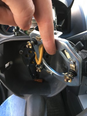

открутил пластину
вот так выглядят пружины
открутил контакты - почистил

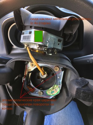

также открутил эту гайку на 22 - думал смогу переставить руль (он у меня смещен немного вправо)
открутил - вынуть руль не смог - вернул гайку обратно
также этими мебельными уплотнителями проклеил торцы подушки
фото результата не сделал, но на этом показал - что куда - думаю смысл понятен
все собрал в обратном порядке
и понял самую главную особенность этой машинки - пока сам своими руками не раскрутишь и не скрутишь все болтики, гаечки, соединения, защелки и т.д. - идеального комфорта не получишь! два дня езжу и наслаждаюсь тишиной руля :-P

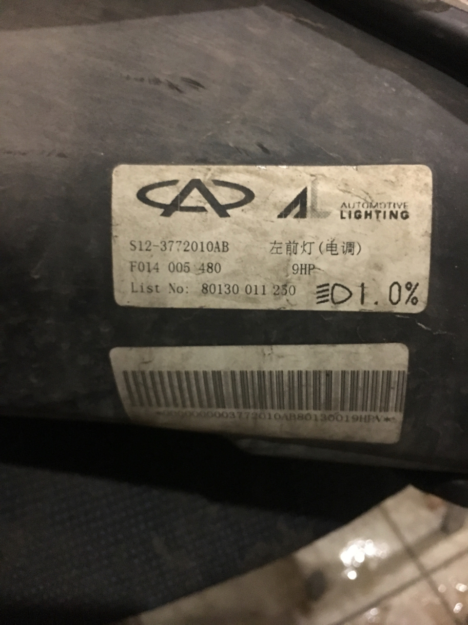

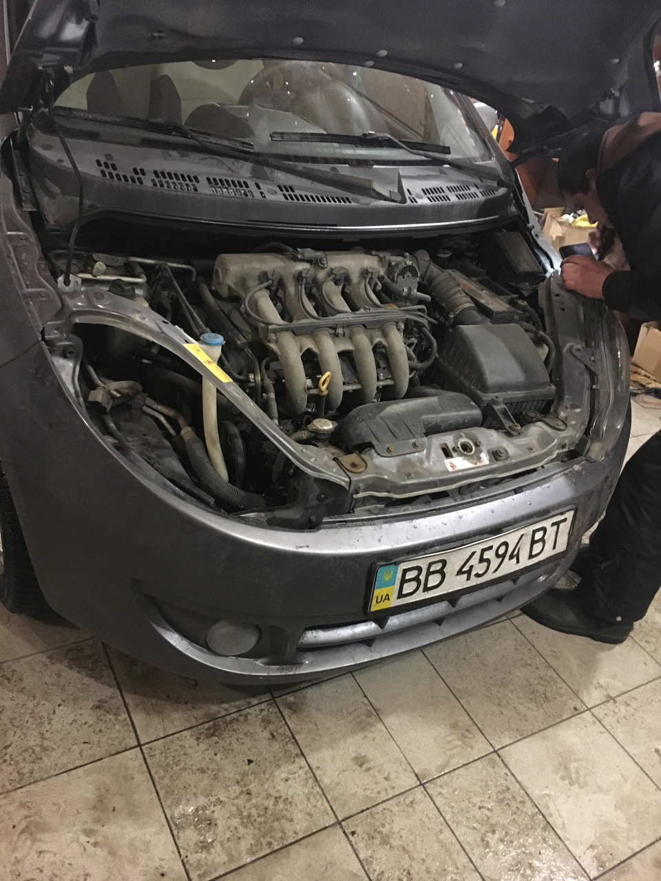

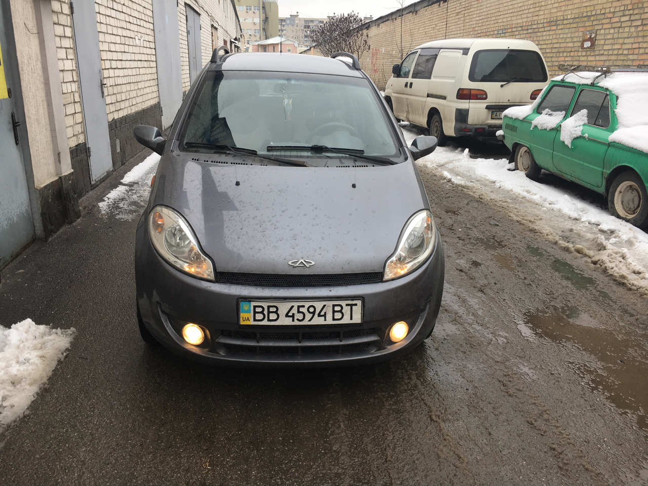

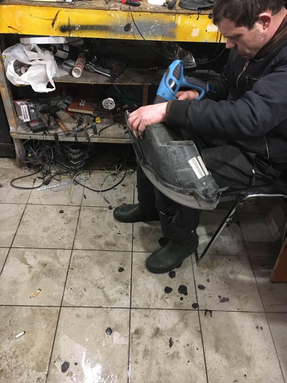

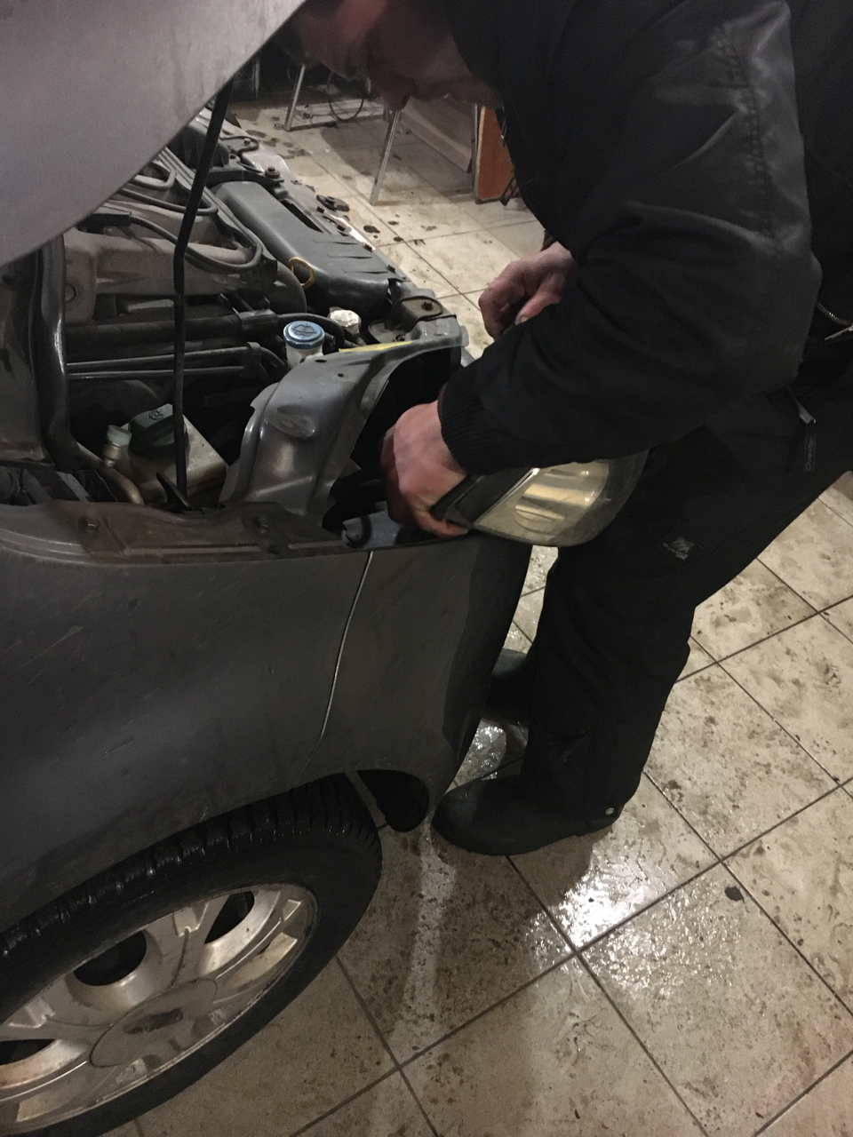

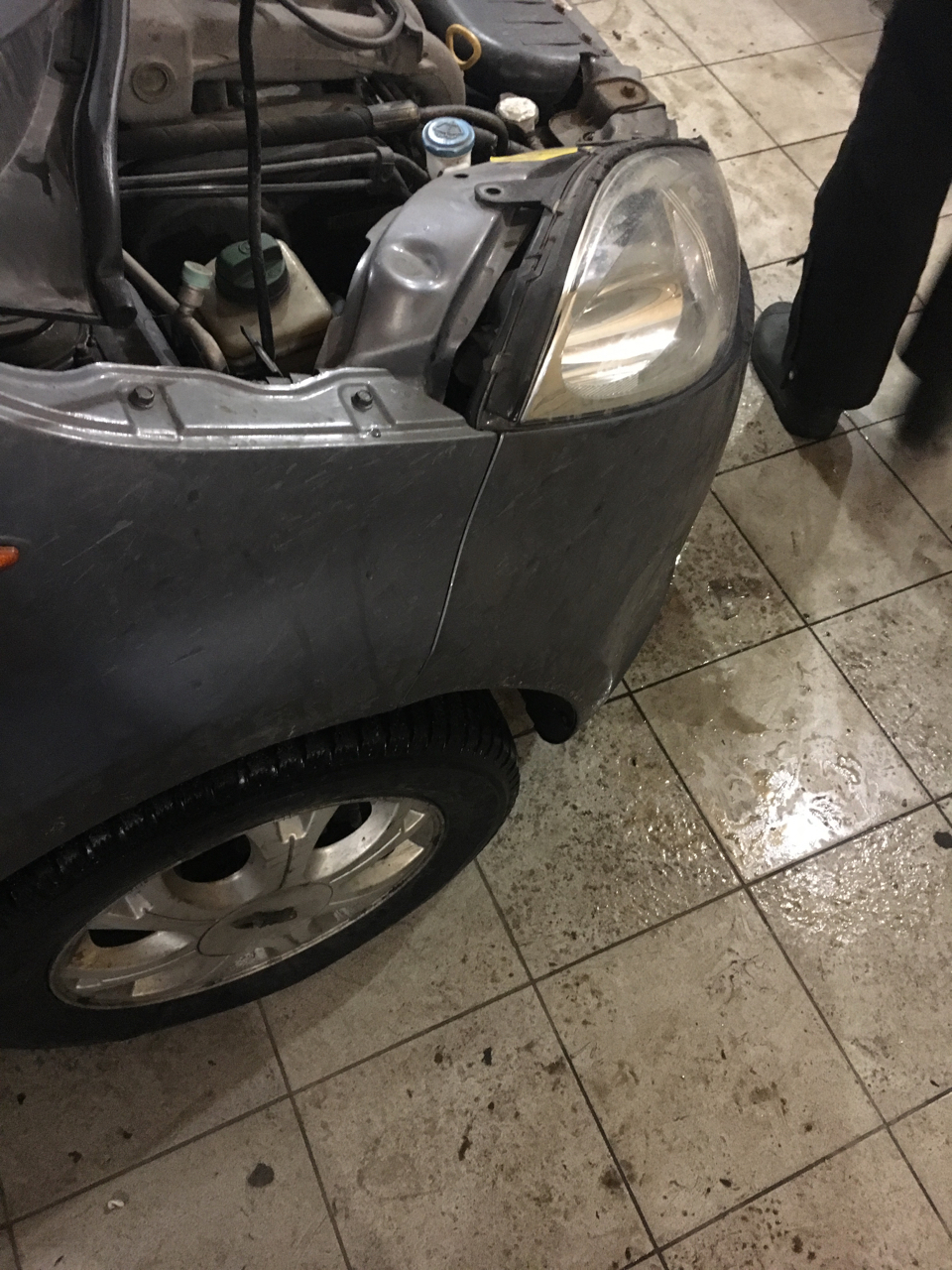

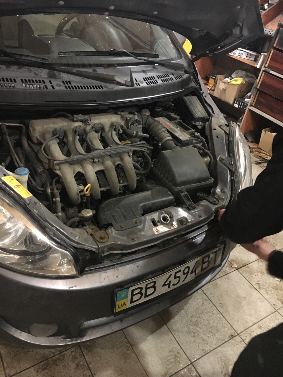

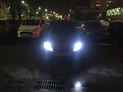

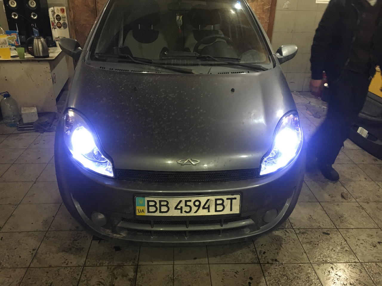

перегорела лампа ближнего света.
психанул и поставил би-ксенон с ангельскими глазками.
ставил у этих ребят http://qmotors.com.ua/biksenonovye_linzy.html
поставил Биксеноновые линзы G5 Morimoto Ultimate (2года гарантии)
цена вопроса $ 155 - биксеноновые линзы+АГ+ксенон+установка + $ 25 доплата за то, что у нас герметик не мягкий. итого вышло $ 180. платил в гривне. заплатил 4 600 грн. выбрал именно эти - потому что 2 года гарантии на все - на запотевание, на свет, на качество ... если что-то не так - обещали, что приезжаешь и бесплатно переделывают или меняют. говорят, что именно это пользуется максимальным спросом.
выбрал этих ребят - потому что недалеко от офиса, мог только в этот день оставить машину на пол-дня.
оставил машину в 14-00. забрал в 21-00. приехал домой - фары были немного запотевшими. набрал мастера - говорит, что может запотевать до 4х дней, если будет дольше - приезжай - переделаем. но больше фары не запотевали. зато есть небольшой запах как бы горящей проводки - надеюсь выветрится))).
результат - вечером еду как днем!!!
настолько ошарашен качеством света, что просто в шоке!
- выключил противотуманки (раньше всегда были включены, так как давали хороший свет перед машиной), так как абсолютно их влияния на освещение перед автомобилем не увидел. зачем палить свет, если результата нет?
- раньше днем ездил всегда со включенным ближним - считаю, что идентифицированное авто на дороге намного безопаснее для всех участников дорожного движения - теперь езжу только с габаритами - ангельские глазки очень хорошо видно издалека
- ксенон установлен только на ближний свет из-за схемы освещения автомобиля. дальний включается штатный. но так как авто используется исключительно по-городу - частота включения дальнего света ничтожно мала. НО!!!! если моргаешь рычажком, потянув на себя - включается дальний штатный и дальний с би-ксенона (открывается шторка). на мой взгляд, уровень силы света что-то сродни прожектора маяка.
на данный момент нахожусь в состоянии эйфории и надеюсь, что данное состояние продлится , как минимум, на два года)))

после того, как приехал домой - снял видео https://youtu.be/FpfCEncRWLU
утром также снял видео https://youtu.be/NdV4JAmyGBE
