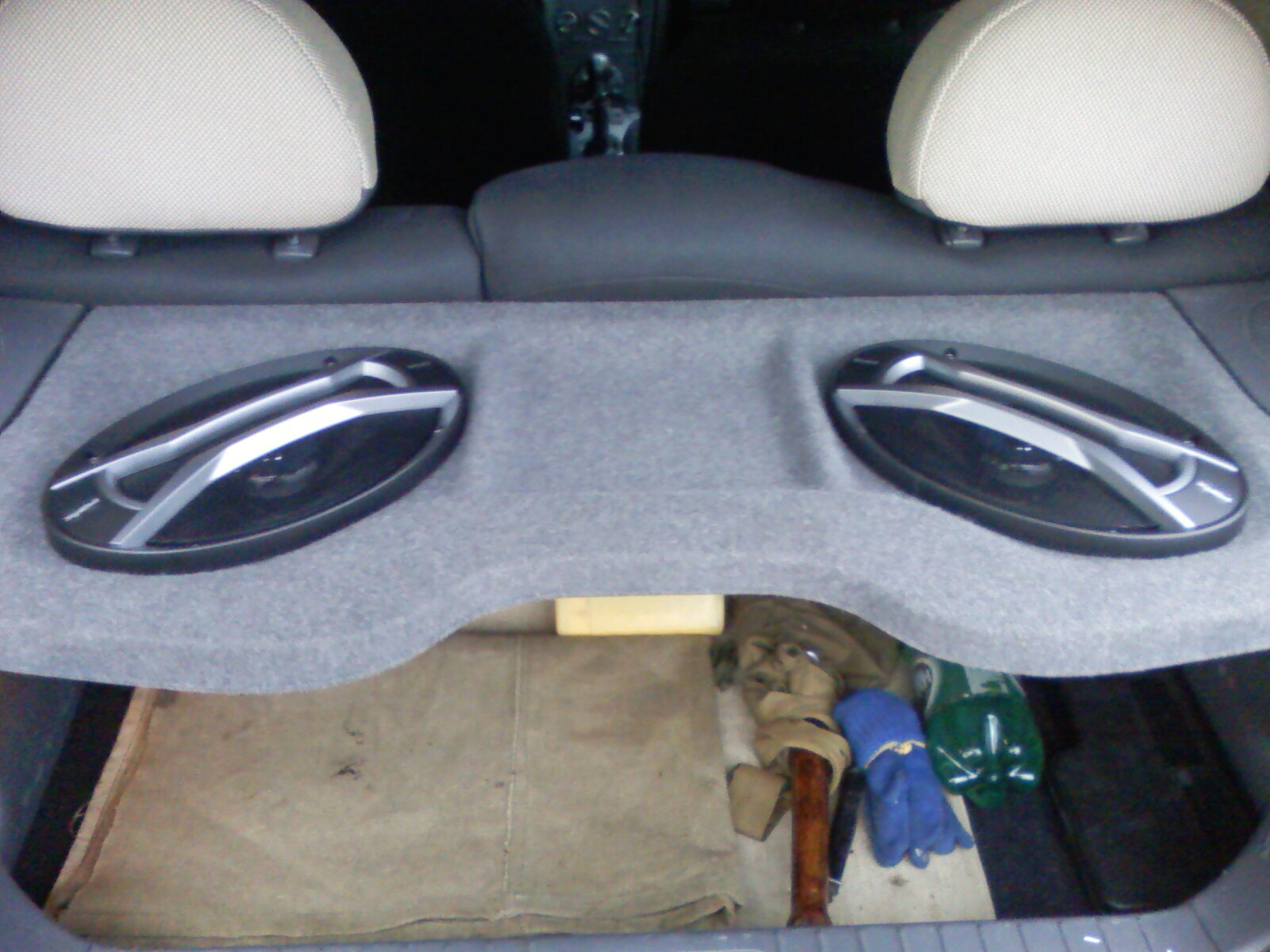

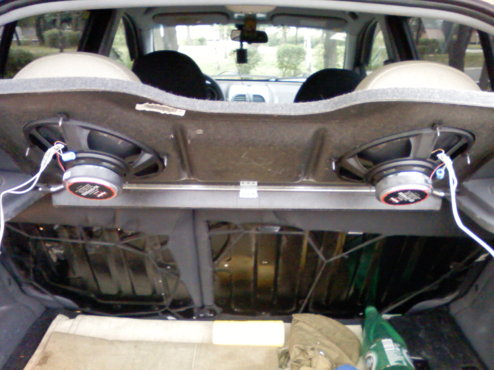

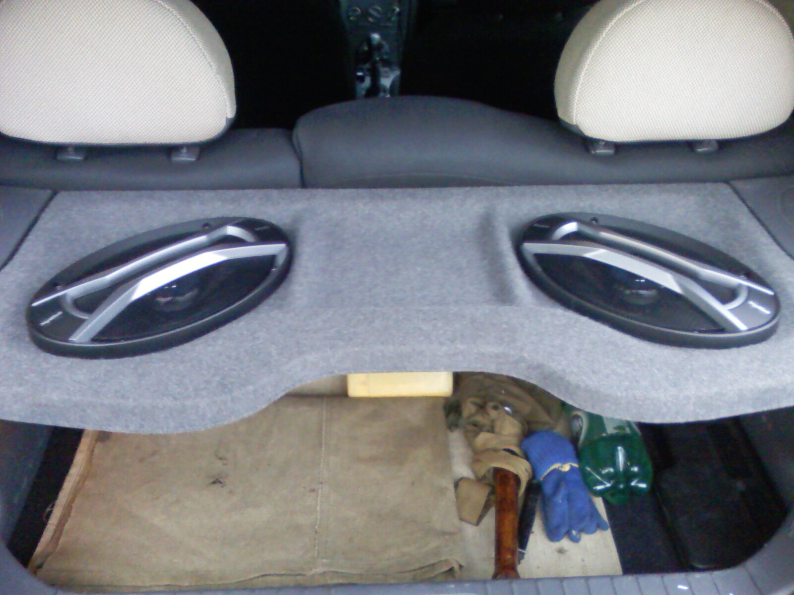

Сегодня поставил динамики Sony xs-gtf6936, врезав в заднюю полку, делов минут на 20. Звук - бомба и полка не громыхает на кочках. В перспективе замена в дверях.

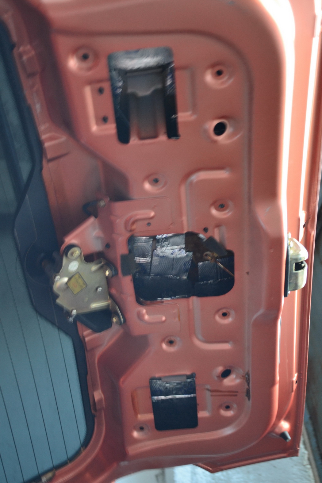

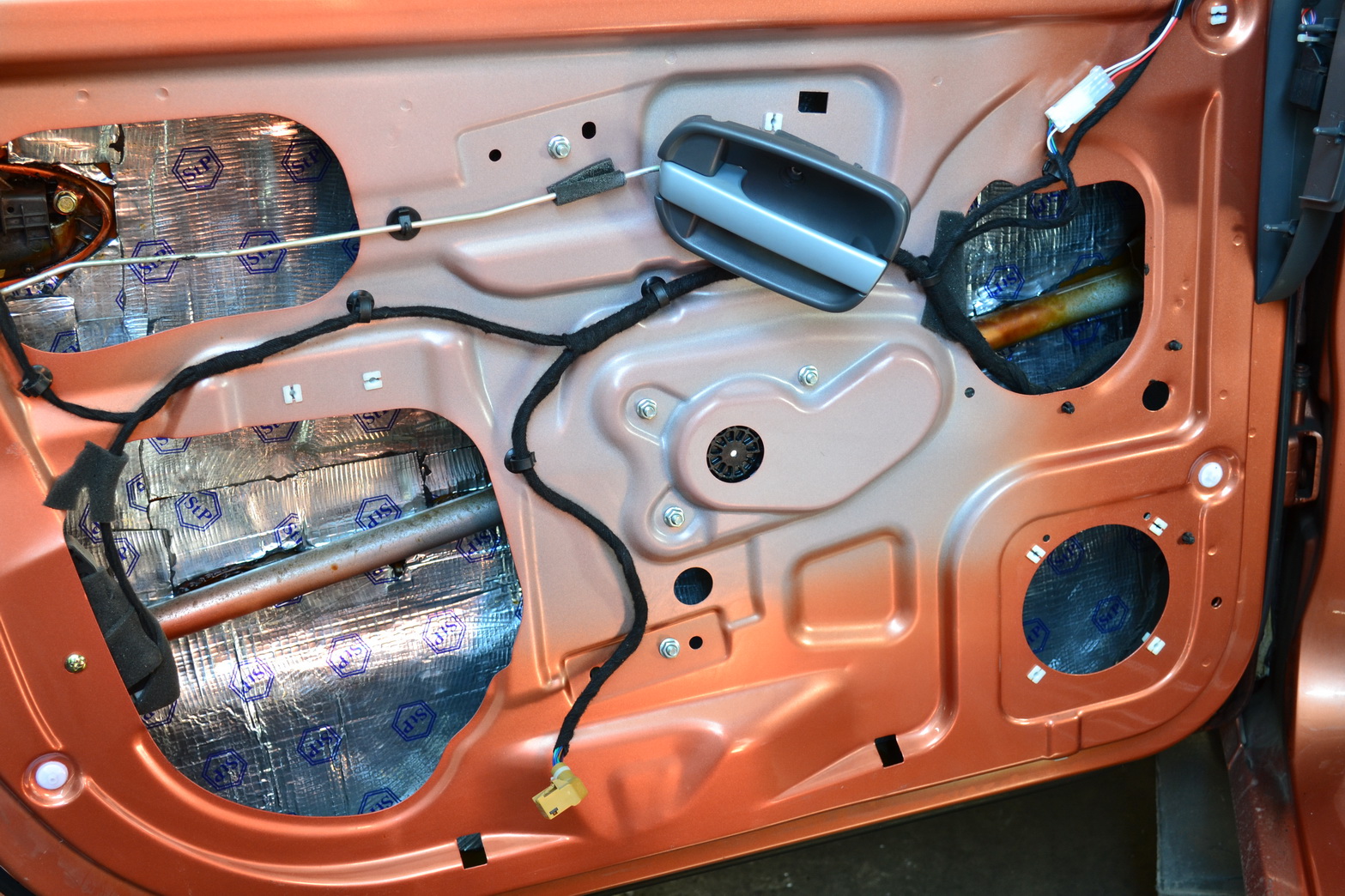

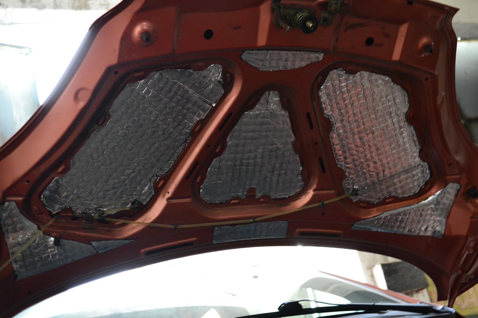

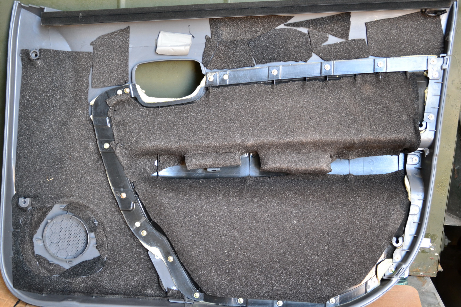

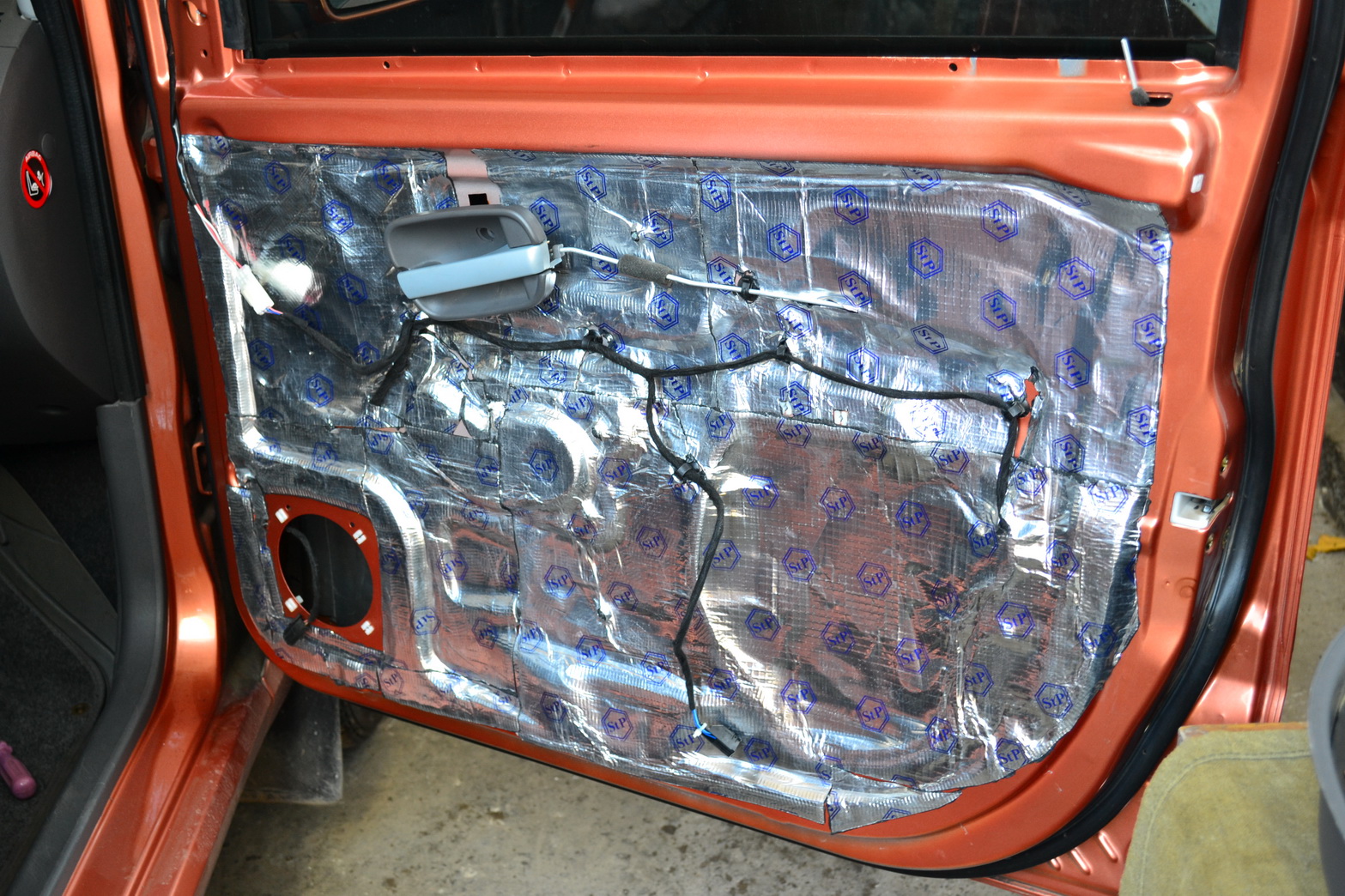

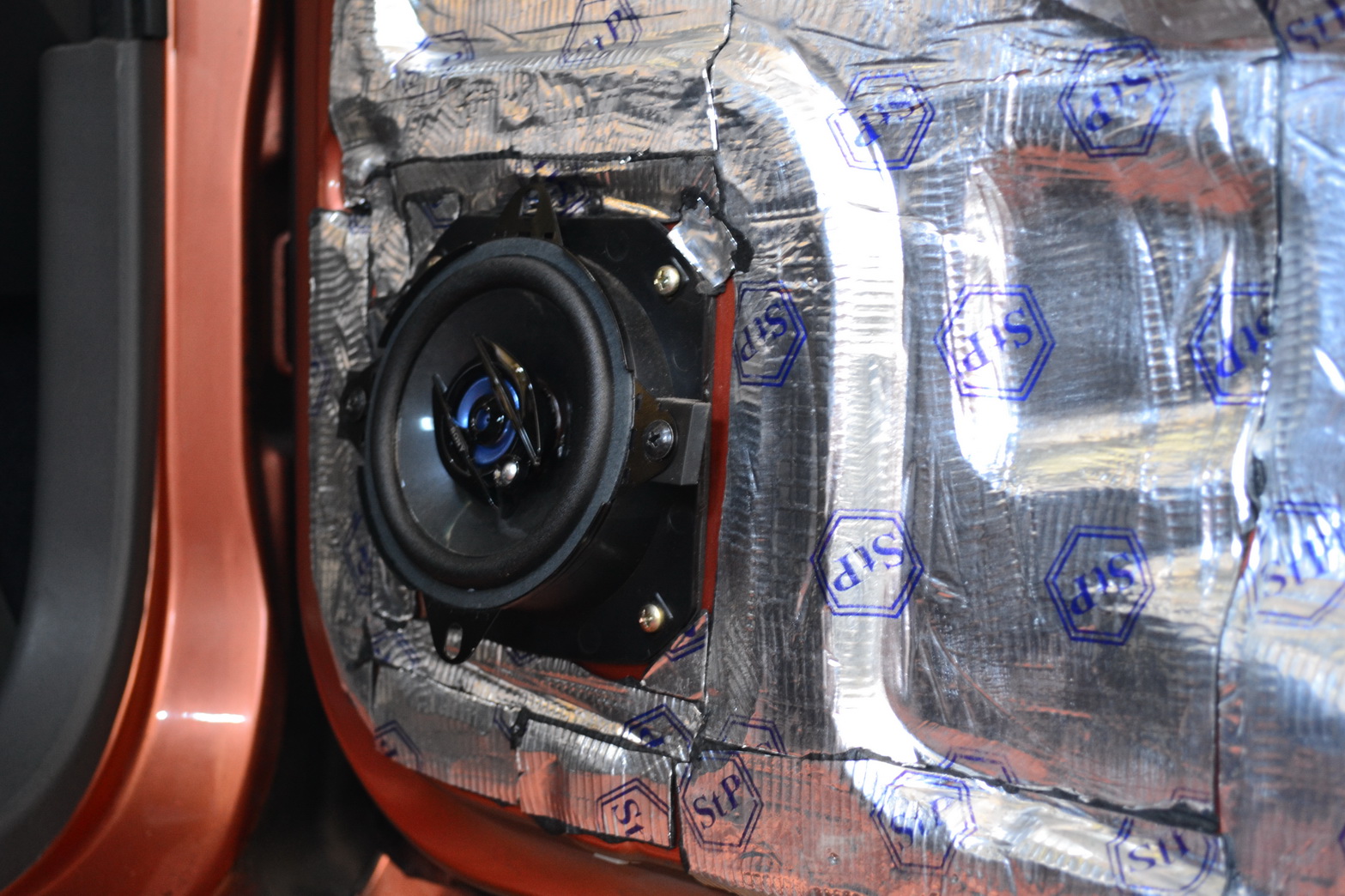

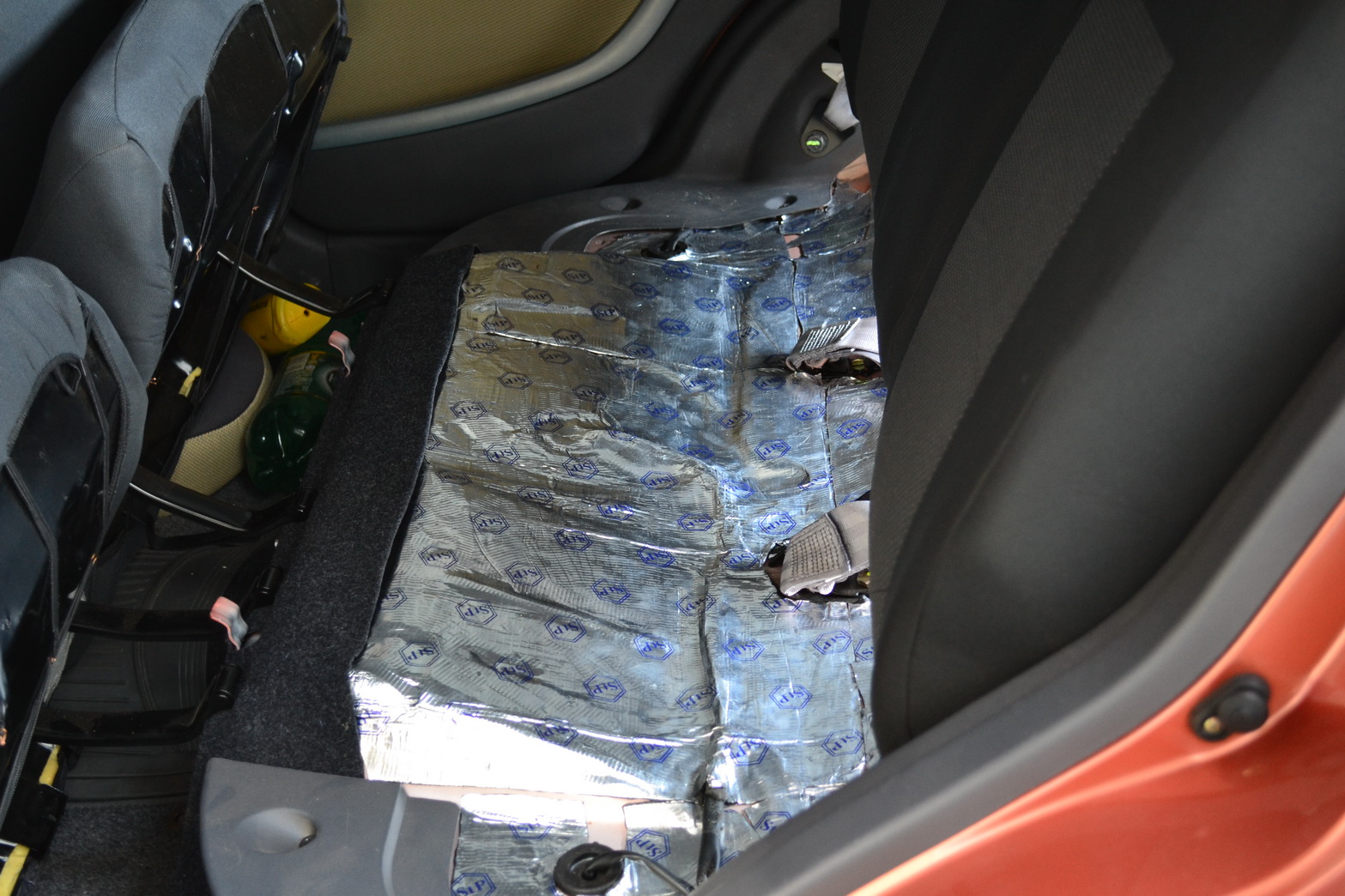

Обезшумил капот, передние двери, багашник, под задними сиденьями, 5-я дверь.
Затраты: 750грн. материал и 8 часов работы. Я тащусь от полученного эффекта, двери теперь закрываются как на дорогом мерсе! По ходу дела сразу же заменил передние динамики на Sony XS-F1037SE Заводские по внешнему виду выглядят паршиво. До сих пор не пойму как целый год проездил, слушая это г.
Ну и фото, естественно:

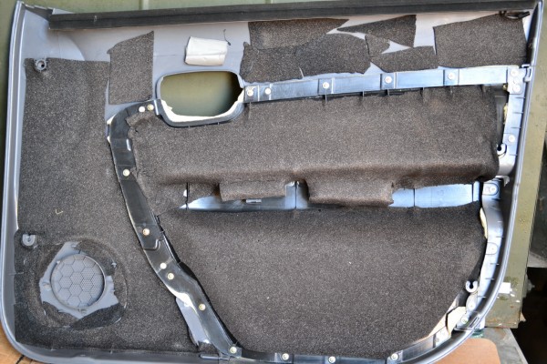

Сплен зря наклеил на внутреннюю филенку. Он клеется поверх внутренней вибры download/file.php?id=52161&t=1.jpg
Тюнинг - это болезнь)
Вів вересня 20, 2011 23:23 ICQ
З нами з: Вів серпня 17, 2010 20:53
Повідомлень: 109
Автомобиль: Kiмо
Повідомлення Re: <Бортовой журнал Slims`a>
Так и сделано. stp M1, сверху сплэн.

ну чот по фоткам не то
Сер вересня 21, 2011 21:09 ICQ
Повідомлень: 109
Автомобиль: Kiмо
Передние двери только

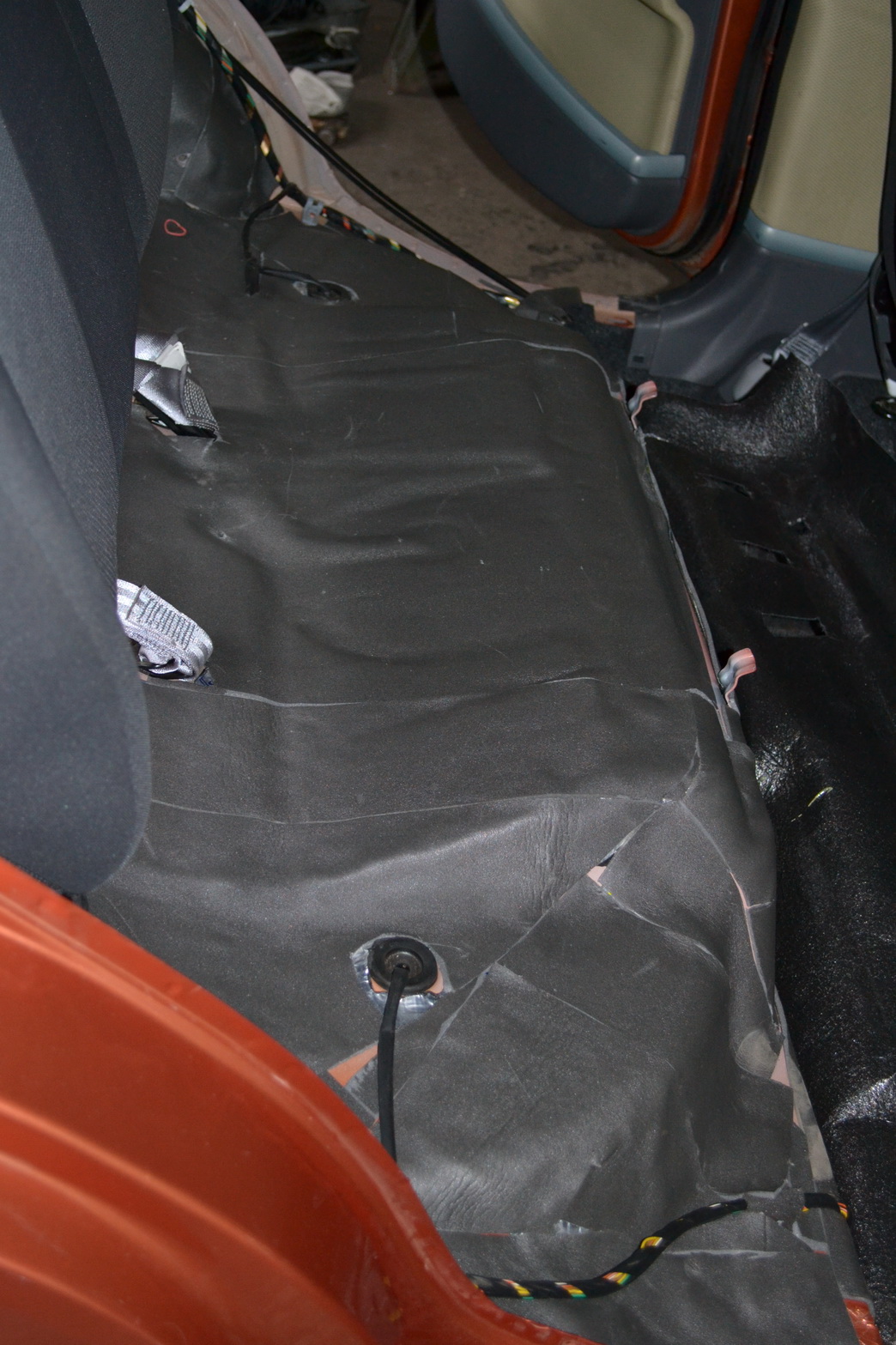

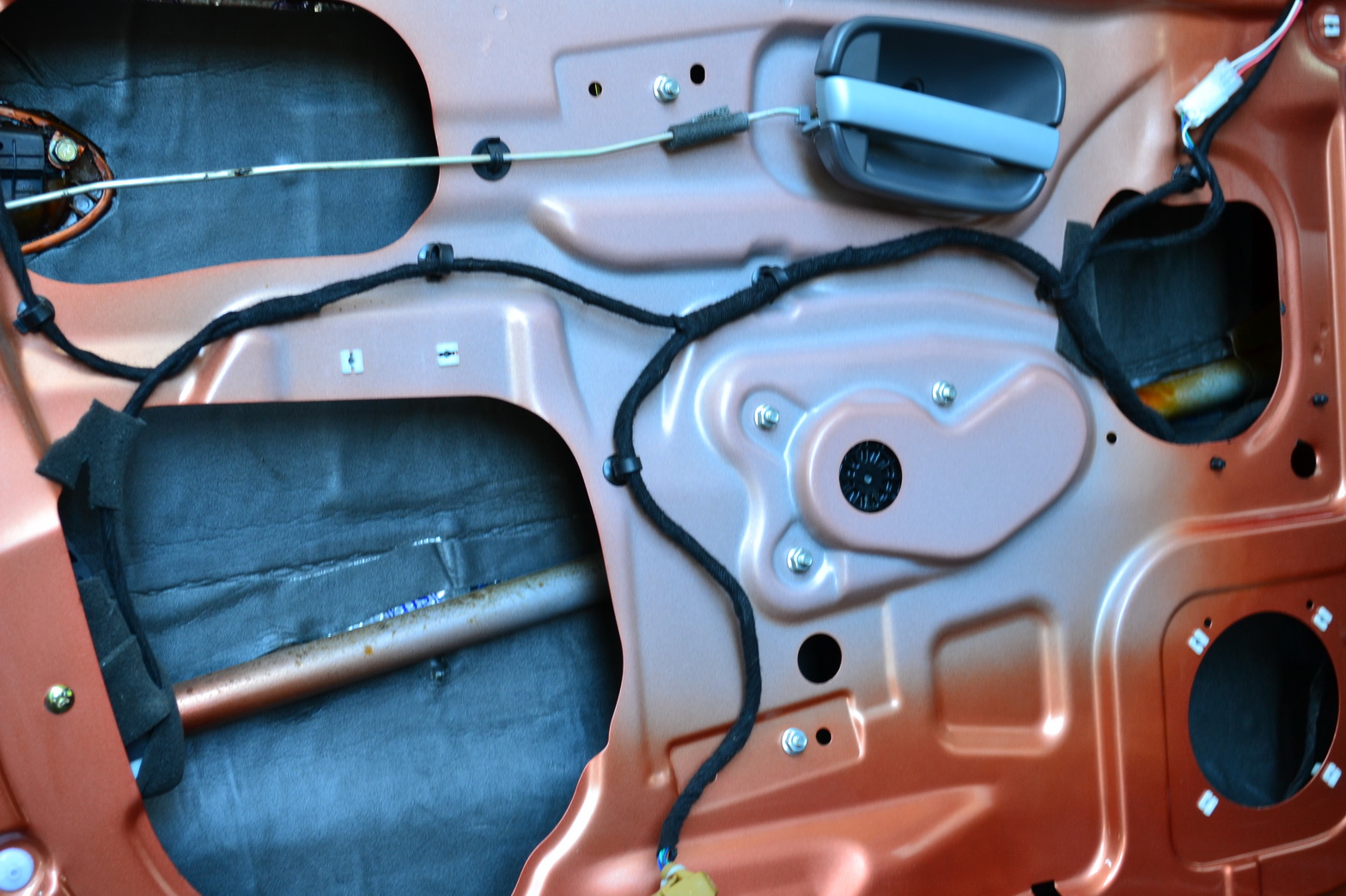

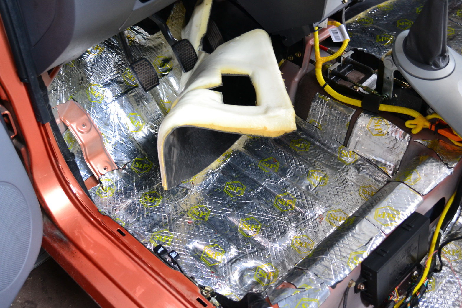

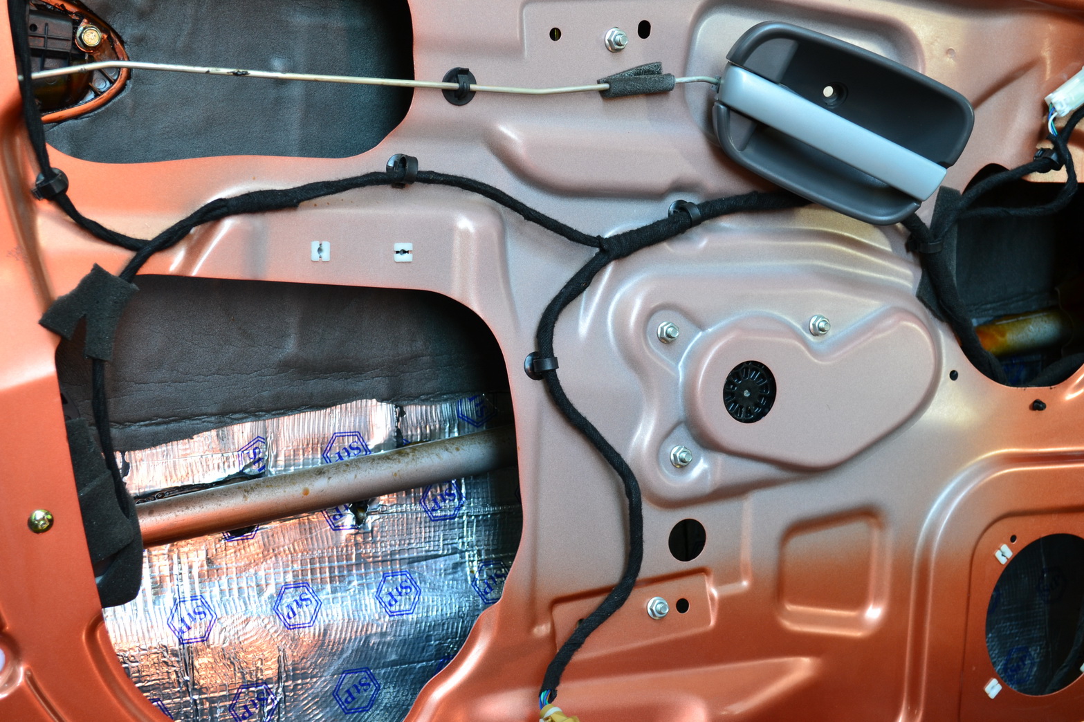

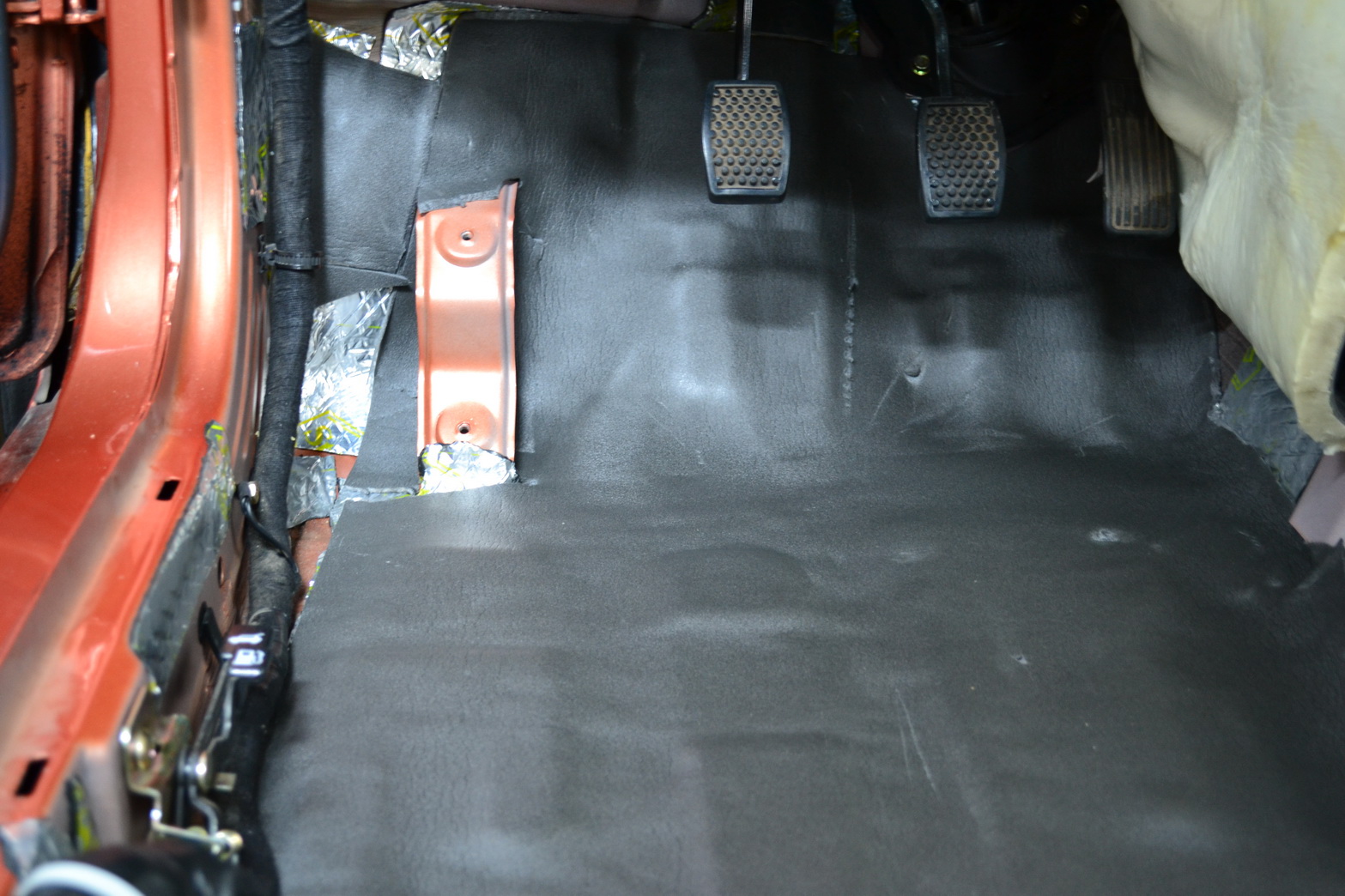

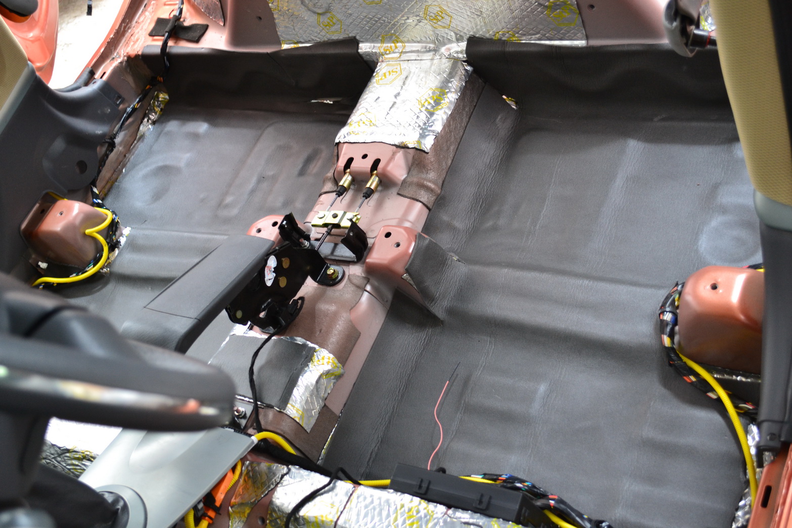

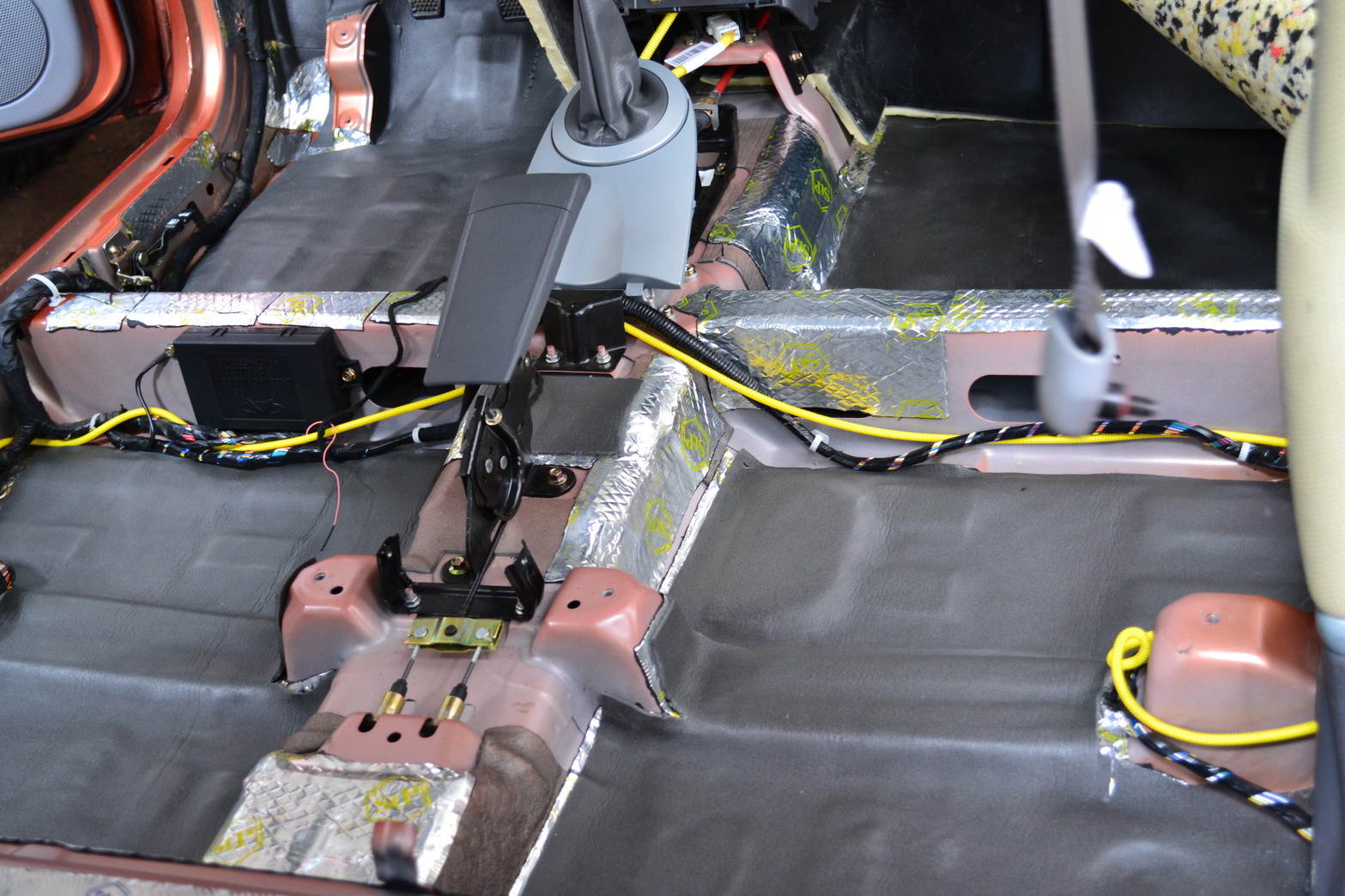

Сегодня добрался к задним дверям и до поликов)):
Не обошлось и без отломаных крепежей на пластике и забытым подключением разъёма под водительским сиденьем, что повлекло за собой отключение звуковой сигнализации при диагностики неисправностей авто.
Ощущения комфорта сразу же появились при выезде из бокса. Заказан материал ещё на арки колёс и на шуму багажного отсека.

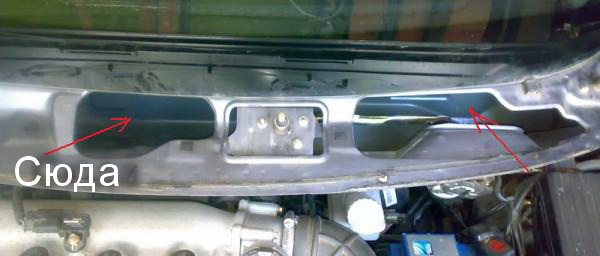

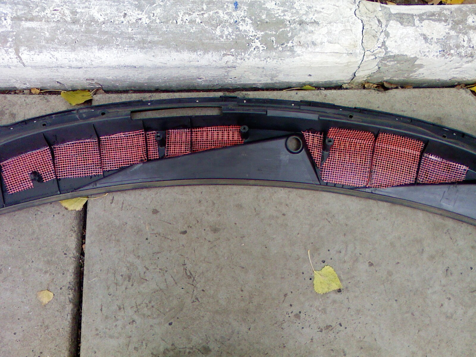

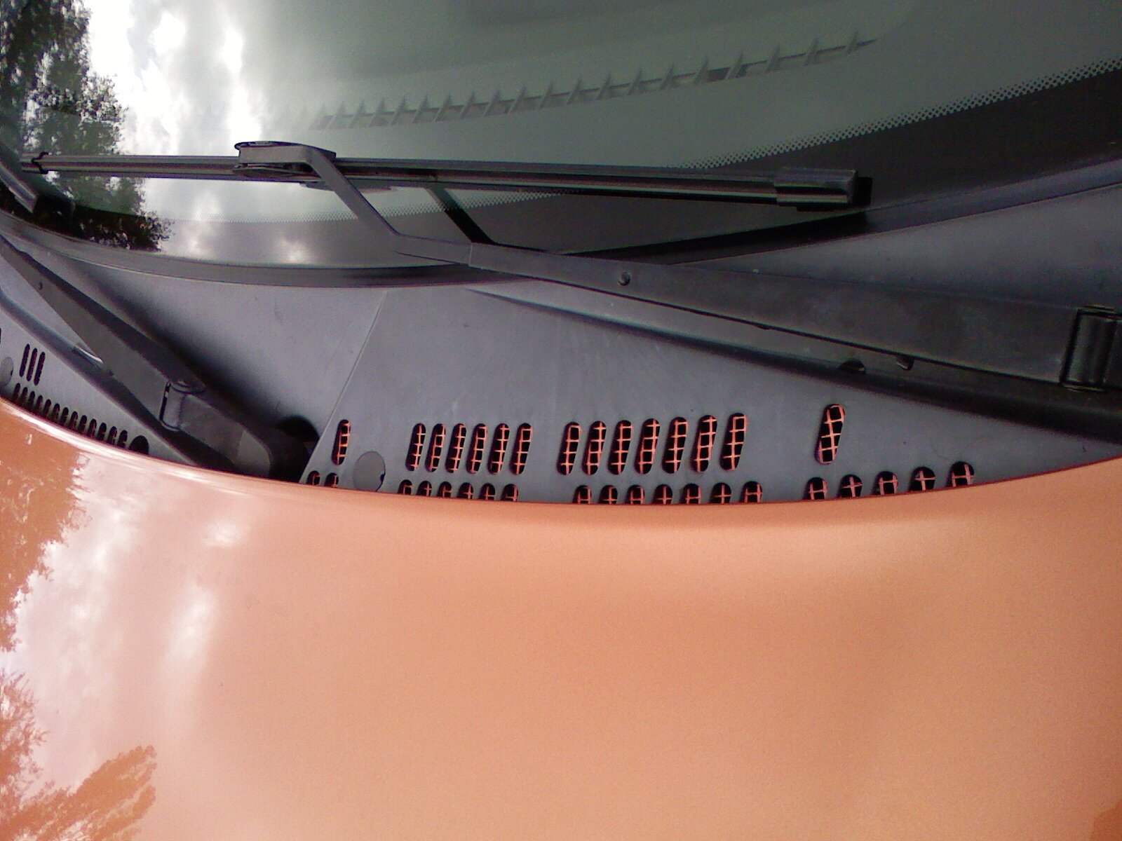

Надоело тарахтение вентилятора в салоне от попавших туда листьев, но этой осенью я их оттуда доставать не собираюсь:

Чем приклеивал?

Клеил на клей Момент "Кристал" - бесцветный и влагостойкий! Цена 7,50 грн. Сеточка в любом строительном.

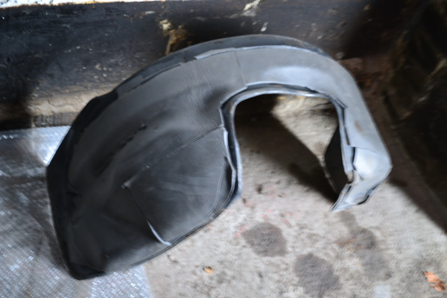

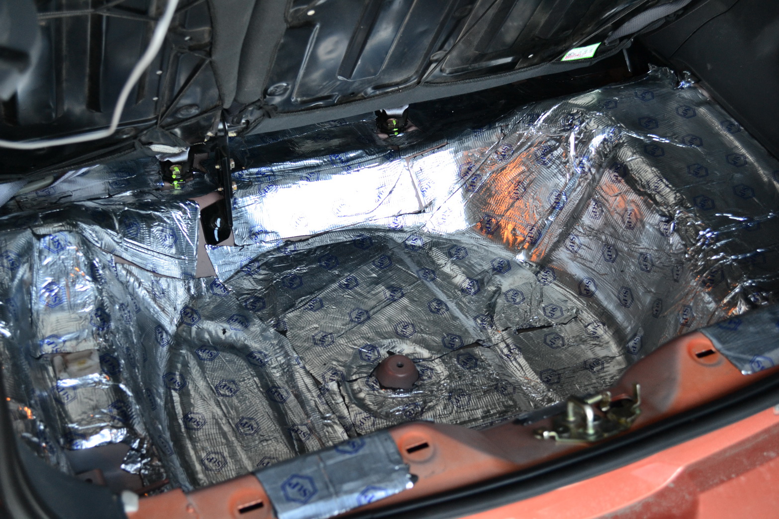

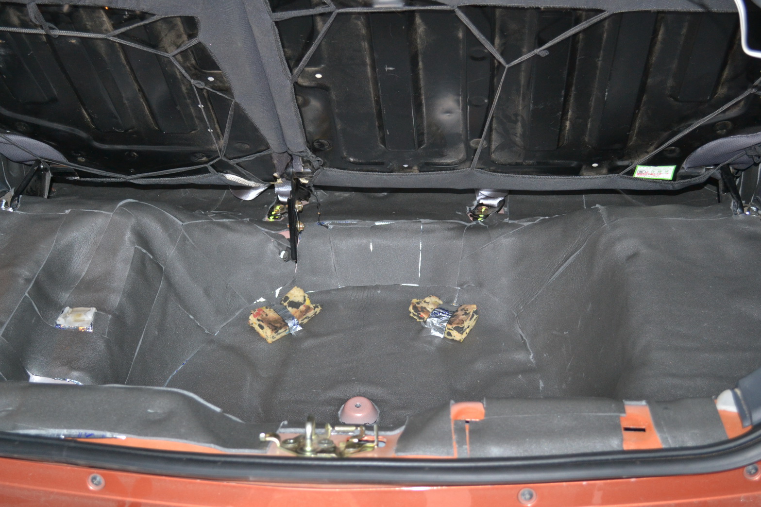

Зашумлен богажный отсек, задние двери, передние арки. Подкрылки проклеил 8мм сплэном, по лужам от колёс воды не слышно вообще!, камни слышно.
Итого по вибро/шумо: потрачено 1800 грн на материал и три дня работы по 8 часов. Пока ставлю точку, крыша подождёт.
