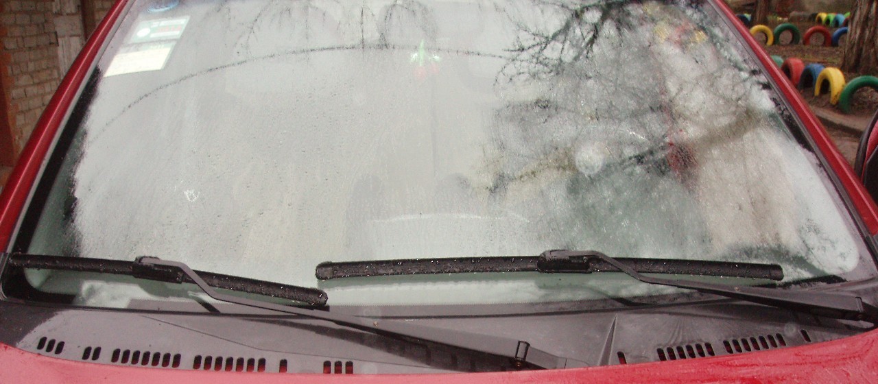

Повідомлення Re: Бортовой журнал Александр С

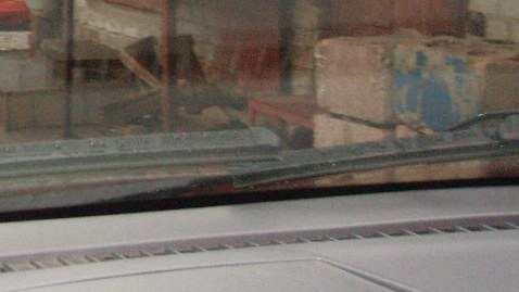

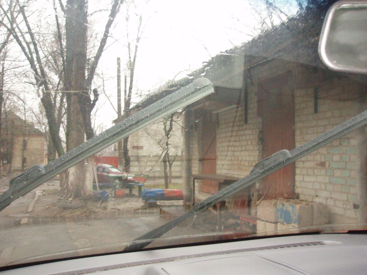

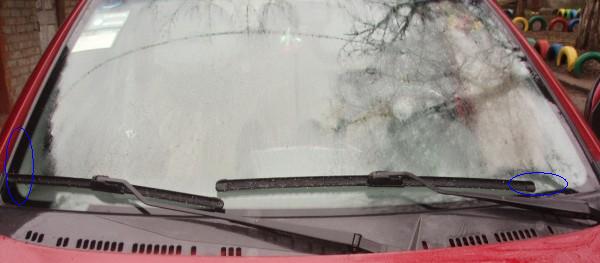

Из-за большего, чем положено размера 600мм на 450мм (вместо 550 на 400) есть небольшие пропуски по краю стекла(из-за кривизны стекла) но в местах, которые ни на что не влияют (Зато пассажир и я рады виду светофоров, и снежных облаков)))
Щетки опробованы снегом и морозом - пока лучшее из того что мной тестилось.
Вів грудня 14, 2010 18:51 WWW
Александр C написав:
Короткие бывают 430 мм.
Я купил 550 и 400 на Барабане за 220 грн.коробок такой же, маленький дворник не тер по средине с самого начала, походу пидробку я купил
С большого дворника вода брызгает на стекло, меня это очень раздражает, попробую поставить 600 мм, раз влазит, и 430 мм.

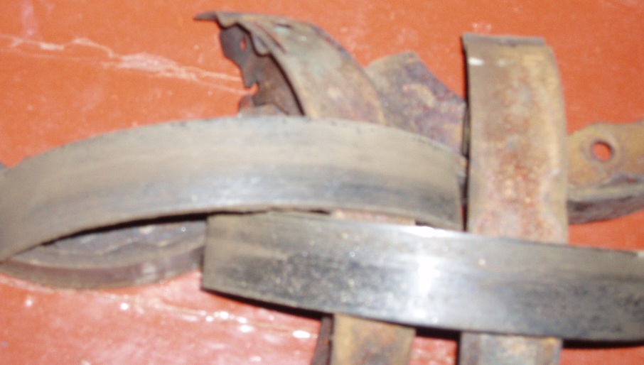

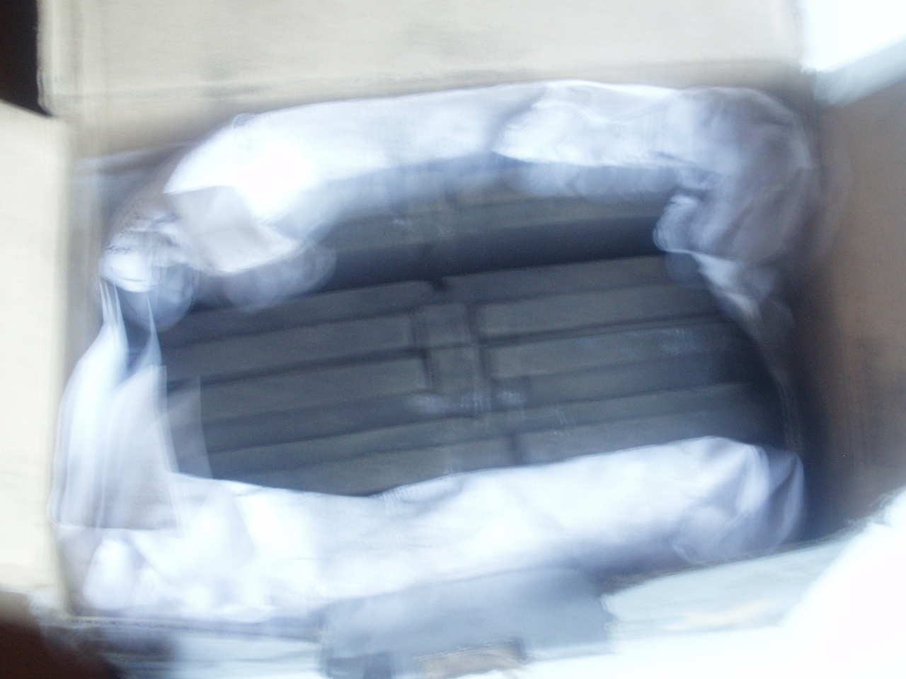

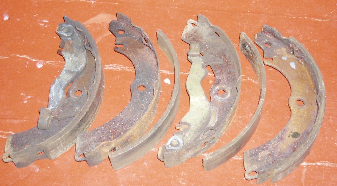

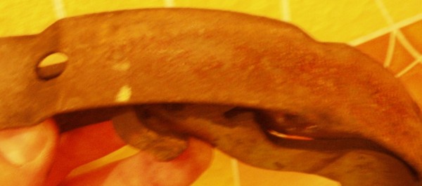

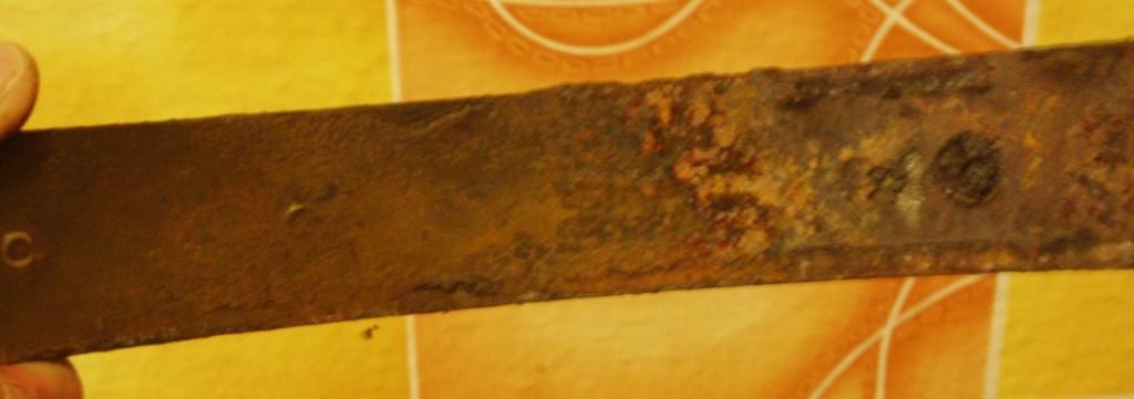

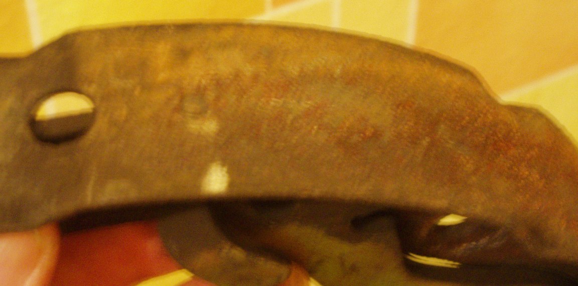

Некоторое время назад появился скрежет в районе заднего правого колеса во время торможения - предварительный диагноз стерлись колодки (Как то рановато, хотя я не против покататься с ручником :oops: , на что и грешил).
Приобретены новые

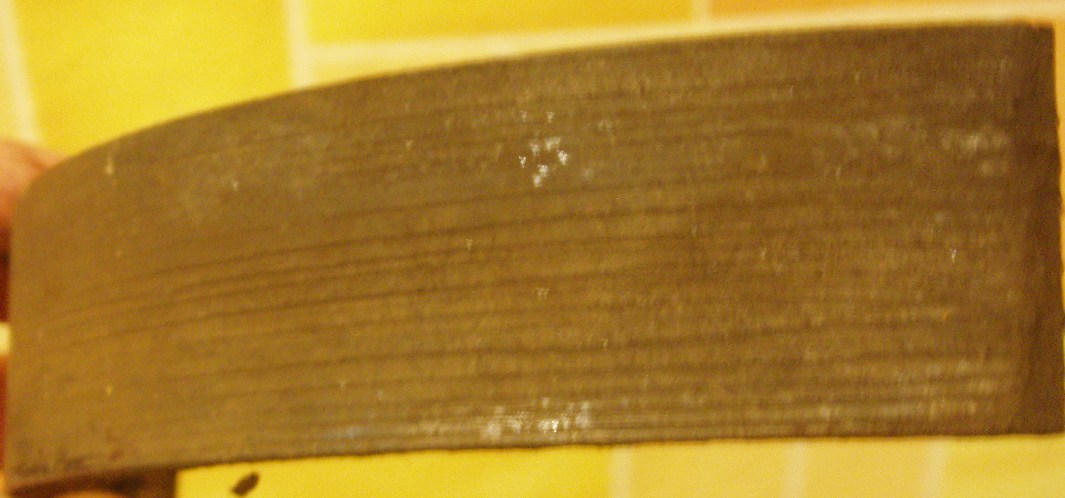

В процессе замена ситуация оказалась гораздо "интересней":1. износ колодок процентов 10-15, выработка на барабанах 1,5 -2, 5 мм - пробег около38тык.
2. отслоилась накладка от колодки под ней все ржавое, но, видимо, из последних сил держалась одним краем, а второй, сцуко, "оттопыривался по полной" - вся поцарапана, вторая на 3 с минусом. Левая сторона - одна из накладок слетела в процессе разборки под накладкой тоже следы коррозии, но состояние еще рабочее.
Ситуация более чем неприятная в любой момент могла слететь и устроить клин.
Так же замечена незначительная течь одного цилиндра.
После установки мастера не смогли подвести ручник. HELP!!!
Сер лютого 09, 2011 21:57 WWW

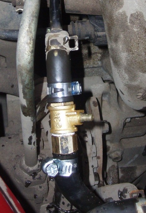

В последних числах марта переобулся на летнюю Гудеар - впечаптления отличные, хотя моделька не самая свежая, но по ощущениям гораздо лучше чем даже зимняя фулда (а фулда соответственно лучше чем стоковая).

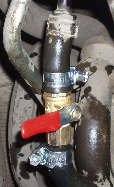

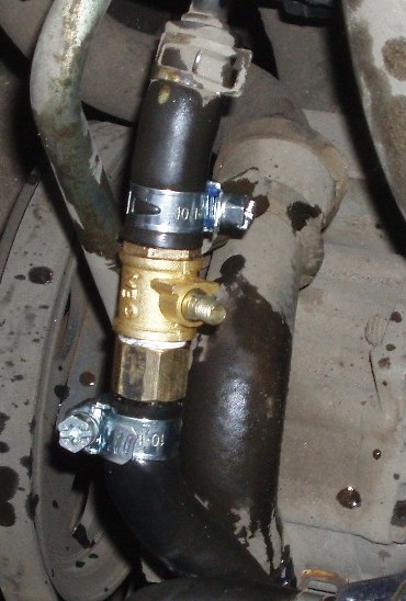

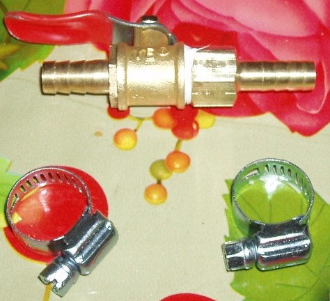

В первые дни апреля торжественно открыт краник после "зимовки", картонку вытащу на майские!
Но при переобувке заметил вытекшие стойки((((.

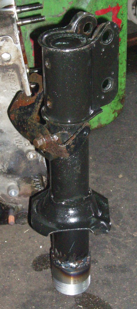

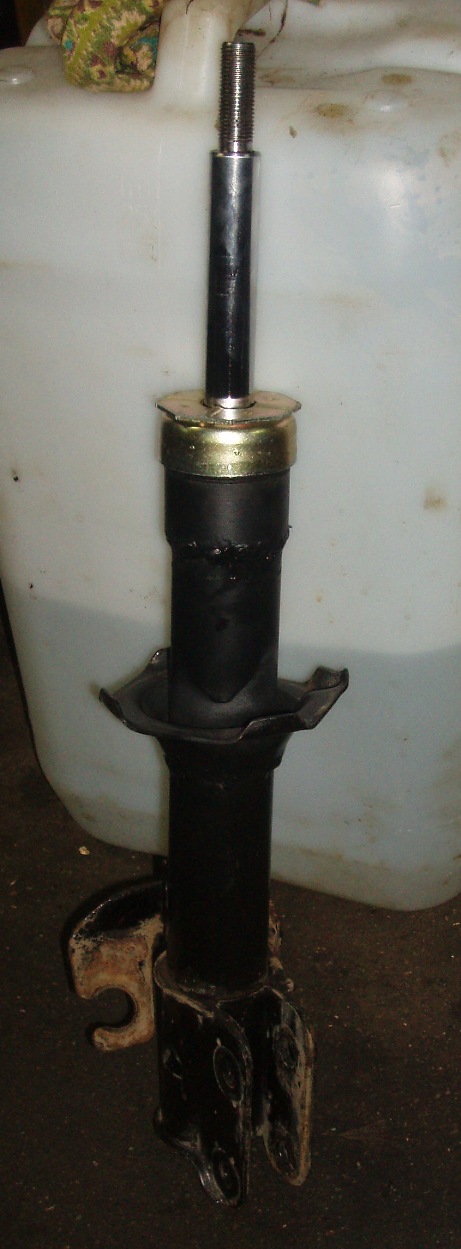

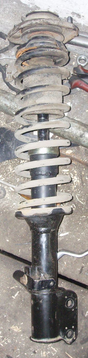

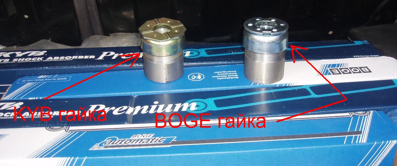

Стоковые стойки в топку
Пробег почти 39тык переделка стоек под гольфовский вкадыш.
Выбирал между Боге 27-467-0 и Каяб 664014
(все по геометрии подходят), решил что буду рад ездить на каяб))) (задние уже стоят каяба)
Процедура стандартная(Огромное спасибо "первопроходцам")
1. Выточены "стаканчики" под гайку;
2. Сделана процедура "обрезания" и "имплантации";
3. Немного "косметики" и установка катриджа;
4. Сборка стойки.
По ощущениям машина совершенно другая(сбитая и упругая), рельсы, многие колдобины отрабатываются подвеской а не телами присутствующих в салоне.
