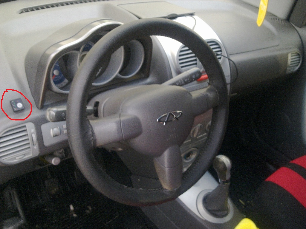

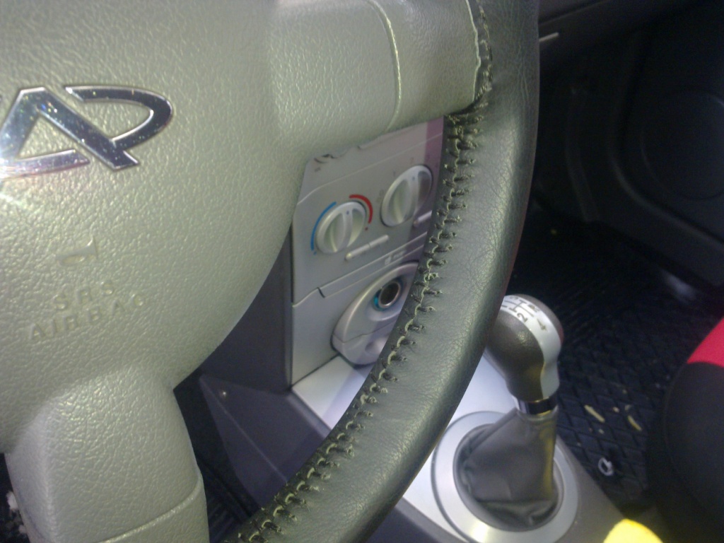

пока все что сделано это:
чехлы на сидухи
оплетка руля
выведен датчик ГБО на торпедо
... все это при - 15град...моррроза
из-за холода была спешка и посему все сделано не очень аккуратно...
хотя жена довольна... (кому как)

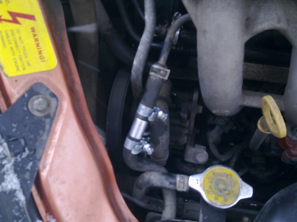

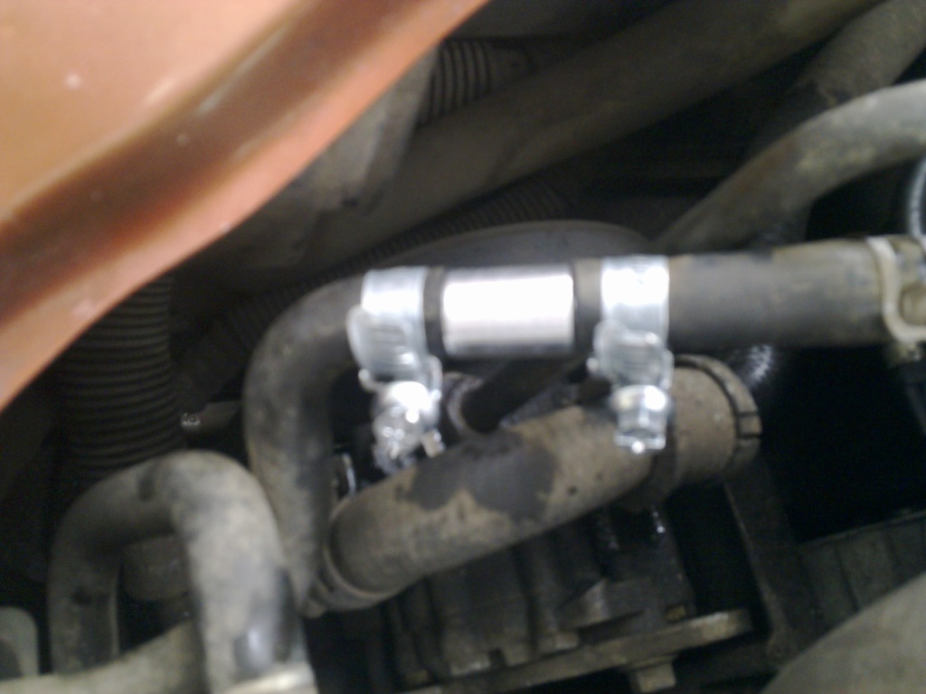

сегодня попробовал разобраться с системой отопления...
купил обратній клапан топливный на отечественный автомобиль, хомуты...
клапан -15грн
хомуты - 2 х 3.50грн
время - 5мин
и вот результат:
прогрев до переключения на газ:
вчера - 15мин
сегодня - 10мин
потеря ож при инсталяции 7-8 капель (реально)
печка греет лучше
в принципе доволен
спасибо опытным шаманам :wizard:

Стрелкой от радиатора поставил?

а клапан да стрелкой от радиатора (ОН ЖЕ СОФЕТСКИЙ КЛАПАН-ТО)
я почти шаман...
ща как колдану !!! :wizard:

на лето клапан снимать будешь?
