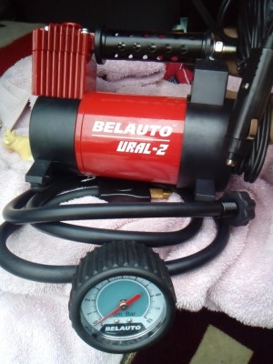

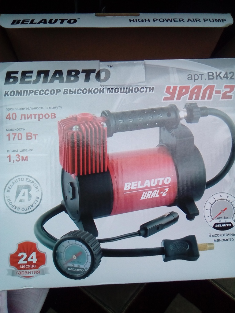

Прикупил себе и машине подарок: авокомпрессор Белавто БК-42 "Урал-2",
Цена 720 грн.
Брал с одним поршнем что б габариты были минимальные но и что б по параметрам более менее нормальный.
Проверил в работе, колесо 215/70/R16 с нуля накачал до давления 2.1 за 4 мин. 40 сек. За время работы почти не нагрелся (на улице - 6 градусов). Манометр показывает точно, сверился с старым проверенным.
Габариты маленькие, упаковка почти как аптечка размером, места занимать много не будет.
Короче я довольный.

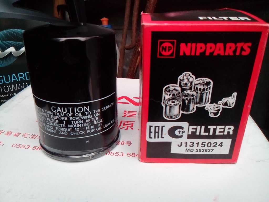

Заменил масло в двигателе, воздушный и маслянный фильтры.
Моторное масло WOLF GUARDTECH 10W-40.
Фильр маслянный NIPPARTS J1 315 024,
Воздушный фильтр оригинал.

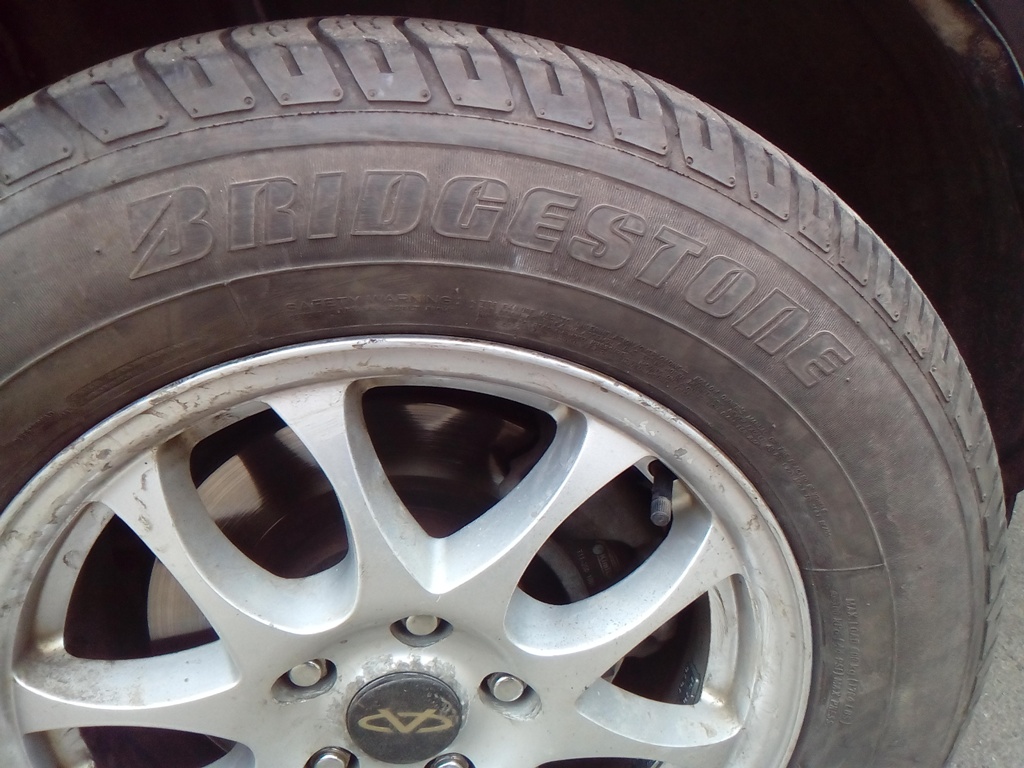

Подготовка к летнему сезону.
Поменял резину на летнюю.

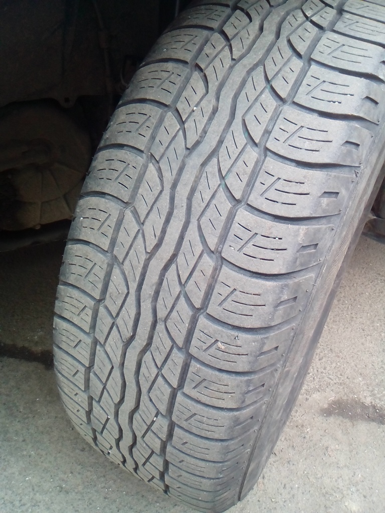

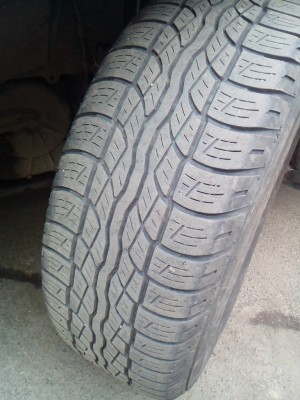

Поставил BRIDGESTONE 235/60/R16.
Резина б/у но надеюсь ещё на пару сезонов хватит.

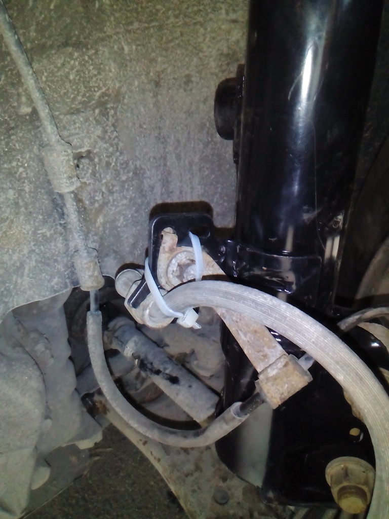

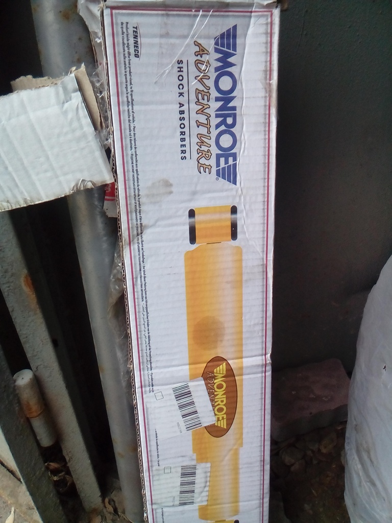

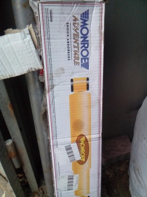

Сделана ревизия ходовой.
В результате, грубо говоря, убита в хлам вся правая сторона (амортизаторы, шаровая опора,втулки стабилизаторов и сайленблок рычага).

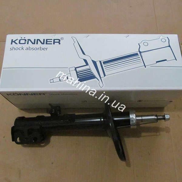

Поэтому были заменены задние и передние амортизаторы, со всеми отбойниками, пыльниками и опорными подшипниками (правый подшипник вообще высыпался когда разобрали стойку).
Также пришлось заменить передние стойки стабилизаторов, не смогли открутить, пришлось срезать болты. хотя стойки были ещё в нормальном состоянии.
Запчасти покупал оригинал.
Амортизаторы поставил задние МONRO а передние KONNER. Но, к сожалению, передние немного не подошли, пришлось доделывать, у них крепление провода датчика АВС и шланга тормозной системы приваренные не стой стороны, пришлось выгибать наизнанку, а шланг прихватить ещё хомутом, потому что держался он на своём месте не очень уверенно.
До этого ремонт ходовой был два года назад, тогда менял амортизаторы (с подшипниками, пыльниками, отбойниками) и стойки стабилизаторов. Получается что ходовую по нашим дорогам убил за 26 000 км. пробега. Печально :(

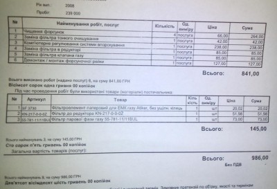

Начала машина на Газу немного барахлить, а так как пришло время ехать на очередное ТО сразу решил и проблему решить.
Почисти форсунки, заменили все фильтра, настроили компьютер. Всё работает прекрасно.

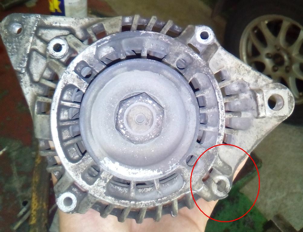

Накрылся генератор и, как обычно, в самый неподходящий момент.
Сразу скажу Большое спасибо жителям Мариуполя за помощь, ведь когда говорил что в гостях из Киева и поломался то помогали все как мог.
Теперь всё попорядку.

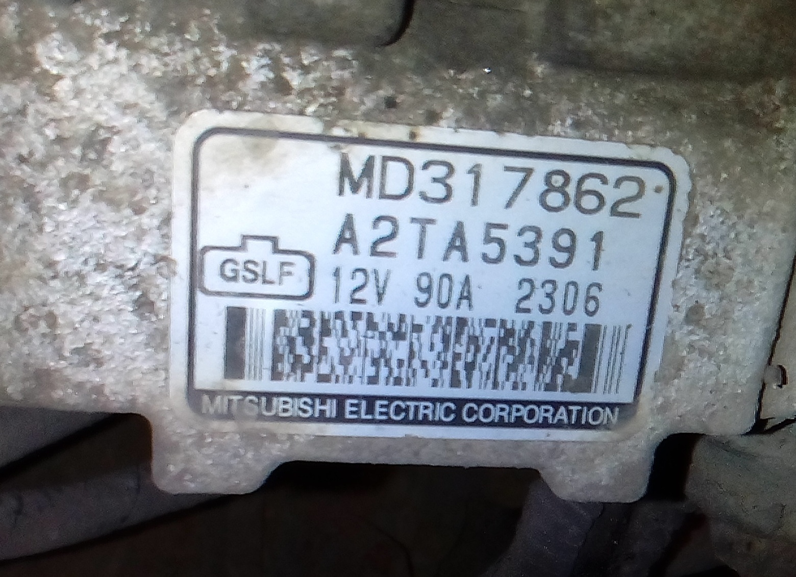

Отдыхали на море возле Мариуполя. Утром в понедельник ехать уже домой, вечером в воскресенье решил переставить машину с парковки во двор. Завожу скрип ремня, дым из под капота. Получилось что заклинило генератор и тупо перегорел ремень генератора.
Начали искать новый генератор. Ни в Бердянске ни в Мариуполе нету ни новых ни б/у. Только под заказ и поставка один два дня.
Нашли СТО в Мариуполе где сказали что починят старый генератор (все грешили что накрылся подшипник.
На эвакуаторе едем в Мариуполь. Когда сняли генератор то оказалось что треснул корпус генератора и как раз возле крепления его к двигателю.
Сами подшипники и щётки на генераторе в отличном состоянии, хоть ему уже 9 лет и пробег приличный.
Хозяин СТО предложил попробовать заварить его аргоном. Позвонил товарищу на Шиномонтаж объяснил ситуацию, сказали вези.
Он на своей машине отвёз меня к нему, тот отложил все дела, довольно таки качественно заварил трещину, ещё и сделал немного усиление.
Когда генератор собрали и поставили на место то заработал без нареканий, зарядку даёт 14,3 вольта.
Весь ремонт обошёлся мне в 2000 грн. Из которых:
- 1300 грн. отдал за Эвакуатор;
- 550 – услуги СТО гре ремонтировали;
- 150 – аргонная сварка на шиномонтаже.
В результате, вместо семи утра мы уехали в шесть вечера, но эмоции только положительные, хоть и была поломка.

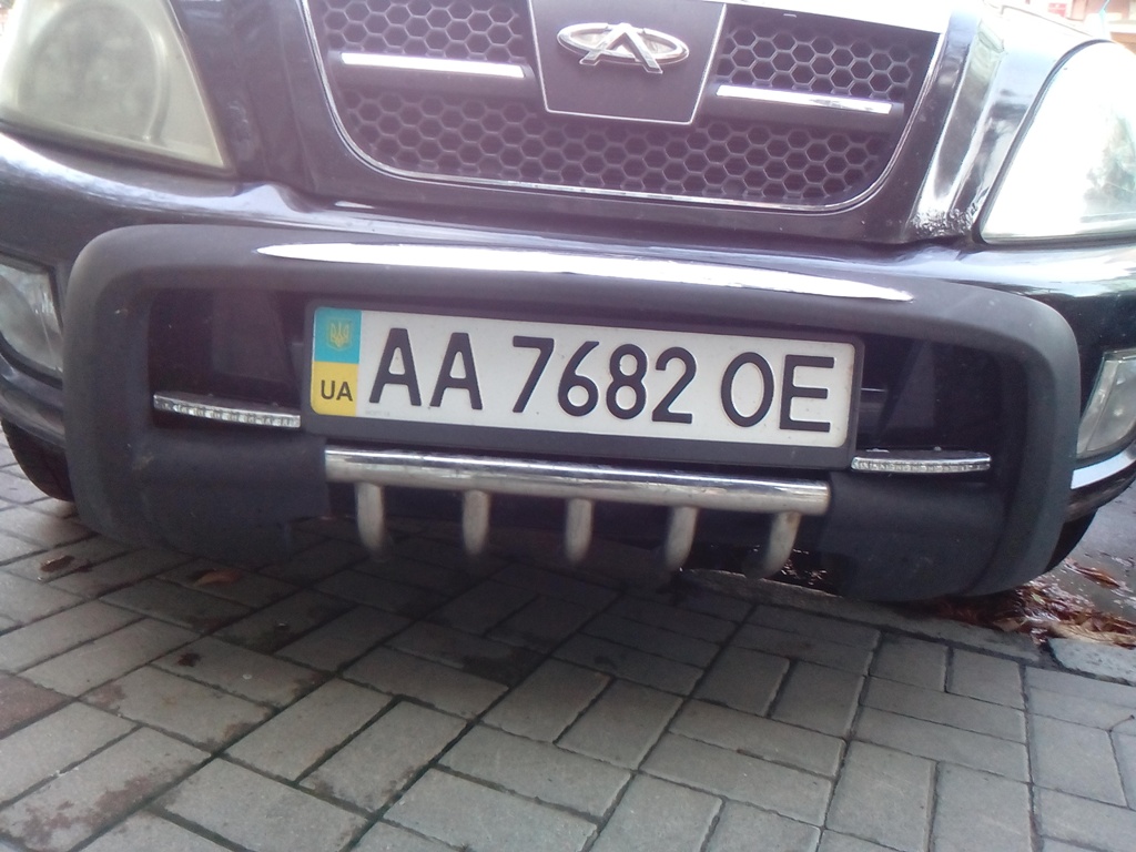

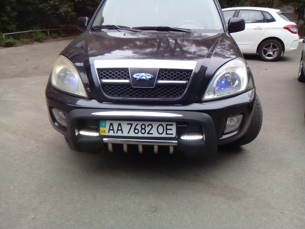

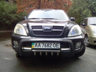

Поставил Дневные ходовые огни FANTOM DRL15.
коробку не успел сфоткать, дочка забрала играться.
Покупал на авторынке за 280 грн.
Дополнительно полностью все стыки и соединения промазал герметиком (посоветовал продавец) что б влага не попадала.
Установил в кенгурятник, подключил к габаритам.

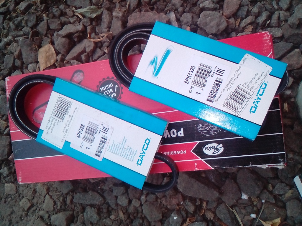

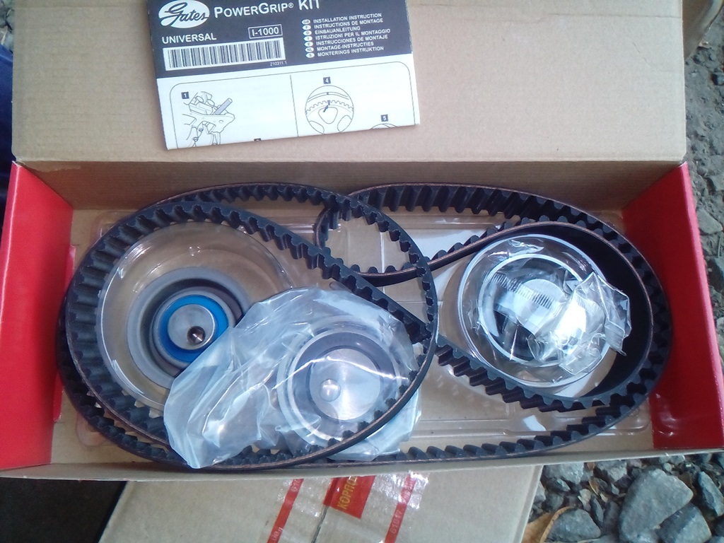

Замена комплекта ГРМ и водяной помпы.
Были купленны:
Набор ГРМ на Тиго 2.4 (три ролика и два ремня) CATES (бельгия) - 1690 грн.
Ремень генератора DAYKO Италия - 121 грн.
Ремень ГУР+компоесор DAYKO Италия - 198 грн.
Гидрнатяжитель ГРМ - 1380 грн.
Насос водяной (TERMOTEC) (Польща) - 667 грн.
Всего на запчасти ушло 4056 грн.
Помпу решил поменять потому что она ещё родная стоит (9 лет.)
Когда разобрали комплект то ещё и поменяли сальник коленвала, он немного подтекал.
Решил поменять ГРМ вовремя, два ролика из трёх уже были на подходе что б развалиться.
После замены движок даже по другому работать начал, как новенький, аж шепчет.
