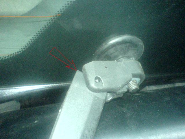

Сразу проверил работу заднего дворника - чистит только нижние 2/3 части стекла, верхние не хотить, ну как и предполагалось, буду дорабатывать напильником :D

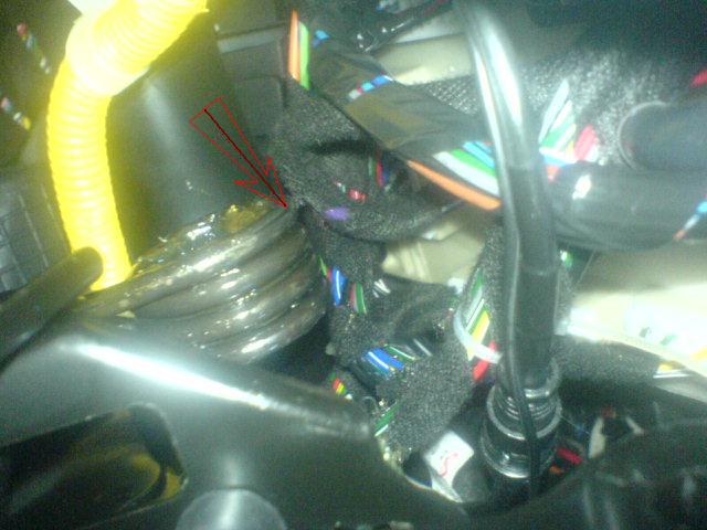

- Полез проверить не затирает ли возвратная пружина педали сцепления каких либо проводов, хм, затирает (см. фото 106) провода были в смазке от пружины, связал проводочки жгутиком, перестало тереться :D

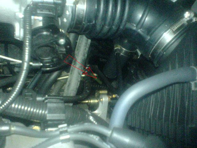

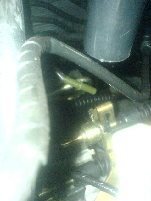

- За одно в моторном отсеке обнаружил приходящий туда кончик трубки просто болтающийся в воздухе, такое ощущение что на него не надета резиновая трубочка или так надо так и не понял (см фото 102 и 101) находится над коробкой. КТО ЛИБО ЗНАЕТ ЧТО ЭТО И ЕСТЬ ЛИ ОНО У ВАС?
- Сделал задний дворник путем создания маленькой фасочки на поводке стеклоочистителя, даже не снимая его с оси (см фото 99) теперь чистит всё стекло.

По дороге заехал в салон, стало жеж интересно, только у меня в моторном отсеке брошенная медная трубочка торчит или у всех, посмотрел, у салонного тоже торчит :) но вопрос остался, откуда она идет? :?

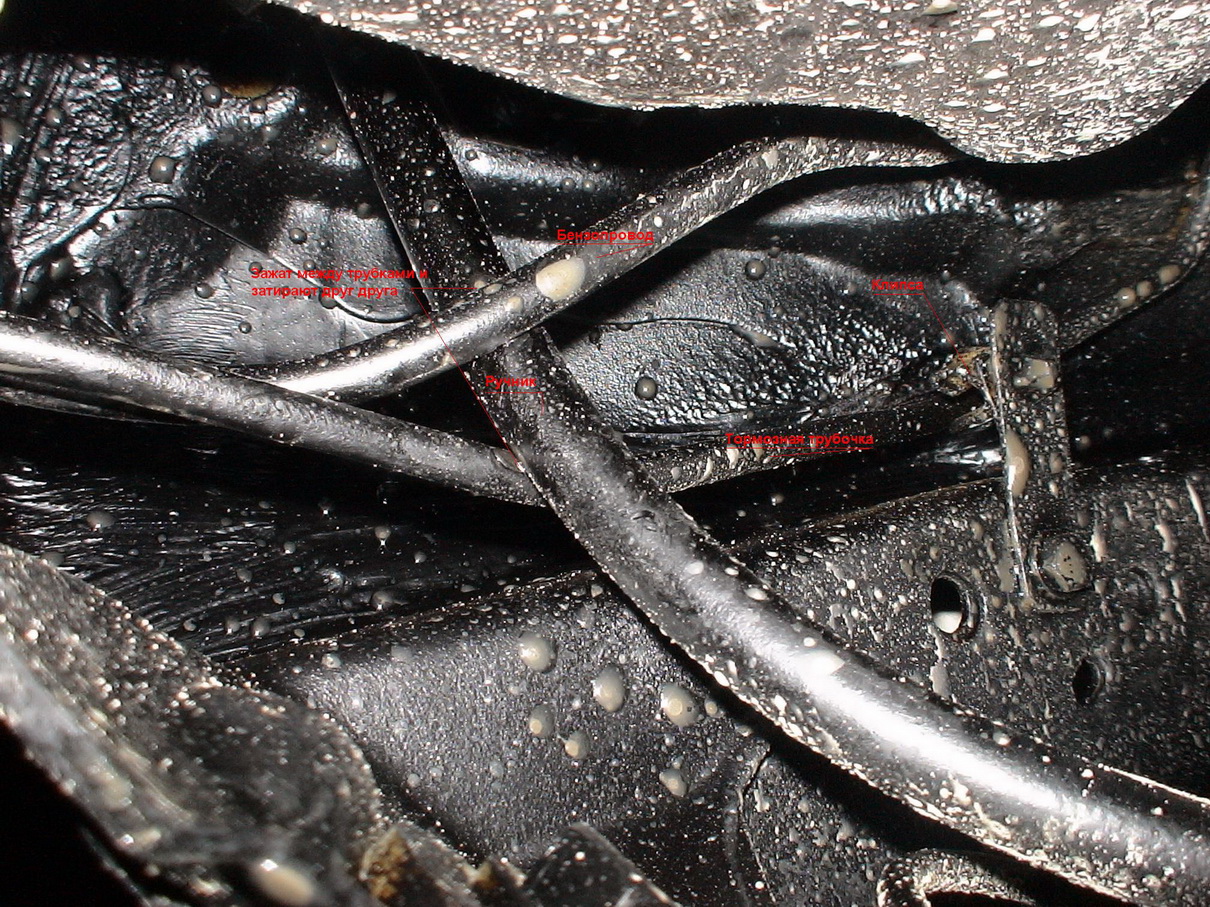

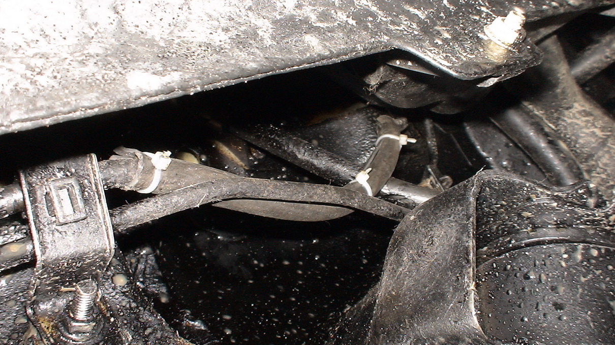

Наконец залез в яму в гараже с камерой, и первым делом решил проверить трет или не трет бензиновый шланг об шланги ручника и тормозной системы (это перед правым задним колесом, справа от бензобака), оказалось трет :( вот сейчас в задумчивости как это исправить.
Самый лучший вариант - это перенос шланга ручника ниже трубопроводов, но гемора ууууууу :(
Там даже видно, что шланг тормозной системы не сидит в положенной ему клипсе.
Всё черное т.к. забрызгано антикором, мажется как зараза.

Ну вроде сделал с минимальными затратами усилий и материаллов, нашел шланг маленький, разрезал его вдоль и обернул им бензопровод, после чего стянул его пластмассовыми хомутами, в общем всё очень хорошо видно на фото.
интересно, это ни коим образом на гарантию не повлияет или как? :?

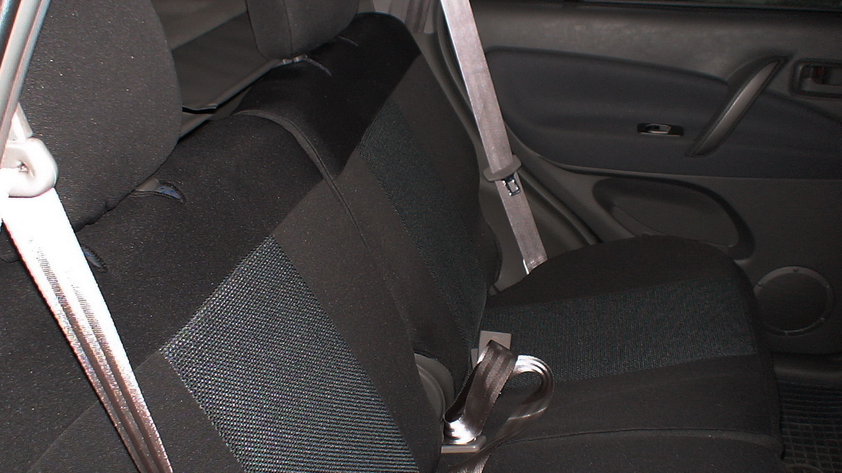

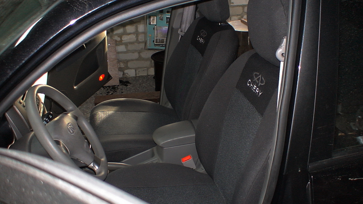

Побывал на Лоске, порадовал себя чехольчиками на сидения, темно серого цвета, сели очень хорошо, цена - просили 300грн. отдали за 280грн. :-P

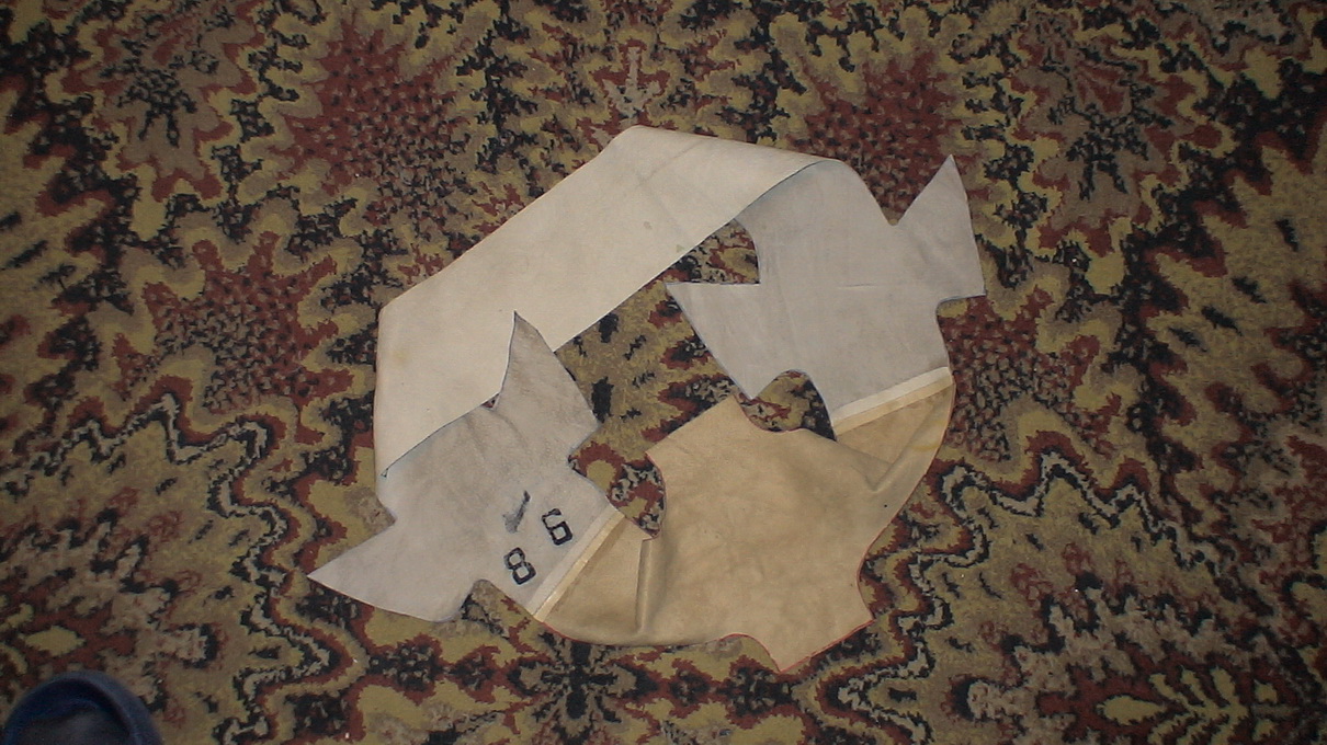

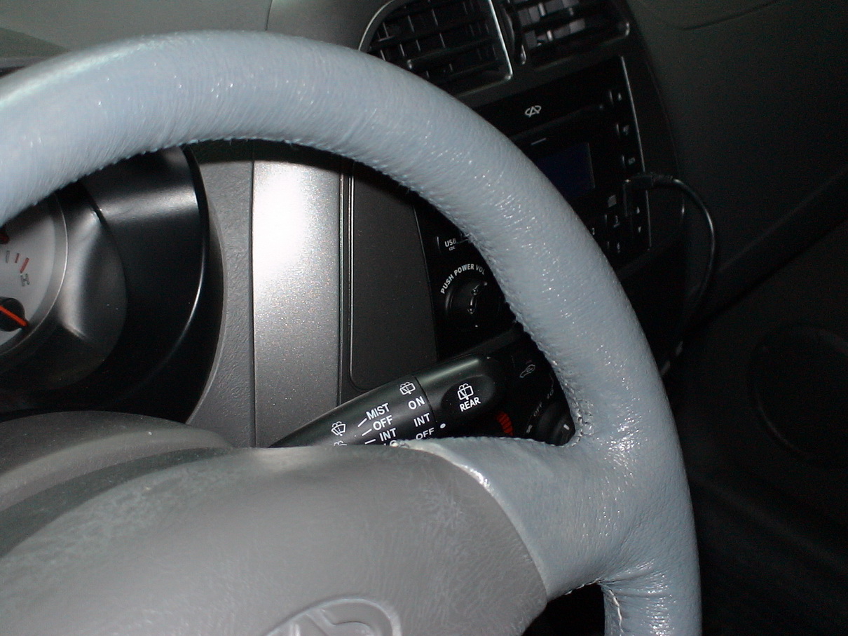

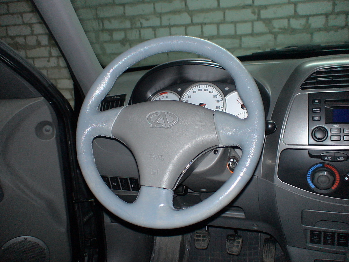

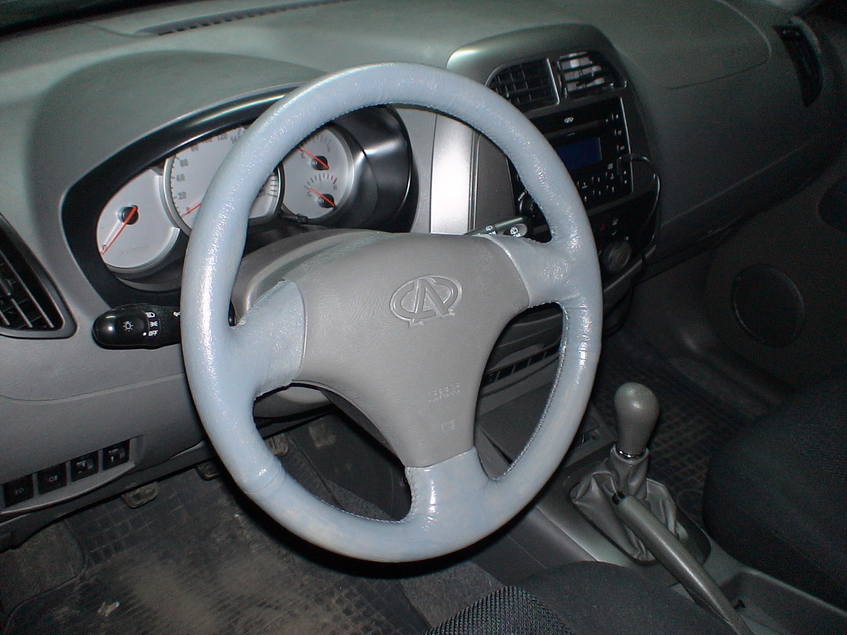

Решить пошить накладку на руль из кожы и вот что получилось:
1.Как обычно кожи серой небыло а покупать для экспериментов лень, итак в закромах найдены два куска БЕЖЕВОЙ кожи 8-) см. рис., по выкройке (ООООООооооооо как я её кроил :wizard: :o руль обматывал бинтом, потом обматывал лейкопластырем чтобы каждый виток лежал на предидущем, а потом аккуратно ножем срезал по предполагаемому шву)

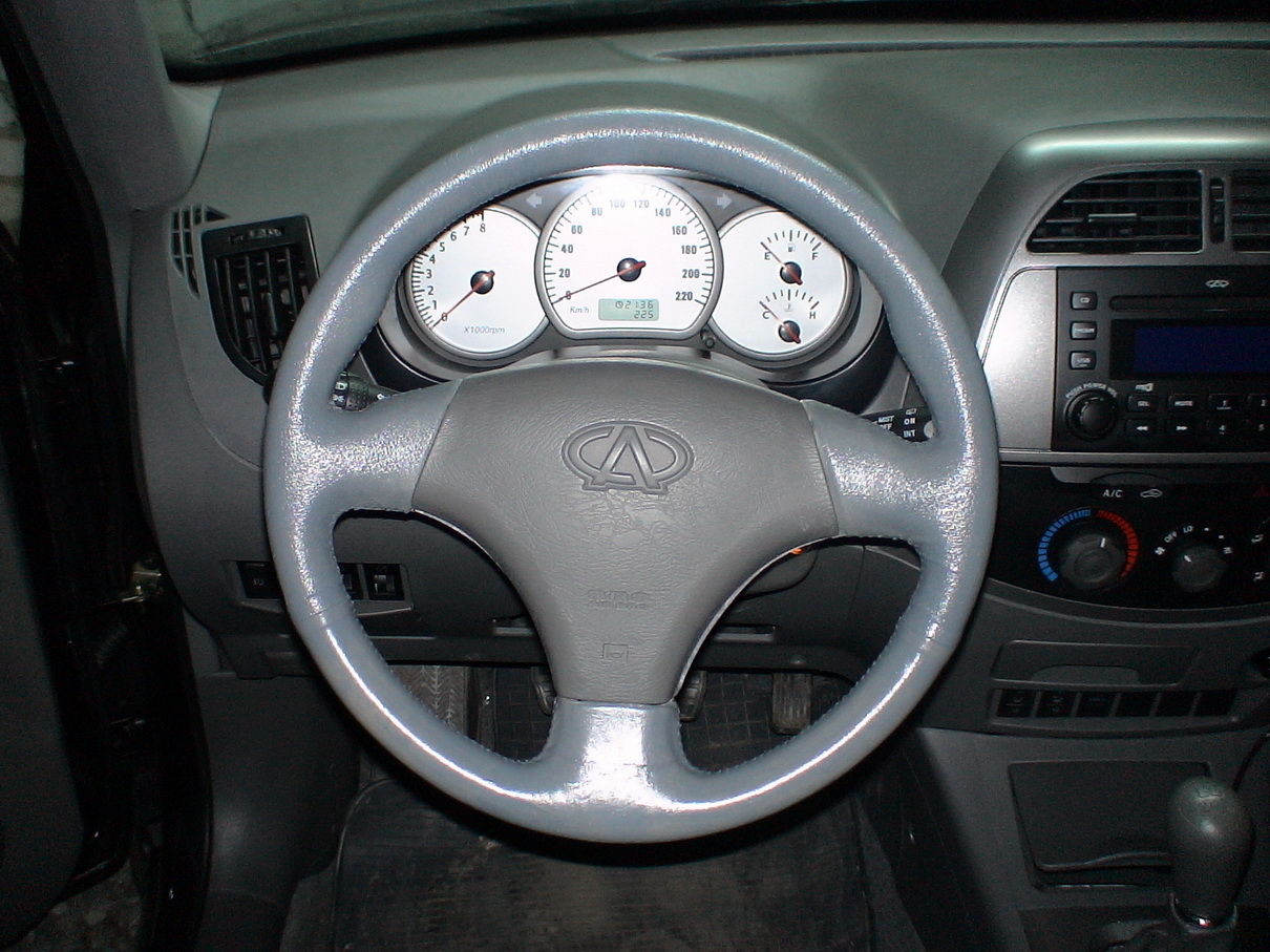

2.Далее понатыкал дырочки циганской иголкой (эх удобнее конечно шилом) по которым буду нитку продевать для стяжки и покрасил руль серой краской для кожи (предварительно).
3.Натянул на руль (пришлось по ходу дела выкройку подкраивать уже непосредственно на руле) и дальше иголка с ниткой в зубы и вперед, после натяжки еще раз покрыл краской, итог на фото:
В общем ругать не сильно, первый раз и то черновой вариант, как только потрескается срежу и уже по этой выкрайке вырежу из автомобильной кожи уже СЕРОГО цвета :)
