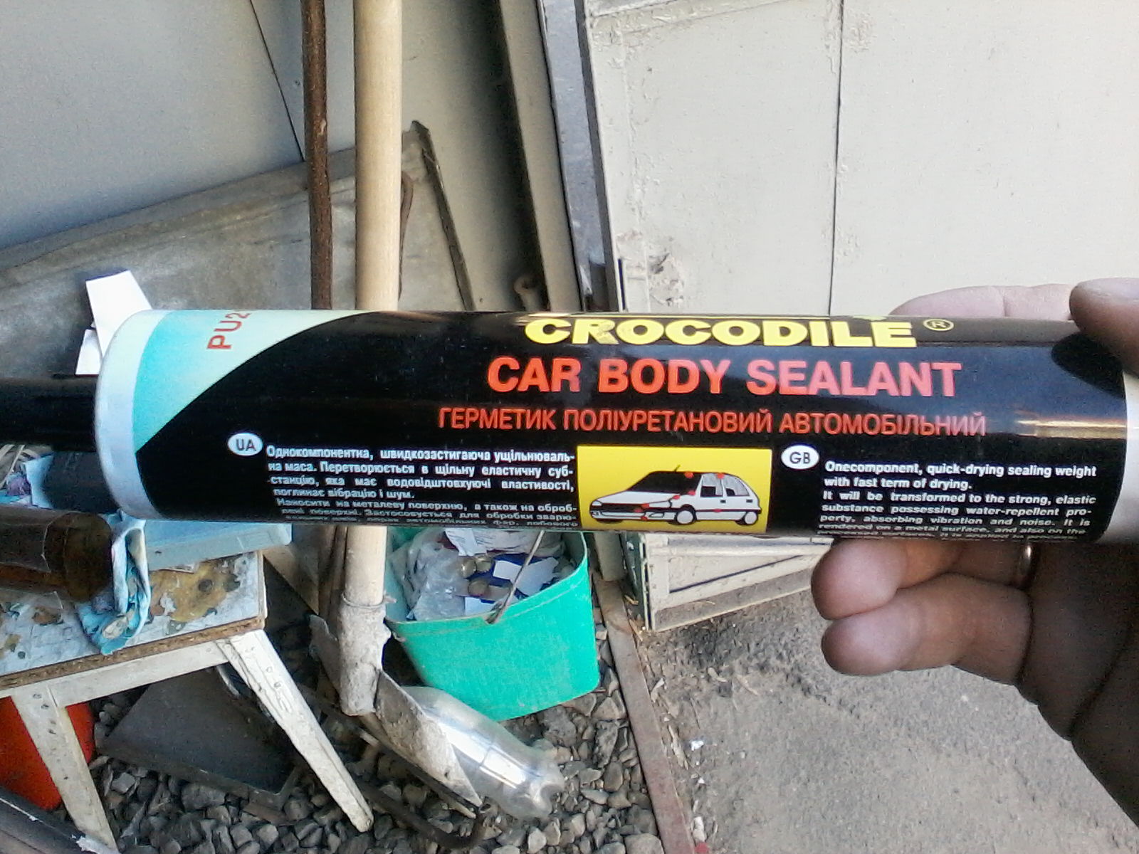

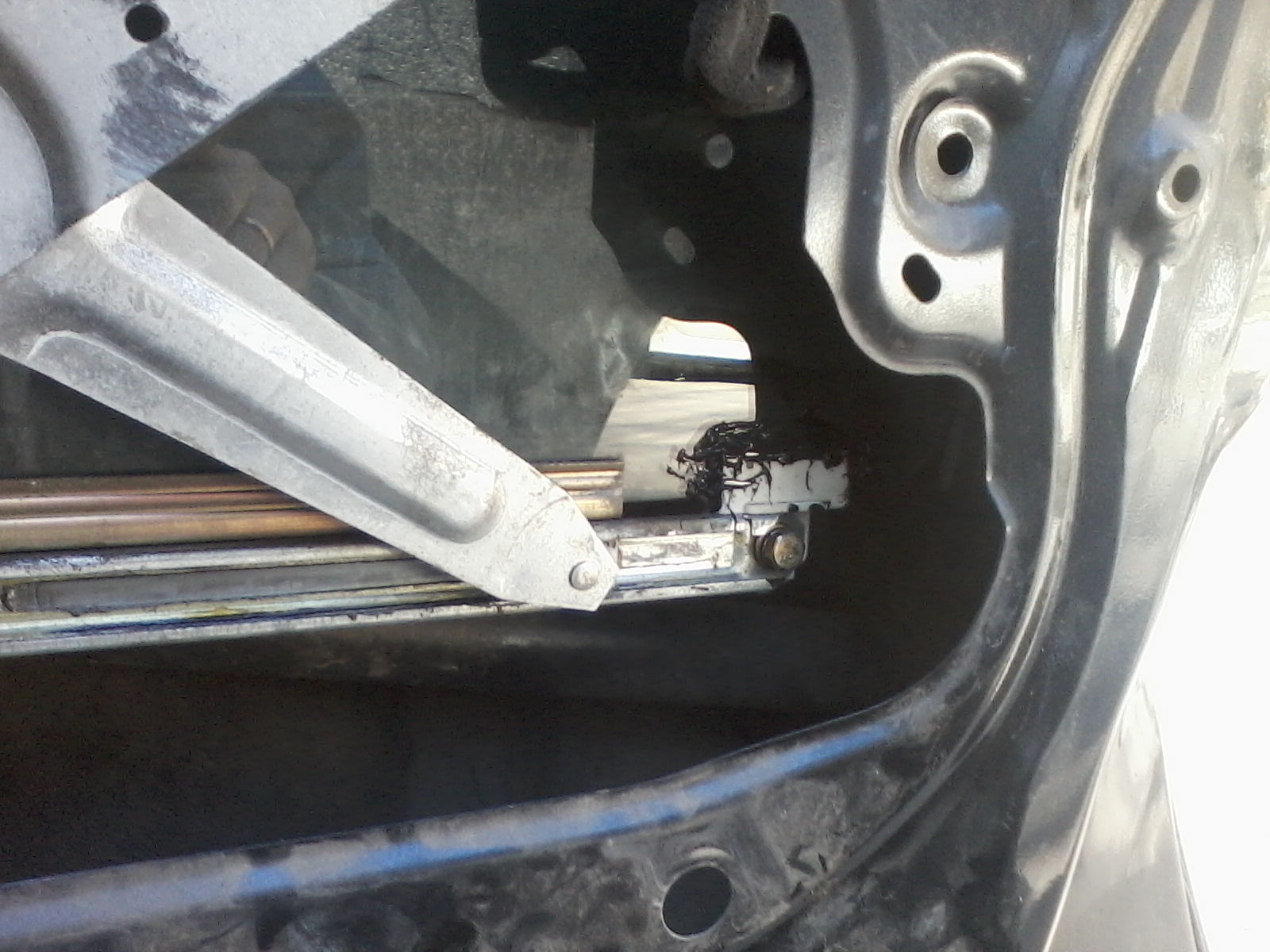

Начало проваливаться переднее правое стекло при опускании вперёд вниз.
Оказалось что стекло выпало из паза в который вставлено снизу и крепится им к механизму стеклоподъёмника. Поэтому и проваливалось вниз вперёд, потому что впереди зафиксированно а задняя часть висит в воздухе.
Сделал просто.
Купил герметик, хорошо всё обезжирил, залил паз герметиком, вставил стекло и сутки не трогал.
После чего ещё и посмазывал все резинки и уплотнители силиконом.
Все работает отлично.

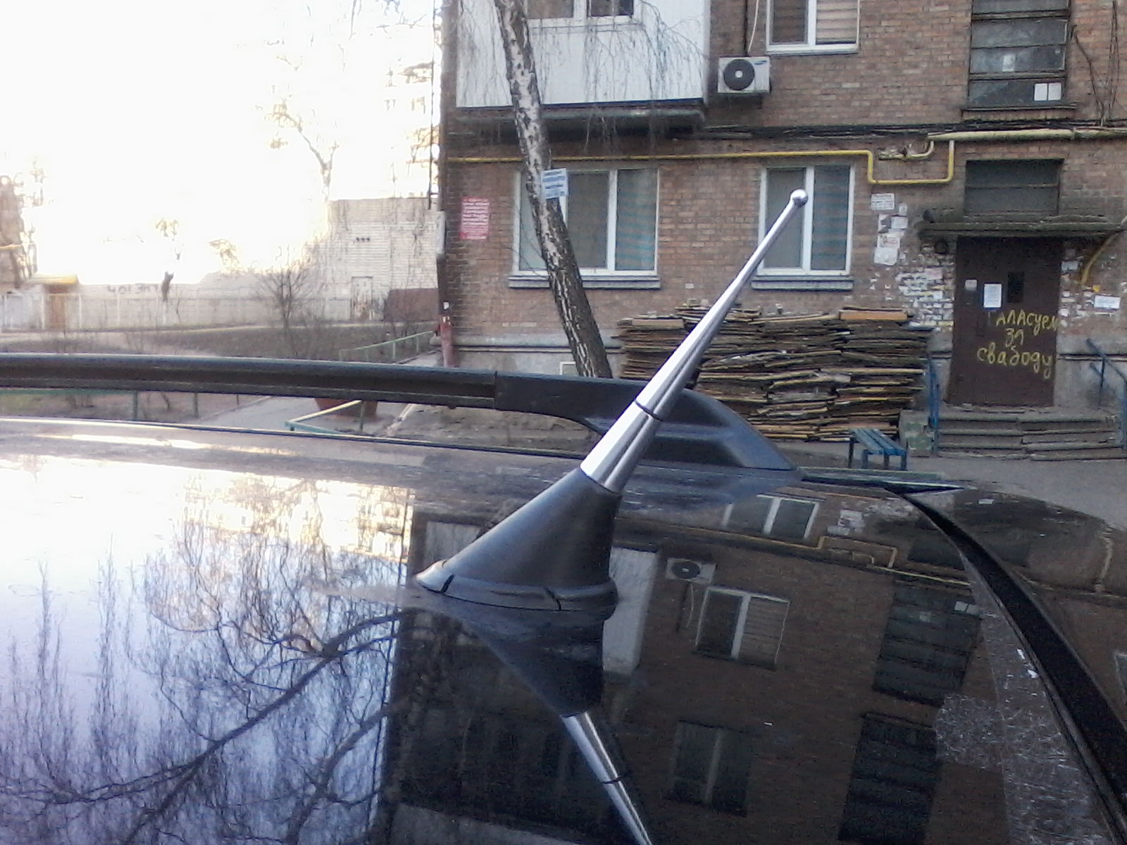

При выезде из гаража сломал антену родную, забыл что машина повыше чем была Кимо.
Купил в Ашане за 38 грн. новую антену - длинна 10 см.
Немного пришлось повозиться что б высвердлить оставшуюся часть винта от антены.
Получилось дёшево, красиво, в гараж нормально заезжаю и главное что радио работает отлично.

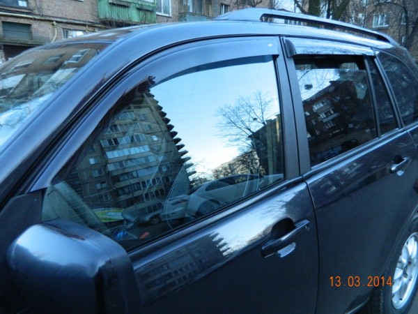

Прикупил ветровики.
Искал фигурные, но так как не нашёл то выбрал что более понравилось. Эти небольшие и смотрятся более менее аккуратно.

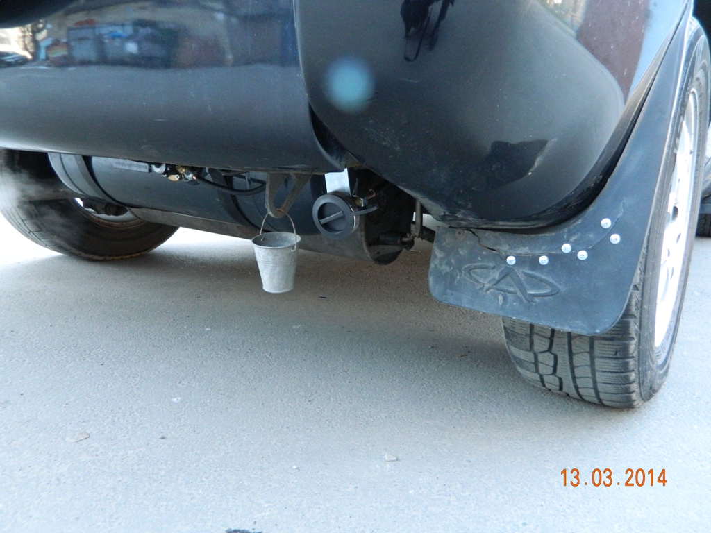

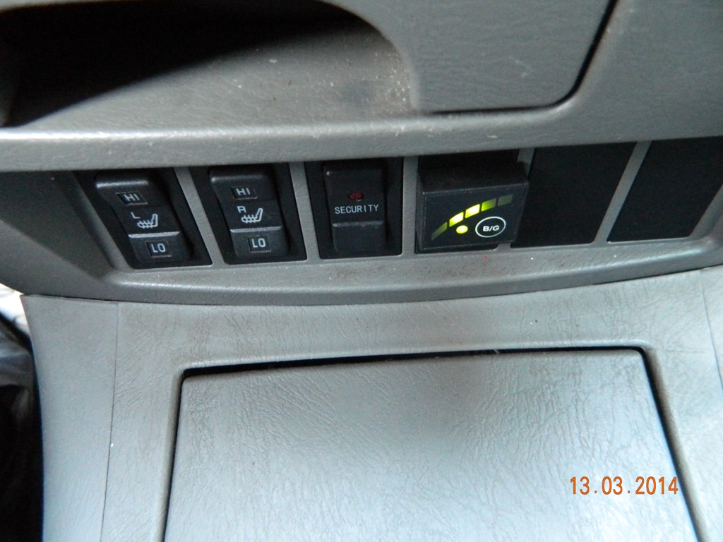

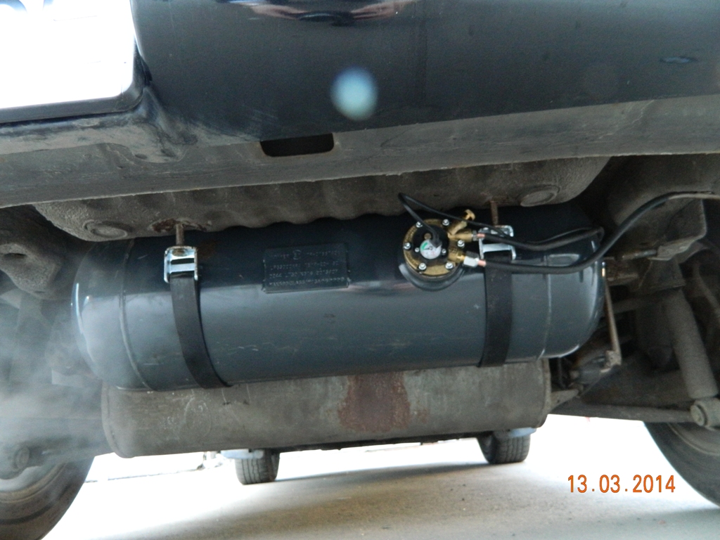

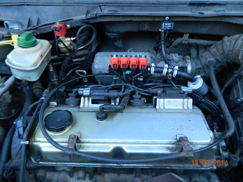

Поставил на машину ГБО.
Ставили в компании Профигаз http://www.autogas.in.ua/?pid=1.
Знакомые там делали, на работе советовали да и отзывов положительных хватает.

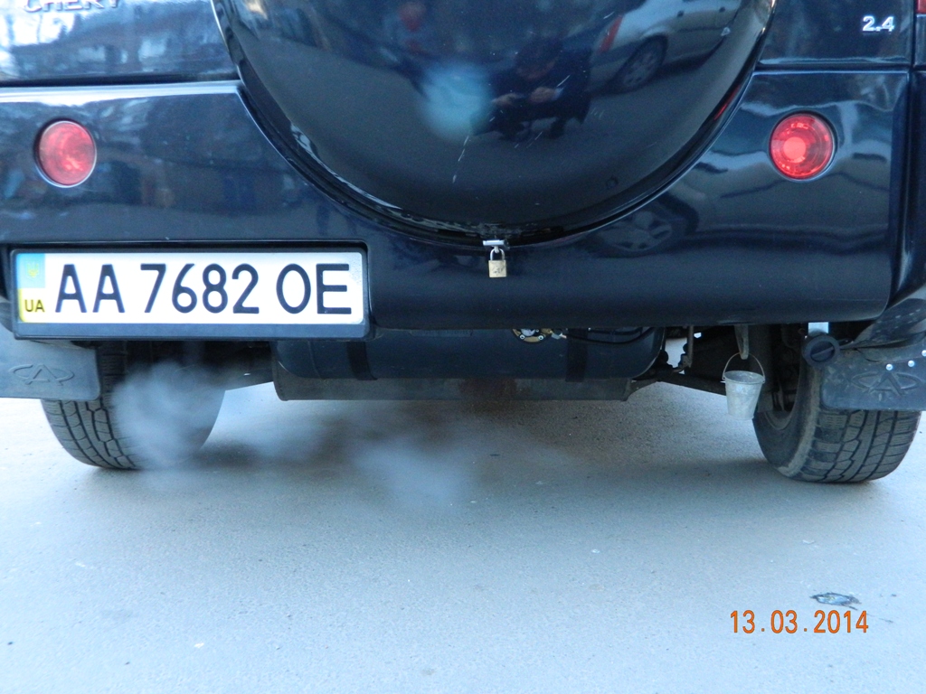

Ставил балон на 30 л. под машину с переделкой выхлопной трубы.
По цене обошлось 5900 грн. установка ГБО 4-е поколение.
Блок управления Stag 4 eco, форсунки Valtek.
Переделка выхлопной трубы - 300 грн. Хотя переделкой это сложно назвать, её просто подвинули немного вперёд. Попозже будет возможность то переделаю её что б большую бочку глушителя убрать. Сейчас низ глушителя висит на уровне защиты двигателя.
Балон небольшой потому что:
1. он идеально становится в нишу под кузовом, даже на 35 л. уже не помещается.
2. машиной больше по городу катаюсь или на дачу (50 км от дома), а заправок сейчас хватает.
По работе двигателя пока ничего сказать не могу, потому что приехал только с СТО до работы, но мощность точно не убавилась или я не почувствовал. Пока всё.

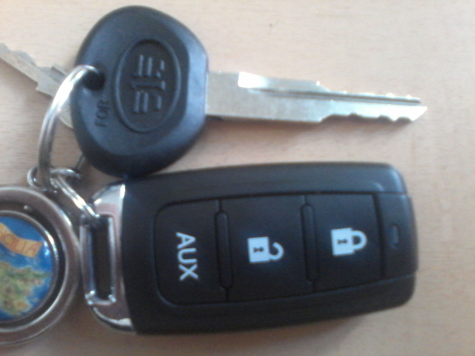

В связи с тем что утерян один ключ, было принято решение поставить сигнализацию и сделать дубликат ключа. В этом плане я порадовался что в Тиго нет иммобилайзера.
Сигналку поставил одностороннюю Tiger Talisman. Почему односторонняя, ответ простой - цена вопроса.
Нормальная двухсторонняя стоит от 1000 грн. Решил что на сэкономленные деньги лучше поставлю парктроник.
Дубликат ключа обошёлся в 50 грн.

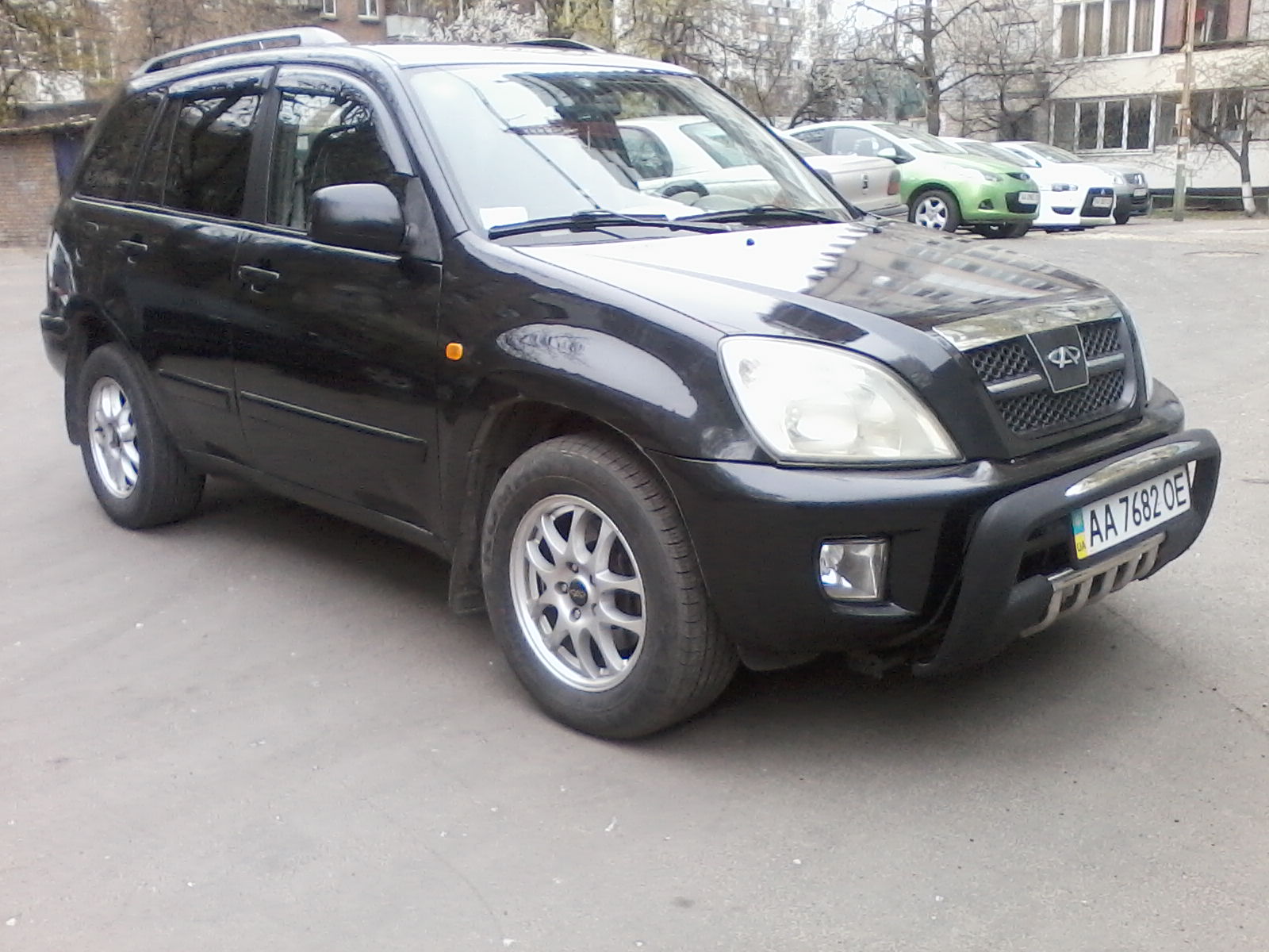

Добавил немножко красоты. Приклеил молдинги.
Что самое интересное что нигде не мог найти чёрного цвета. Но так как знакомый красил Амулет (чёрный) то решил взять какие есть и перекрасить.
Получилось как-то так:

Первые результаты и впечатления от ГБО.
После установки ещё два раза ездил на СТО.
Первый раз сразу же на следующий день, потому что когда давал газу (например разгон) то ГБО отключалачь, настроили нормально.
Потом выкатал пару балонов получился средний расход почти 18 л. на 100 км.
Опять поехал на СТО. Мастер снял форсунки, что-то покалдовал над ними, потом мы минут 20 катались по городу с подключеным ноутом, мастер постоянно настраивал.
В результате расход газа по трасе 11.5 - 12 л. на 100 км. В смешаном режиме (50% трасса, 50% городские пробки) 14.8 - 15.5 л. на 100 км.
Расход бензина в смешаном режиме был 12.7 - 13 л. на 100 км.
Потери мощности абсолютно никакой не почувствовал ни при езде по городу ни по трассе.

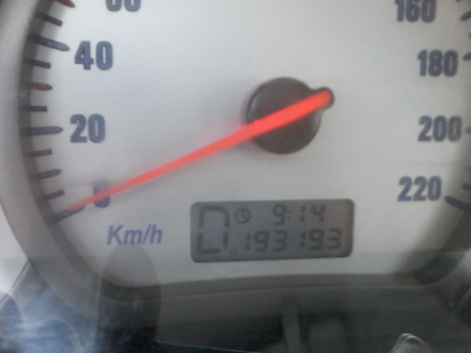

Сегодня зафиксировал вот такой пробег: 193 193 км.
Полёт нормальный.
