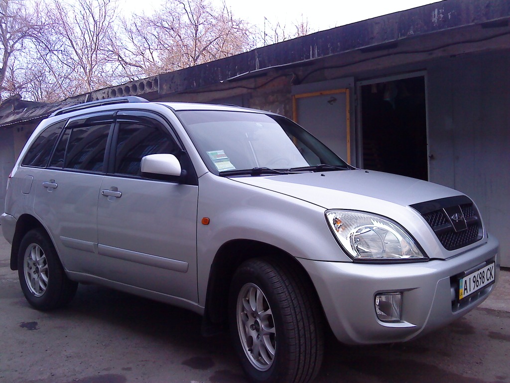

2.04.2011 - Пробег 8100 км.
Снял с рилингов поперечины (все равно ими не пользуюсь, а по трассе шумят как на самолете), поклеил наконец-таки молдинги и ветровики. Вышло вот так.

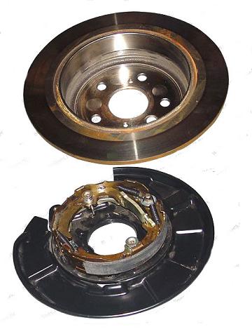

Сегодня решили съездить за город. Выехали, преодолели около 5 км и начался непонятный и сильный рокот-гул по всему салону + сильная вибрация. При чем началось это на 70 км\час, потом проявлялось и на 40 км\час. Проверил колеса - прикручены, накачены. Заехали на СТО по пути. На подъемнике ничего не увидели, все прикручено, на своих местах. Решили все таки продолжать путь на невысокой скорости. В итоге, проехав еще 15 км остановились от запаха горелого. Посмотрели на задние тормозные диски и все стало на свои места, они были аж синего цвета. Как оказалось, я немного подтягивал ручник. Очевидно, перетянул немного :-D .
Нашли у проезжающих мимо автолюбителей трубный ключ на 10 и без снятия подлокотника немного ослабил ручник. И все ОК. Проехал около 20 км на подтянутом ручнике. Колодки и диски вроде не сильно пострадали.

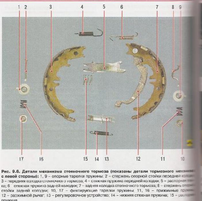

Повідомлення Re: Бортовой журнал magnum - Tiggo 2.4 AT
magnum написав:
...Посмотрели на задние тормозные диски и все стало на свои места, они были аж синего цвета. Как оказалось, я немного подтягивал ручник. Очевидно, перетянул немного :-D .
Нашли у проезжающих мимо автолюбителей трубный ключ на 10 и без снятия подлокотника немного ослабил ручник. И все ОК. Проехал около 20 км на подтянутом ручнике. Колодки и диски вроде не сильно пострадали...
Дак ручник у нас вроде-то как на барабанных тормозах сзади... Обычные тормоза сзади дисковые, а ручник - барабанные. Или я не прав?
З.Ы.: проверил инфу - ручник 100% бараббанные тормоза, так что тормозной диск и колодки, которые по нему трут (штатные задние тормоза) к ручнику никакого отношения не имеют.
shumic078 прав, внутри тормозного диска есть колодки ручника.

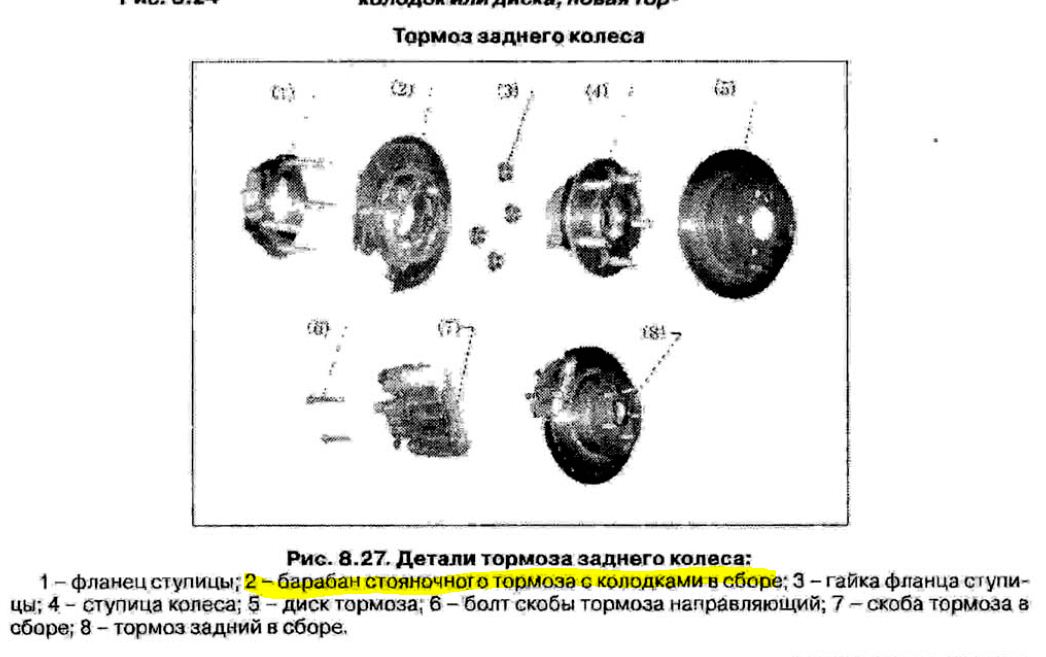

Это не прикол, а суровая реальность :?
З.Ы.: Извиняюсь за качество рисунков, лучше не нашёл. Источник: "Чери Тигго. Серия Ремонт без проблем".
