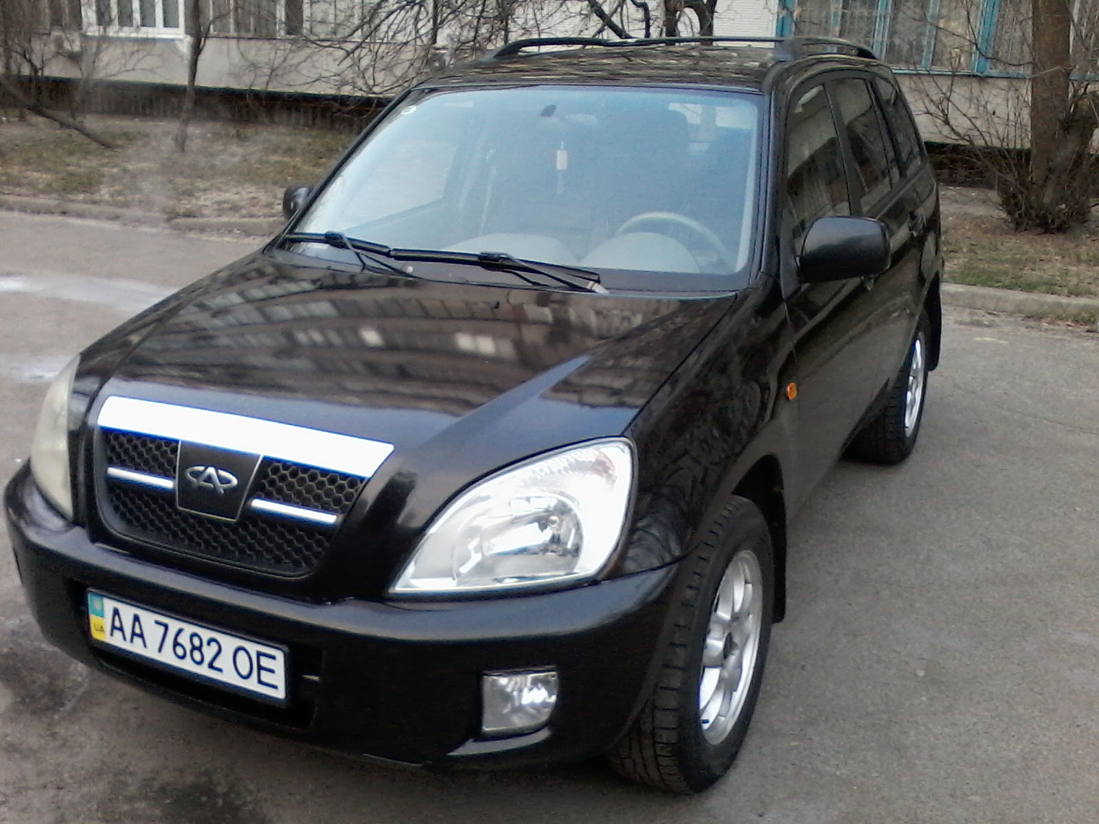

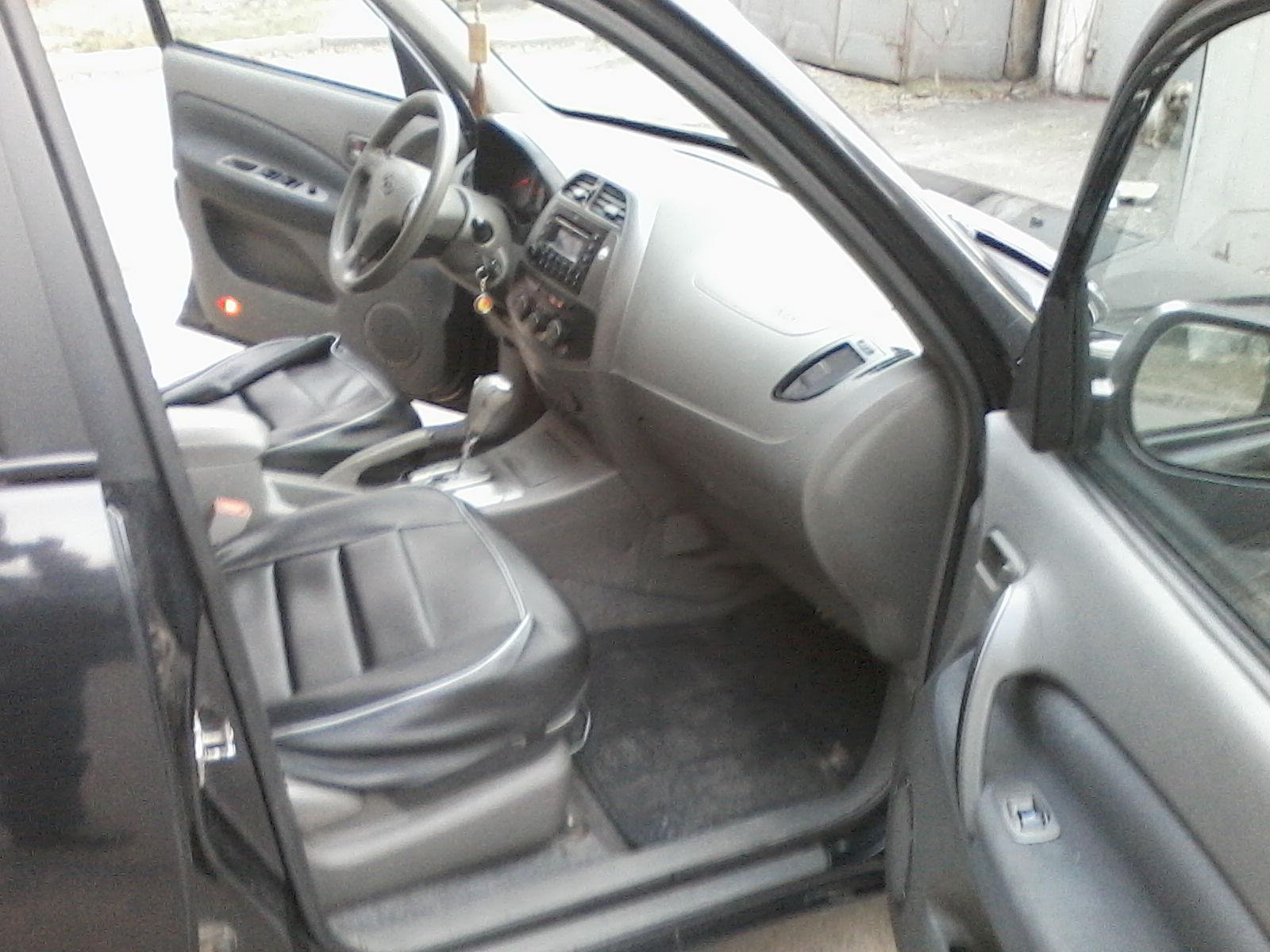

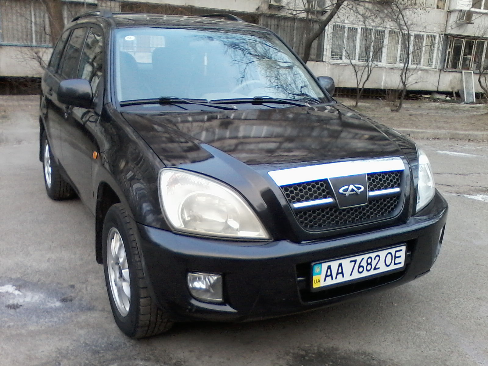

Стал обладателем Chery tiggo 2008 года выпуска.
Машина в максимальной комплектации,
Коробка автомат.
Двигатель 2.4. л.
Пробег 188 000 км.

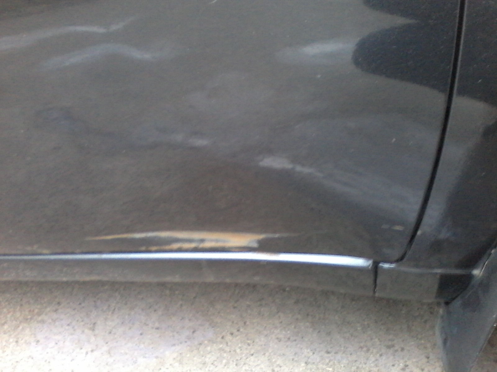

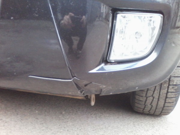

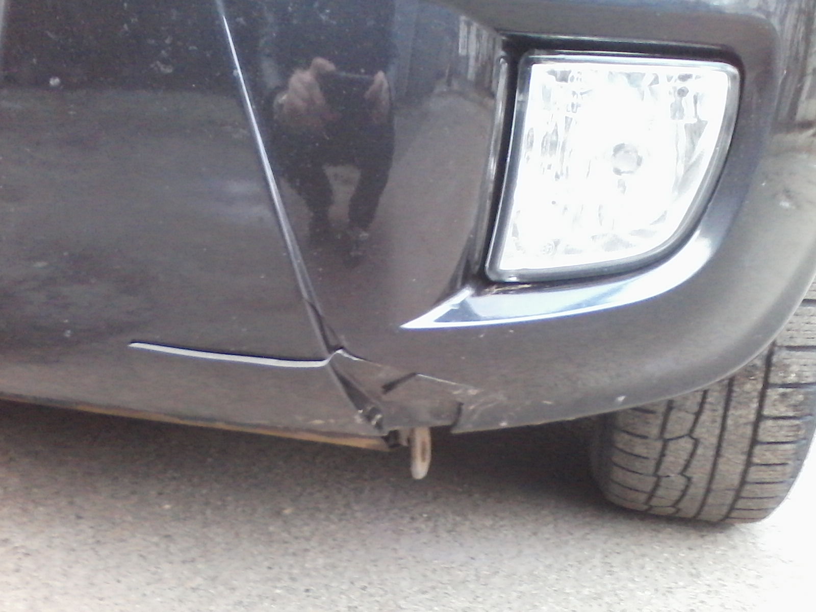

Ещё есть несколько недостатков:
1. Треснутый немного передний бампер.
2. Есть вмятинана правой передней двери, делать буду немного попозже. Всёравно сейчас много ездить на ней не буду, машина будет стоять в гараже.

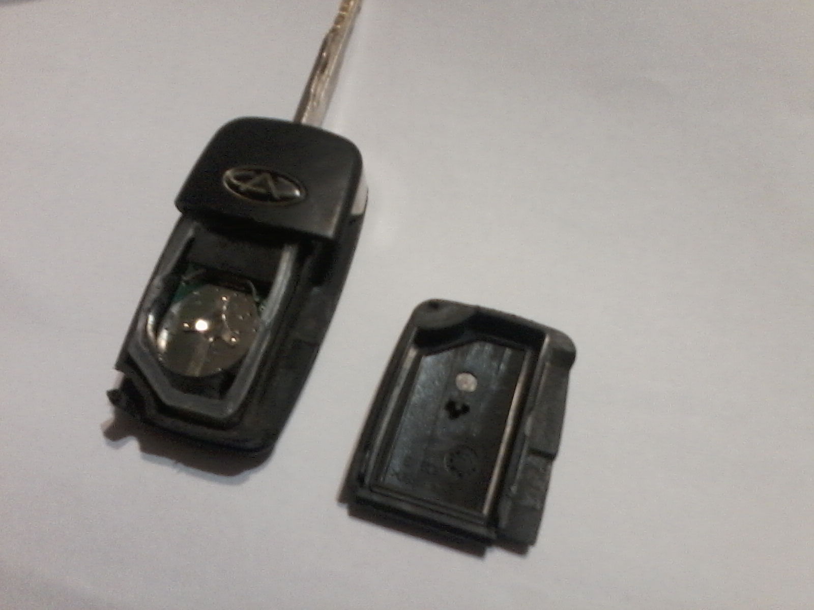

Минут двадцать танцев с бубном и у меня получилось вскрыть брелок что б поменять батарейку.
Там ещё стояла родная батарейка, но уже машина начала на брелок реагировать через раз.
Поменял батарейку и всё наладилось.

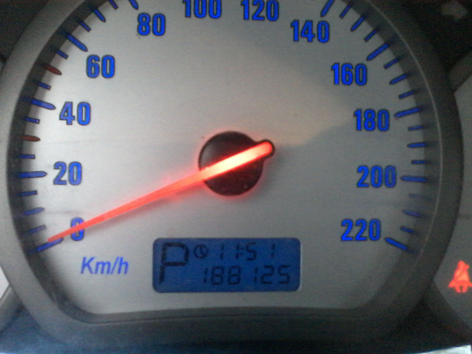

Пробег 188300 км.

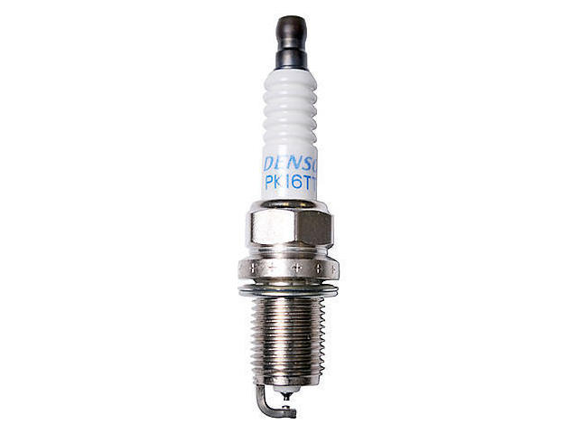

Поменял свечи зажигания.
Поставил DENSO Platinum Titanium TT - PK16TT.
До этого было две свечи Денсо, одна Бош и одна Торч.
Что самое весёлое что их ставили у официалов.
На новых пока что заметил что двигатель стал ровнее работать и заводится в нынешнюю погоду лучше.

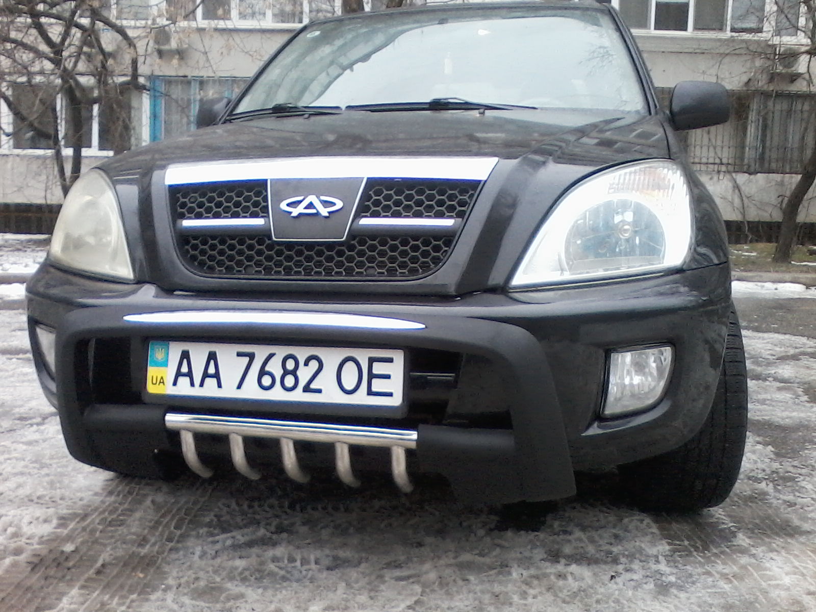

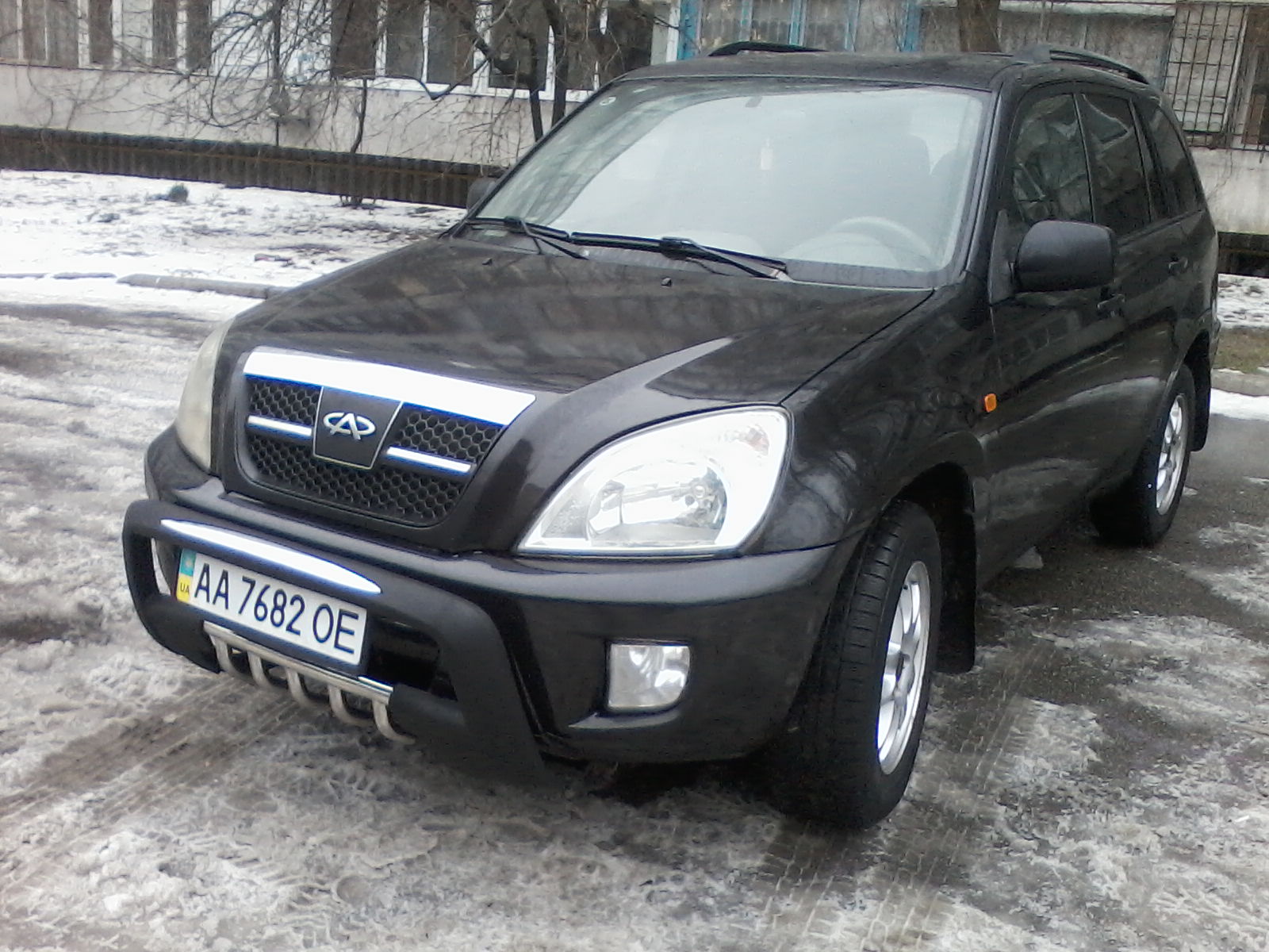

Поставил Кенгурятник. Спасибо SHERIDAN за пересылку.
Кенгурятник именно под эту модель машины (даже инструкция была с картинками) так что стал идеально.
После установки его сразу же, в принципе, отпала проблема с трещиной на бампере. Он её просто закрыл.

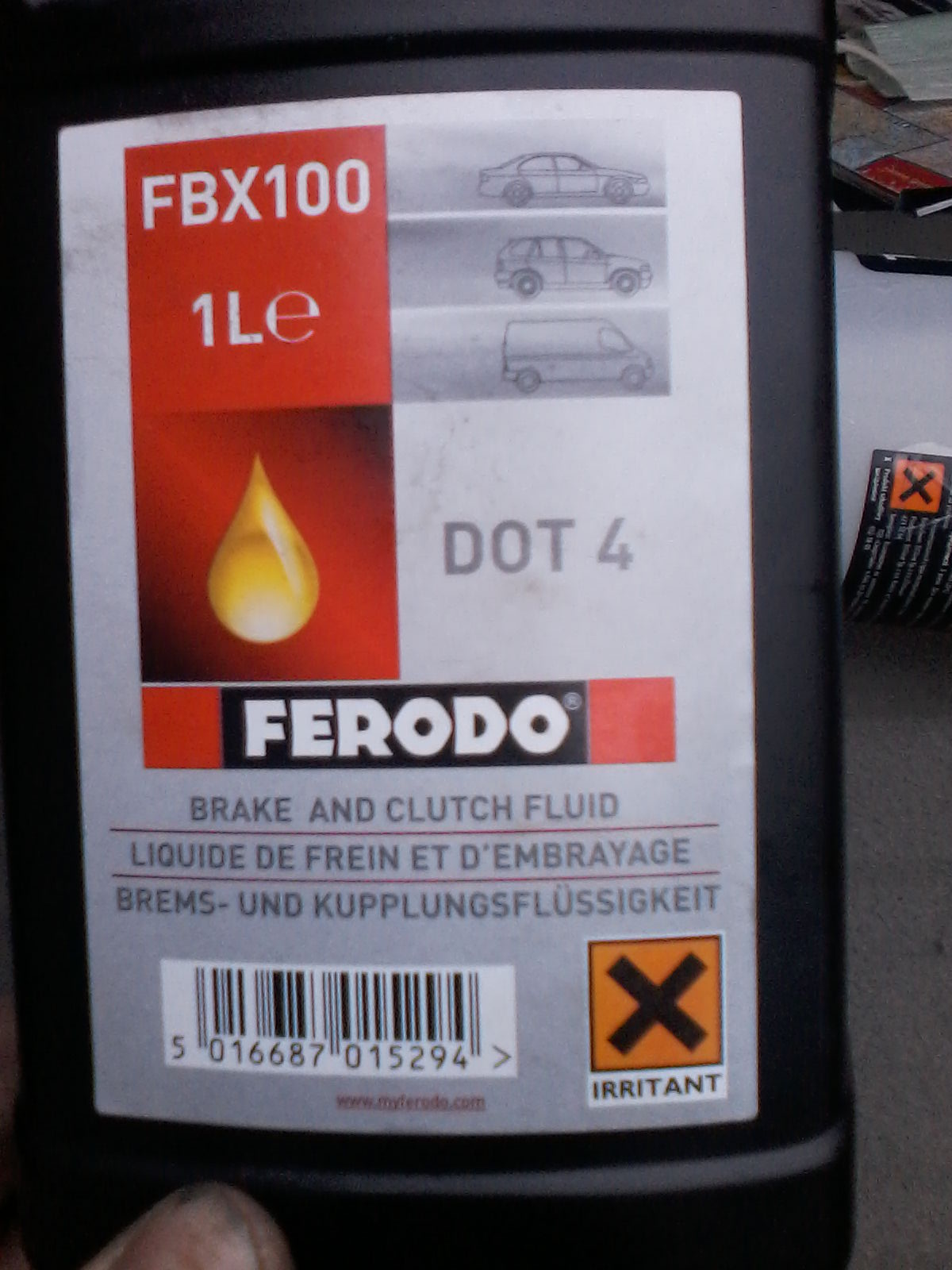

Так же поменял тормозную жидкость.
Заливал Ferodo DOT 4.
С учётом прокачки тормозов жидкости ушло ровно 1 литр.

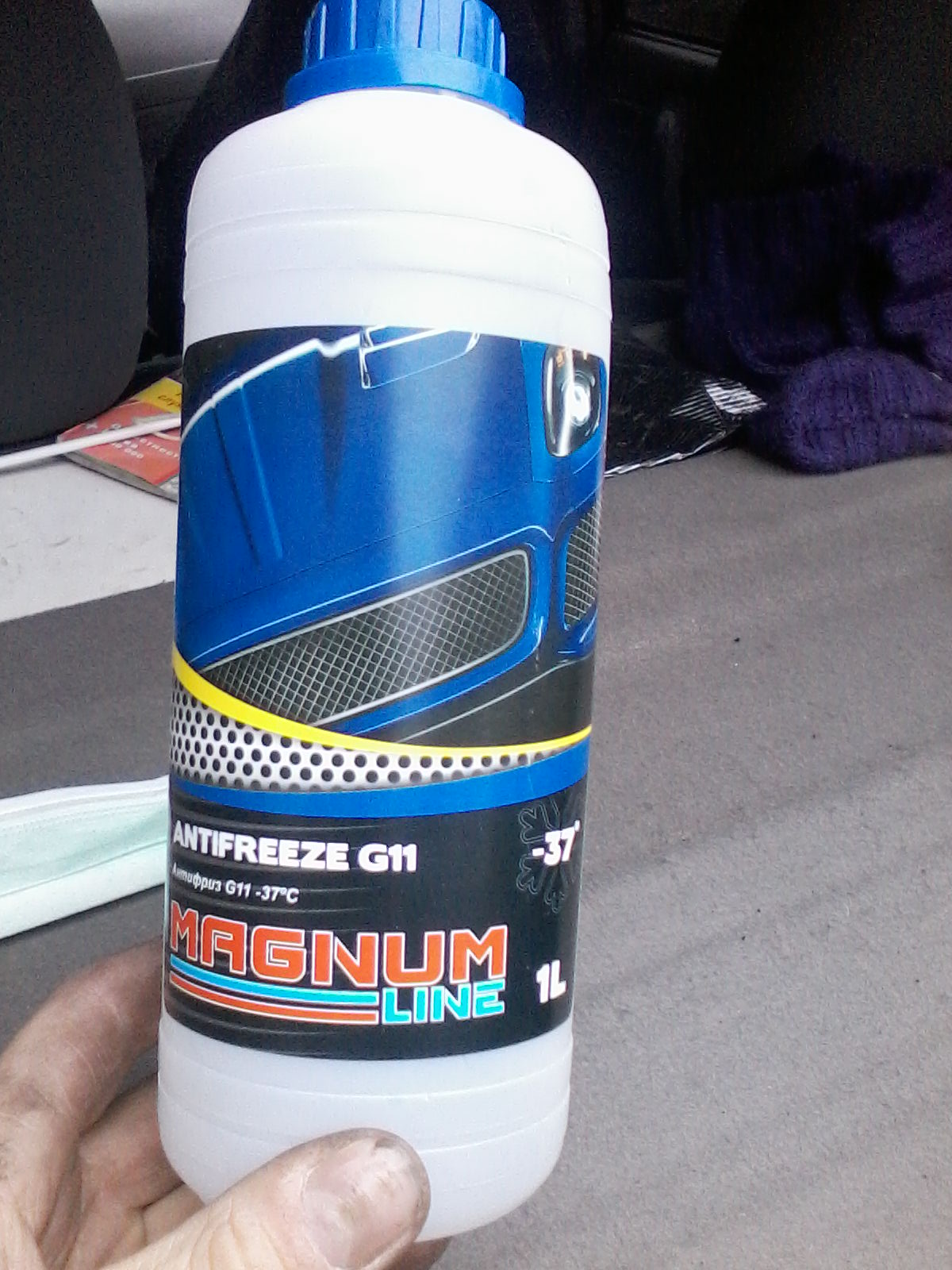

Заметил что в расширительном бачке антифриза почти нету.
Купил на заправке КЛО 1 литр антифриза Magnum G11 синего цвета (цена 37 грн.) и долил до нужного уровня.
Пока всё нормально.
