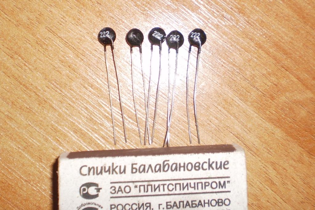

Вот сегодня благодаря Tiggo я с Киева получил это чудо.
Завтра если будет время ну максиму во вторник а то уж мне не в терпеж Я выложу свой фото отчет проделанной работы.
К примеру мне точно такие и мне предлагали только синенькие говоря что это терморезисторы.
А термисторы это нужно искать и у них есть разница. Но у нас их не нашел с этим ГЛУХО.
Мне теперь это всеравно так как есть то что искал и если что знаю где у нас есть куча другого.
На всяк случай прикуплю и те для пробы разницы.
Вот испытаю и те и другие и конкретно смогу сказать что есть что.

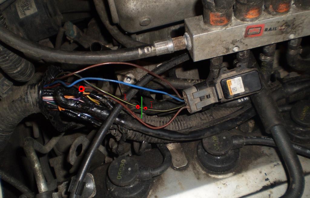

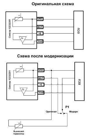

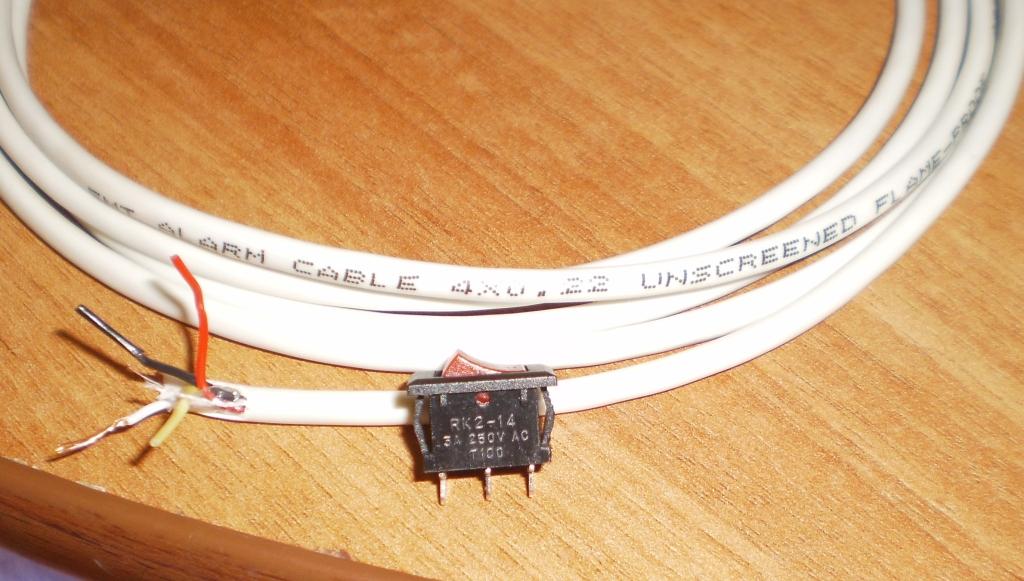

1. а что полярность ( + , - ) у термистора отсутствует и всеравно как к нему присоединить провод.

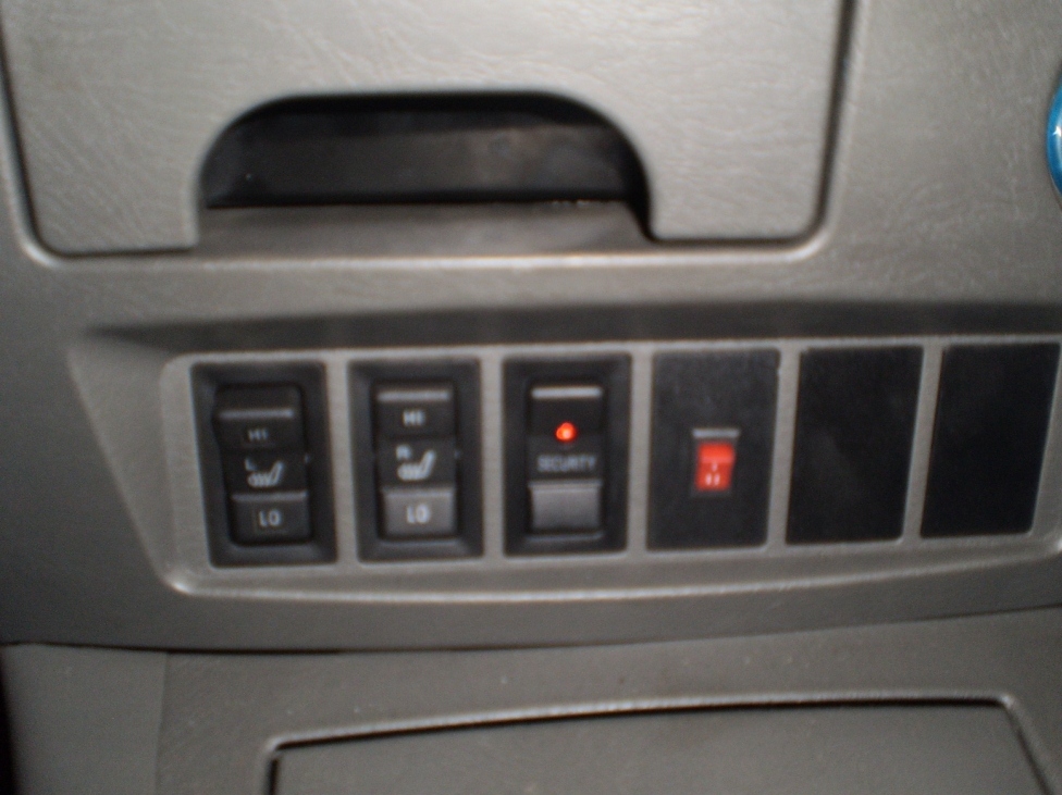

2.на фото я выложил (который хочу установить) сам переключатель до и после модернизации он думаю хорошо впишется в салоне авто.
3. провод для подключения мне попался вот как на фото 4 жильный ( 0.22 жила) а 3 который мне необходим нету.
Что хочу узнать ПОДХОДЯТ ЛИ по своим ПАРАМЕТРАМ ПРОВОД и ПЕРЕКЛЮЧАТЕЛЬ на эту переделку. :?

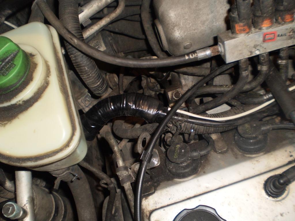

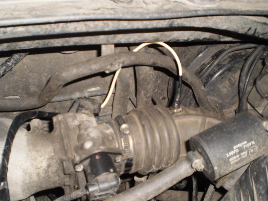

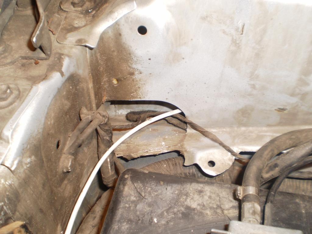

Никто не ответил подходит ли или нет. Значит думаю подойдет.

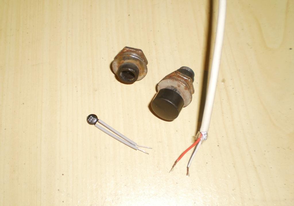

Сегодня приехав домой сразу решил заняться этим вопросом установки дополнительного терморезистора.
Держателем стал кнопочный включатель у меня несколько случайно завалялись в гараже. Разобрал его и вмонтировал в него тер-р.
С проводкой немного поигрался так чтобы было все правильно, аккуратно и надежно.

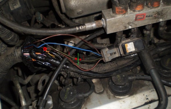

На фото выделил места моего под соединения, разрыва проводки и соединения всего по новой схеме.

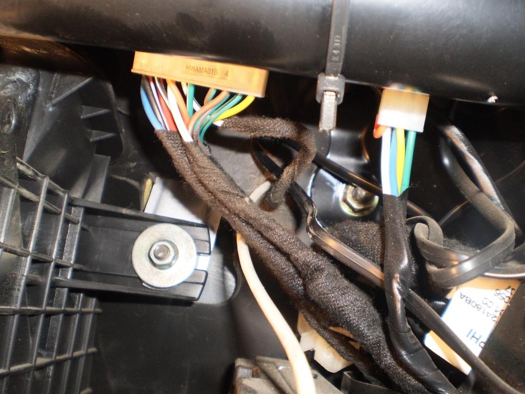

В вод в салон решил проводить с стороны предохранителей где места для маневра больше.
Вот там мне и помогла с входом раньше проложенная проводка к сигналу(сирена) от дополнительной сигнализации.
Установив в салоне кнопку переключения до и после модернизации все соединения пропаял и заизолировал.
Теперь думаю все готово. ЗАВТРА ВЫЕДУ и ПРОВЕРЮ что и как. :bye:

gsm написав:
[u]Никто не ответил подходит ли или нет. Значит думаю подойдет.
Так ведь было же написано
gsm написав:
Пока морозы эту идею откладываю.
Что касается проводов, то для справки - качественный медный провод выдерживает спокойно 14 ампер/мм кв.
Здесь ток не более 20mA, так что даже 0.5 мм кв. подойдет спокойно. Главное - помнить электроника очень боится замыканий (на массу) и успевает "умереть" раньше, чем любой плавкий предохранитель! Обрывов не боится особо. Так что главное - хорошая изоляция. Удачи в ходовых испытаниях "Орбитального объекта"! А потом отчет - в студию! Чтоб все порадовались.

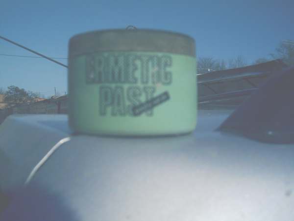

Tiggo! Выкладываю фото пасты герметика. Для герметизации соединений, не работающих в экстремальных условиях, по-моему, идеальная вещь. Главное - не застывает.А для серьезный вещей - один рецепт - новая хорошая прокладка!

Мне считается хорошим решением этот установленный мною переключатель на панели ( очень удобно ).
