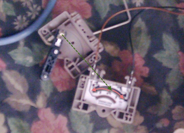

Кстати, Влад!
Когда проверял ДУТ, то обнаружил, что зависимость сопротивления от угла поворота ползунка имеет линейный характер, т.е. сопротивление меняется пропорционально углу поворота ползунка от 24Ом до 124 Ом. (Так что о пятиступенчатых реостатах говорить, по-моему не стоит).
А вот угол поворота ползунка зависит от уровня топлива нелинейно (т.е. он не пропорционален уровню топлива!). Сначала (при полном баке) он практически пропорционален, а вот начиная где-то с полбака, зависимость становится нелинейной. Это легко подтвердить элементарными геометрическими расчетами, но нет времени, да и надобности.
Все это проявляется в том, что первая половина бака (от полного до половины) имеет больший объем (по ДУТ), а второй половины (от полбака до 0) хватает на меньшее кол-во км. К тому же, после того как бак вроде залит доверху, если дать постоять несколько минут, то в мой бак, например, входит еще пару литров. Возможно, скопившийся вверху воздух потихоньку выходит.
Поэтому самый верный способ замера расхода именно по полному баку.

То, что показания дут изменяются плавно во всем диапазоне я знаю, сам мерял. Но имею в виду пять шунтов реостатного сегмента, а идущие к ним печатные дорожки отчетливо видно на моём фото. От них, имхо, и зависит нелинейность сигнала. Назовем эту схему по другому - реостат с пятью шунтами. Нет возражений?
