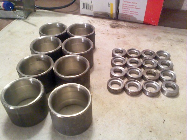

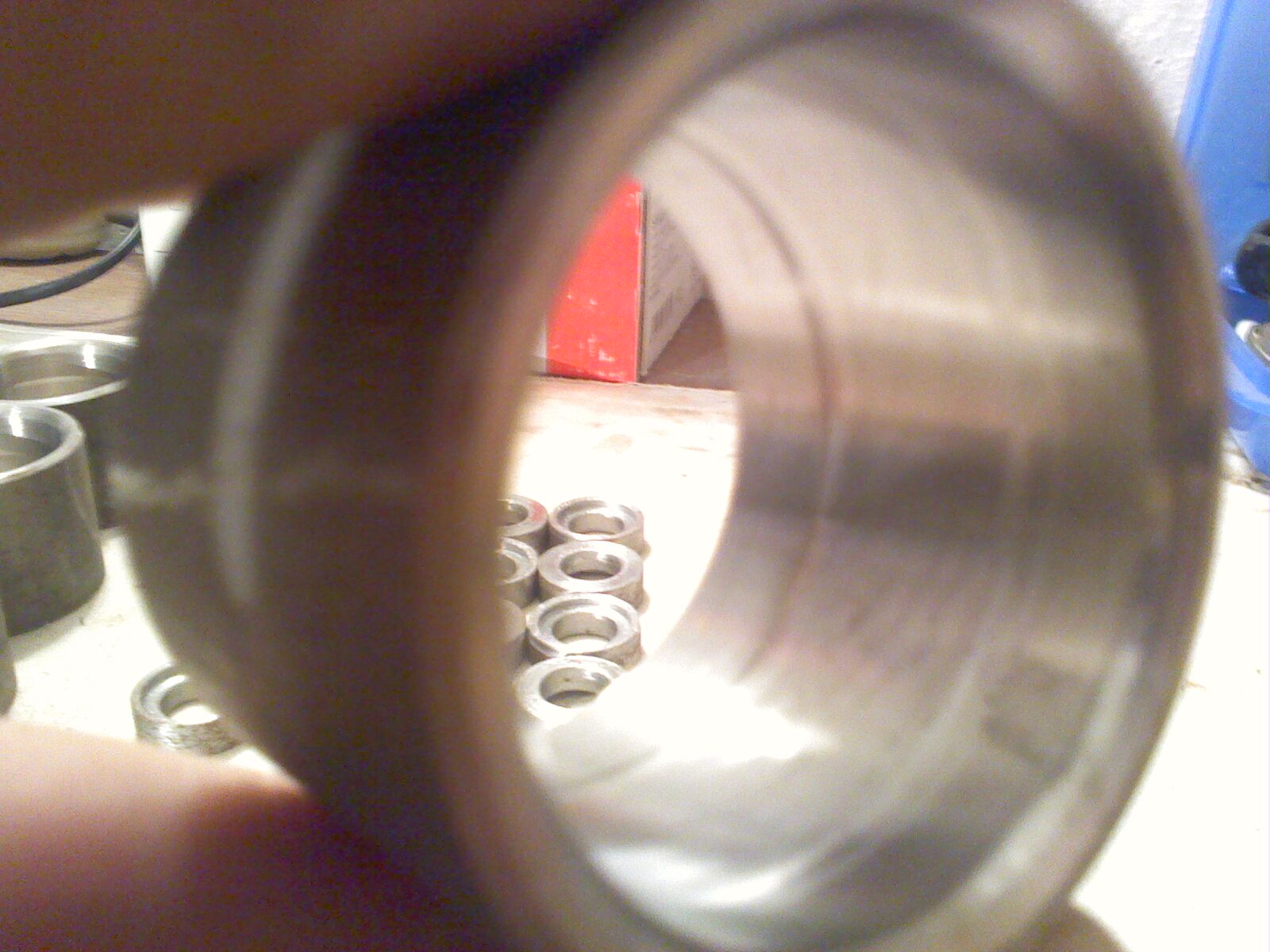

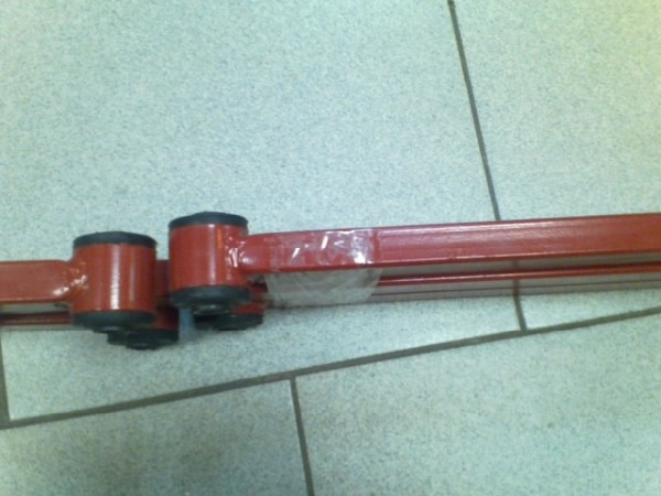

Вот фото того, что выточил для переделки. Эскиз с размерами смогу выложить только после праздников. Да и размеры сайлента 17-06-082 мне менеджер мерил на складе и сообщал по телефону. Поэтому новые уши точил на страх и риск не имея в руках живого сайлента. Так что пока это все сырое. Когда соберу все в живую - тогда смогу с уверенностью подтвердить размеры. На новых ушах внутри сделал обнижение диаметра приблизительно на 1\3 ширины уха ии по диаметру на 1мм. больше, на торцах сделал радиус на толщине уха-все отшлифовал внутри - сайленту будет легче скользить в ухе. Уши сделал из нж. стали, но это не существенно, что попалось подходящее под руку......

А 16 колец - это куда?
И что ты расчитываешь получить от - просадки?
По моему лучше в размер... Лишняя свобода - это трение, и изнашивание...
И ты планировал скрутки, их пока что нет... Правильно?
П'ят січня 03, 2014 13:50
Повідомлень: 707
Автомобиль: TIGGO 2.4АТ+газ
Повідомлення Re: Задние поперечные тяги
Это шайбы (16шт. по две на сайлент) т.к. 17-06-082 в длину 50мм. а наш размер 60мм. буду добавлять по 2шт. на сторону.
Про обнижение -нарисую эскиз - выложу поймешь. Остального пока нет, не занимался.

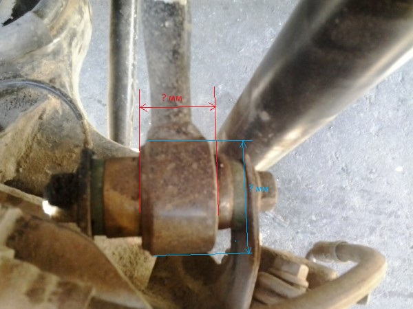

Кто подскажет наружный размер "ушей" тяг (где плавающий). Одинаковый ли он на верхних и нижних.
Не жалей ни о чем и ни когда

рычаги есть, померю завтра,
Да, они идентичны!
Но их(стоковых ух) использование - затрудняет конус по внутреннему диаметру...
А если стачивать до отсутствия конуса стенка совсем тонкая остается...
На фото - мои сайленты (от Пежо), в ухе держится на 40% длинны уха... Это - плохо...

Ширина моих родных ушей 25мм. У Росииян 30мм. - поэтому нужно мерить свои. Есть уже два типоразмера, что стоит у Вас не известно!

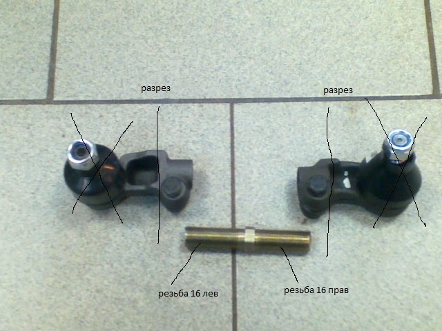

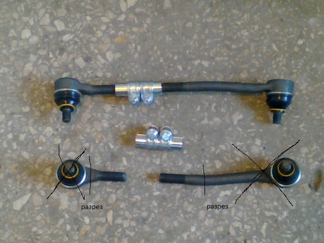

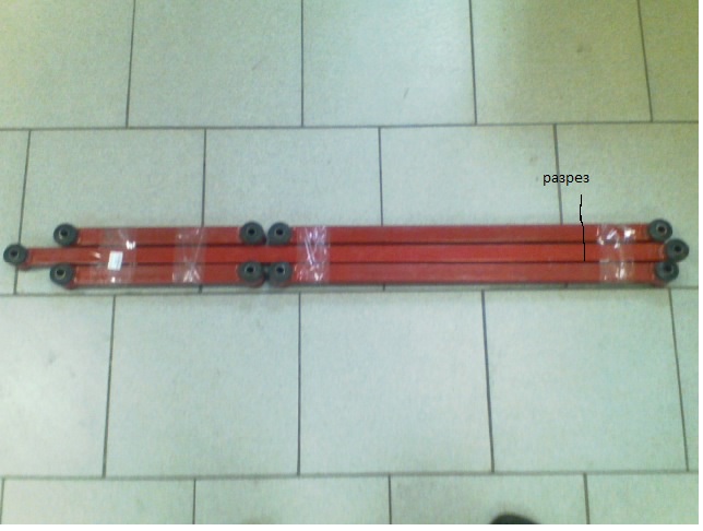

Прочитав все страницы данной темы, решил вынести на суд свои соображения. Сразу оговорюсь, я не спец, инженерного образования не имею, нет ни расчетов, не чертежей, просто информация к размышлению.
Сайлент 17-06-082 это сайлент рычага передней подвески ВАЗ 2108 (ОЕМ 2108-2904040). Недавно покупал тестю на копейку (ВАЗ 2101) реактивные тяги заднего моста уже переделанные каким-то обществом "рога и копыта" под этот самый сайлентблок.
Предложения: разрезаем тягу по нужному размеру, ближе к уху сайлента, и
вариант 1. ввариваем во внутрь среза тяг резьбы с обрезанных наконечников ваз 2101 с левой и правой резьбой, закручиваем сгонную муфту, зажимаем хомуты на муфте, и ... всё.
вариант 2. привариваем в стык среза тяг внутренние резьбы отрезанные от наконечников Ланос с левой и правой резьбой, (можно выточить у токаря, чтоб было больше резьбы) вкручиваем сгонный болт, для верности две контргайки и... всё.
Дальше убираем резиновый сайлент 2108-2904040, ставим полиуретановый сайлент 17-06-082 во все уши, шайбами компенсируем зазоры в проушинах ступиц и подрамника, к нижней тяге привариваем крепление стабилизатора, (у меня переделанное под "яйца" того же ВАЗ 2108)
По идее избавляемся от плавающего сайлента, гемморойных втулок развала, скручивания тяги. Затратная часть:тяги 200грн. наконечники от ВАЗа или Ланоса можно взять негодные у развальщиков на каком-нибудь "гараж-шараж-монтаж" СТО. сгонная муфта 15грн, сгонный болт 25грн. плюс болты, гайки, шайбы, токарь, сварка. Вот как-то так.

Если судить по твоим фото со стр.5, то как раз и получается, что сгонная муфта даст возможность поставить рычаг на свое место провернув его на резьбе по оси. А на счет "силы скручивания" и "вверх-вниз" так в девятке этот сайлент работает так же. Причем он придавлен мотором и стоит там один. И узел на девятке считается долговечным на резине, а если поставить полиуретан, то будет долго-долговечным.
Предложение мое состоит не в том, что туда поставить. это было предложено вами (DenUA, slavutich).Я пытаюсь удешевить, упростить, ускорить изготовление. Но мне не понятно, выдержат ли рулевые сгоны нагрузку, ведь в руле они работают совсем по другому. крепче ли квадрат 20х30 мм. нашей круглой трубы.
