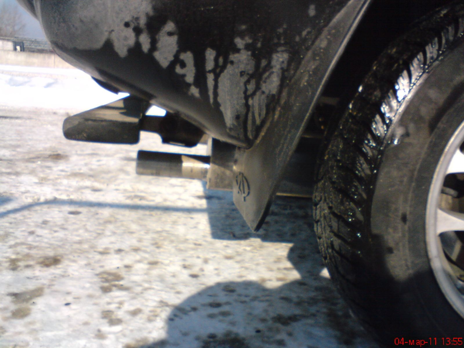

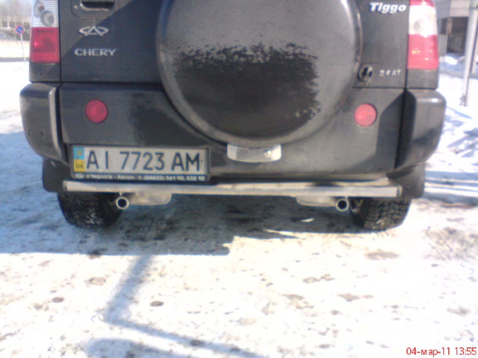

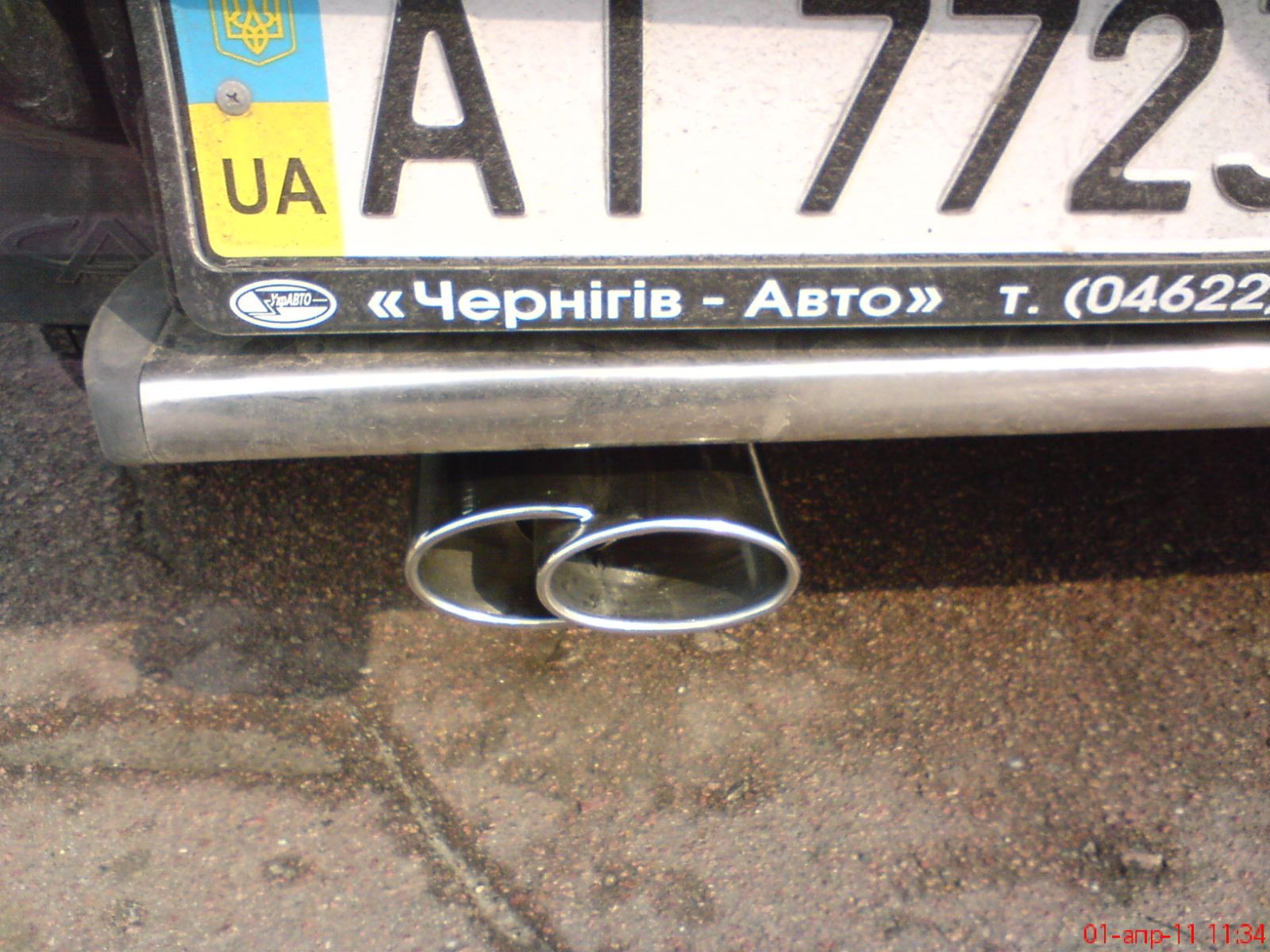

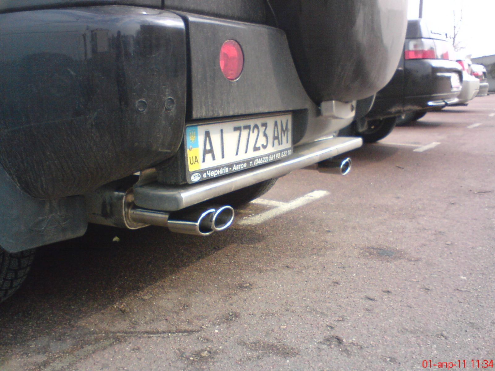

Хотелось бы увидеть фото снизу задней части (сами банки) и фото авто сзади (как выглядит двойной выхлоп, какие насадки, если они есть).

Повідомлення Re: ВЫХЛОПНАЯ СИСТЕМА или замена РОДНОГО ГЛУШИТЕЛЯ.
фото
фото
фото

тоже вариант не плохой. ;)

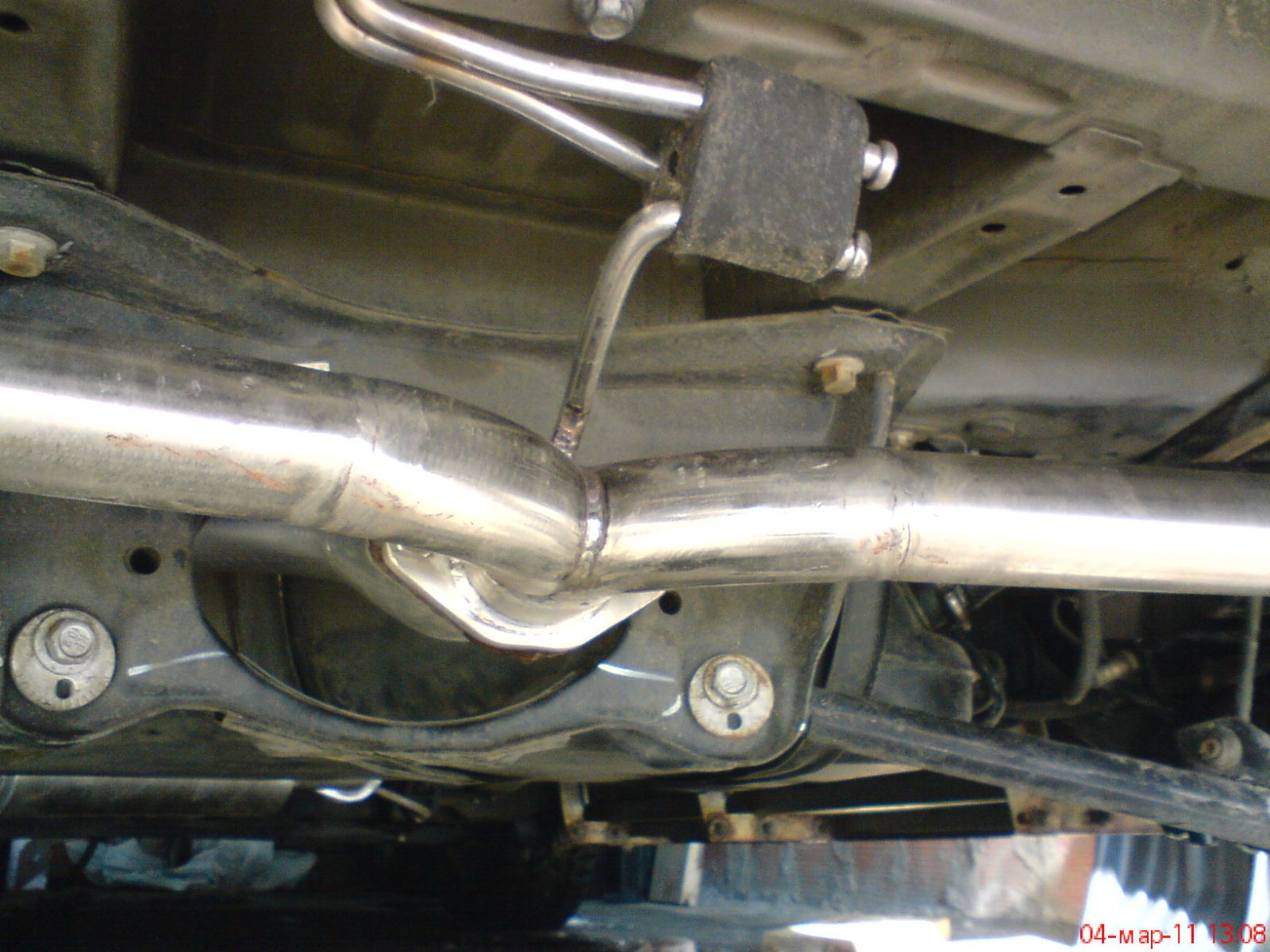

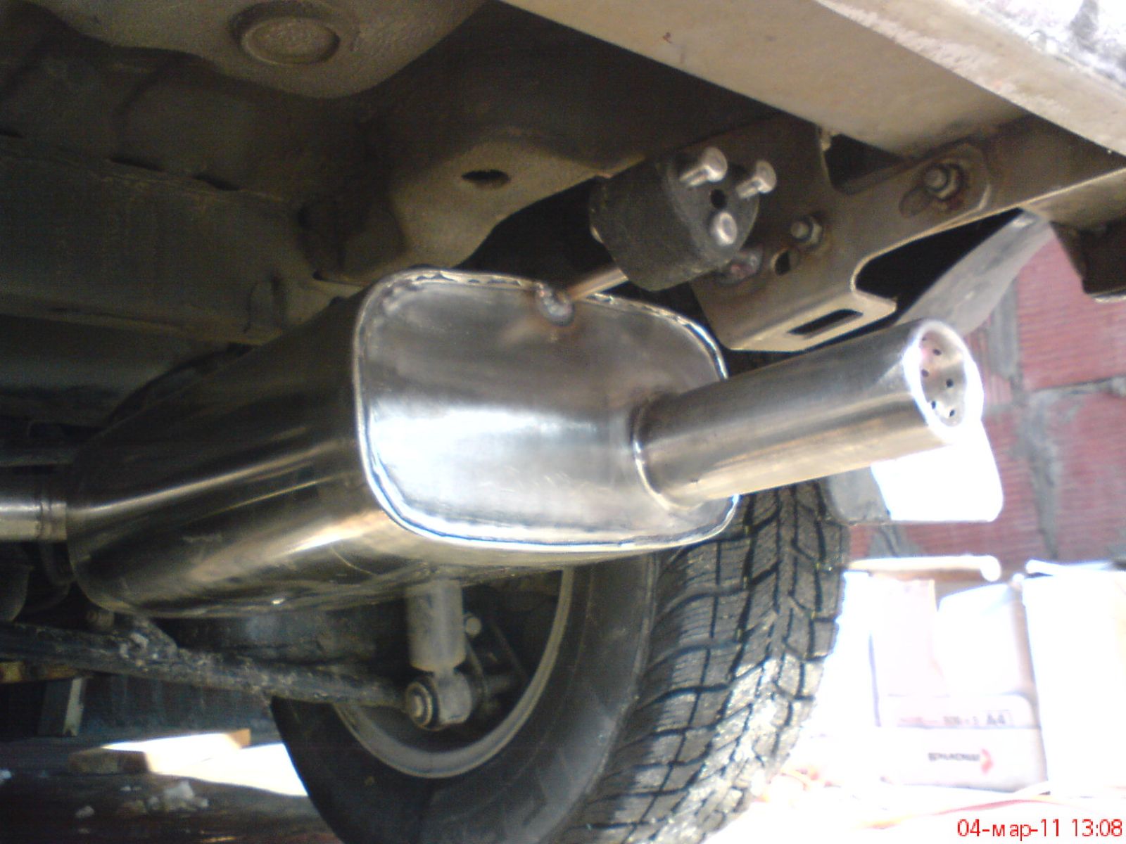

Ну вот, сегодня выдалось время и решил установить....

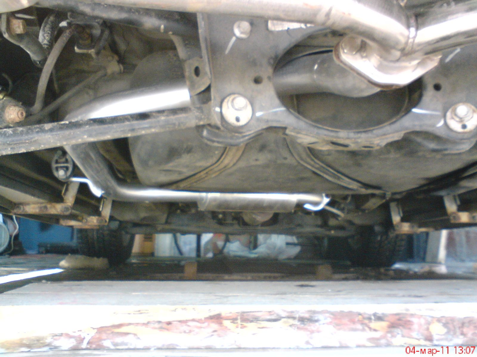

У меня получилось во так...
Баллон на 30л, если ставить больше будет выступать, а так его вообще не видно
А расскажи:
- как насчет ГАИ? Ведь это переделка автомобиля. Есть проблемы при прохождении ТО?
- изменился ли звук выхлопа? тигго 2,4 и так не тихий.
- от каких машин использовал части выхлопной?
Заранее спасибо
С ГАИ пока вопросы не решал, машина новая, ТО не скоро и все знают как оно проходится :? Вся загвоздка в том что машина в кредите и через два года все равно нужно менять тех паспорт, попробую дотянуть,тогда и ГБО зарегистрирую. Регистрация ГБО это не проблема, делается быстро и сравнительно не дорого, но у меня столько всего понаписано в тех паспорте (кредит а бантке ХХХХ,№ договора, разрешено управление авто ХХХХ и т.д.), что там для заметки "Встановленно ГБО" нет места... :?
На пред идущей странице писал, там и фотки есть. Проще всего заехать на СТО по глушителям и они на месте подберут по размеру и мощности двигателя.. Звук громче не стал, мне показалось что даже тише, но это наверное самовнушение :D На самом деле звук от мотора громче чем от выхлопа, так что я новым глушителем полностью доволен. Все с работой обошлось 750грн.
Недавно заметил дребезжание в области резонатора, но только на холодную, примерно на 1200 оборотах. Так что возможно придется еще разок посетить СТО :?

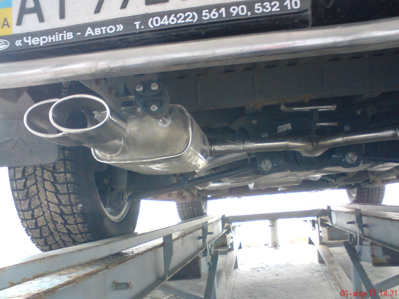

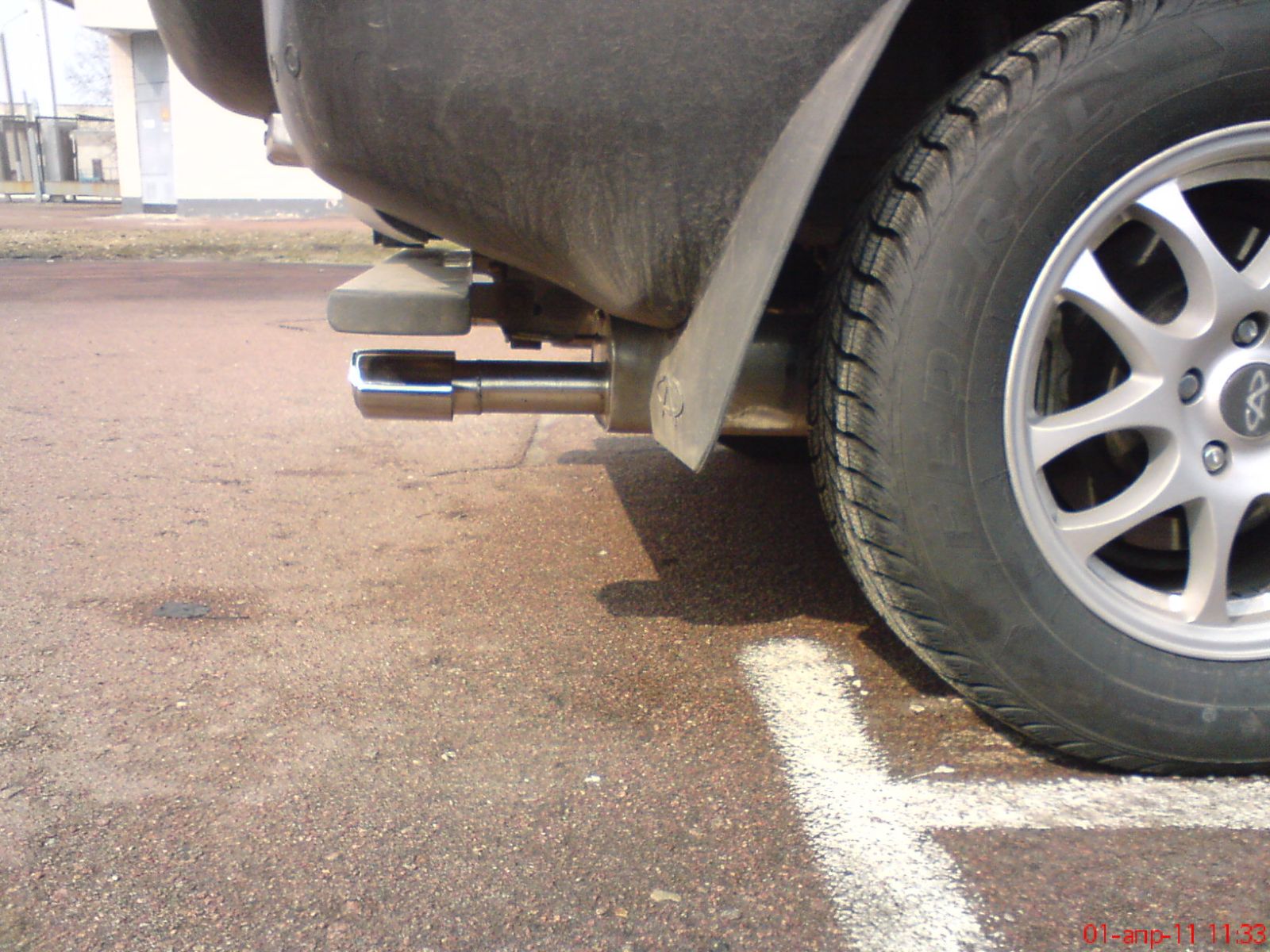

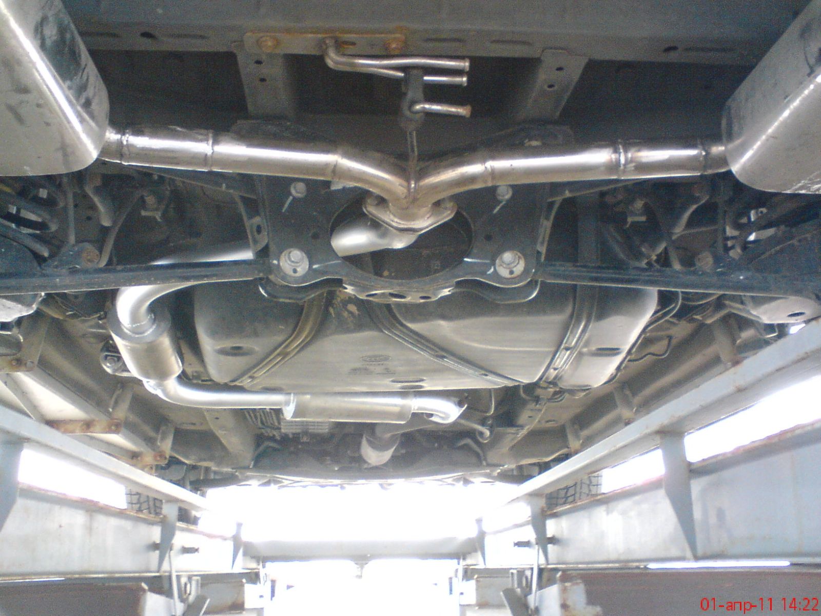

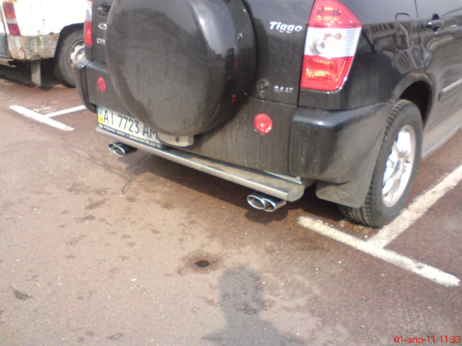

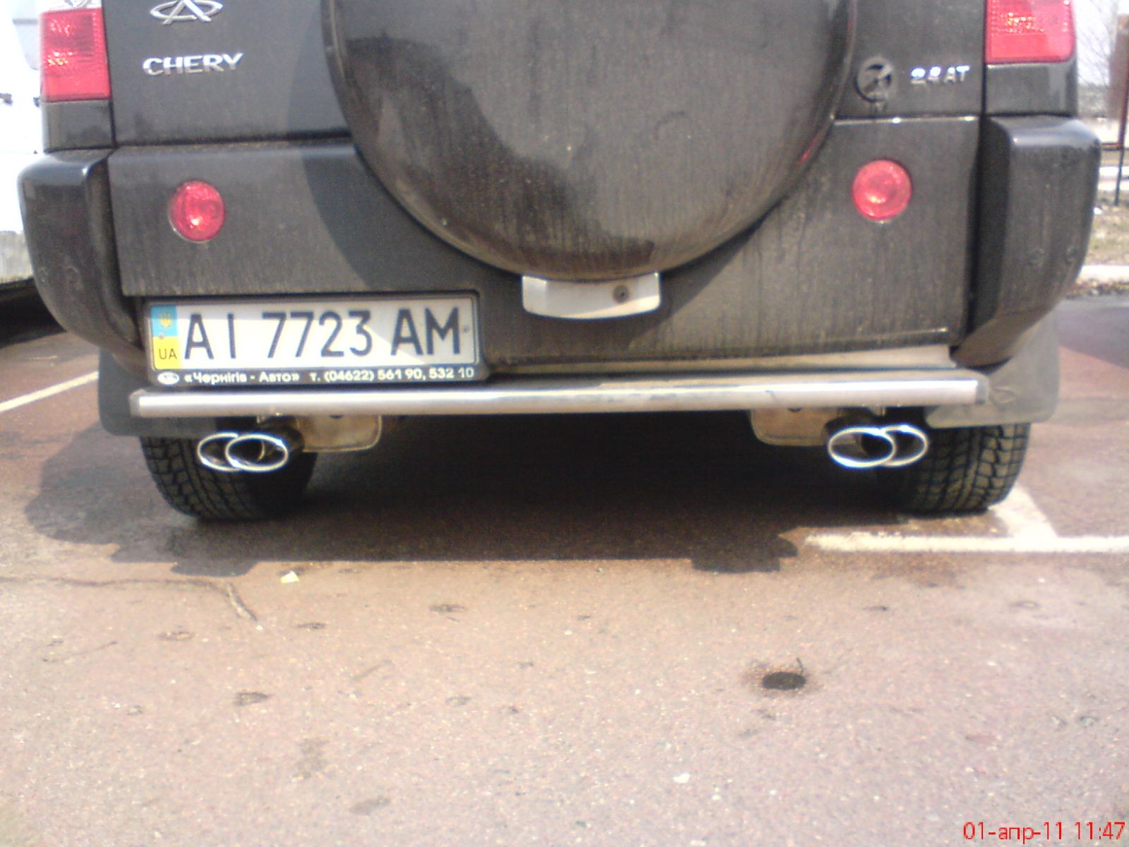

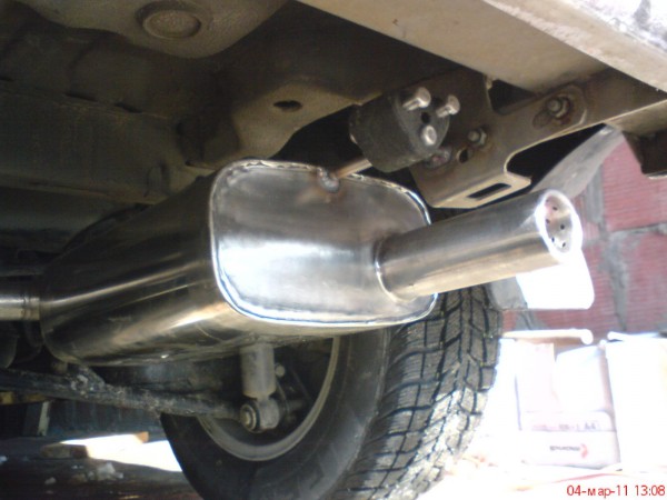

Ну вот, вся выхлопная (пламегаситель, резонатор, резонатор - отсекатель, глушители, насадки) готова и настроена, теперь можно подумать о пауке, но пока еще не определился в необходимости.
Реально круто. Слов нет.
Заказы не принимаешь случайно? :D
П'ят квітня 01, 2011 17:47 ICQ
Повідомлень: 707
Автомобиль: TIGGO 2.4АТ+газ
Нет , извеняюсь, я не по тем делам....
П'ят квітня 01, 2011 19:23
А действительно получилось очень классно, пожалуй аналогов ещё небыло (я имею ввиду качество исполнения и материалы)!!! Уважуха ;)
