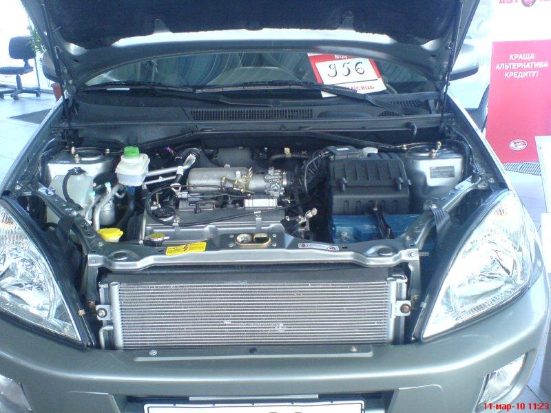

Привет честной кампании ! Извините, был в запое (творческом). OBDII, Bluetooth, Remote Control на руль.
Спасибо за пасту.
To Dmitry.O. Спасибо за пасту, жуть как не люблю WD40.
То GSM - Все ОК !!!
PS
Вот фотки нового Tiggo, есть кое-что нового, правда это 2,4 автомат.

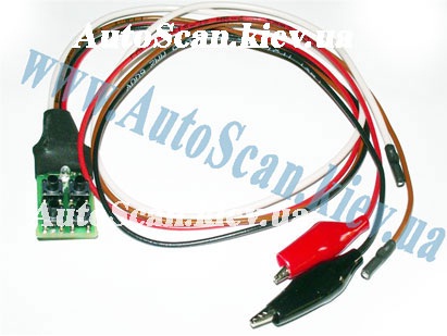

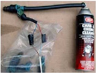

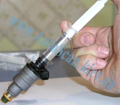

А что народ думает про это ? Я только буду делать с балоном.
Для тех, кто не боится испачкать руки и залезть под капот авто. Или для тех, кому интересно, потратив 1,5-2 часа сделать что-то в своей машине самому (не только денег экономии ради, но и удовольствия для…).
Pulsar – электронный прибор, предназначенный для чистки электромагнитных форсунок инжекторных двигателей внутреннего сгорания. Прибор Pulsar позволяет в домашних условиях с использованием недорогих подручных материалов (например, ацетон в качестве промывочной жидкости, либо спрея для чистки карбюраторов), также с существенной экономией средств (а с опытом - и времени) достаточно качественно выполнять чистку форсунок с последующим контролем качества проведенных работ.
Pulsar – микропроцессорный генератор (PIC12F629) для подачи электрических импульсов с изменяющимися параметрами (частота, скважность), амплитудой равной напряжению питания (возможно от 7 до 16В – разные форсунки имеют различное напряжение открытия, в большинстве работают с 12В) на индуктивную нагрузку катушки форсунки.
Прибор для чистки форсунок - Pulsar позволяет:
- Произвести чистку топливных форсунок в различных режимах работы;
- Промыть форсунку в «обратном потоке»;
- Оценить форму факела распыла топлива;
- Оценить производительность форсунки.

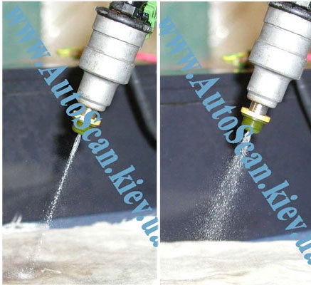

Особый интерес вызывает режим «Плавающая частота». В этом режиме происходит изменение частоты следования импульсов в диапазоне 360 – 700Гц. При этом механические части форсунки могут вибрировать (за счет механического резонанса) с частотами до 2,5кГц, образуя кавитационные микропузырьки, что значительно улучшает эффективность очистки от твердых отложений (аналогичная ситуация при ультразвуковой чистке).
Самый простой, но не такойужи плохой вариант подачи промывочной жидкости – одноразовый шприцна 5 мл. Если отрезать носик вместе с торцевойстенкой, корпус шприца отлично подходит к форсунке:
Давление с точностью до полатмосферы можно оценить по уменьшению размеров пузырька воздуха в шприце. Подключивфорсунку к Pulsar-у наблюдаем постепенноеизменение формыфакелаи улучшение качества распыла:
P.S. Фирменный промывочный стенд - есть не что иное, как топливная рейка на много форсунок (чтобы быстрее - сразу до 8 форсунок чистить), с регулятором давления и обычным бензонасосом плюс генератор электрических импульсов, (иногда даже проще, чем Pulsar), еще мерные мензурки под форсунками, чтоб производительность видеть. (Только цена за такое оборудование 4-значная цифра в у.е.). Добавив к Pulsar более серьезную нагнетательную систему (хотя бы старый бензонасос с каким либо бачком вместо простого шприца) получим практически полный функциональный аналог промывочного стенда (затраченные средства просто несоизмеримы).
В инструкции более подробно описана процедура очистки, также рассмотрена конструкция форсунки.
Скачать Инструкцию: Иструкция
179грн.

По поводу шприца, насоса или балона - у меня есть такой очиститель как я показал и есть пустой балон от экстренного накачивателя колес. Так вот во втором головка уже со шлангиком. Поменял головки, отрелал конец шланга с колесным наконечником, выбросил его, а сам шланг напялил на форсунку. А дальше как в инструкции. По моему будет просто супер.

Конечно это не ультразвуковая очистка, но польза от такого устройства должна быть.

нафика етот пульсар. накидуеш провода от форсунки на акумулятор и давиш на балон.
так уже 20 лет все форсунки чистят тока балоном для чистки карбюраторов.

Ага, Только еще кнопочку с лампочкой

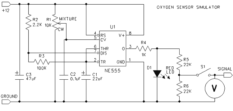

Vlad_S, Вы видимо не так меня поняли....
Вот простая схема, которая позволяет регулировать смесеобразование в инжекторном двигателе. Это устройство эмулирует работу лямда датчика и его выходной сигнал обрабатывает ЭБУ. С помощью резистора R1, установленного прямо в салоне, Вы можете смещать среднюю точку синусоиды (псевдо - сигнал датчика кислорода) выходного сигнала и тем самым обеднять или обогащать смесь.
Конечно же это простейшая схема, и она не может оптимизировать все режимы двигателя, но с помощью её можно заставить ЭБУ выбирать топливные карты, зашитые в нём, и тем самым изменять состав топливной смеси.

Senjn! Спасибо за схему!
