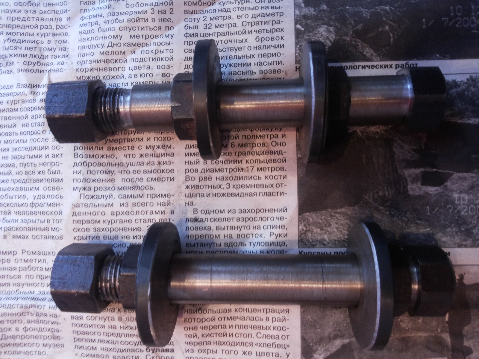

Признаюсь честно ожидал реакции на комментарий совершенно иной. Назвать мое предложение переделкой это громко , скорее всего - это упрощение узла механизма. Фото конечно сделаю и все встанет на свои места. Система проста , а самое главное, мы уходим от абсолютно ненужных нам втулок которые, мало того прикипают, но и вероятность того, что мы можем приобрести нужный нам размер-очень мала, особенно в провинции. Хотелось бы уточнить, что в моем коментарии для Вас было не совсем ясным.
По поводу поперечных рычагов, могу сказать так,- идеи есть, но все они сводятся к тому, что однозначно необходимо увеличивать диаметр посадочных отверстий для салентблоков.

Без фото и чертежа даже непонятно какие вопросы задавать. Гайка, приваренная к эксцентрику и просто гайка на 16 это разные гайки? Как работает эксцентрик? Точнее как эксцентрик регулирует развал? В-общем, глянуть бы.

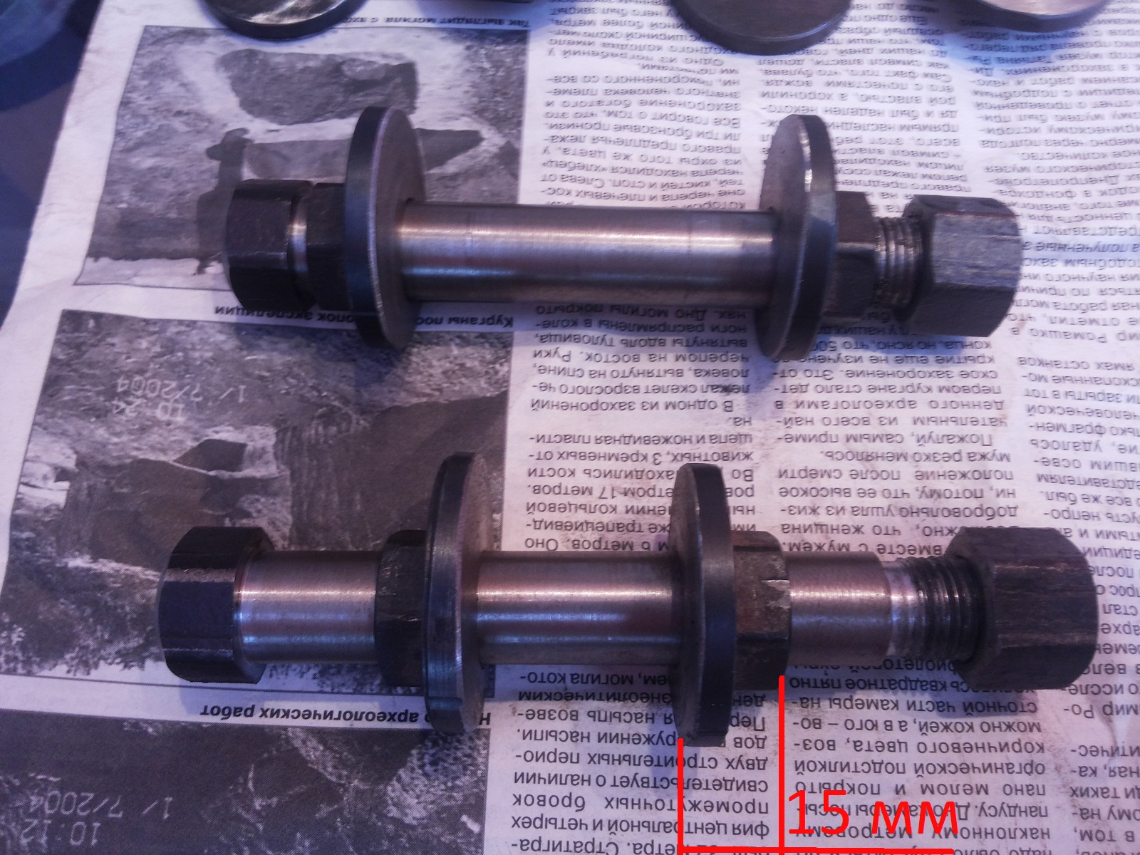

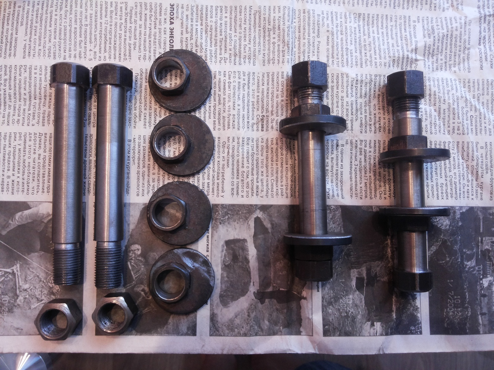

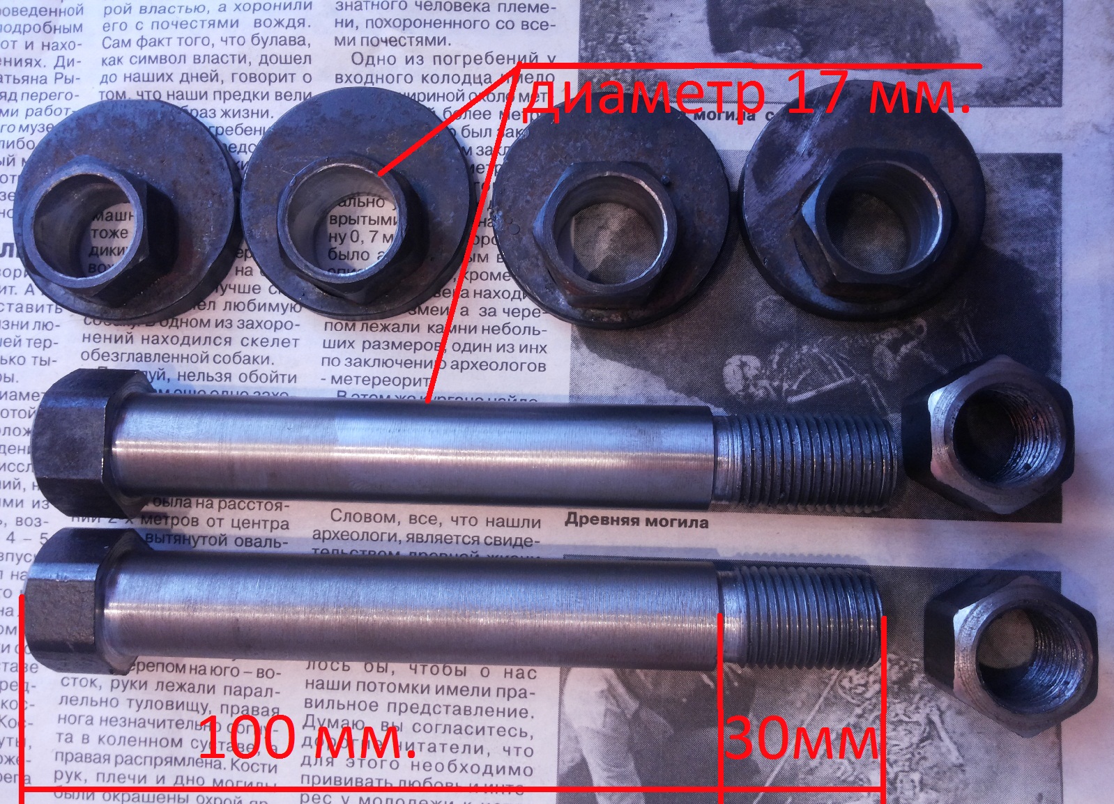

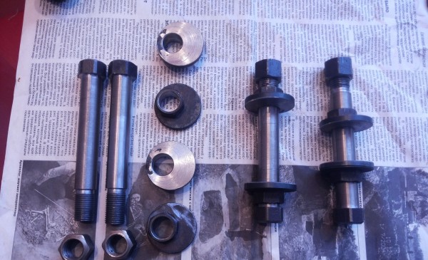

Наконец то готова переделка. Материал был взят с бурильных штанг, диаметром 22 мм., сталь не поддающаяся коррозии, проверено личным опытом, штанги эксплуатируем в шахте.

Вот теперь понятно, но теперь возник вопрос, точнее замечание - в стоковом варианте для регулировки нужно крутить за гайку, которая втулкой соединена с второй эксцентриковой шайбой, поэтому вращаться экцентрики будут вместе, в данном варианте каждую втулку нужно крутить отдельно, что может вызвать перекос. Поэтому на мой взгляд - не самый лучший вариант переделки.

Сегодня установил вместо втулок болты. Действительно не хватало еще пару рук и глаз что бы контролировать одинаковое расположение развальных втулок,но цель достигнута,втулки работают........Все причины из за которых занялся этим геморроем я описал ранее.
