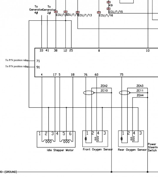

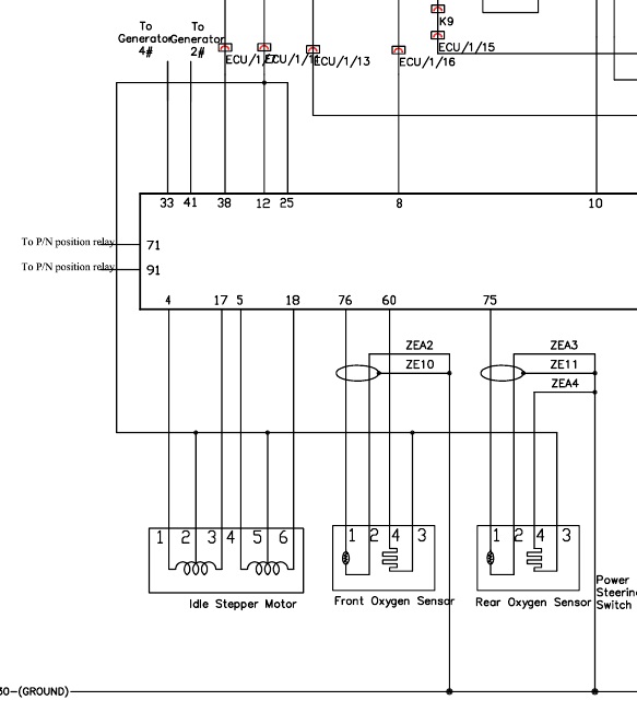

Нашел. От обеих лямбд вместе общий провод подогрева идет на 12 и 25 ноги ECU тоже соединенные вместе. Буду копать в ту сторону. На разъемы смотрю по форумам много нареканий.

:wizard: Афигеть ! Лямбда№1 Подогрев, а также сам датчик не звонятся, т. е. сопротивление стремится к бесконечности. Понятно, почему на холодную лампа горит, а после прогрева не горит. Непонятно почему на холодную сегодня не загорелась, по холодным следам померял - увидел то что выше. После прогрева результаты замеров сопротивления те же. А на компьютере лямбда "бегает" в красном секторе. На техстанции ЕкспрессАвто в наличии нет, доставка 1800грн. Вот такие они лямбдики. 8-)

Да, невезуха... первая лямда должна работать... она очень важна. Интересно, она такая же как вторая? Может можно их поменять местами? Надо бы проверить. Хорошую лямду найти сложно... все, что идут в запчасти, говорят нормально и долго не работает.

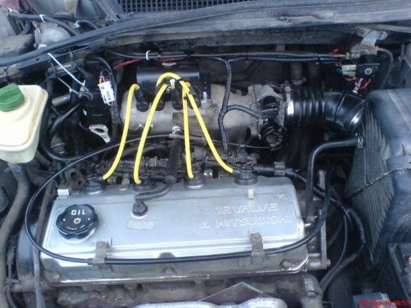

Провода новые, короткие, красивые. Смотри фото. А вот форсунки (бензиновые не чистил)признаюсь - не чистил. Газовые чистил. А насчет лямбды согласен, не хотелось бы, но она же НЕ ЗВОНИТСЯ НУ НИКАК. Причем это своими глазами и своими руками.
