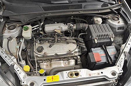

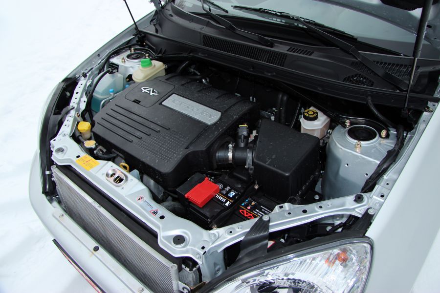

А можно на фото попросить показать где у Вас эта заглушка стоит?
Чет квітня 03, 2014 12:13
Повідомлень: 72
Автомобиль: Tiggo 1.8
Повідомлення Re: Указатель топлива
Где то в этом районе. Просто торчит шланг, на нём колпачёк, его снять.
Чет квітня 03, 2014 12:36
Повідомлень: 1799
Автомобиль: Tiggo 2.0 ГБО
чуть лівішше, по Dumon76...
тільки в мене стальна трубка, закріплена... - Заглушку - не знімав! :?
