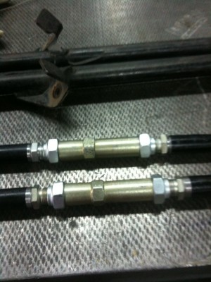

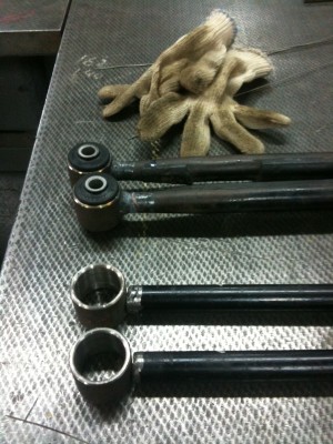

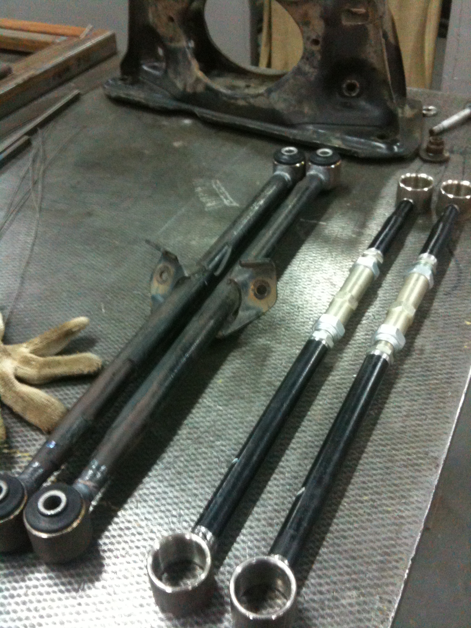

Ну вот и пришла моя очередь. Все переделал как и хотел, нет теперь развальных втулок, плавающих сайлентов. Все просто. Теперь тишина и колеса стоят ровно. В планах поменять на полиуретан, подобрал (фото ниже), то же от Лады. Посмотрим как будет ходить резина - если что - заменим.

Славутич, а в разобранном виде фото можно?

Все уже обварено и на машине - Утром начал, разобрал, переделал и вечером провел испытание -песня!

Ребята ! -подождите! Дайте откатать конструктив, сайленты получились слабоватые, их выдалевает, сейчас ищу дальнейшее решение.

Леш, да полиуретан подобрал от твоих ребят, но пока с денюшкой напряжно, заказал ТАВ-439 фебестовские, и выточил под них новые уши (теперь они шире-41мм. и меньше в диаметре -33мм. против 35 восьмерочных), все равно нужно было переваривать, т.к каждое ухо стоит с поворотом и по оси и по плоскости болта, буду перед обваркой подгонять каждое индивидуально - отпишусь по результатам. Потом заменить на полиуретан не проблема.
